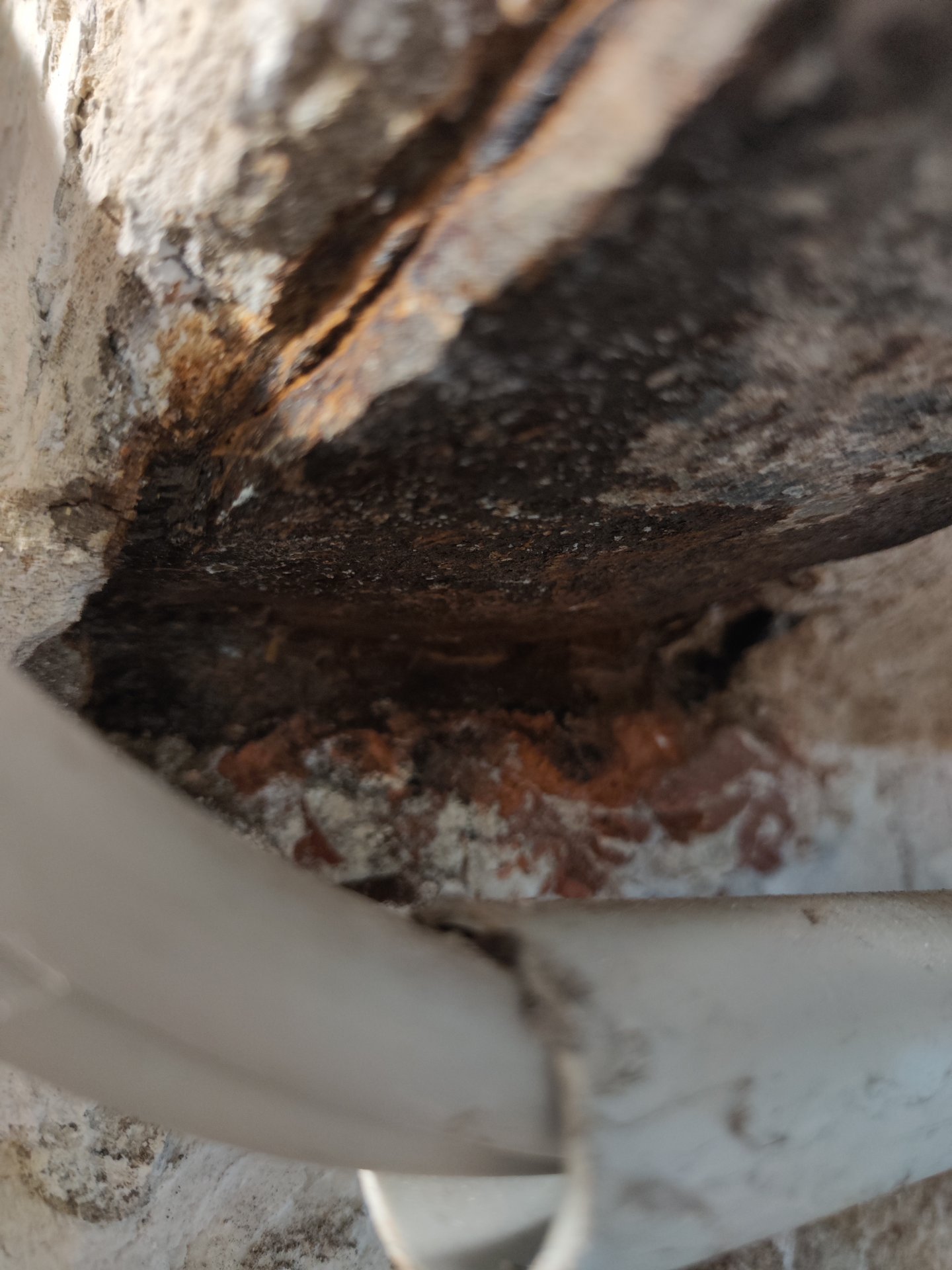

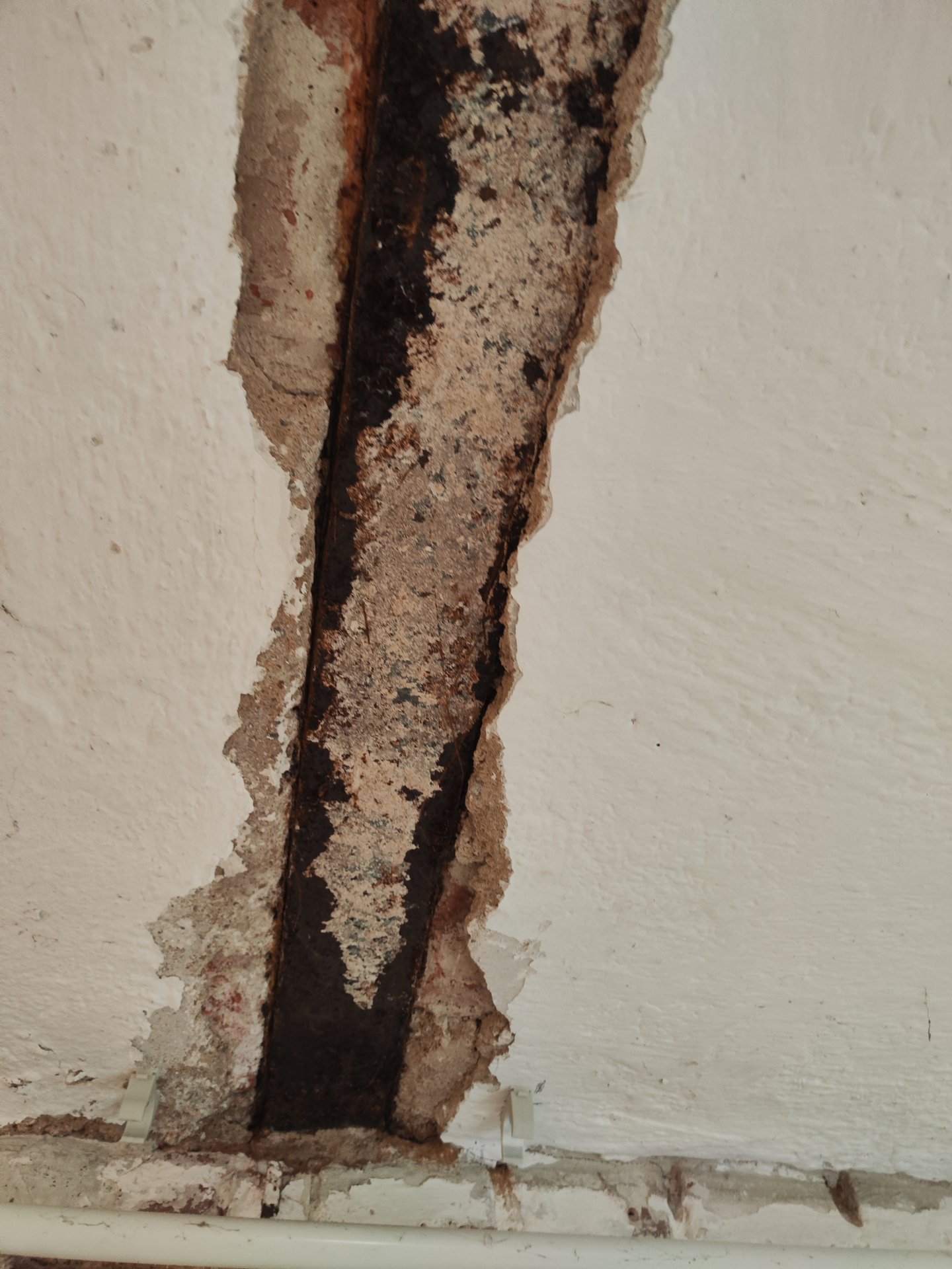

    Hallo Gemeinde,
    in unserem Keller (Haus BJ 1910) haben wir Stahlträger die teils stark angerostet sind. Bild siehe unten (Auf den Bildern ist es teils leider schlecht zu erkennen, ich wollte sie dennoch hochladen).
    Aufgefallen war es uns, da es uns an den Stellen den Putz "runtergedrückt" hat.
    Wir hatten bereits einen Bausachverständigen/Statiker da. Der meinte: "Ist normal für dieses Baujahr. Sorgen machen brauchen wir uns nicht, ist noch genügend Material da. Am besten freimachen, Rost entfernen, einschmieren."
    Jetzt stellt sich mir die Frage, wie genau ich genau diese Tätigkeiten umsetze.
    a) Freimachen: Unterhalb des Trägers habe ich den Putz so gut es ging abgehauen. An den Auflageflächen (Übergang Decke zur Außenwand) habe ich den blätterteigartigen Rost (ca. 1 - 1,5cm stark) abgepopelt. Weiter rein in die Außenwand komme ich nicht ohne mit schwerem Gerät anzurücken. Und ich traue mich da auch nicht, schließlich möchte ich nicht die Auflagefläche des Trägers entfernen.
    Auf der Unterseite des Trägers am Aufläger ist noch weiterer Blätterteigrost (sieht zumindest so aus). Der ist aber sehr hart, d.h. den bekomme ich weder mit Schraubenzieher, noch mit Hammer und Meisel ab. Ist das normal? Sollte ich weiter versuchen den zu entfernen, wenn ja wie?
    Außerdem , reicht es lediglich die Unterseite des Trägers freizumachen und dort den Rost zu entfernen? An den senkrechten Teil des Trägers komme ich ja gar nicht heran, weil ja dort die Backsteine, Mörtel etc. drin stecken. Und an den oberen Teil ja auch nicht.
    b) Rost entfernen: Mit welchem Gerät mache ich das am besten? Ich habe gelesen, dass es extra Aufsätze für Trennschleifer gibt. Sind die zu gebrauchen, oder eher ungünstig?
    Oder machen chemische Mittel Sinn, die laut Marketing Rost entfernen und dann auch direkt vor neuem Rost schützen, statt mit mechanischer Kraft den Rost zu entfernen?
    c) Träger einschmieren: Mit welchem Mittel? Öle, Fette, etc.?
    Ich danke euch vielmals für eure Hilfe und Einschätzung.

    Also wenn du dich hier:
    nicht in der Einheit vertan hast, würde ich ganz schnell einen Statiker zu Rate ziehen.

    Man erkennt halt mal wieder nix auf den Bildern.

    In der Einheit habe ich mich nicht vertan.
    Wie oben geschrieben war bereits ein Statiker da und der meinte, dass wenn noch genügen gesundes Material da ist, wir uns keine Sorgen machen müssten, sondern lediglich den Rost entfernen sollen und dann einschmieren.
    Wie gesagt stellt sich mir da genau die Frage, wie am besten den Rost entfernen und womit dann einpinseln?
    Ja, es ist leider schwierig das in Bildern richtig einzufangen, ich habe es so gut es ging versucht.

    Dann solltest du ihn fragen ob diese Bedingung nach
    Noch erfüllt ist.
