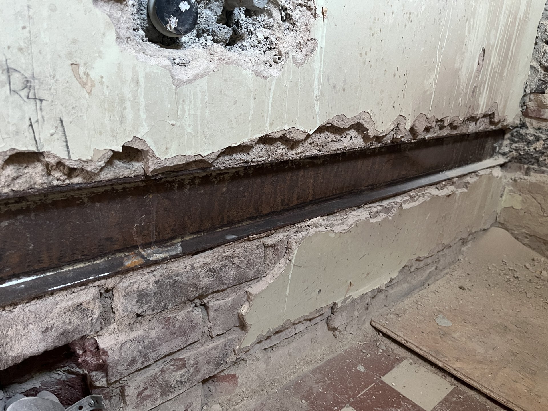

    Hallo Zusammen,
    Die Forumssuche habe ich schon genutzt, aber wahrscheinlich verwende ich die falschen Suchbegriffe und finde immer nur Anhaltspunkte, aber keine komplette Lösung für mein Problem, da halt jede Baustelle doch etwas anders ist.
    Zu meiner Frage:
    Im Erdgeschoss haben wir in der ehem. Gästetoilette/ zukünftige Garderobe einen Stahlträger, welcher eingeputzt war. De Eingangsbereich liegt ca. 40cm tiefer als der Rest des Erdgeschosses.
    Ich habe den Stahlträger nun komplett vom Putz befreit und den Rost soweit es geht mit einer Schruppschreibe entfernt. Es scheint nur oberflächlicher Rost zu sein. Kein Blätterteig oder sonst was.
    Da der Stahlträger später wieder mit Kalk-Zement-Putz verschlossen werden soll, frage ich mich ob
    1. Es reicht, so wie ich den Rost entfernt habe und
    2. Welchem Rostschutz ich nehmen soll. Über das Forum habe ich schon was von Hammerit, 2k Epoxy oder 1k PU Lack gelesen und auch so ein Öl, wo mir der Name gerade nicht einfällt.
    Die anderen Forenbeiträge beziehen sich immer auf freiliegende Träger im Keller. Da ich hier mit Kalk-Zement-Putz arbeite, muss ich vielleicht anders vorgehen. Konkrete Produktnamen wären super.
    Zum Verputzen:
    Bringt es was, wenn ich ein loses Stück Rippen-Streckmetall einlege? 10cm überlappend auf dem Mauerwerk wird wahrscheinlich nicht klappen, da ich dann mit dem Putz im Vergleich zum Bestandsputz zu dick auftragen würden. Vorher war da nur Putz ohne Rippen-Streckmetall und es gab keinerlei Risse.
    Ich danke euch im Voraus.
    Viele Grüße
    Andreas

    Putzträgerplatte in den Stahlträger einkleben/schrauben und ein Gewebe wirst du vermutlich eh einputzen?

    Als Putzträger hätte ich Rippen-Streckmetall genommen. Vorher gab es keinen Putzträger.
