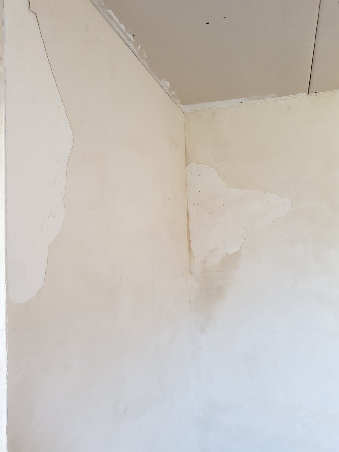

    ich bin momentan dabei einen Raum zu sanieren.
    Wollte die Wände verspachtel, habe die Wände mit Haftgrund behandelt und dann mit Flächenspachtel verspachtelt. Nach dem abschleifen stellte ich fest das in der Wand noch immer unebenheiten sind. Somit habe ich die Wand sorgfältig vom Staub befreit und ein zweites mal verspachtelt. Heute morgen musste ich feststellen das der Putz an paar Stellen Blasen geschlagen hat. Was habe ich bloß falsch gemacht???

    Erstmal alles was da lose ist mit der Spachtel runter kratzen . Sieht aus als ob da so ein 3-4mm dicke alte Spachtel Schicht schon halb von der Wand absteht
    Blasen wirft das Zeug eigentlich nur wenn man es nicht richtig durch gemischt hat, mit kohlensäurehaltigem Wasser anrührt (Spaß) oder wenn es mit dem Untergrund irgendwie reagiert , also Material Unverträglichkeit etc

    Sorry- verstehe die Frage und das nachfolgende Bild nicht wirklich.
    Ohne Frage würde ich zum Bild einfach sagen: keine ausreichende Haftung.
    Ein Grossteil der Spachtelung scheint ja einfach so abzuplatzen ?

    Komisch ist halt das die erste Spachtelschicht hervorragend hielt, erst jetzt wo ich eine 2te aufgetragen habe löst sich die komplette spachtelschicht an manchen Stellen ab...

    Hatte die Frage falsch formuliert, die kompletten Wände sind frisch verspachtelt und die Spachtelmasse löst sich jetzt wieder ab.

    Wie sollen wir aus der Ferne helfen?
    Bei der geringen abgebildten Fläche:
    1. Alles Weg.
    2. Saugfähigkeit Untergrund prüfen (Wasser.Spitzer: ziehen sofort ein, brauchen ca. 30 sec, stehen ohne Aufnahme)
    dann sehen wir weiter.

    Dann ist der erste Schritt - leider - ziemlich einfach: weg damit.
    Dann: penibles Absugen - ja - Absaugen der Fläche.
    Überprüfung Saugfähigkeit
    Messung Temperatur und rel. LF.
    Einstellen ins Forum.

    Woraus besteht der Untergrund?
    Welchen Haftgrund hast du verwendet und wurde dieser genau nach Anleitung aufgetragen?
    In den Verarbeitungshinweisen wird bei sehr glattem Untergrund Betokontakt gefordert.
    Auch die Spachtelmasse genau nach Vorschrift angemischt und max 3 mm dick aufgetragen?
    Auf einer sehr glatten Spachtelschicht gibts keinen Verbund bei einer nachfolgenden Spachtelung.
    Evt haben die bei einer dickeren Schicht höheren Spannungen genügt alles von der Wand abzulösen.

    Um solche Abplatzungen in kürzester Zeit zu produzieren ist aus Erfahrung entweder Staub darunter gewesen oder massivster Feuchtigkeitsentzug.

    Das Problem liegt beim Schleifvorgang zwischen den beiden Schichten. Erst komplett fertig spachteln und dann schleifen. Du hättest nach dem Schleifen entweder alles mit einem feuchten Lappen abwischen oder nochmal grundieren müssen. Nu muss alles Lose runter, nochmal grundieren und dann überspachteln.
