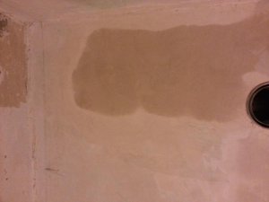

    hey,
    bin neu hier Lese zwar schon etwas länger hier im Formu mit habe aber heute erst den entschluss gefasst mich anzumelden.
    Ich habe auch direkt mal eine Frage an euch. Undzwar haben wir letzte woche eine Kaminschachtsanierung mit einem einlagigen Edelstahlrohr vorgenommen, an den Stellen wo der Kamin geöffnet wurde habe ich diesen natürlich wieder Zugemauert (mit Bimssteinen wie vom Schornsteinfeger gewünscht) jetzt habe ich jedoch ein kleines problem. Undzwar habe ich alles im haus ausser die Bäder mit Rotband verputzt und es hat auch überall super geklappt nur an einer Stelle vom Kamin ca 800x300mm Trocknet der Rotband nicht richtig durch. Sprich er ist auch nach 5 Tagen noch dunkel braun anstatt hell beige. Fenster sind alle auf und für ausreichend lüftung ist gesorgt. Woran kann das liegen und wielange sollte ich noch warten bevor ich feinspachtel darübermache? nächste woche soll der kaminkommen ist das ein problem oder wird er schneller trocknen wenn geheizt wird (sprich er von innen und ausen warm wird da es eine kaminwange ist)?
    mfg Marcus

    dunkelbraun, hellbeige ? biste sicher das das Rotband ist ?
    wie dick haste denn aufgetragen, je dicker um so länger braucht er zum trocknen
    erst spachteln wenn der ?Rotband hell und weiß ist.

    ja ganz sicher!^^
    naja dunkel braun ist vll. übertrieben aber so wie nasser rotband halt aussieht...
    joa is schon was dicker so 1-2cm denke ich... an allen anderen stellen ist er aber bereits getrocknet. kann es sein das er die vorhandene feuchtigkeit aus den bimssteinen zieht? gibt er diese feuchtigkeit wieder ab?
    Was würde pasieren wenn ich jetzt schon mit feinspachtel auf gipsbasis drübergehe sollte diese nicht auch diffusionsoffen sein?

    hier mal ein bild der besagten stelle.
    mfg

    darüber spachteln auf den nassen Flecken hält nicht.
    stell mal einen Heizlüfter davor dann geht es schneller

    Zeichne den dunklen Rand mit einem Bleistift nach und warte einen Tag.
    Dann kannst du erkennen, ob der dunkle Fleck kleiner geworden ist.

    anzeichnen ja und die fläche mal abbürsten.

    Ich hatte eine Stelle auf der Baustelle, die wurde und wurde nicht trocken. Über MONATE nicht.
    Eingehaust, Trockner vor, heizen, alles nix gebracht. Angeschliffen, eine Woche später pupstrocken...

    habe es angezeichnet und angeschliffen, wird tatsächlich kleiner auch wenn nur sehr langsam^^

    Das ist normal, pro mm Putz kannst du 1 Tag rechnen - Bei mir hat Rotband fast 2 Wochen zum Trocken benötigt, die Wand war aber durchfeuchtet und wurde im Rahmen der Trockenlegung neu verputzt.
    Mit dem Bauentfeuchter ging es dann recht fix.

    Gipsputz oder Haftputzgips brauchen immer seine Zeit bis vollständig alles trocken ist.
    Bei einem Auftrag von mehr als 2 cm dann desto mehr...
    Wenn die Stelle dort noch zusätzlich etwas feucht (Untergrund) ist, gehts wieder länger.

    so ist abgetrocknet ich bedanke mich für eure hilfe! :)

    Da war wohl ne Sinterschicht an der Oberfläche, weswegen es ewig gedauert hätte zu trocknen. Durch das anschleifen ist diese Oberfläche geöffnet worden.
