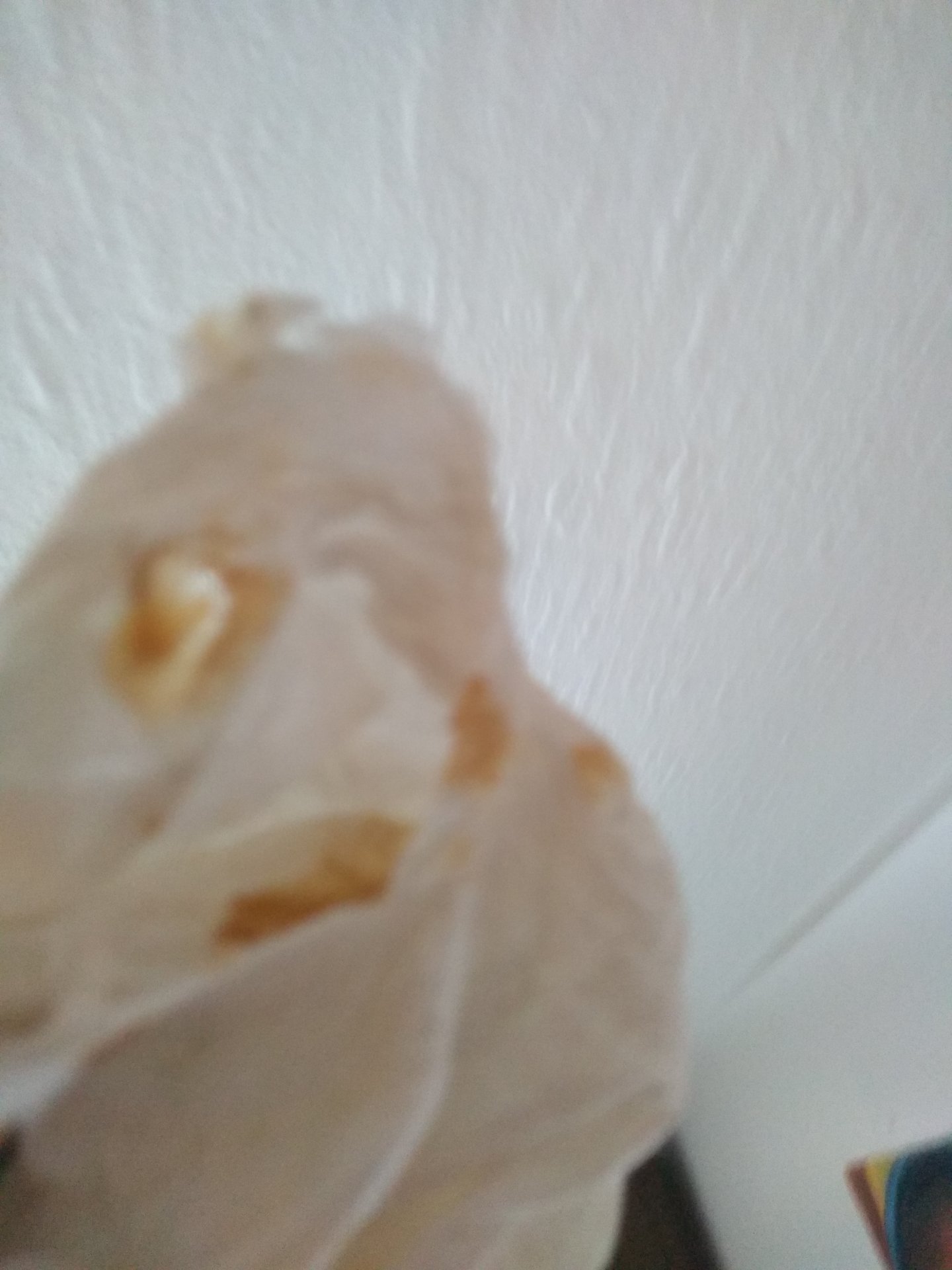

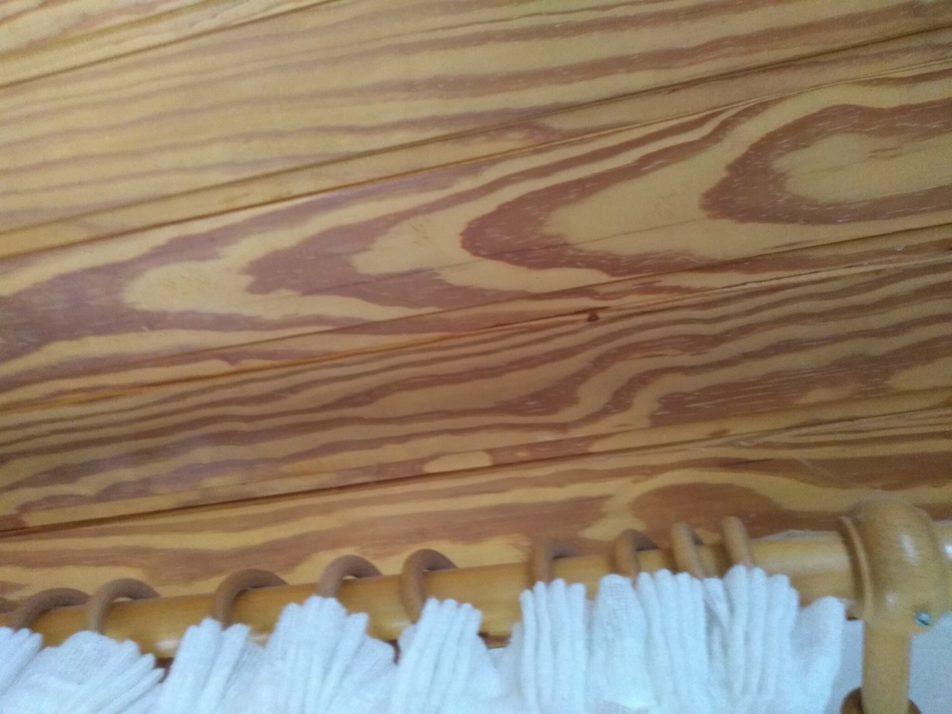

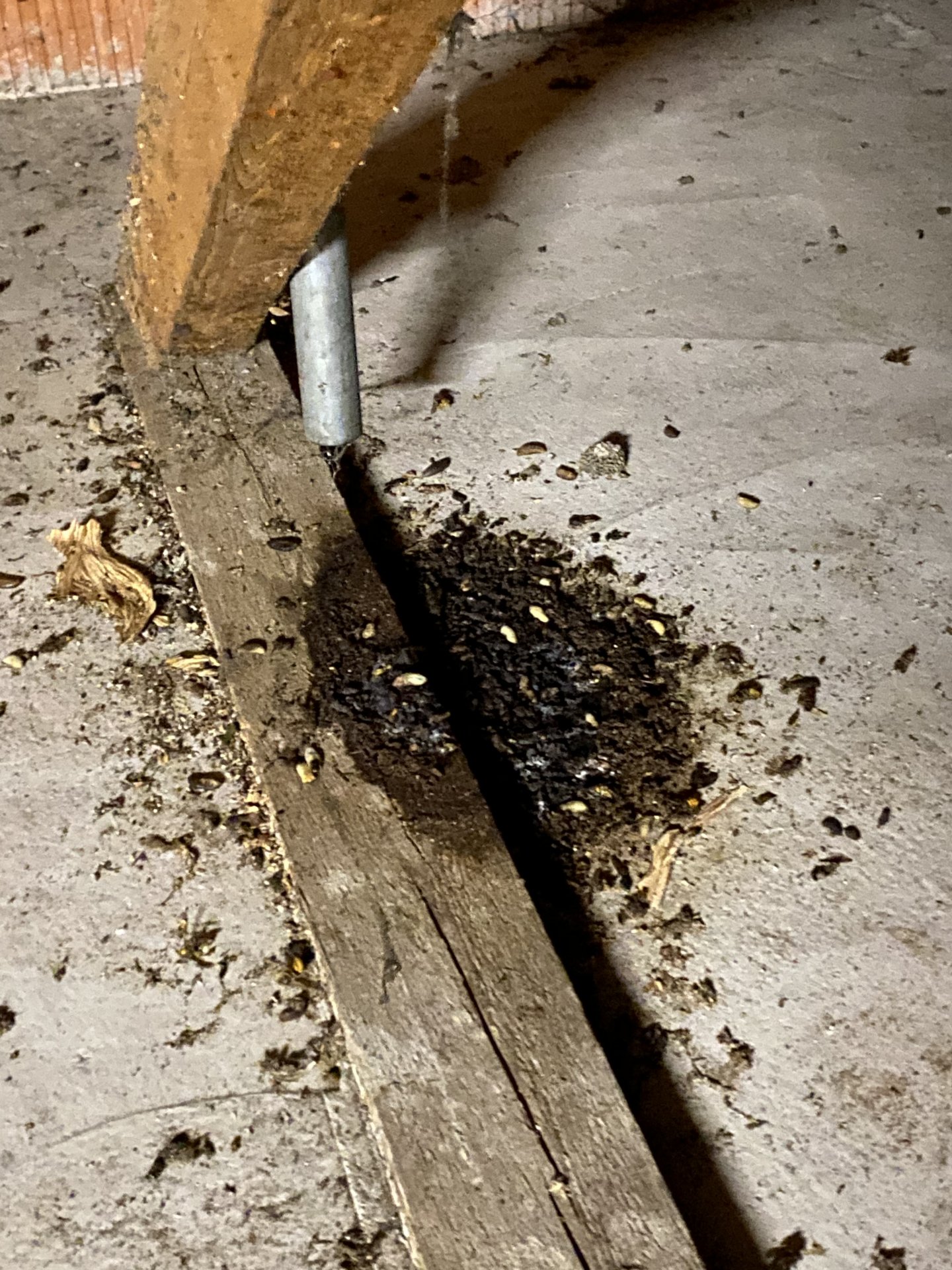

    Meine erste Frage hier bezieht sich auf die obrige Überschrift. Ich bewohne ein älteres,kleines Haus mit 65qm aus dem Jahr 1965. Umbaumaßnahmen ab 1985 an dem ich selber beteiligt war. Dieses Haus hat keine Betondecke,sondern durchweg holz. Also die Decke aus Balken mit Verdämmung dazwischen. Unterhalb von diesem sind sämtliche räume mit Paneelen(?) verkleidet(alle Decken). Seid einigen Tagen habe ich im Schlafzimmer in der äußersten rechten Ecke eine rötliche klebrige Flüssigkeit unter der Decke entdeckt. Eigentlich zuerst einen Tropfen auf dem Boden. Beim Wischen unter der Decke bemerkte ich das es klebrig war. Ungefähr rotbraun. Wasser kann ich eigentlich ausschließen da diese Flüssigkeit sehr lange braucht um in eine Zeitung oder Haushaltstuch einzudringen. Der Dachboden selber ist sehr klein,man kann nicht gerade gehen und für mich nicht möglich in diese Ecke zu kommen. Müsste dahin robben,aber nicht mehr ich. Um was kann es sich handeln? Habe gelesen das Hornissen so eine Flüssigkeit abgeben und bei Überlegung ist mir tatsächlich aufgefallen das im letzten Jahr viele Hornissen ums Haus schwirrten. Aber auch ein lauteres Quieken nahm ich eines Nachts wahr. Das war im letztem Sommer/Herbst. Ist es eine Toilette von Insekten oder Pelztieren oder nur einfach Harz.? Aber nach 40 Jahren Harz? Bin ratlos und hoffe auf aufschlussreiche Antworten...Danke Jerry Lee

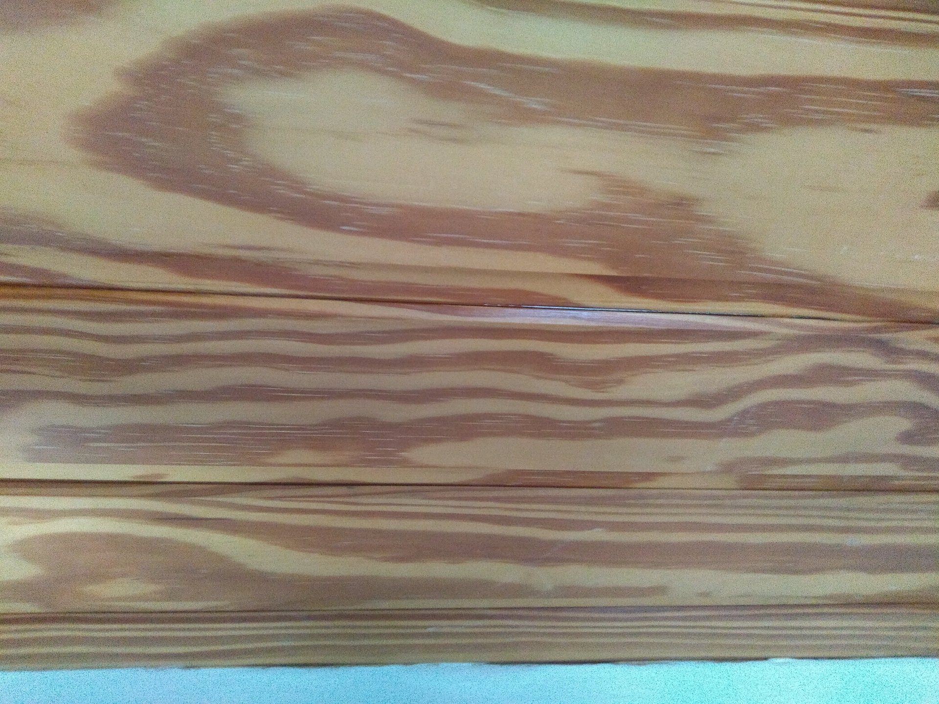

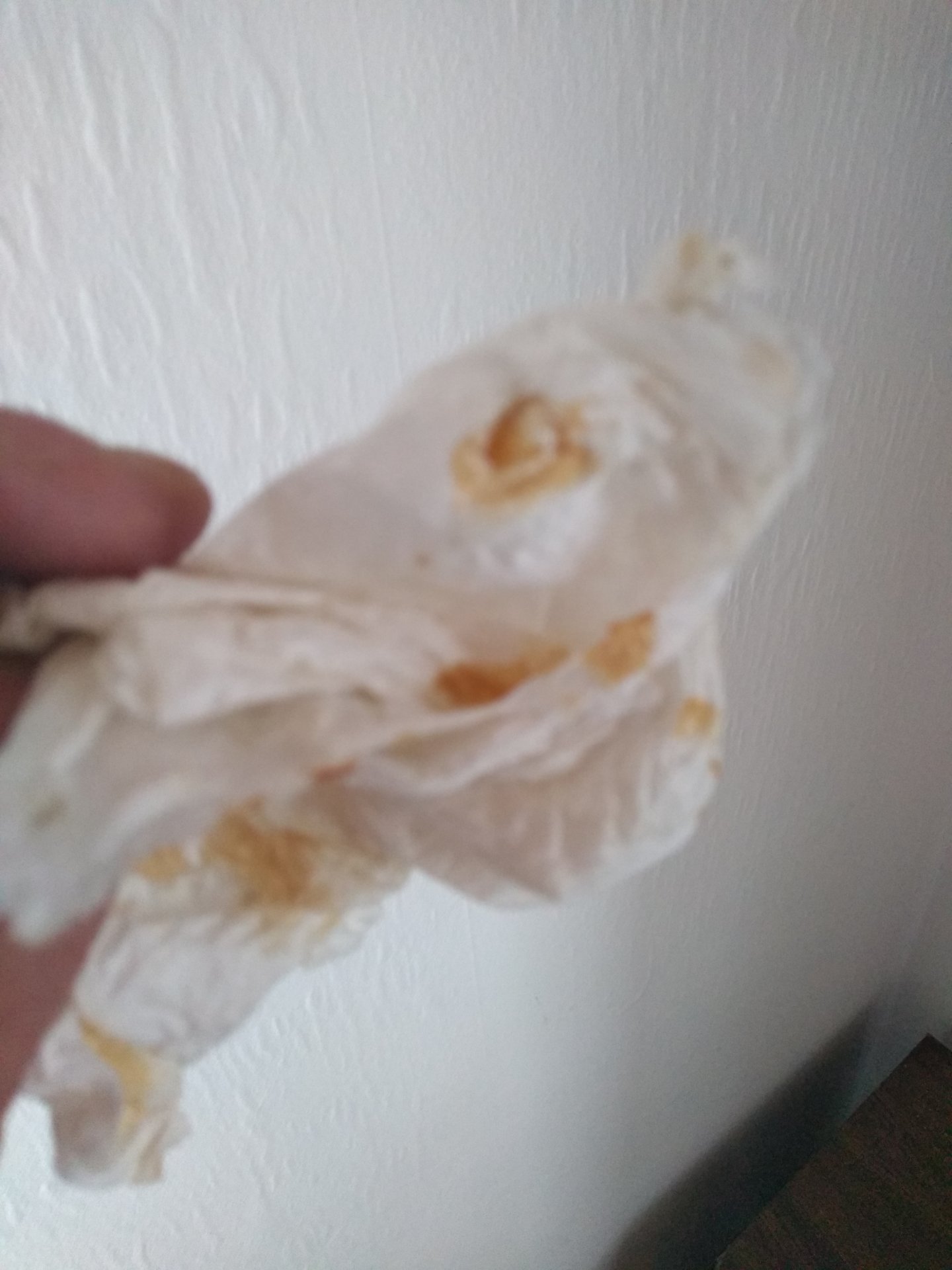

    IMG_20240224_114518247.jpg IMG_20240224_114706067.jpg IMG_20240224_114809937.jpg IMG_20240219_130903814_BURST001.jpg
  7. #7 Jerry Lee, 24.02.2024
    Jerry Lee
    Jerry Lee
    23.02.2024
    Bild 1 auf einer Länge von ca.15cm diese Flüssigkeit /Bild 4 mit diesem roten "Punkt" fing es an.
    Das abwischen mit Haushaltstuch gestaltete sich schwierig da es fast festklebte,kaum Geruch

    Die erste Vermutung wäre da ausgetretenes Harz. Nach 40 Jahren zwar ungewöhnlich aber meines Wissens nicht ausgeschlossen. Vielleicht gibt eine Flammprobe Aufschluss. Harz ist auf jeden Fall brennbar, bei den anderen von dir genannten Substanzen weiß ich es nicht.

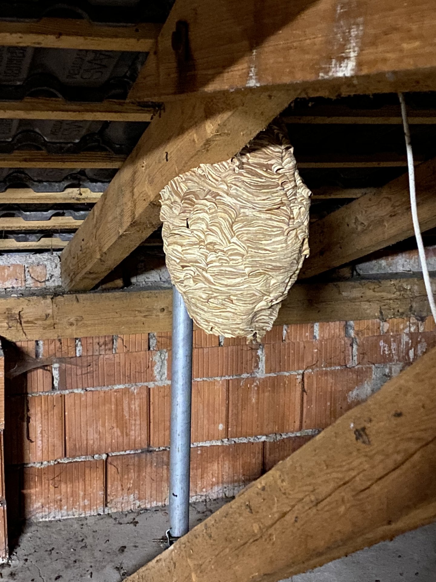

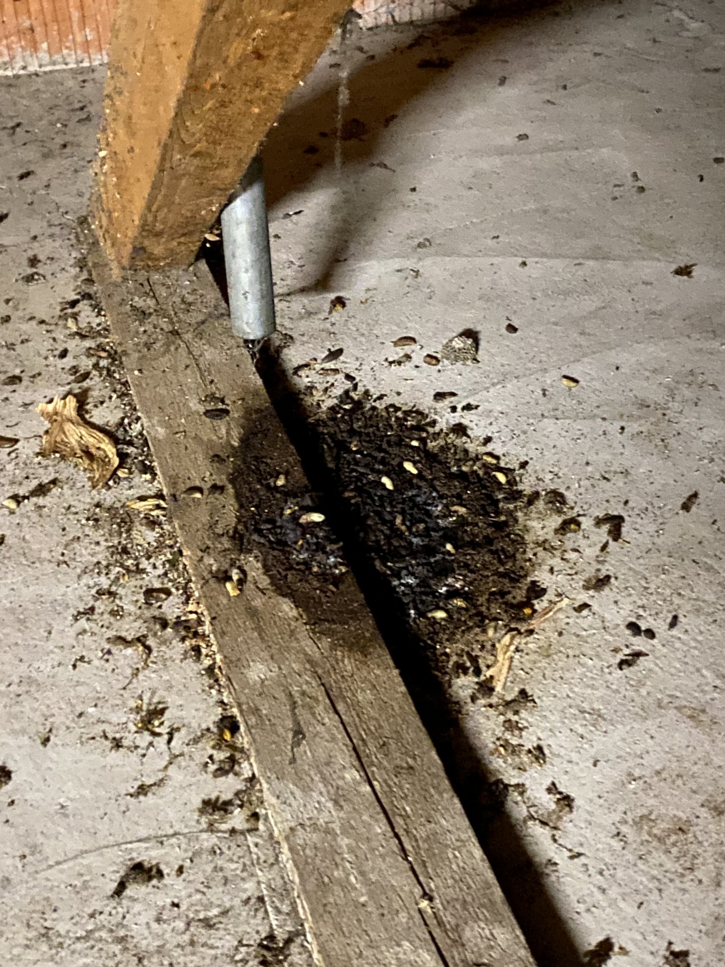

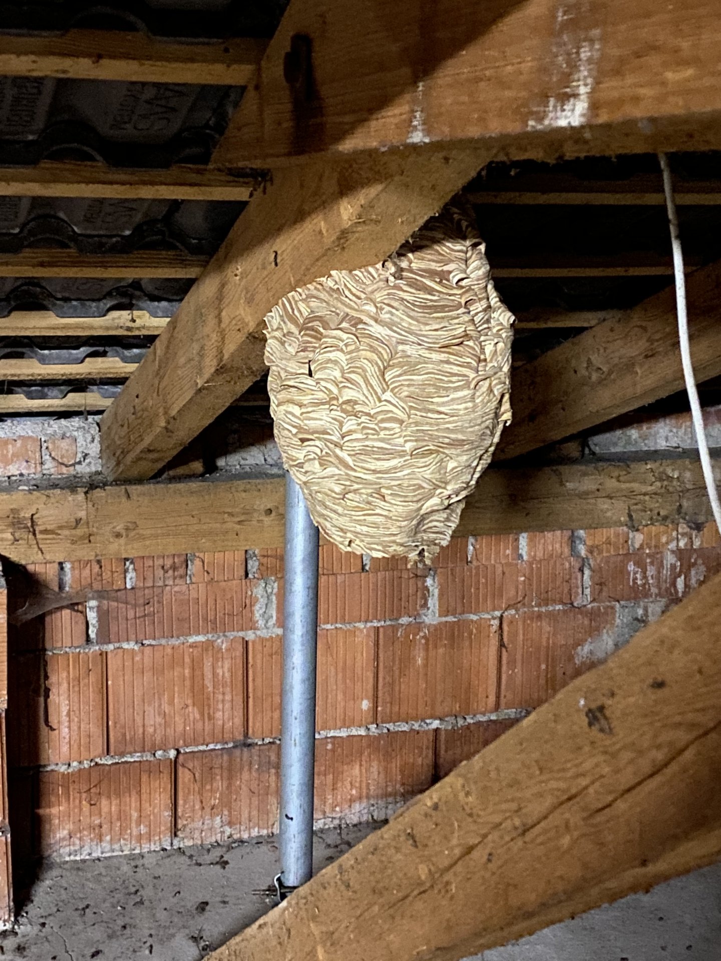

    anbei mal ein Photo von dem Monster Hornissen Nest bei mir im Dach. Der „kot“ war überhaupt nicht harzig
    Evtl hängt das aber auch davon ab was und wen die Hornissen so zu essen finden . Ggf. Photo anklicken dann wird’s größer

    Im einfachsten Fall ist durch das langjährige Wechselspiel von Quellen und Schwinden des Holzes eine Harzblase "aufgegangen".
