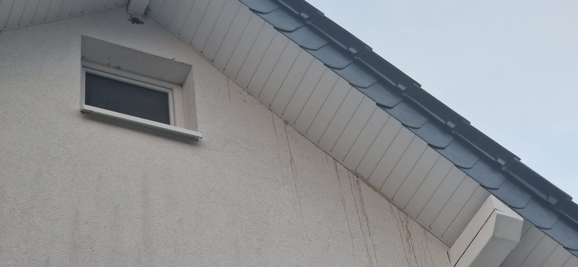

    Hallo zusammen, wie dem Titel zu entnehmen und auf dem Bild zu sehen, haben sich auf der Fassade unter dem Dach rote (Farb-)Verläufe gebildet. Ich habe schon mal etwas bei Google und hier im Forum gesucht, konnte aber etwas Ähnliches nicht finden. Meist landet man bei Rotalgen, aber wie ich verstanden habe entstehen diese nicht unter dem Dachüberstand, sondern dort gerade nicht und sehen auch im Verlauf anders aus.
    Es handelt sich hierbei um eine Ostwand. Das Haus ist von 2016 und es handelt sich um massives Mauerwerk. Da ich das Haus nicht selber gebaut habe, kann ich nicht viel mehr sagen. Aber vielleicht hat jemand eine Idee oder schon einmal Ähnliches gesehen?
    Vielleicht noch eine wichtige Information. Wie auch auf dem Bild zu sehen, haben es sich unter dem Giebel ein paar Wespen bequem gemacht. Wobei ich mir nicht vorstellen kann, dass diese in irgendeiner Form beteiligt sind.
    Danke schon einmal für die Rückmeldung und die Hilfe.

    In deinem Dach wird was undicht sein und das Wasser sucht sich sein Weg raus..

    Danke für die schnelle Antwort, letzte Tage leider sehr viel los bei uns. Haben das mal etwas beobachtet, insbesondere da es die letzten Tage vermehrt geregnet hat, aber es hat nicht zugenommen oder sonst irgendwelche Hinweise auf Undichtigkeiten. Sonst gibt es hier wahrscheinlich keine weiteren Ideen? Sonst muss ich wahrscheinlich die Dachpfannen runter nehmen und dem Weg weiter folgen.

    kann nichts anderes sein, als Flüssigkeit, da leg ich mich fest, sorry ( siehe die Stelle mit den vollgesaugten Profilbretter an der Traufe )
