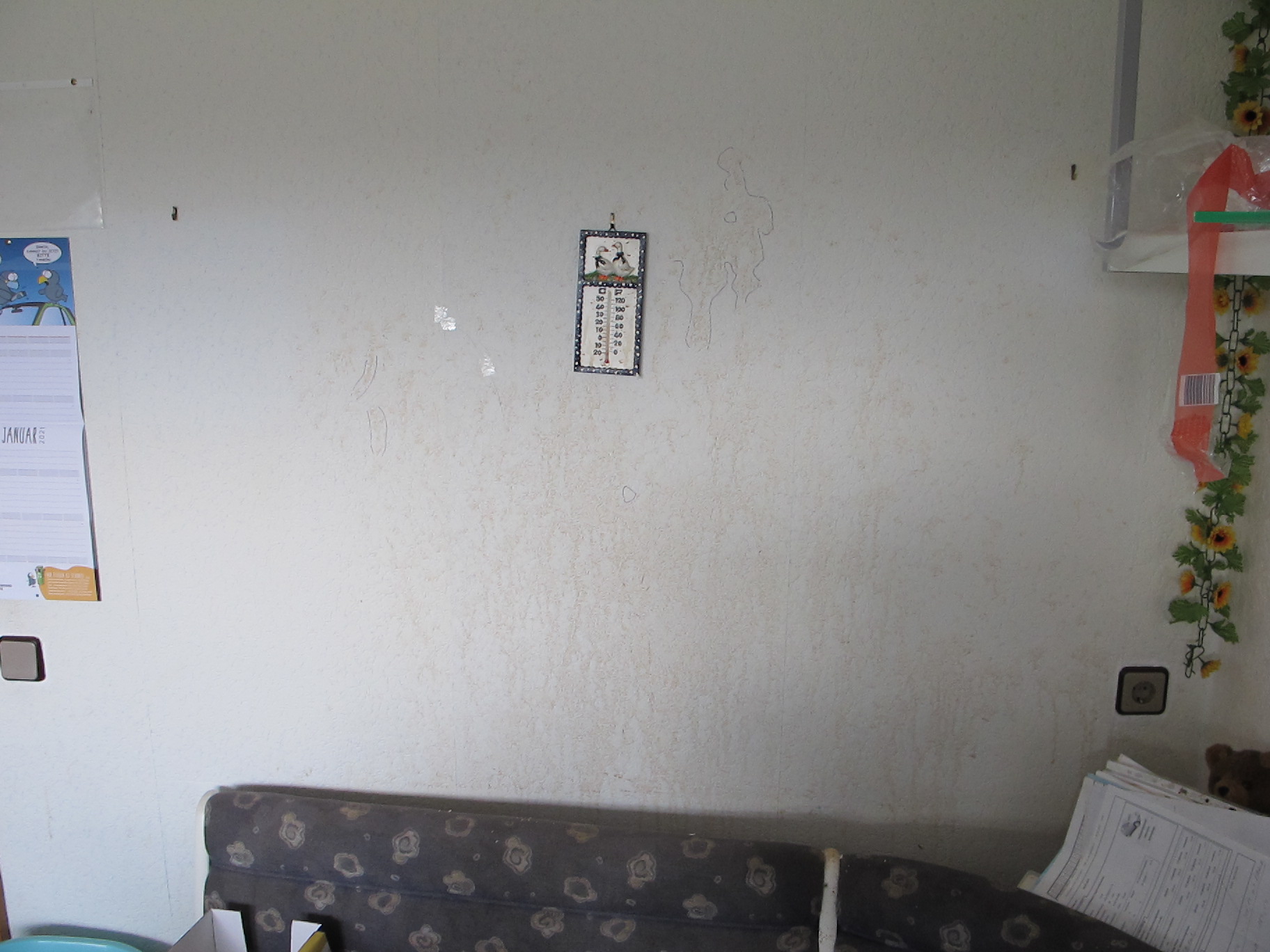

    Hallo allerseits,

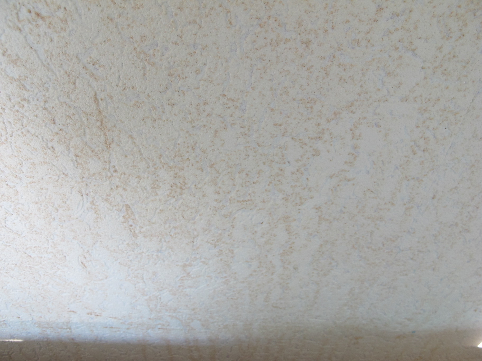

    seit letztem Sommer (2020) verfärbt sich meine weiße Tapete in der Küche auf breiter Front rot. Hinter der Tapete ist eine Rigipswand.

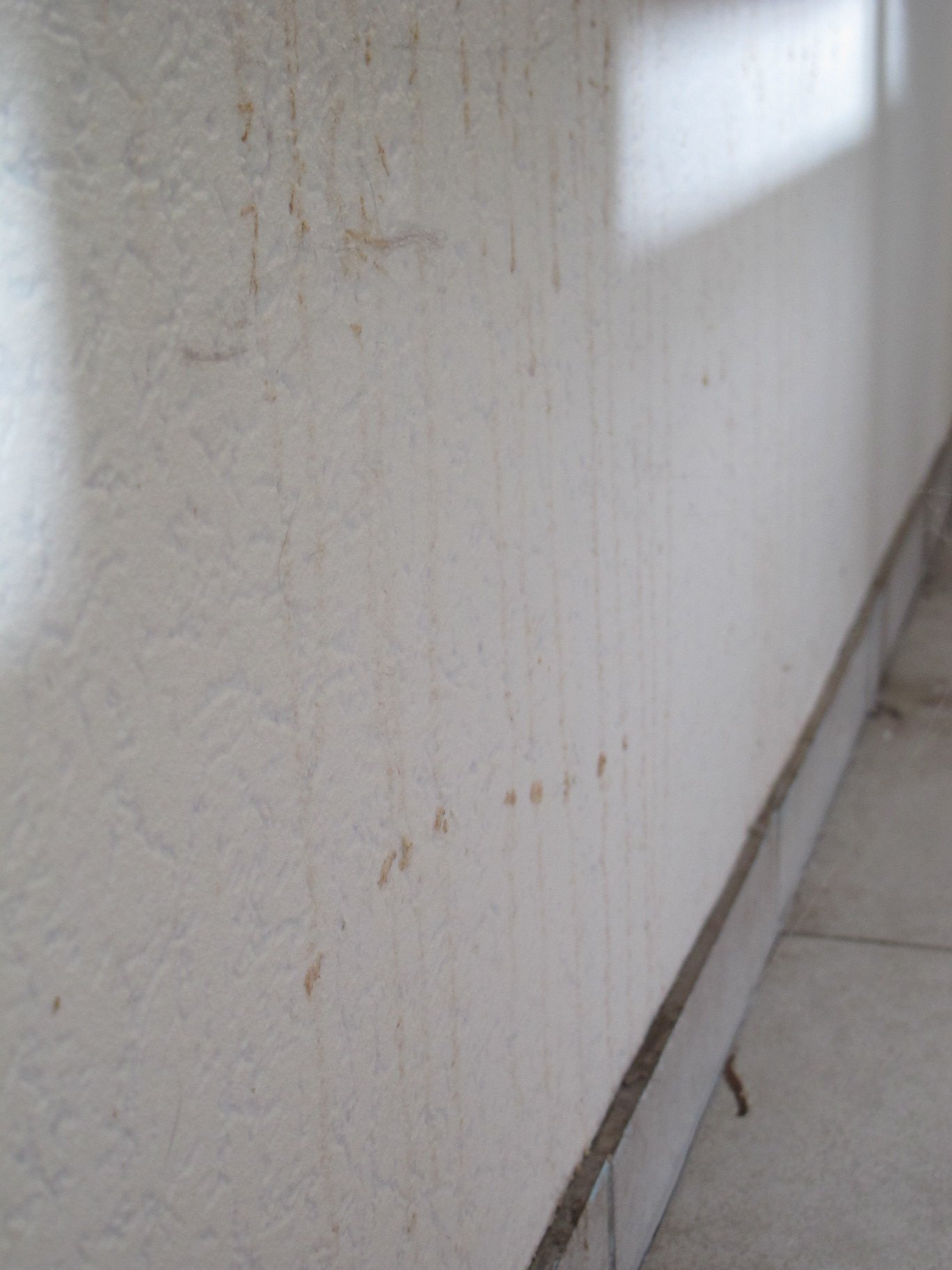

    Auffallend sind die "Wasserbahnen" (Fotorand unten).

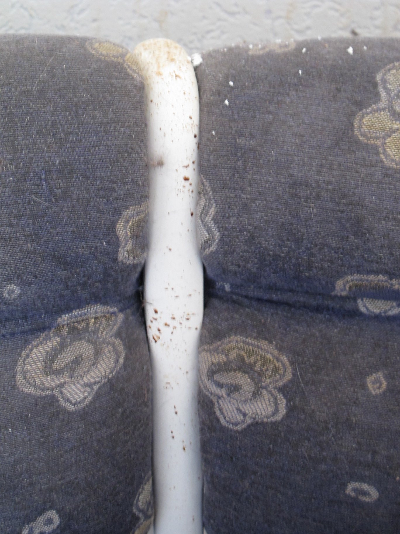

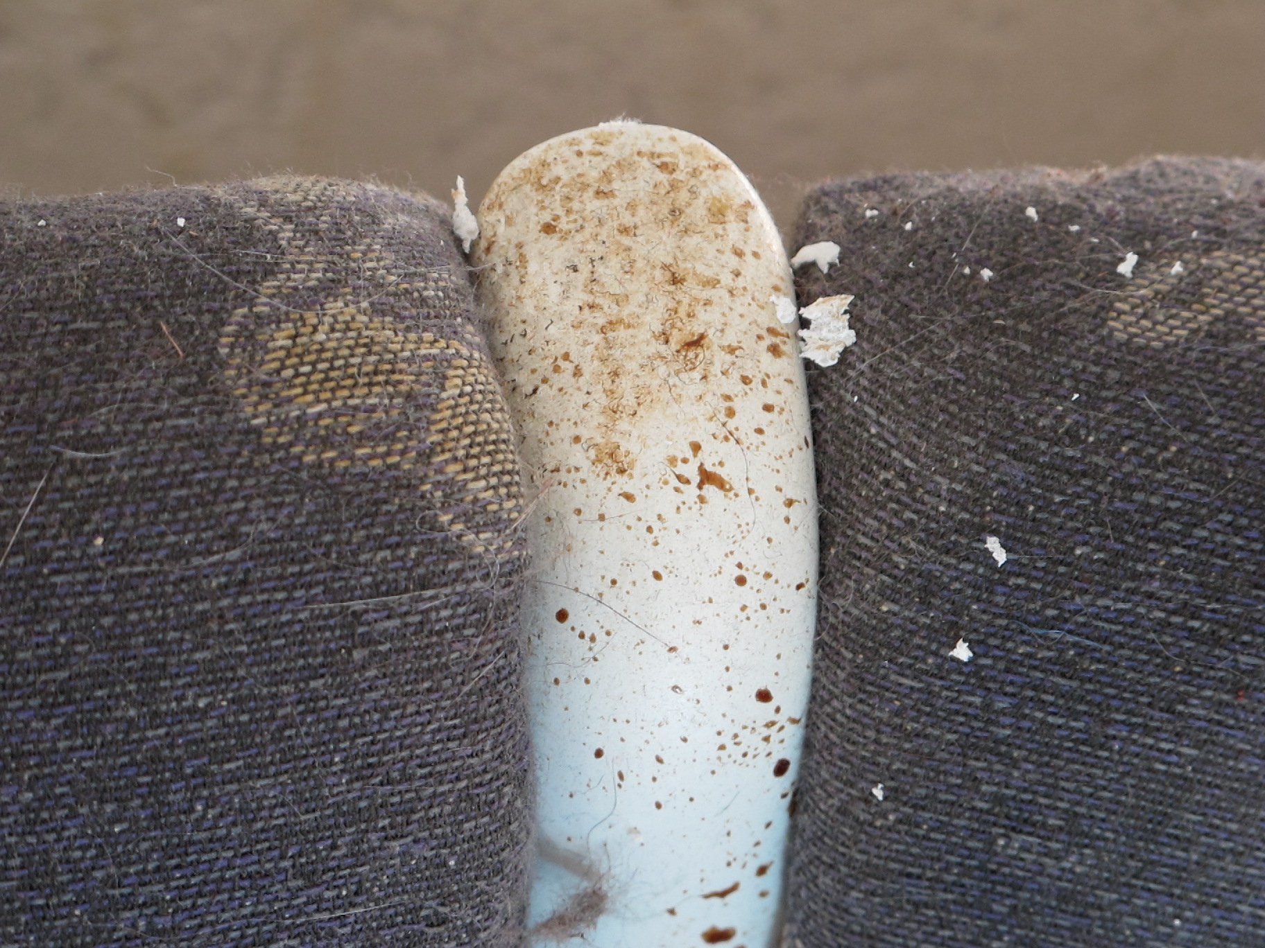

    Auch das Holz der Sitzecke (zweites Foto) ist mit roten Pünktchen übersäht. Nein: Es sind keine Maler-Arbeiten passiert!
    Sonderbar ist, dass nur eine der vier Wände so stark betroffen ist.
    Wer kennt das?

    Am Möbel bitte einen Streifen Tesa drufklaschen und wieder abziehen. Dann den "schmutzigen Tesa-Streifen auf eine Plastikfolie kleben und einschicken an ein Labor für Umweltmykologie.
    Auch von der Tapete würde ich ein Stük herausschneiden und selbiges ebenfalls zur Untersuchung einsenden.

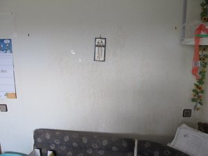

    Kannst Du bitte ein Übersichtsfoto von der gesamten Küche machen mit Sitzbank, schimmliger Wand und Fenster?

    hier noch 3 weitere Fotos von der Tapete (Gesamtansicht + am Fuß hinter der Eckbank) sowie die Eckbank von etwas weiter weg.
    Ich hab ein Angebot eines Untersuchungsinstituts für 95 Euro vorliegen.
    Will vorher noch jemand anderes befragen.

    Auf IMG_0109 sieht es nach Wasserablaufspuren aus?! Wie kommt denn das?
  6. #6 simon84, 17.01.2021
    23.509
    7.048
    Undichtes Rohr oder FBH des Geschosses darüber ?
