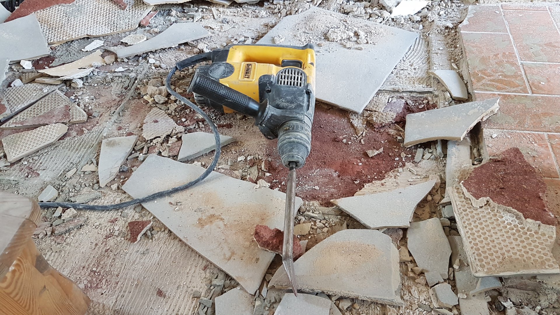

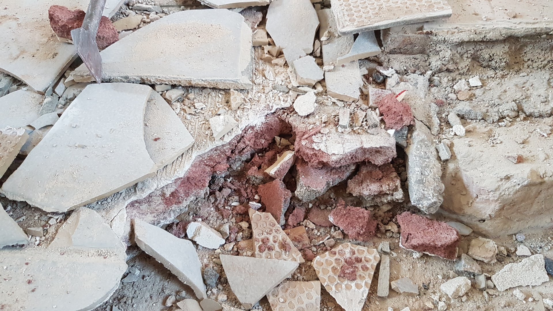

    Hallo zusammen, ich entferne gerade in unserem Altbau im Rahmen des Umbaus die alten Fliesen. Unter den Fliesen kommt ein ca. 3 cm dicker, relativ härter roter Boden hervor. Hat jemand eine Ahnung, was das für ein Material sein könnte?

    Ziegelreste ?

    Asbest und Steinholzestrich mal googeln, da findest du ähnliche Farben. Steinholzestrich war früher üblich. Woher die rote Farbe kommt und wieso da Asbest drin sein kann, weiß ich nicht. Bin ich zu jung

    Der Steinholzfußboden war immer schon rot eingefärbt. So kenne ich den aus meiner Kindheit. Der wurde jede Woche gebohnert und glänzte wie Speckschwarte.
    Dass da Asbest drin war, weiß ich auch erst seit ein paar Jahren. Ich vermute mal, dass die Fasern armierend wirken sollten, so wie beim Asbestzement.
    Asbest war ja früher ein Allerweltsbaustoff.
