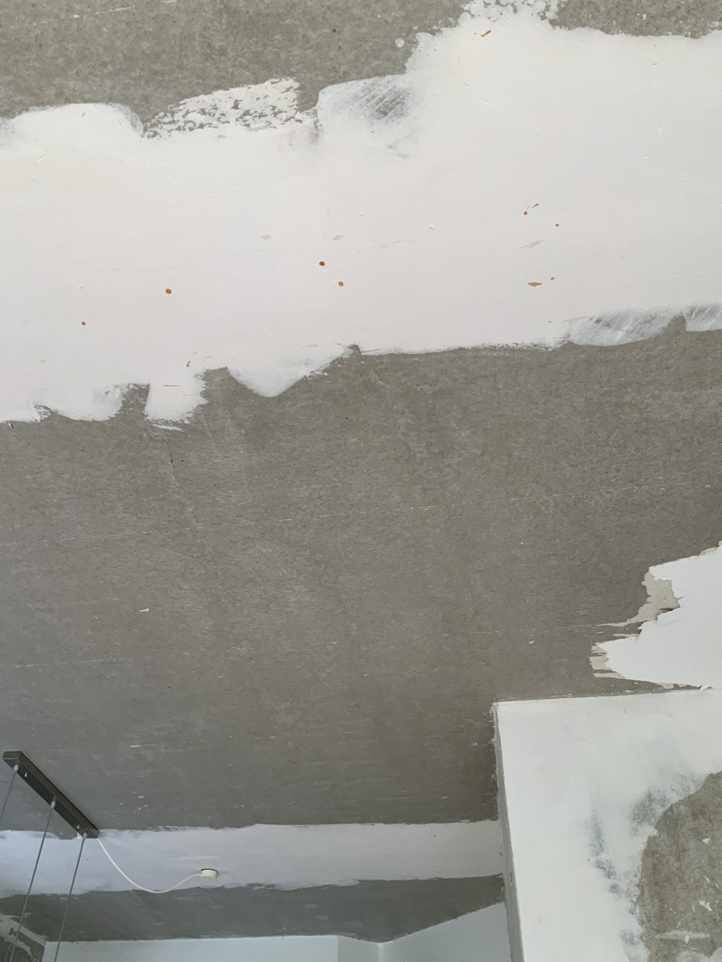

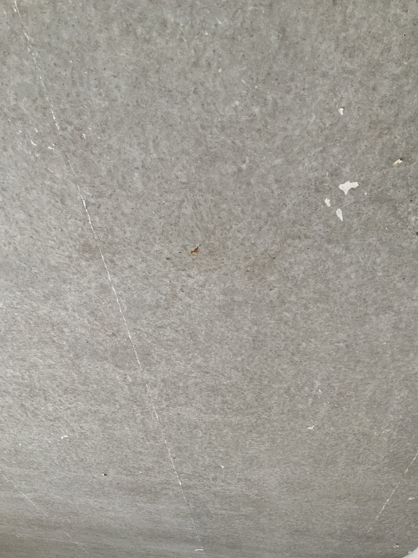

Diskutiere Roter Schimmel oder Flugrost oder ? im Mauerwerk Forum im Bereich Neubau; [ATTACH] [ATTACH] Hallo, kann mir jemand sagen was das ist?

    ECCFFE47-0542-41FD-BAC9-C67D56E5031A.jpeg 32BB1650-FC17-4582-B4FE-80DCB0AE2929.jpeg Hallo,

    Vielleicht könnte das jemand, wenn Du sagst welcher Untergrund das Ist, welcher Maßstab und wie es aufgetreten ist.

    Sieht nach Rost aus. Könnten Nägel im Beton sein oder Bewehrung, die durch den Gipsputz feucht geworden sind oder es sind Pyrrit-Einschlüsse im Beton:

    Danke erst einmal für die schnellen Antworten! Die Flecken sind an der Stahlbetondecke im Wohnzimmer (klassisches RH). Es sind 2 großflächige Verspachtelungen (siehe Fotos) an denen es sehr häufig zu sehen ist. Sonst nur vereinzelt und sehr klein.

    Ergänzung: davor war Rauhfasertapete (ca. 20 Jahre) drauf und die Flecken haben nicht durchgeschimmert!
