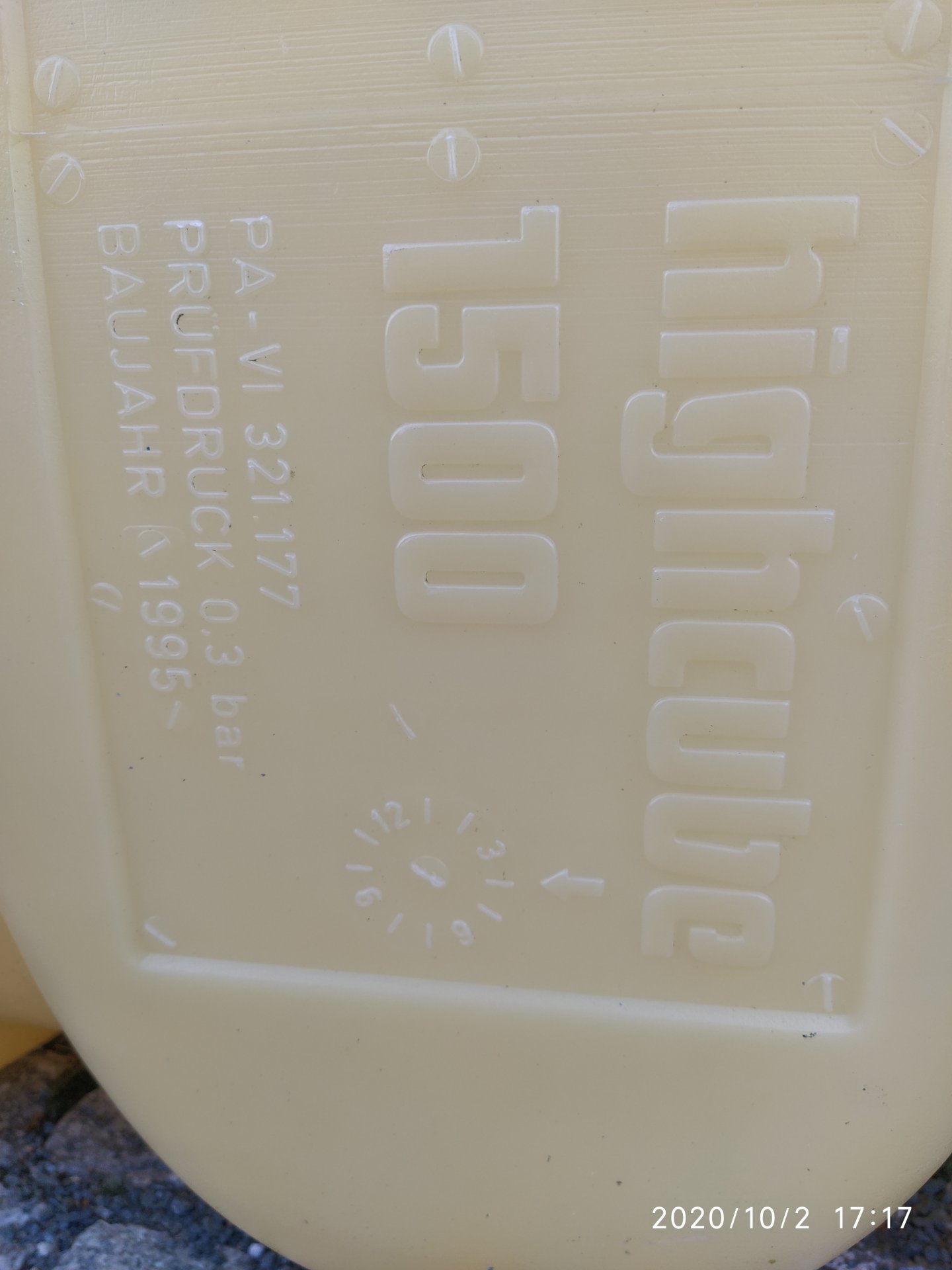

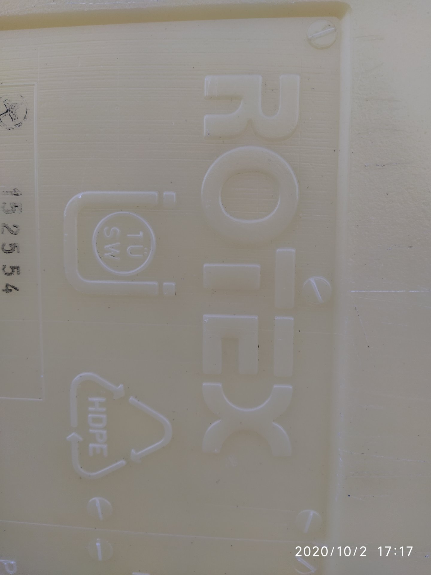

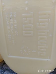

    bin neu hier und bräuchte eure Hilfe...
    ich habe einen gereinigten Heizöltank welchen ich als Wassertank benutzen möchte...

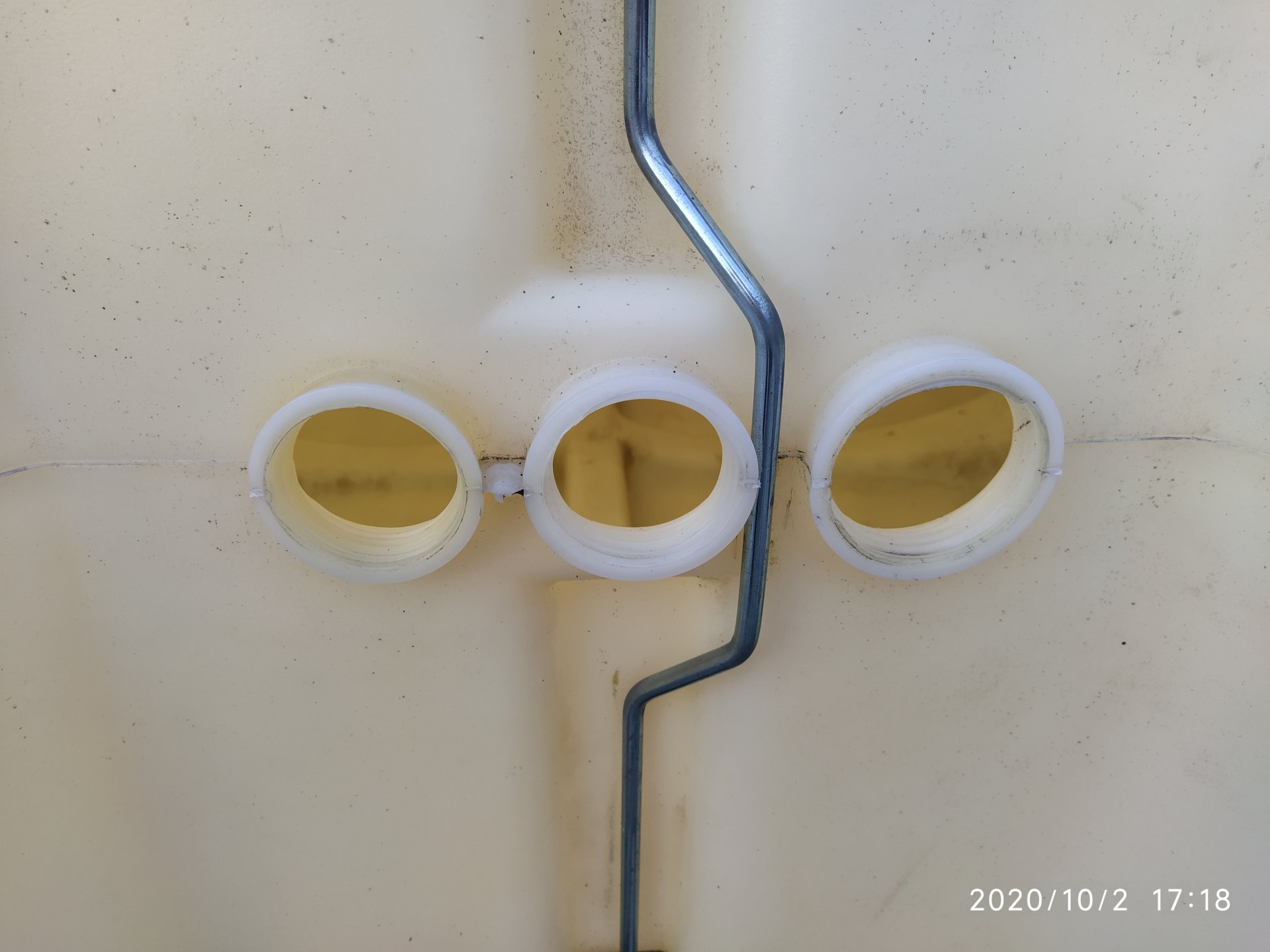

    ich bräuchte für diesen Tank 3 "Verschlussschrauben / Verschlussstopfen oder wie man die Teile nennt...
    meine Suche im Internet verlief ergebnislos und mein Heizungsbauer konnte mir auch nicht weiterhelfen...
    Es handelt sich um einen Rotex-Higcube 1500... ich dachte beim Kauf, dass die Heizöltanks "Massenware" sind und sich sicherlich "Verschlüsse" finden lassen... tja , dem ist nun wohl doch nicht so...
    wenn jemand einen Link findet oder sonst eine Möglichkeit parat hat die Öffnungen dicht zu bekommen...immer zu , her damit ;-)

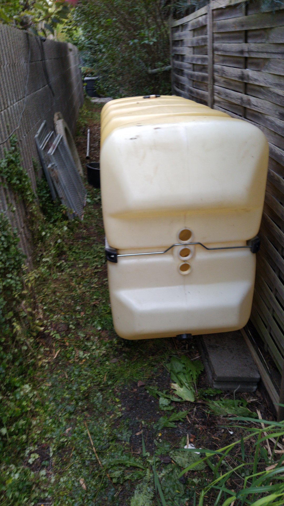

    das letzte Bild zeigt, wie es aufgestellt wird... (wird natürlich noch abgestützt...)

    Ja das kenne ich... Da finde ich aber nur die T-Verschlüsse wo ich wieder dann Schraubdeckel brauche die ich finden muss...
    Ich suche von der Art her sowas...

    Position 2 in der Ersatzteile Liste
