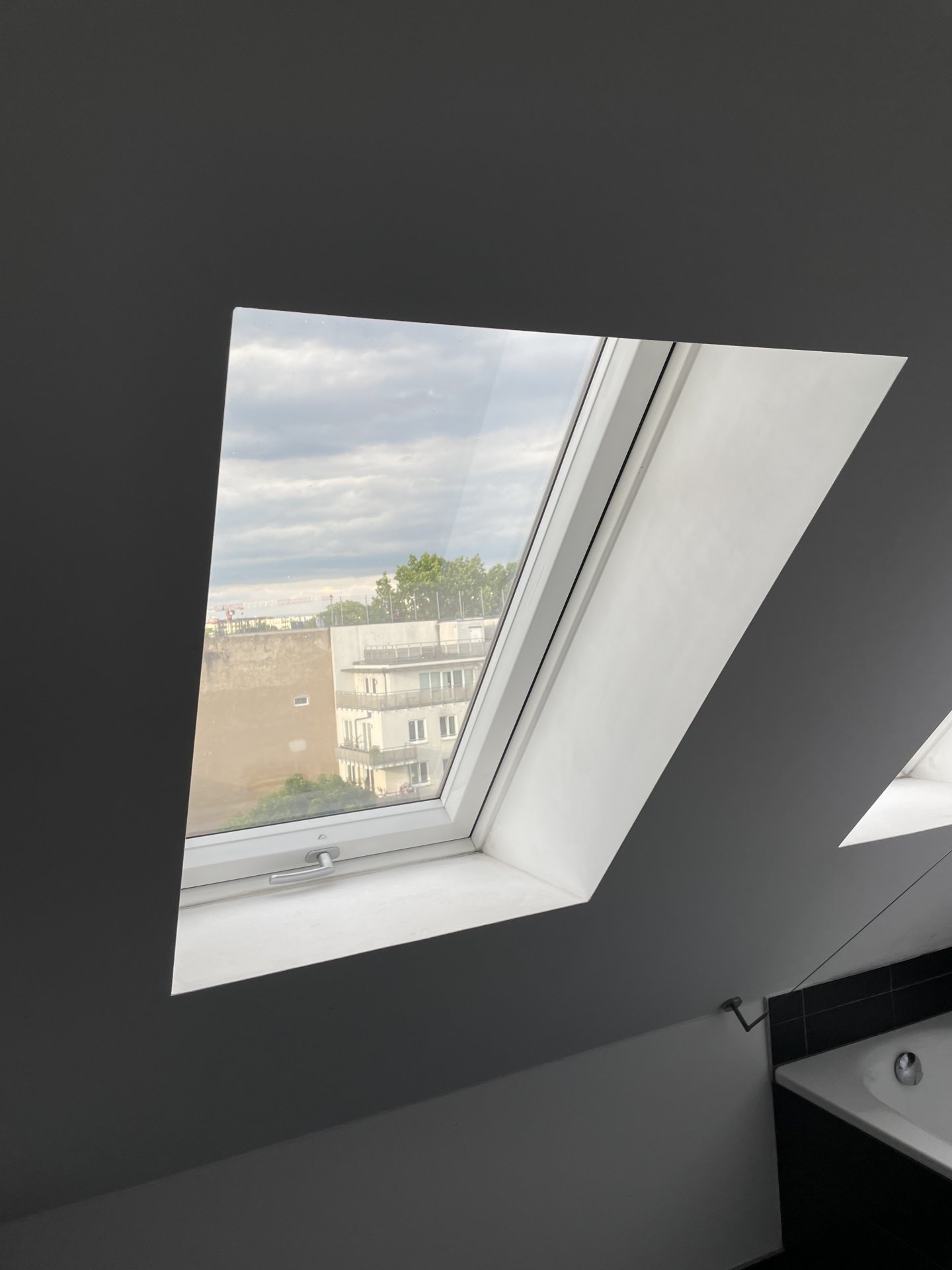

    ich habe eine Frage zur Ausführung eines Roto-Dachflächenfensters in meiner Mietwohnung und hoffe auf eure fachliche Einschätzung.
    Es geht konkret um die Innenverkleidung / Fensterlaibung. Nach allem, was ich bisher gelesen habe (und auch nach Rücksprache mit einem Bekannten), sollte die Laibung bei Dachflächenfenstern normalerweise wie folgt ausgeführt sein:
    • unten senkrecht (90° zum Fenster)
    • oben waagerecht
    Der Sinn dahinter ist eine bessere Luftzirkulation entlang der Fensterscheibe, damit sich weniger Kondenswasser bildet und Feuchtigkeit bzw. Schimmel vermieden wird.

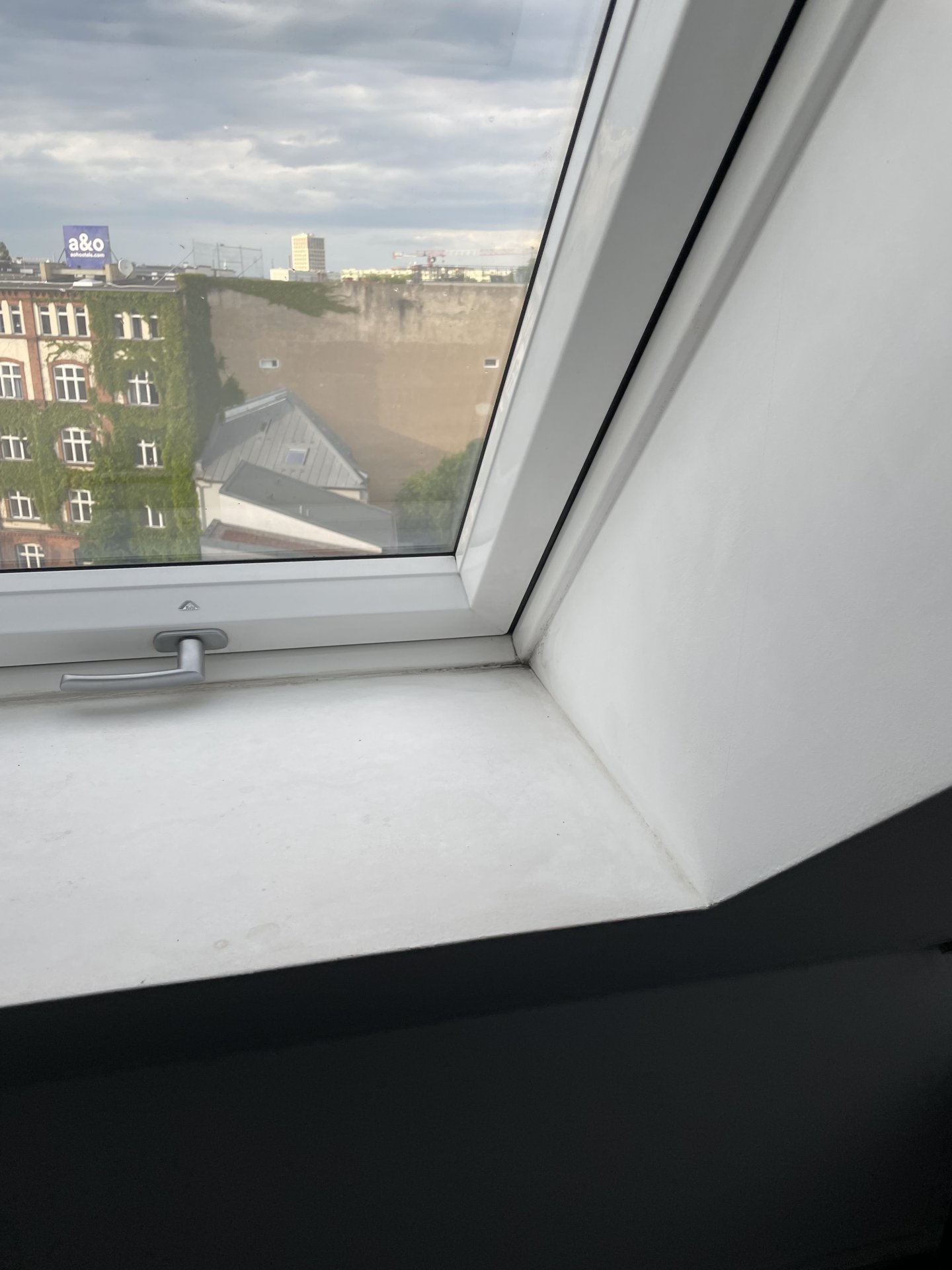

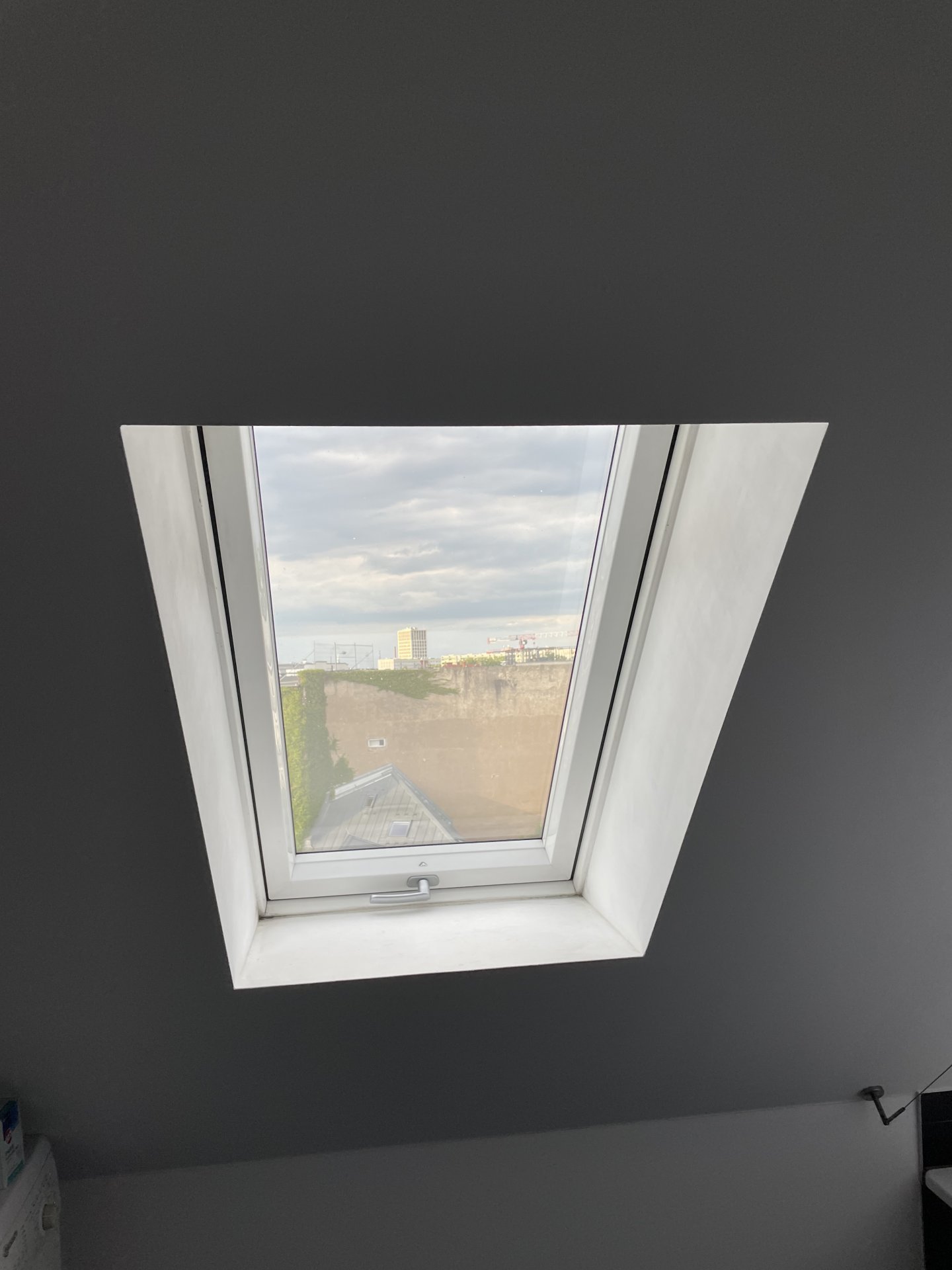

    Bei mir ist die Ausführung allerdings genau umgekehrt, wie man auch auf den beigefügten Bildern sehen kann:
    • unten waagerecht
    • oben schräg / im 90-Grad-Winkel zum Fenster

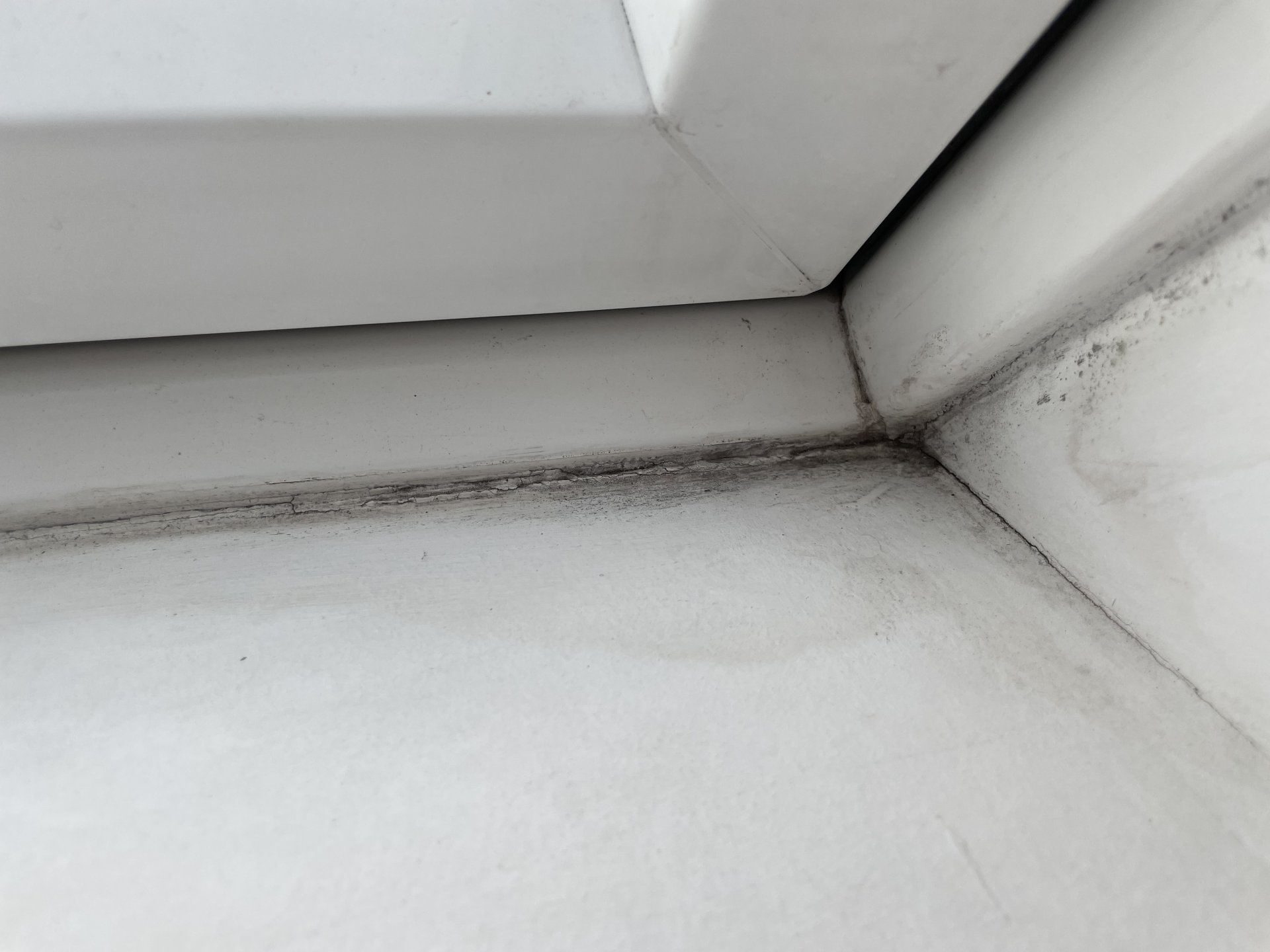

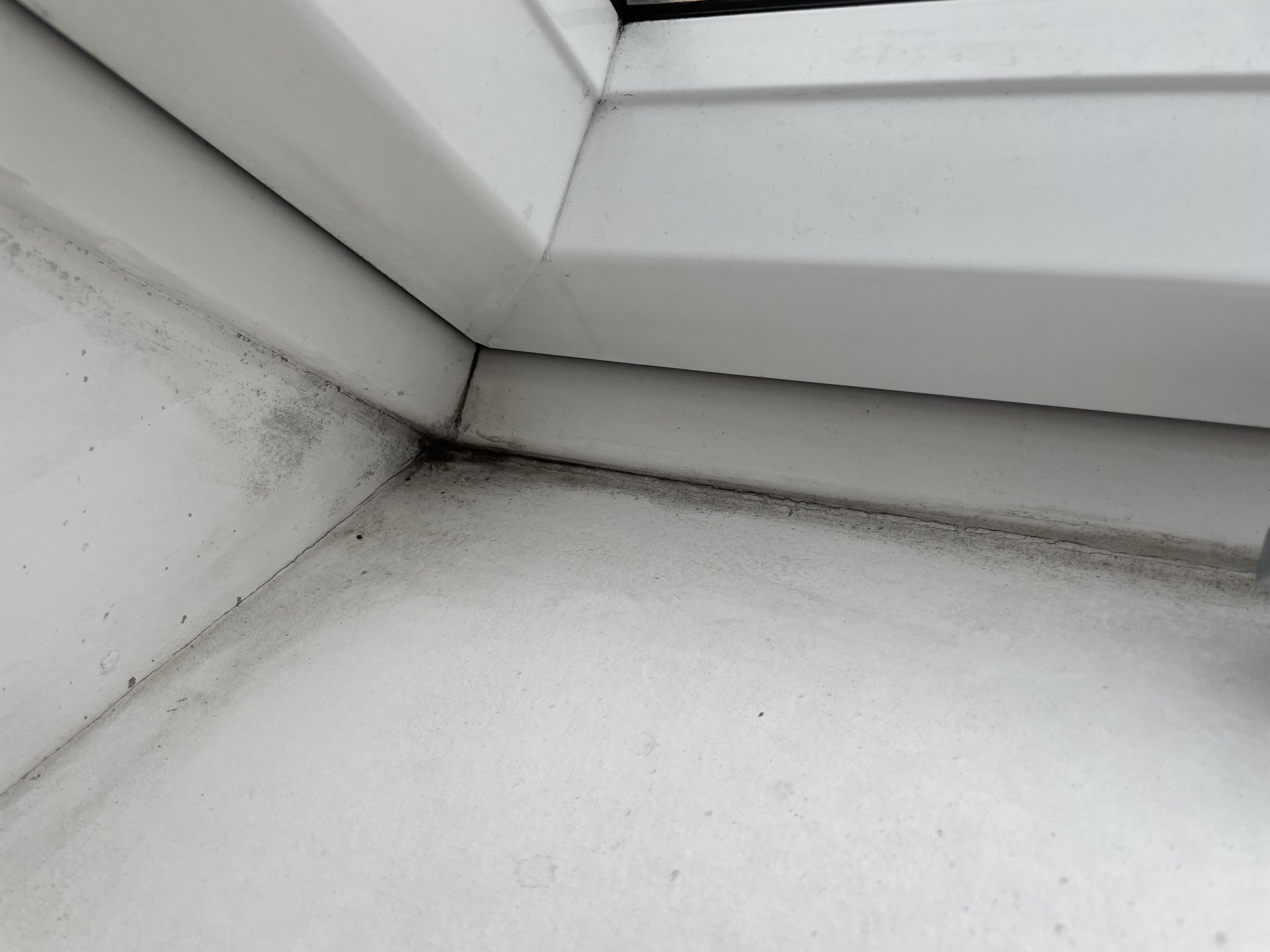

    Zusätzlich sind im unteren Bereich bereits Feuchtigkeitsspuren bzw. Schimmelansätze sichtbar. Kondenswasser läuft an der Scheibe herunter und sammelt sich offenbar im unteren Eckbereich.
    Meine Fragen an euch:
    1. Ist diese Einbauweise der Laibung fachlich korrekt?
    2. Sollte die Ausführung nicht eigentlich genau andersherum sein (unten senkrecht, oben waagerecht)?
    3. Kann die gezeigte Ausführung die Ursache für das Kondenswasser und die Schimmelbildung sein?
    4. Falls ja: Würdet ihr das als baulichen Mangel bewerten – insbesondere in einer Mietwohnung?
    Gibt es hierzu eventuell konkrete Vorgaben oder Empfehlungen von Roto oder aus der Praxis?
    Vielen Dank vorab für eure Einschätzungen!

    Ja, oder zumindest annähernd. Manchmal geht es nicht perfekt.
    Ja
    Ja, denn es kann wie schon oben beschrieben zu vermehrt Kondensatbildung kommen, welches man mit erhöhtem Aufwand abwischen muss.
    Lässt sich das Fenster in die Putzstellung bringen? Wenn es unten anstößt und sich deswegen nicht sauber drehen lässt, wäre das auch ein noch weiterer Mangel, weil sich das Fenster nicht putzen oder nicht gefahrlos putzen lässt.

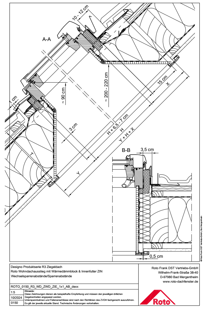

    Hier bei Roto mit dem Typ Ihres Fensters zu finden.
    -> Die Angaben (soweit bekannt) auswählen und dann unten rechts auf "pdf" klicken.
    Beispiel:
