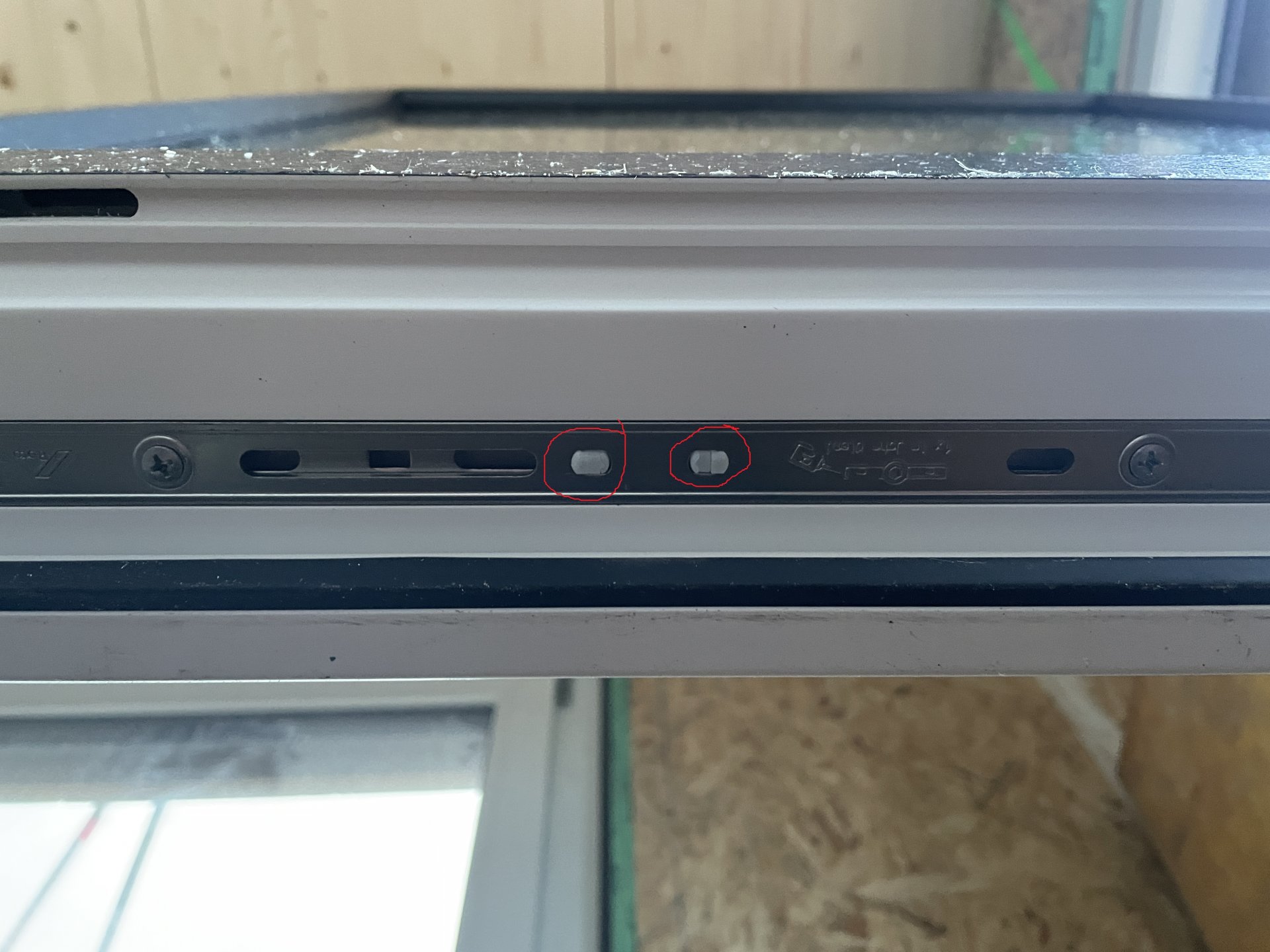

    Hallo Bauexperten,
    ich bin neu hier im Forum und stecke gerade mitten im Neubau, sprich Rohbau (Holzständer) steht und die Fenster sind drin. Wir wollen Fensterkontakte nachrüsten - haben leider bei der Bestellung der Fenster vergessen, dass diese gleich miteingebaut werden sollen.
    Nun die Frage... kann ich den Mittelverschluss beim Roto NX Beschlag demontieren, so dass ich einen geschraubten Magneten verbauen kann.
    Habe die Schrauben gelöst, konnte den Mittelverschluss dann aber nicht abnehmen, da dieser noch von zwei Plastikclips gehalten wird.
    Weiß jemand wie ich diese Clips unfallfrei lösen kann?
    Muss das eigentlich wie links oder wie rechts aussehen - man kann die Mitte des Clips reindrücken, bleibt dann aber drin.
    Wäre für einen Tipp dankbar.
    Grüße Luca

    Das geht nicht "Unfallfrei" die gehen (fast) immer kaputt und sind sowieso nicht mehr gegen Verschieben gesichert!
    Wichig ist das Du nichts verschoben einbaust, muss alles wirklich genau Passen!

    Danke für die schnelle Antwort. Heißt ich lass den Mittelverschluss eingebaut und muss wohl den Magnet aufs Getriebegestänge kleben.
    Nochmal zu den Clips... sollte das so wie rechts oder so wie links aussehen? Wieso kann man die in der Mitte eindrücken?

    Sind das Originalteile? Wenn ja brauchst Du eine Montageanleitung oder jemanden der das für Dich einbaut.

    Ich hatte die Roto MVS B Kontake da inkl. Magnet.
    Allerdings kostet hier ein Magnet inkl. Plastikclip knapp 20€ und der Magnetkontakt an sich ist zum auf den Fensterrahmen schrauben. Hätte diesen lieber gerne im Rahmen.
    Hatte dann über den Sicherheitsexperte andere Kontakte zum Einbau in den Fensterrahmen bekommen und dort sind Magnete dabei, die geschraubt werden sollten.

    So sehen die Reed Kontakte aus
    Der Magnet geht logischerweise nicht
    Hier wurden mir solche zum schrauben mitgeliefert was logischerweise auch nicht geht, weil der Magnet auf das Getriebe muss und mitläuft, wenn man den Griff dreht. Wollte eigentlich den Mittelverschluss demontieren und dann hinten eine Mutterhinterlegen, dass ich den Magnet anschrauben kann
