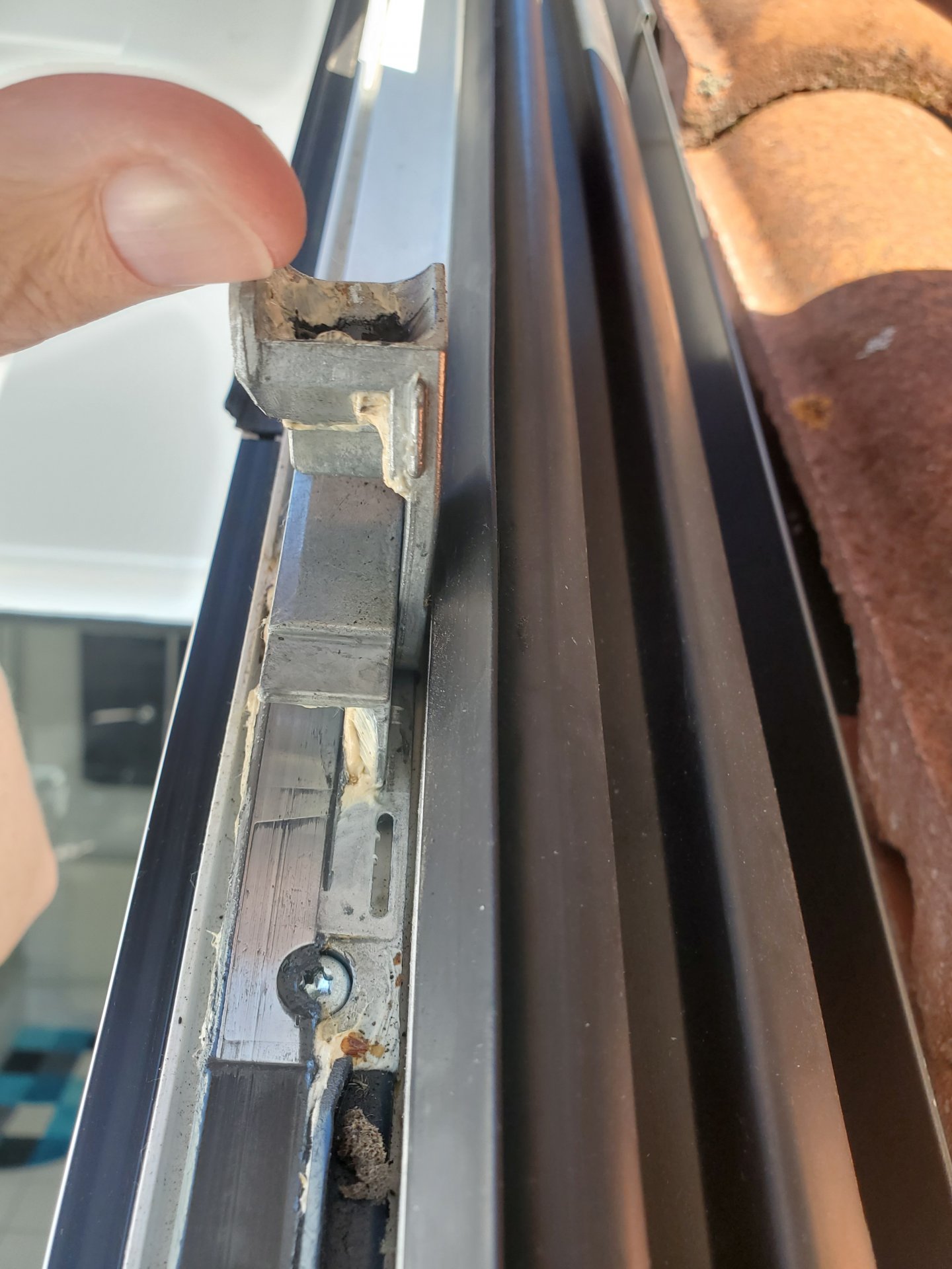

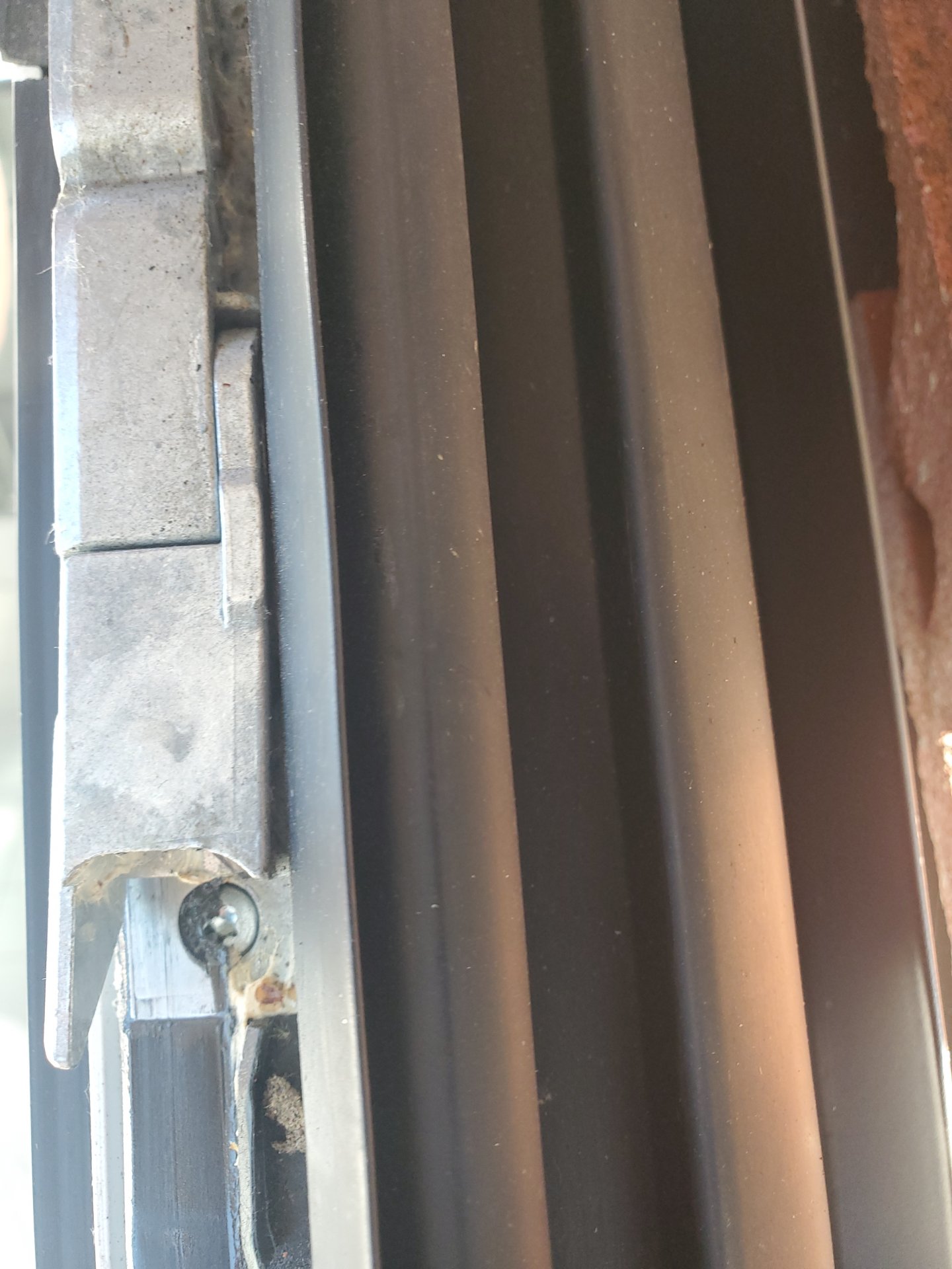

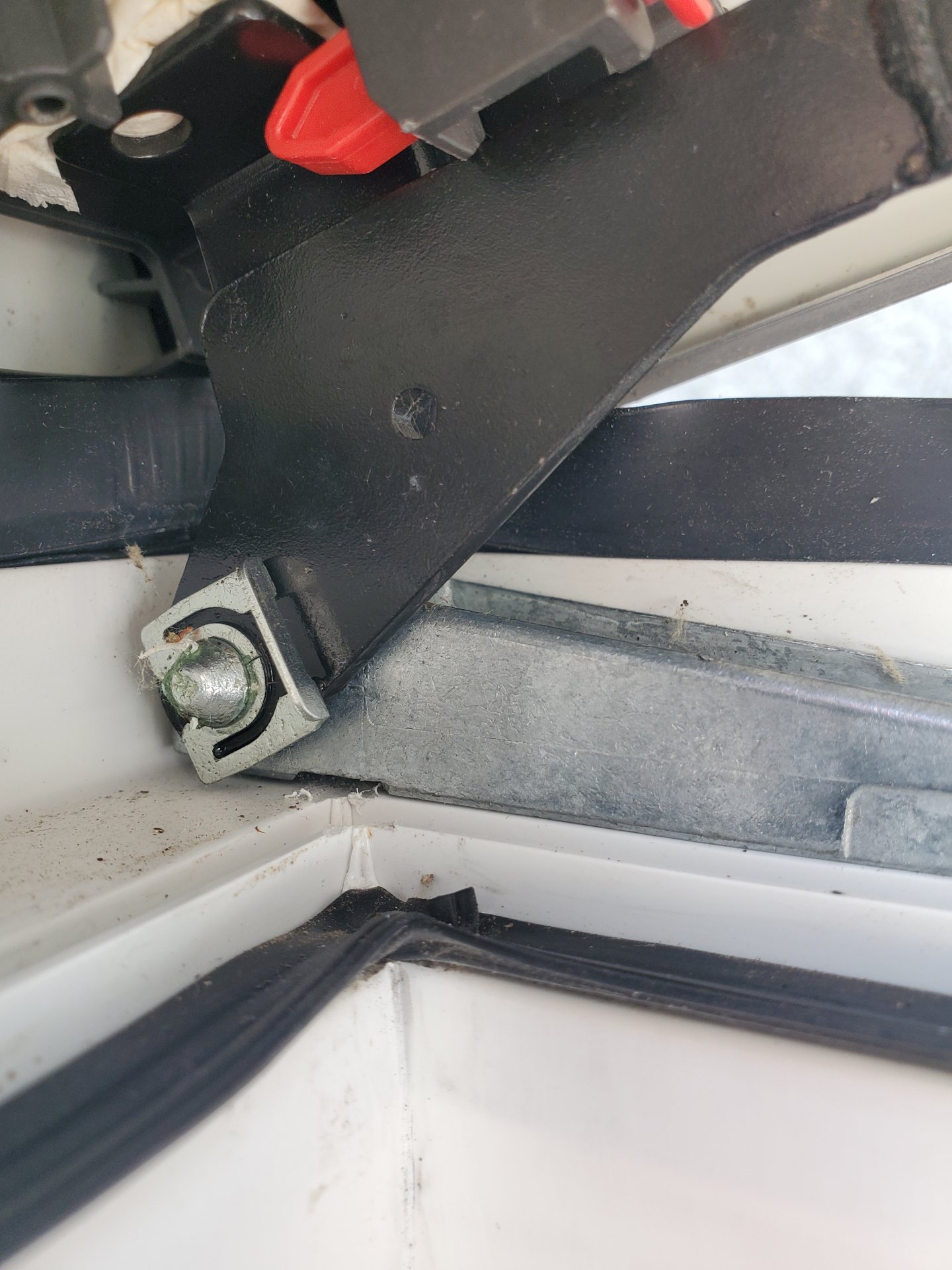

    Mach mal bitte ein Bild von den oberen Lagern. Ich habe gerade aktuell den Fall, das ein Fensterflügel der 7er Baureihe unten am Rahmen schleift. Der Fensterflügel ist nach unten gewandert und die Ursache ist ein leicht verbogenes Ecklager.
  6. #6 Fischreiher, 11.08.2025
    Fischreiher
    Fischreiher
    10.08.2025
    Gerne, danke, hier sind die Bilder: [​IMG]
    Bitte gib mr Bescheid, wenn Du Bilder aus einem anderen Winkel oder so benötigst.[​IMG]
  7. ToTi
    ToTi
    27.01.2025
    1.531
    911
    Dachdecker
    Im Süden von Deutschland
    Ich kann es nicht erkennen, aber ist da ein kleiner Spalt am oberen Ende zwischen Ecklager (das silberne Metallteil) und dem Fensterrahmen? Wenn ja, dann ist das Ecklager verzogen.

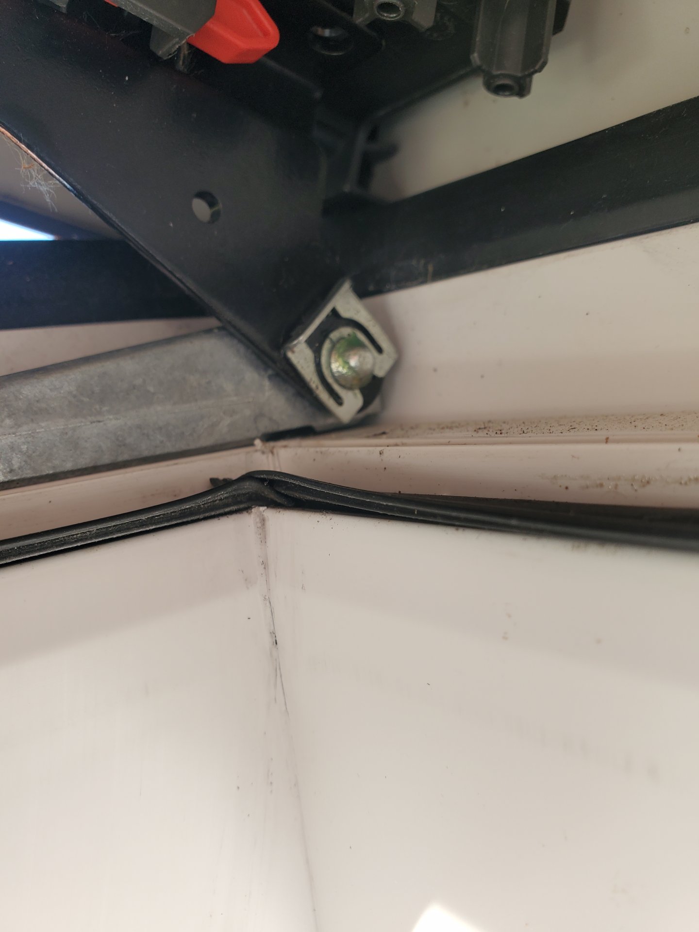

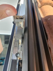

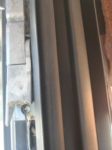

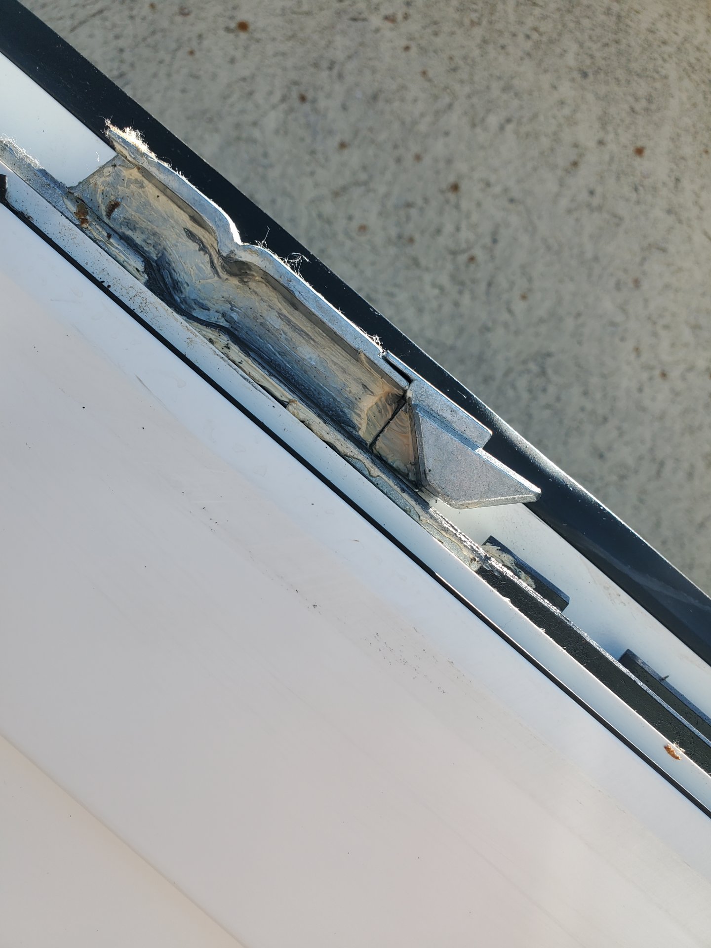

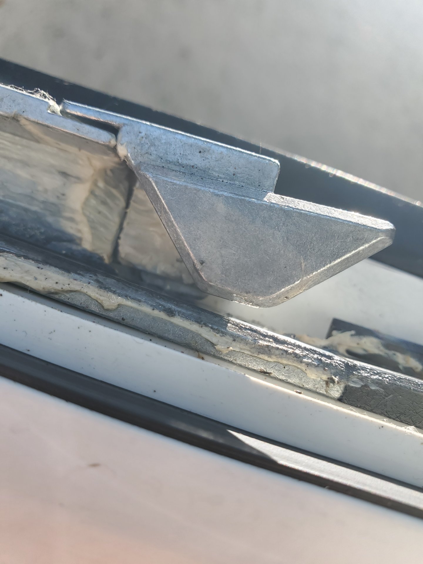

    Hier ein paar Fotos aus einem anderen Winkel. Für mich sieht es so aus, als würden die Lager flächig aufliegen bis auf eine ca. 1cm lange ausgeklinkte Stelle, die aus dem anderen Winkel wie ein Spalt gewirkt haben könnte:
  9. #9 Fischreiher, 12.08.2025
    Fischreiher
    Fischreiher
    10.08.2025

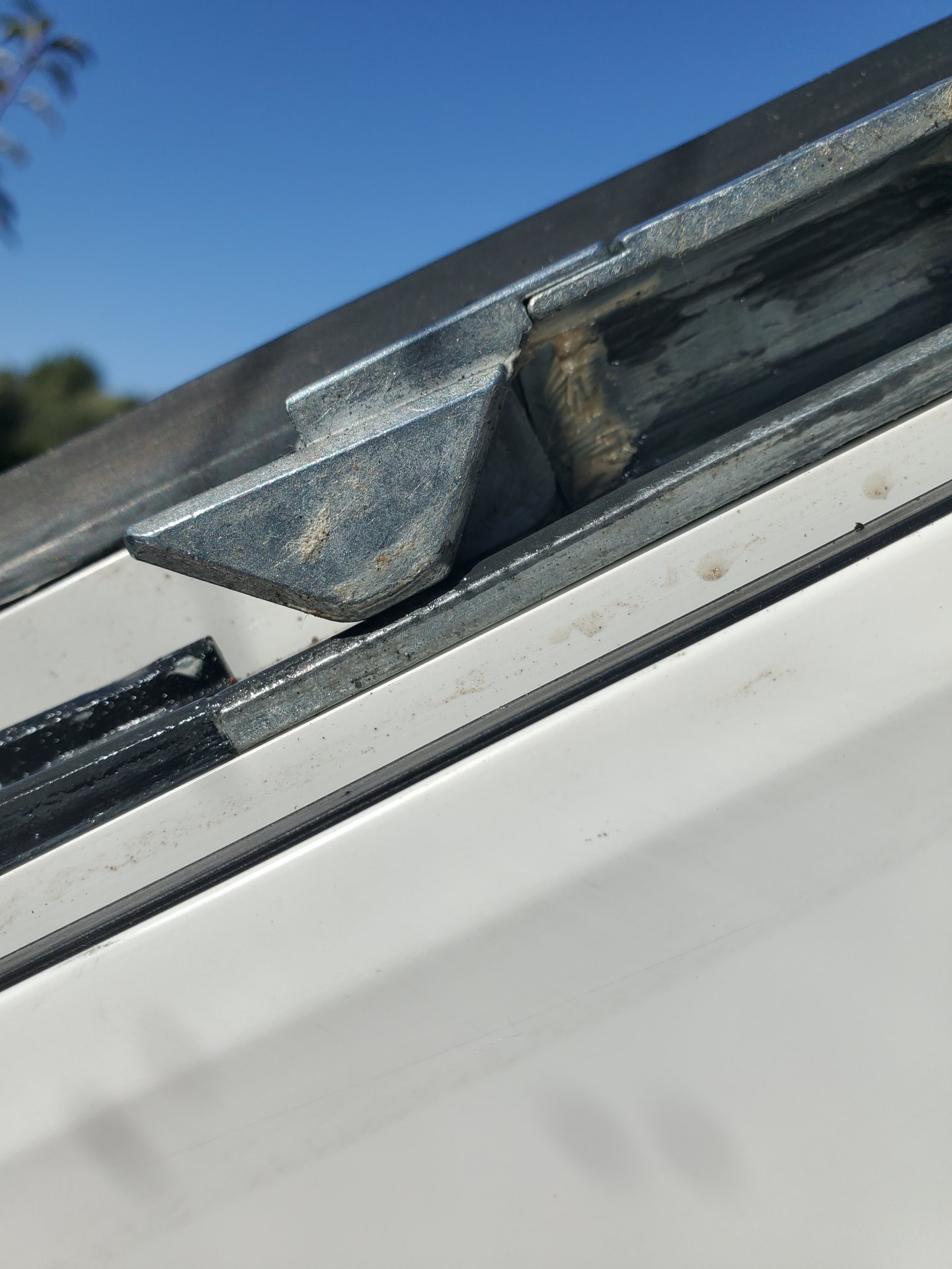

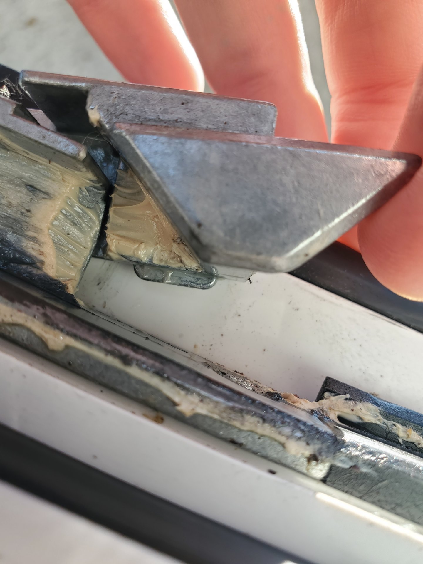

    Allerdings ist mir gerade noch etwas aufgefallen. Etwas tiefer sitzt dieses - ich verwende mal den Fachausdruck - Kippdings, das auf der rechten Seite ordentlich per Federspannung in die dargestellte Position zurück kippt (1. Bild), wenn man es anhebt. Links hingegen fällt die längliche Nase auf der Unterseite nicht in den dafür vorgesehenen Schlitz, sondern landet weiter außen auf dem Blech (Bild 2). Erst wenn man das Kippdings leicht nach innen zieht oder mit geringer Kraft von oben drückt, findet die Nase den Schlitz.

    Es handelt sich beim Kippdings wohl um die
    • Gleiterführung 1-267 (21 Euro pro Paar im R7-Katalog)
    und vielleicht versuche ich vorher noch mit etwas sanfter Gewalt, das Teil gerade zu biegen.

    Es müsste bei dir das Designo sein, also passt dein Link.
