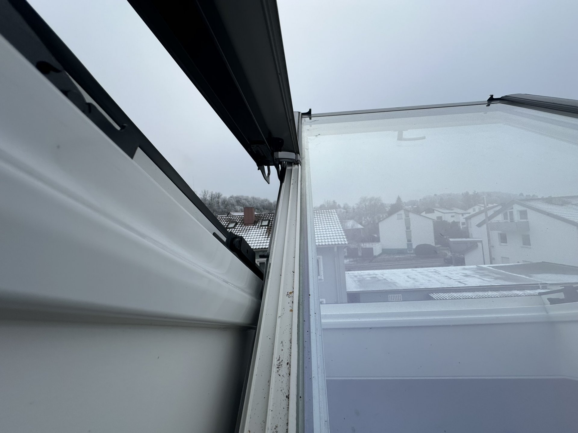

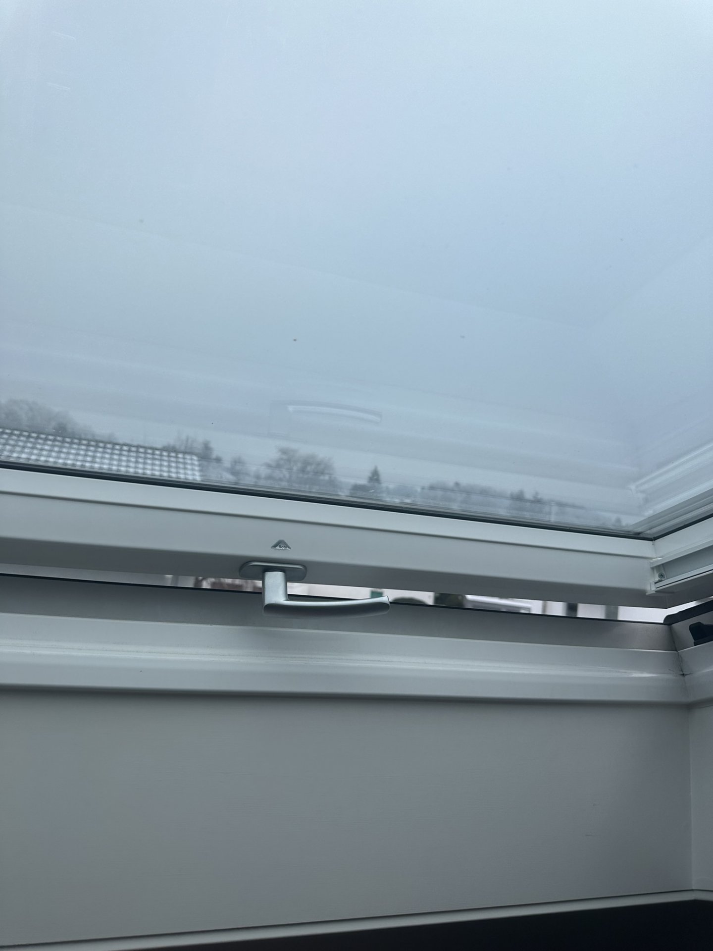

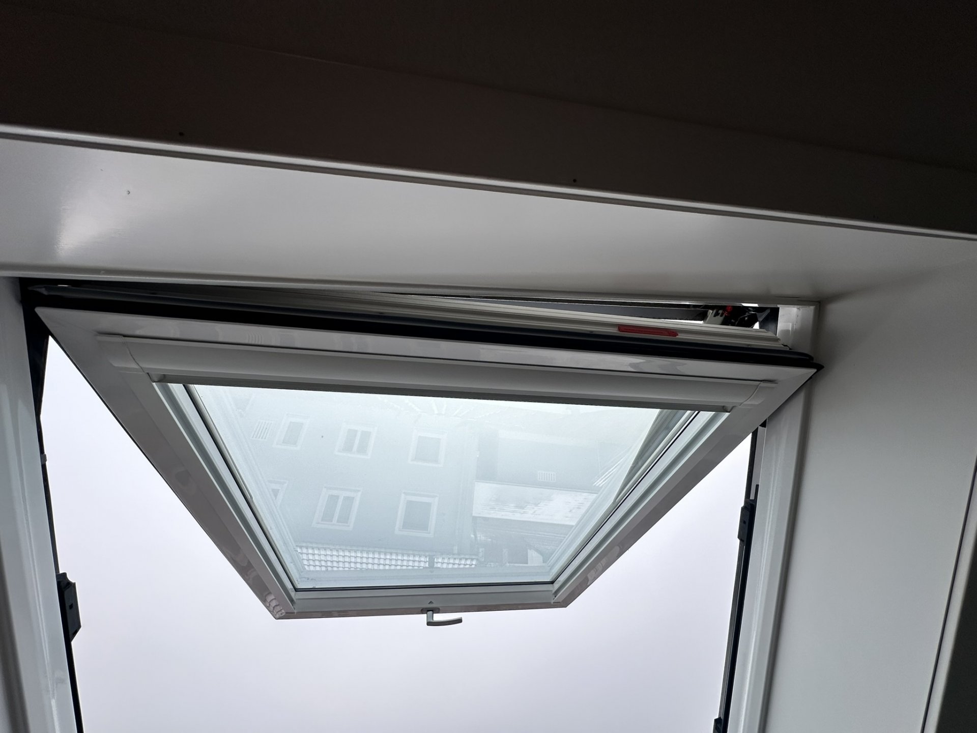

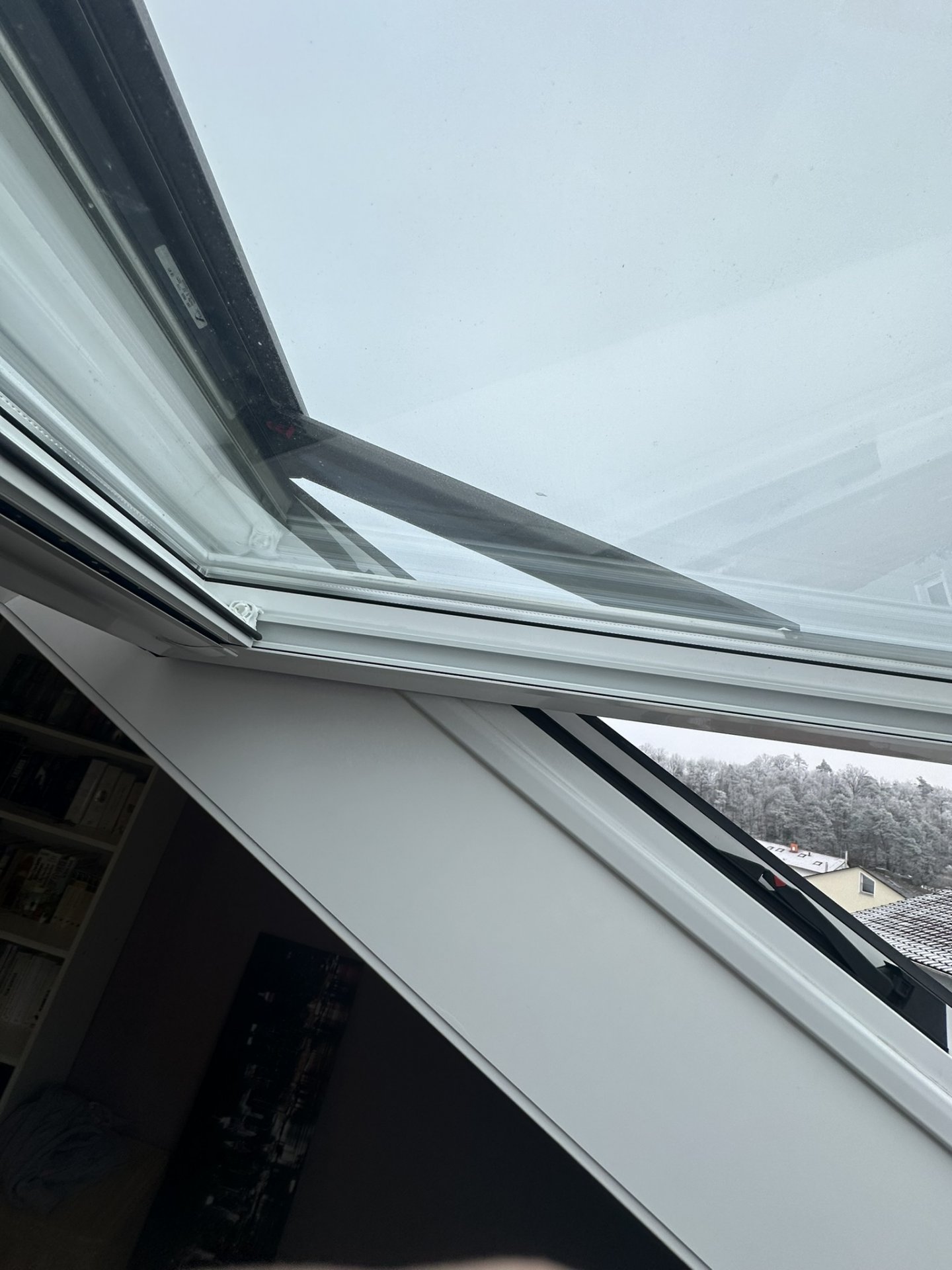

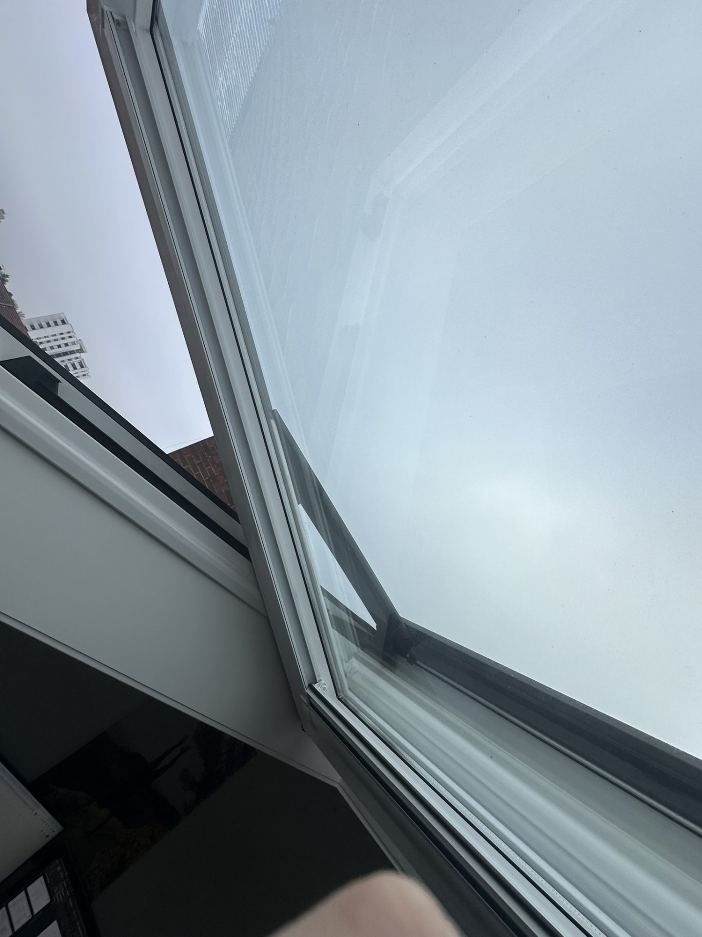

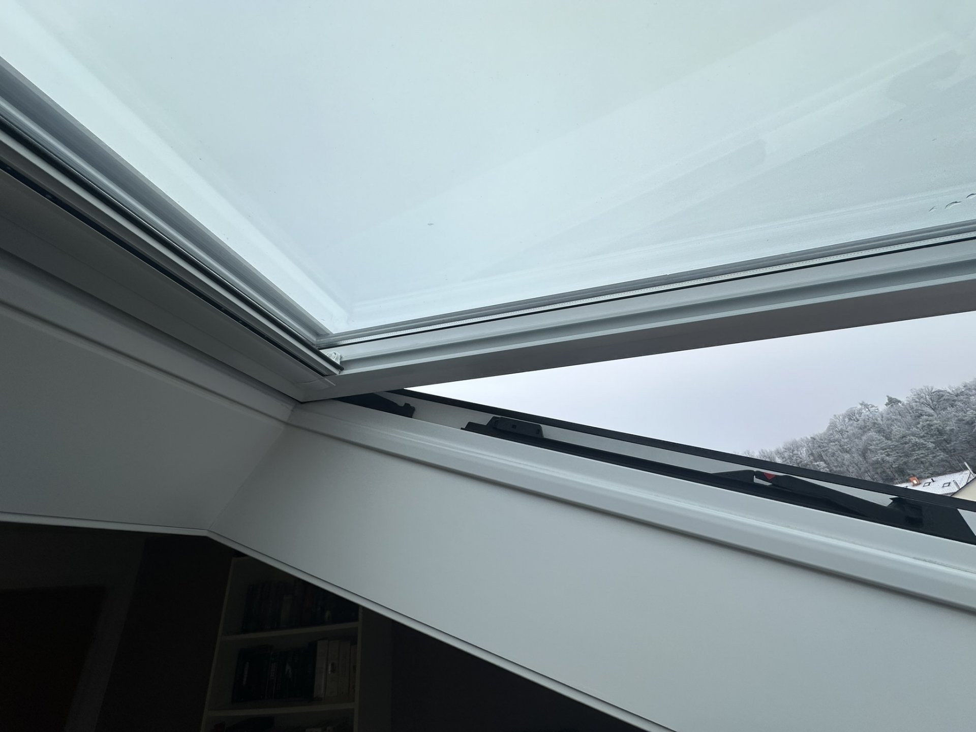

    Servus,
    Ich habe es gestern Abend hinbekommen, mein Roto Dachfenster R8 auszuhängen. Natürlich am Freitag Abend, sodass ich über das Wochenende niemanden erreichen kann. Das Fenster lässt sich nicht komplett schließen. Folgendes ist passiert:
    Ich habe in einem anderen Raum ein Klappfenster und wenn ich mein Fenster leicht offen lassen möchte, schließe ich es wenn es offen ist, sodass die verschobenen Nippel (keine ahnung wie das heißt) sich auf den Rahmen setzten und das Fenster nicht komplett zugeht. Dies wollte ich bei meinem Klapp Schwingfenster auch machen und habe es irgendwie hinbekommen, den Griff von der mittleren Position (Klapp) in die rechte Position (Schwing) zu drehen, ohne dass das Fenster zu ist.
    Nun schließt sich das Fenster nicht mehr komplett, ich kann das Fenster aber dafür sowohl in Klapp, als auch Schwingfunktion nutzen. Ich bekomme den Griff aber leider nicht gedreht.
    Ich hänge einfach mal Bilder an, ich hoffe ihr könnt verstehen was ich meine.
    Ich würde mich über eure Hilfe freuen!
    Edit: Die Lösung war ganz einfach, es war die Fehlbediensperre die Suchen und drücken musste

    schau mal nach einer Fehlbediensperre. Wenn du diese betätigst, dann kannst du den Griff wieder drehen. Sollte diese gebrochen sein muss diese ausgetauscht werden.

    Danke Danke Danke! Du bist echt ein richtiger Bauexperte.
    Es war so einfach und klar kennt man das von den normalen Fenstern, aber als ich wusste wonach ich suchen muss, habe ich es schnell gefunden.
    Nach knapp drei Tagen in der "Kälte, konntest du mich vor der dritten Nacht bewahren.
