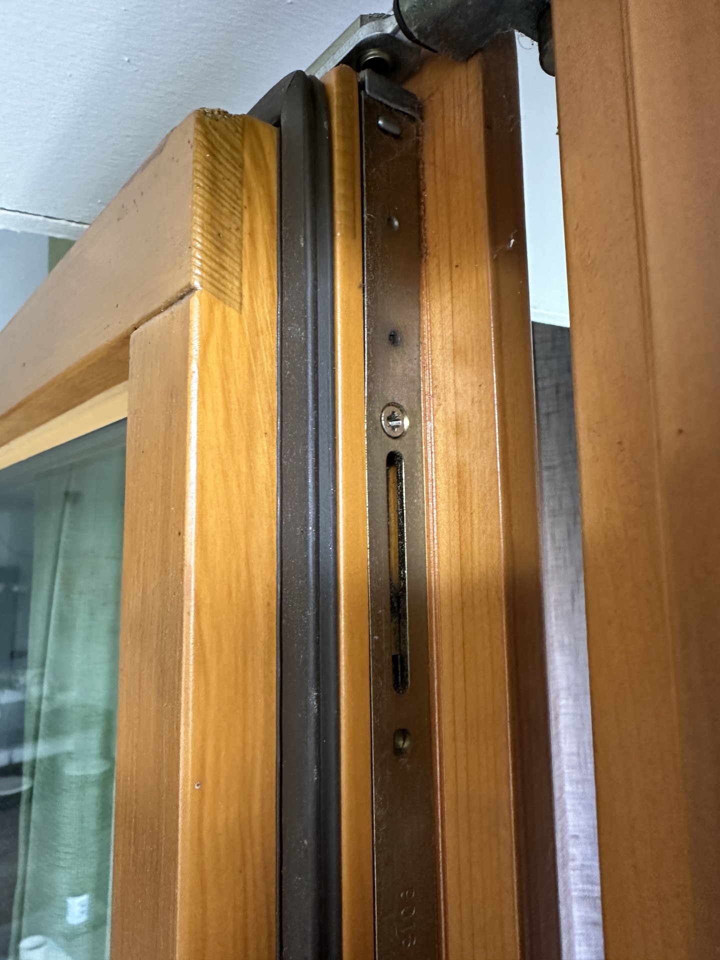

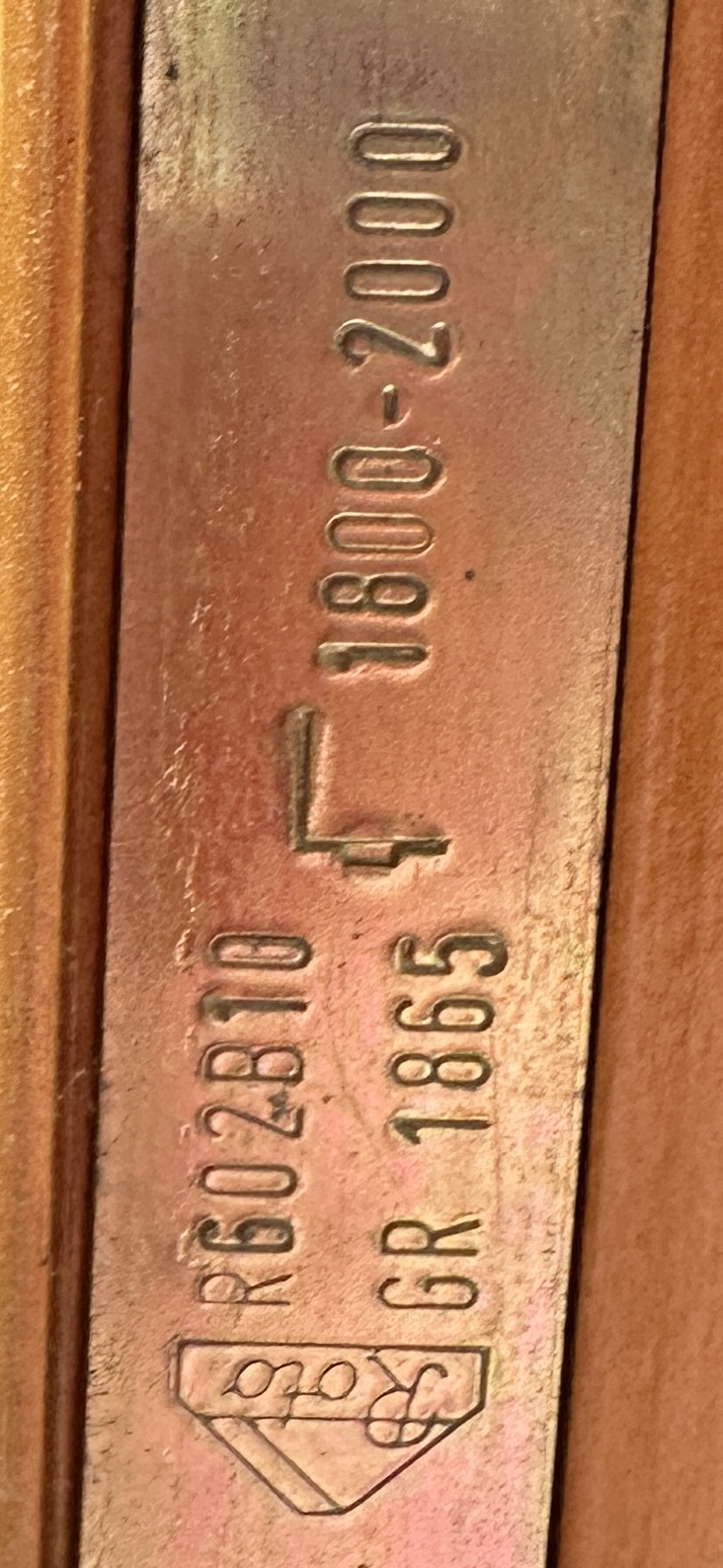

    Hallo ihr lieben,
    Wie aus dem nichts, knackt meine Terrassentür beim öffnen und schließen recht laut. Seit dem ist das anklappen der Tür nicht mehr möglich.

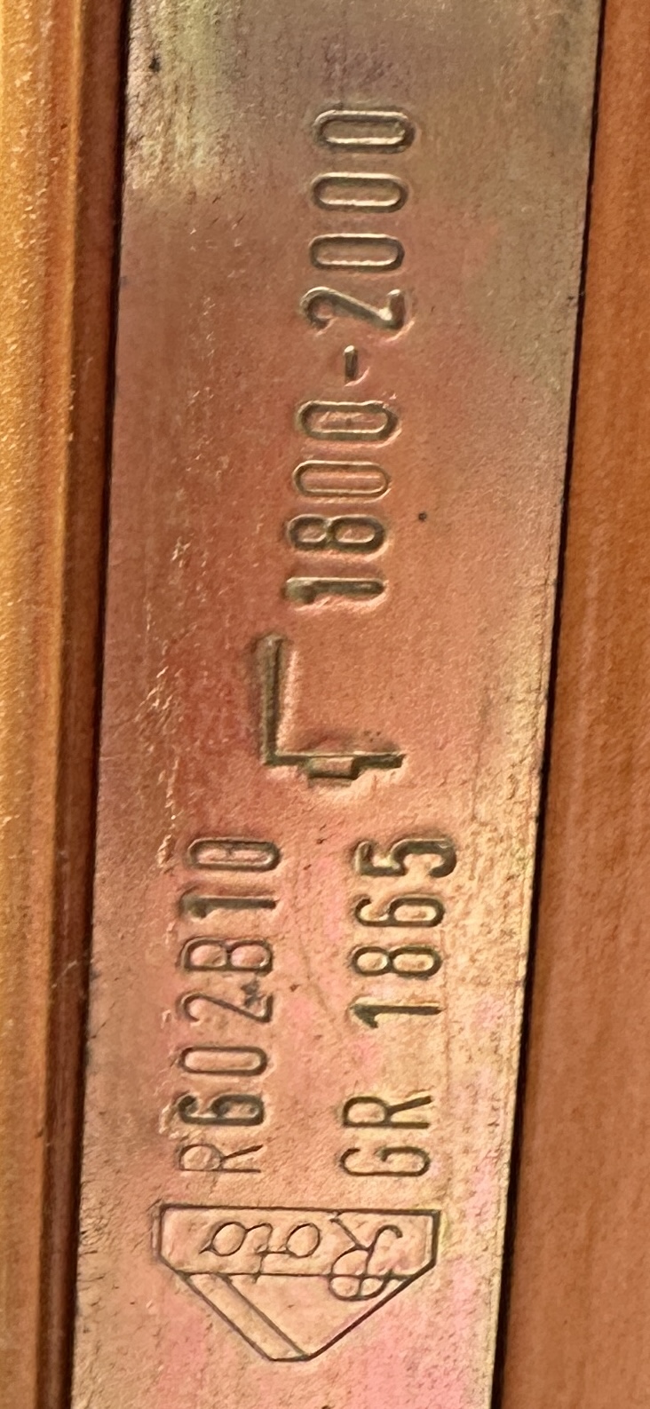

    Vielleicht kann einer von euch mit der Roto Nummer etwas anfangen.

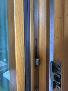

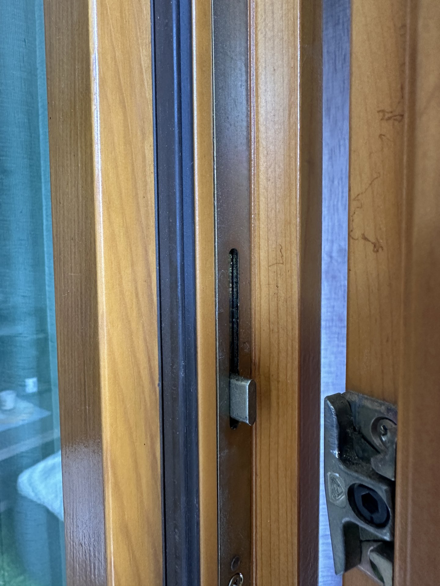

    Außerdem habe ich euch noch zwei weitere Bilder hochgeladen. Auf dem einen Bild sieht man so eine Art Metallding ganz oben fehlt es aber. Ich habe leider keine Ahnung ob da etwas abgebrochen ist oder ob es so sein muss.
    vielleicht hat einer von euch eine Idee, ob man hier selbst Hand anlegen kann oder ob hier ein Profi ran muss.
    vielen Dank im Voraus.
    Andreas

    Hallo, mal den Griff bei offenem Flügel bewegen und überprüfen, welche Schließer sich nicht mehr bewegen.
    Oben ECKUMLENKUNG/SCHERE/ANHANG HINTEN.
