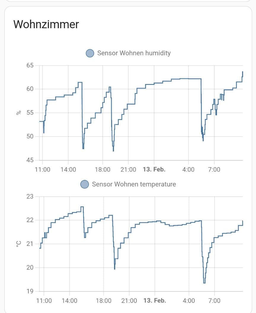

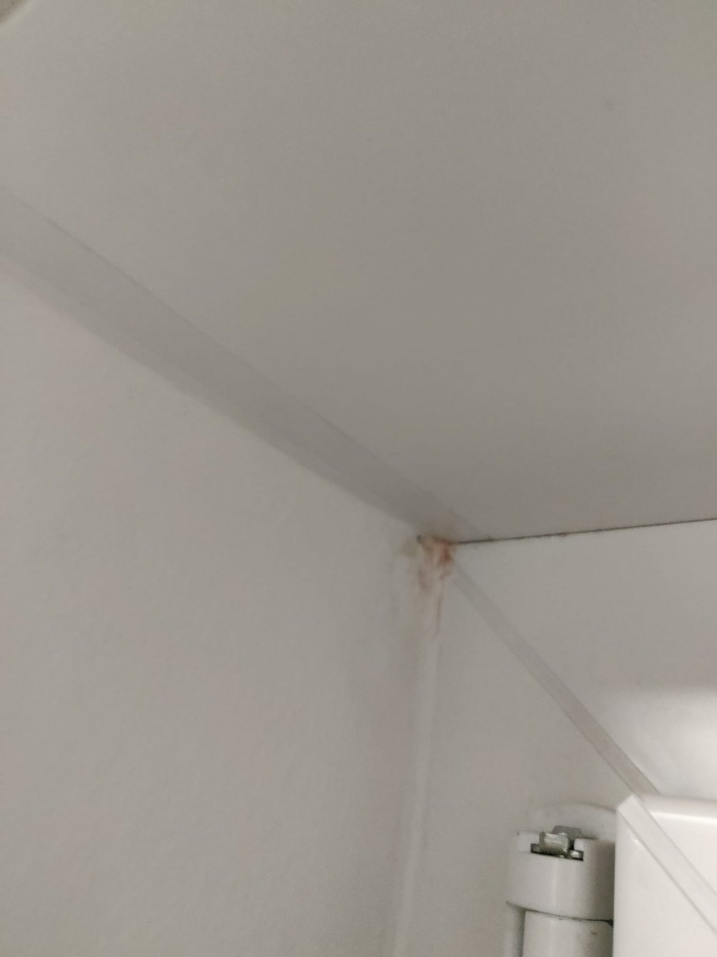

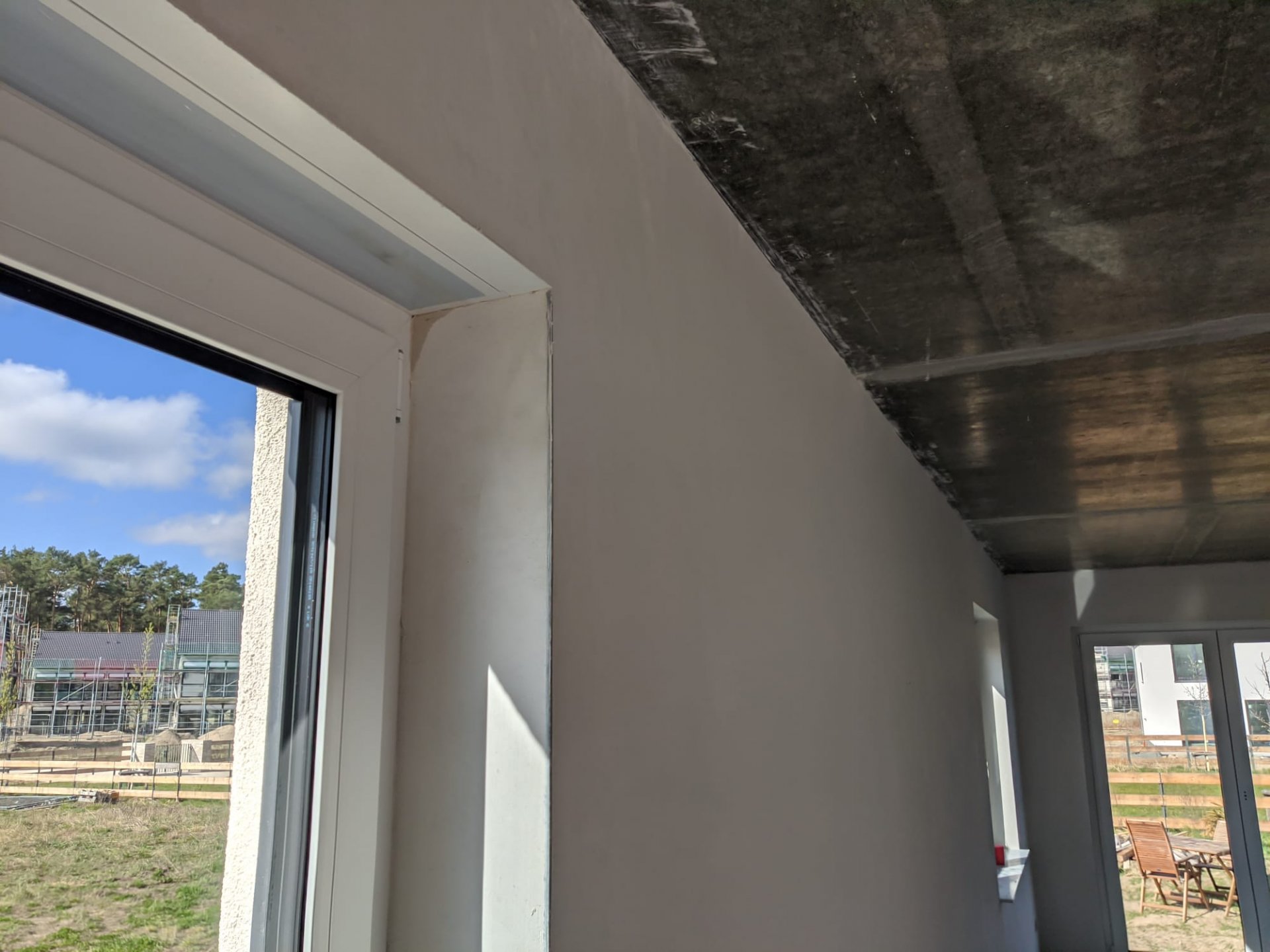

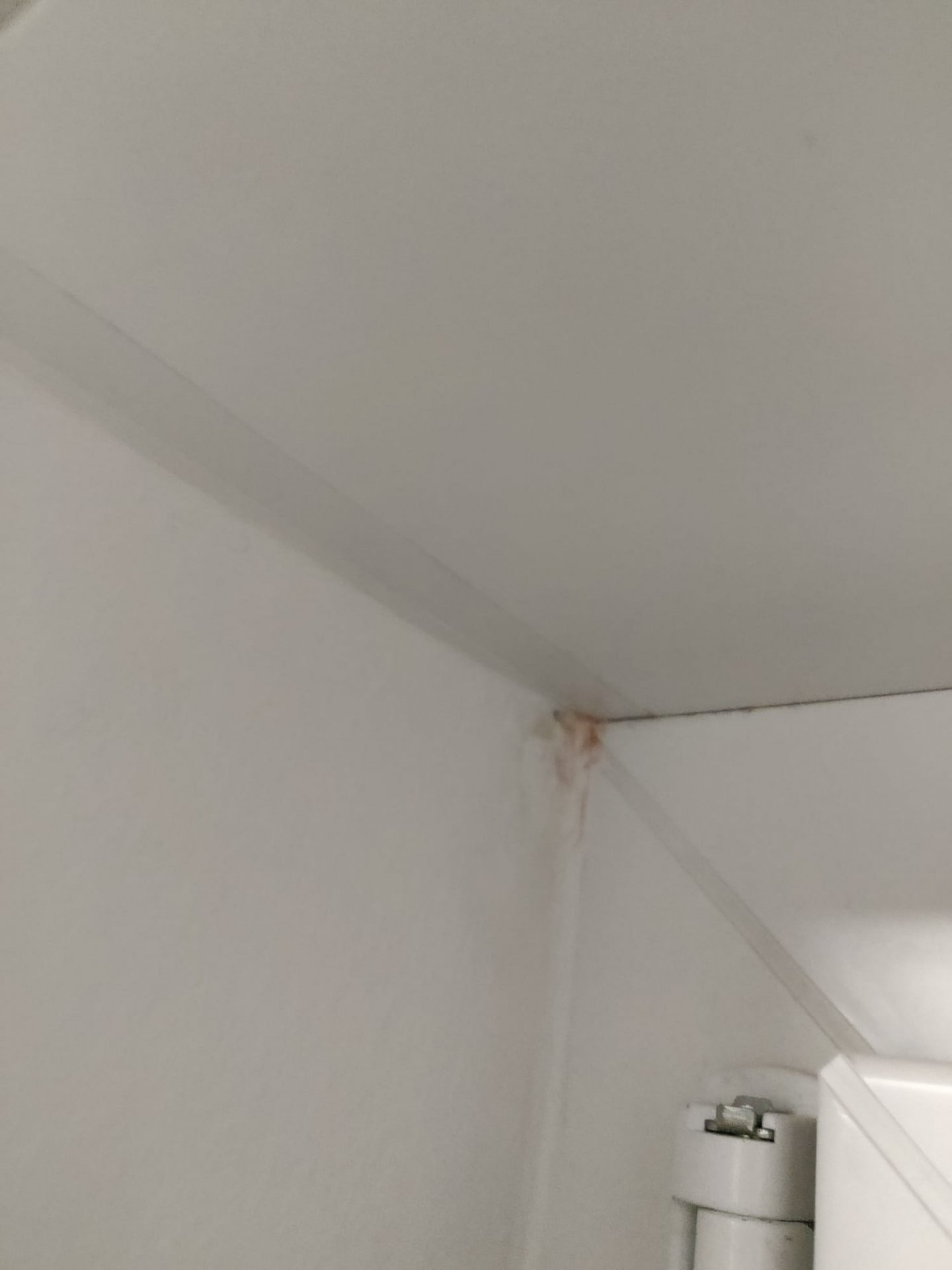

    Hallo alle zusammen.
    leider mussten wir in den vergangenen Tagen Rotschimmel an verschiedenen Fenstern (immer dir Ecken oben rechts und links) feststellen.
    Details zum Bau:
    - Baubeginn: Herbst 2021
    - Einzug: Juli 2022 (bis dahin mindestens 2 Mal täglich Quergelüftet)
    - Außenwände: Ytong 37,5 cm
    - Fenster: 3-fach-verglast
    - keine KWL (leider)

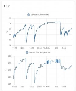

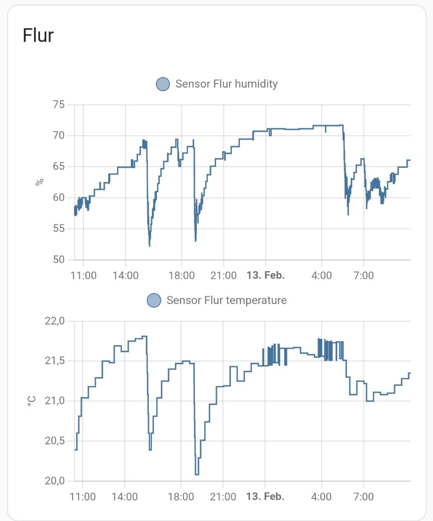

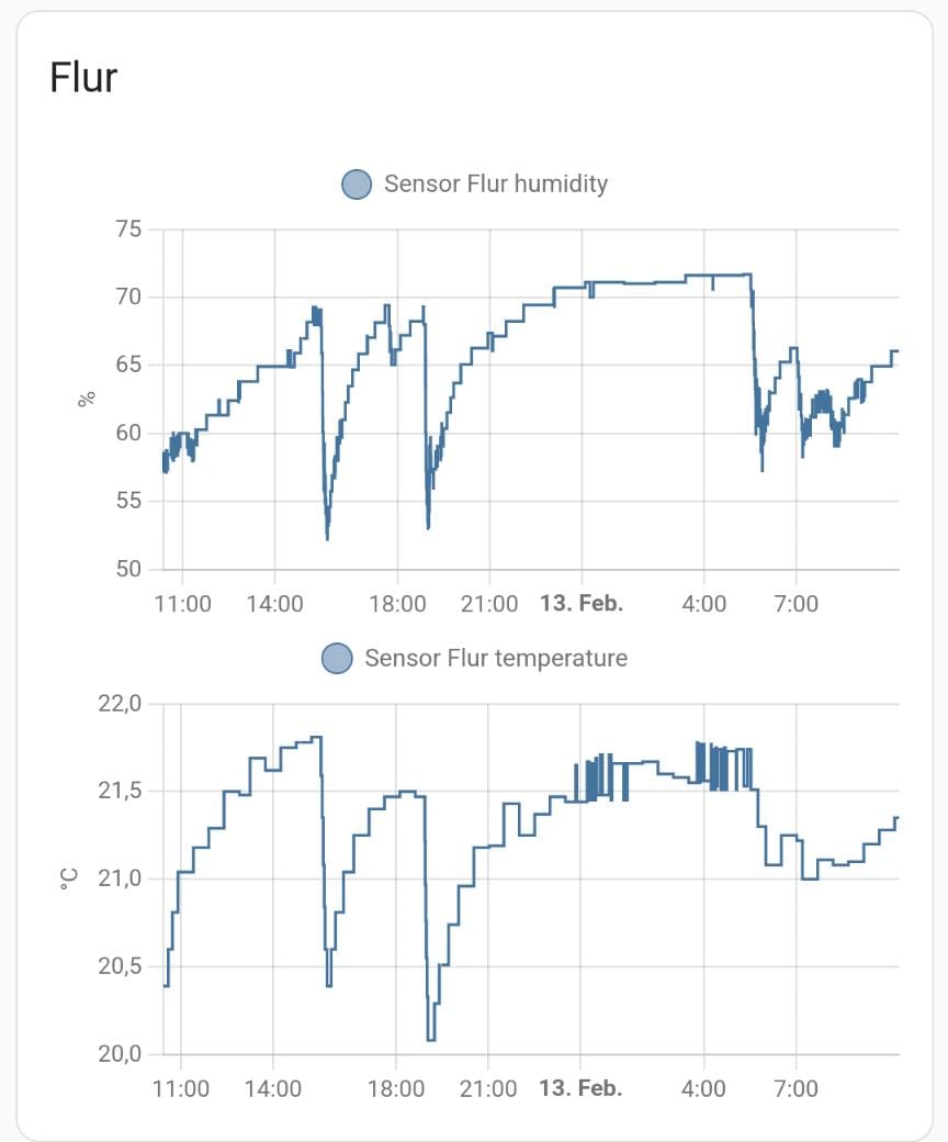

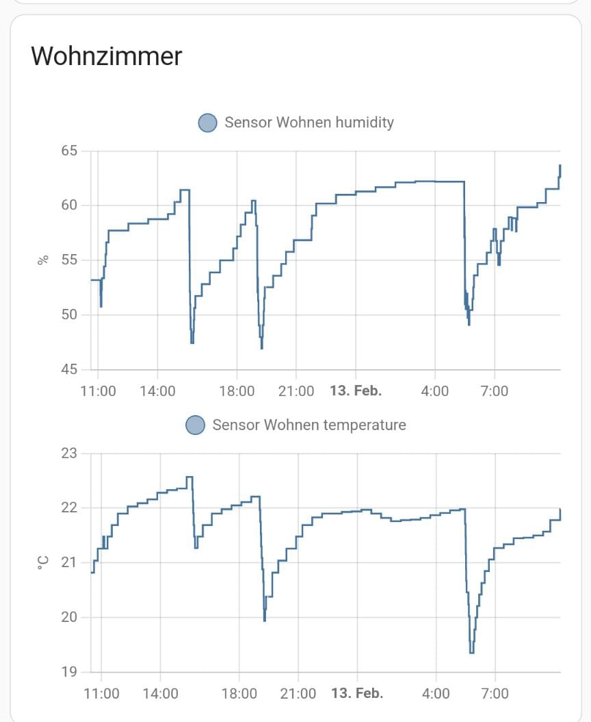

    Wir lüften nun 2 bis 3 mal täglich für 5 bis 10 Minuten. Nach dem Lüften sinkt die Luftfeuchtigkeit auf 40 bis 50 Prozent, steigt dann aber schnell wieder auf zw. 60 bis 75 %.
    Temperatur- und Helligkeitsverläufe siehe Anhang.
    Wir versuchen nun noch öfters zu lüften und haben in den betroffenen Räumen elektrische Entfeuchter aufgestellt. So können wir die Luftfeuchtigkeit auf etwa 50 % senken.
    Fragen:
    1) Ist ein baulicher Mangel denkbar (z. B. schlecht einegeschäumt an dieser Ecke)? Falls ja, wie lässt sich das überprüfen?
    2) Sind die Luftfeuchtigkeitwerte realistisch?
    3) Was können wir ansonsten noch machen?
    Vielen Dank an alle

    Ihr habt einen recht dichten Neubau, in dem auch noch Restfeuchte ist. Was sagt denn das Lüftungskonzept, wie der Luftaustausch stattfinden soll?
    Ansonsten: Lüften, Heizen, Entfeuchten
    Zum Fenster kann ich nix sagen.

    Achso zum Fenster: Hier kanst Du mot einem Räucherstäbchen oder einer Kerzenflamme prüfen, ob unkontrolliert Luft ein- und ausströmt und an der ausgekühlten Laibung kondensiert.

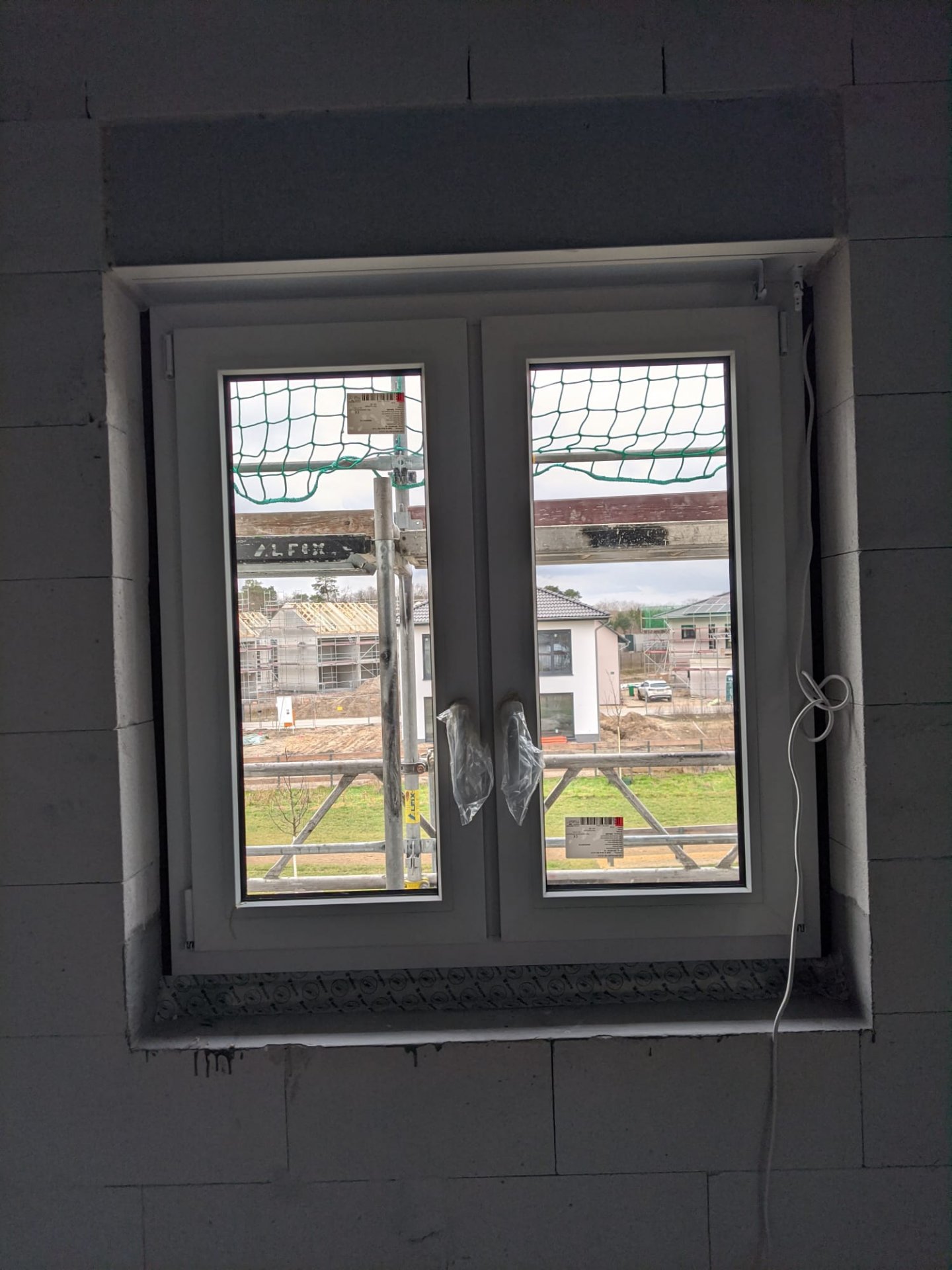

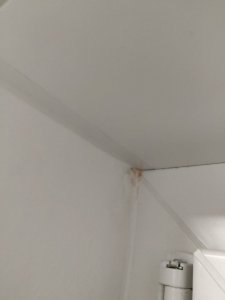

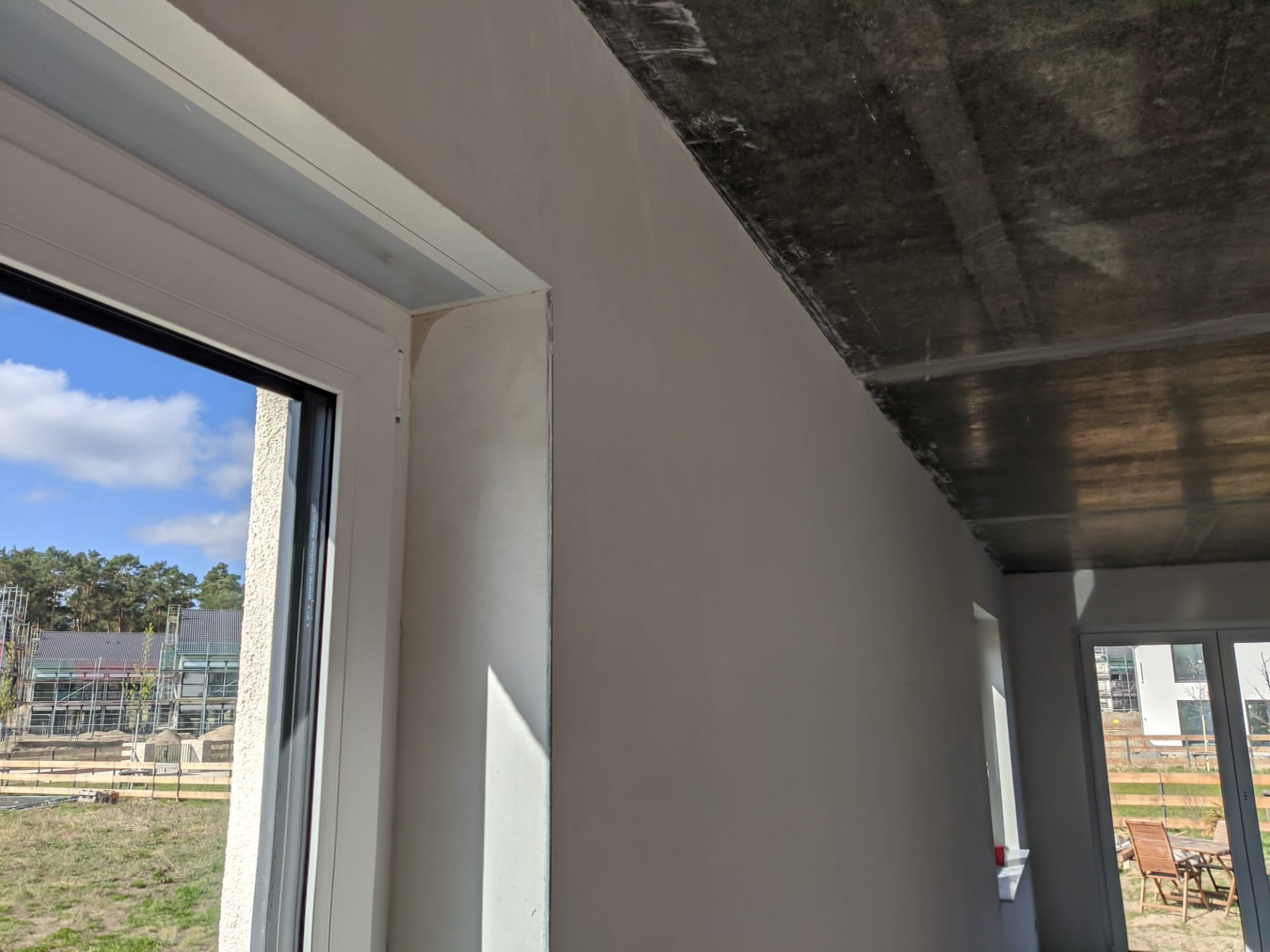

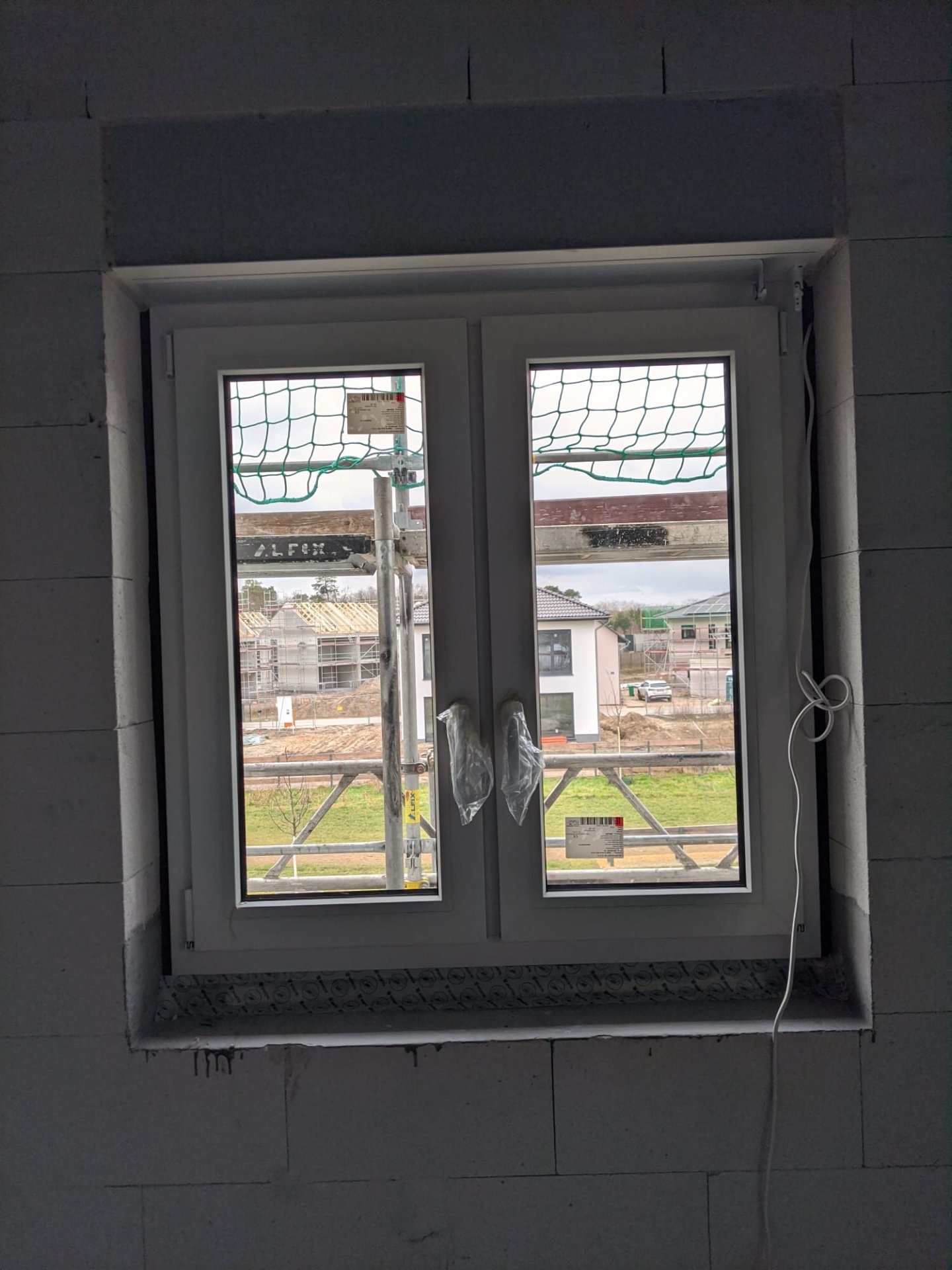

    Im Anhang habe ich noch 2 Bilder vom Einbau. 1 mal vor dem Verputzen, 1 mal nach dem verputzen, hier sieht man bereits Feuchtigkeit. Leider nicht die beste Qualität. Sieht der Fachmann/Fachfrau hier etwas?

    Das im Photo gezeigte Fenster ist im DG/OG mit dachschräge ?

    1. Bild Post #1 - Laibung / Fensterrahmen Bad OG (keine Dachschräge, da Stadtvilla)
    1. Bild Post #6 - Fenster Bad OG
    2. Bild Post #6 - Fenster WZ EG

    Dann ist es nur normal oben ist der Dampfdruck am höchsten
