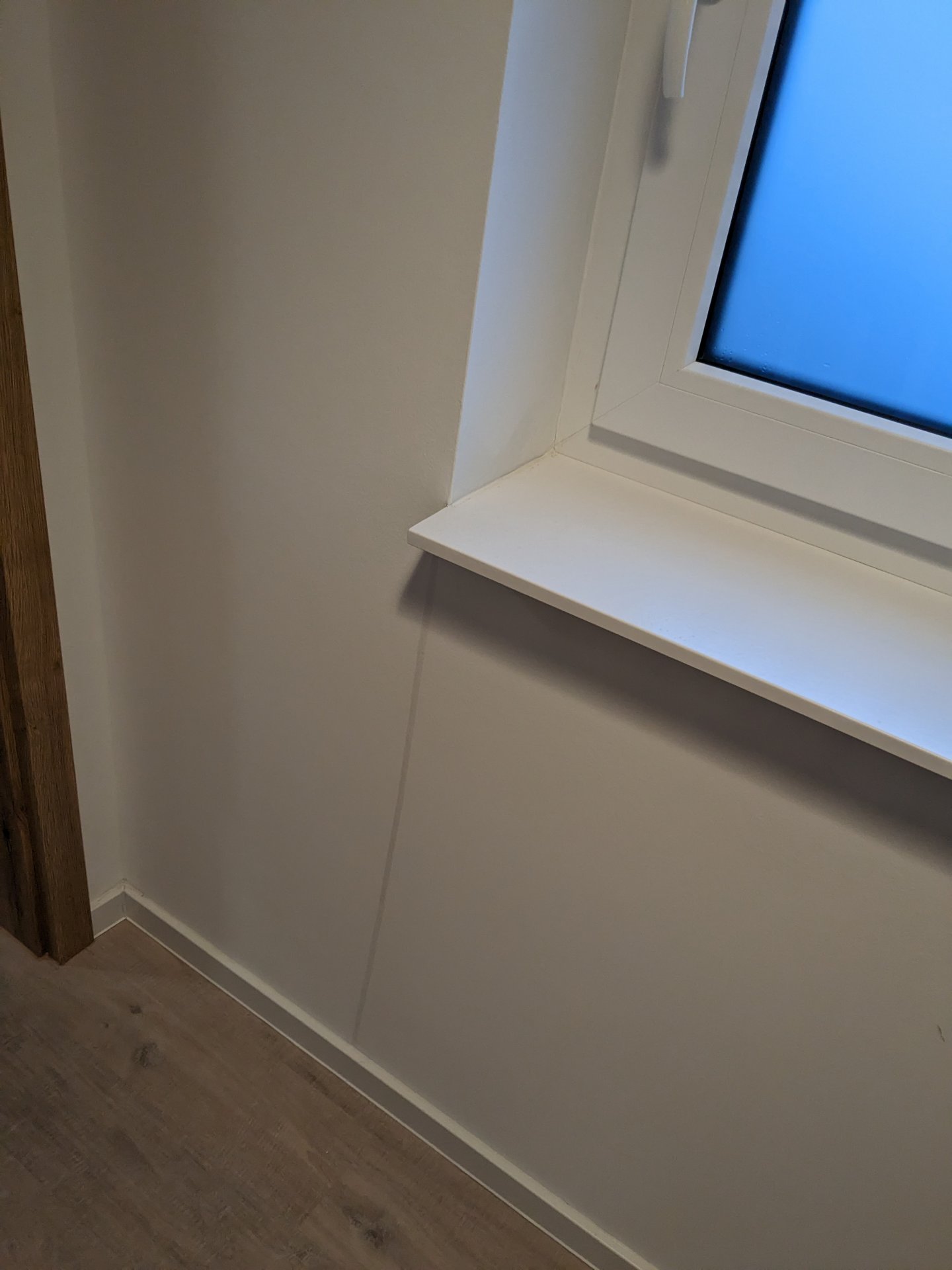

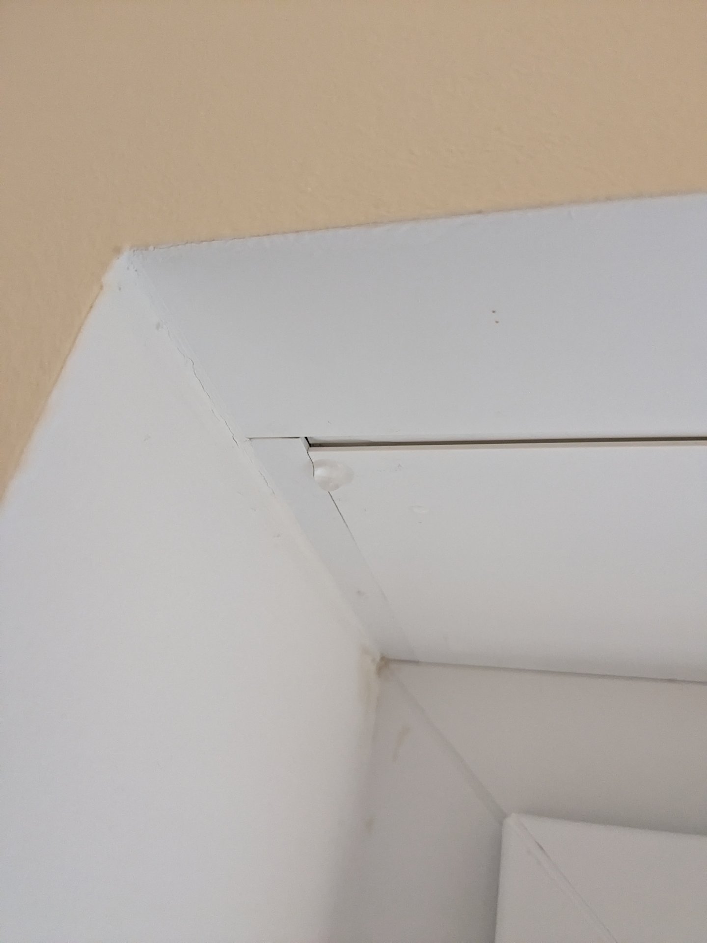

    Danke für die Rückmeldung.
    Ich habe gerade einmal die Temperaturen des Fensters gemessen (Infrarotthermometer).
    Außentemperatur: 6 °C
    Raumtemperatur: 21,4 °C
    Luftfeuchtigkeit: 68 % (Genauigkeit fraglich)
    Taupunkt innen: 15,24 °C
    Temperatur Fensterflügel unten: 17,4 °C
    Temperatur Fensterrahmen unten: 14,7 °C
    Temperatur Ecke Fenster / Laibung oben: 14,8 °C
    Der Taupunkt ist somit teilweise bereits unterschritten. Sind die Temperaturwerte realistisch? Auf mich wirken sie sehr niedrig.

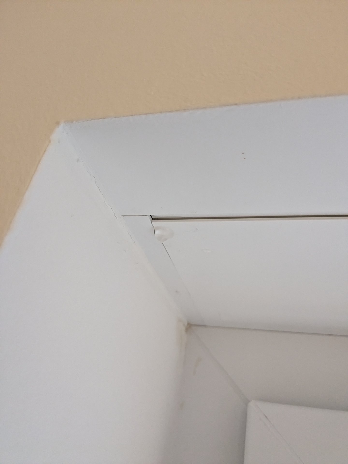

  4. #24 simon84, 14.02.2023
    23.020
    6.775
    Feuchtwarme Luft steigt nach oben
    das ist zumindest mal konsistent mit dem

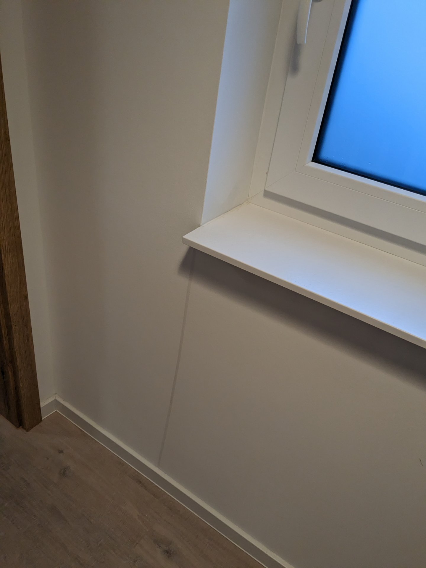

    Photo des Fensters im OG
    Sorry das Bild hatte mich am Handy getäuscht
    Jetzt sehe ich auch dass das der Rahmen ist und kein Futter
    PS ansonsten eben die Klassiker
    Fehlendes Lüftungskonzept (kann gut sein, dass der Spuk mit 1 Abluft pro Etage und ein paar regelair in den Griff zu kriegen ist) und schlecht gedämmter Rollladen Kasten

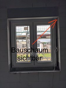

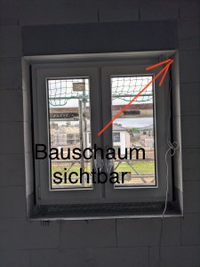

  5. #25 Fabian Weber, 14.02.2023
    15.960
    6.251
    Beim Rolladenkasten sieht man auf dem Foto ja noch den Bauschaum, also fehlt da die notwendige Dampfbremse. Feuchte Luft kann in die Dämmung eindringen und sich dort sammeln.
    So oder so ist es ein Mangel, den Ihr der Baufirma anzeigen müsst.

    Lässt sich die Dämmung des Rolladenkastens noch nachträglich verbessern?
    Die von dir angesprochene Notlösung werde ich im Auge behalten. Dennoch werden wir wohl den nächsten Winter abwarten müssen, da unser Bauleiter die Restfeuchte als Ursache sieht.
    Ansonsten sind die Temperaturen an der Laibung/Rolladenkasten oben nicht niedriger, als unten in Richtung Fensterbrett. Bei aktuell etwa 0°C Außentemperatur und 21,5 °C Innentemperatur, Messe ich oben und unten am Fenster knapp 15,5 °C. Die Revisionsklappe des Rolladenkastens weist 17,8 °C auf.
    Wie sähe eine korrekte Ausführung aus?

    Naja - da liegt die "schimmelpilzkritische Grenztemperatur" bei 18,7°C

    h-x-Diagramm oder Taupunkt Pro App
    68% rF bei 21,4 °C entspricht einem Feuchtegehalt der Raumluft von 12,8 g/m³
    Kühlt man diese Luft mit diesem Feuchtegehalt auf 18,7 °C ab, so entspricht dies dann 80% rF
    und eine Oberflächenfeuchte von 80% ist bereits schimmelpilzkritisch.

  14. #34 Fabian Weber, 15.02.2023
    15.960
    6.251
    Schau mal Post #6 das Foto vor dem Verputzen.
    Der Rolladenkasten ist einfach seitlich nur ausgeschäumt, da fehlt die Abklebung von Innen, bzw. Kompriband.

    Aufsatzkasten der mit dem Fenster eingebaut wurde. Die Kopfstücke dieser Kästen werden (Oft) seitlich nur Ausgeschäumt und überputzt damit wirds luftdicht beliebtes streit Thema.
    Glaskugel sagt: könnte was sein oder auch nicht, mehr geben die Fotos nicht her.
    Gibt´s einen Blower door test?
  16. #36 Fabian Weber, 15.02.2023
    15.960
    6.251
    Ja vorne magst das vielleicht gerade noch gehen, aber hier ist ja auch die Unterseite des Kastens betroffen.
    Also fachgerecht ist der sichtbare Bauschaum nicht, sonst könnte man ja genau so für das Fenster argumentieren.

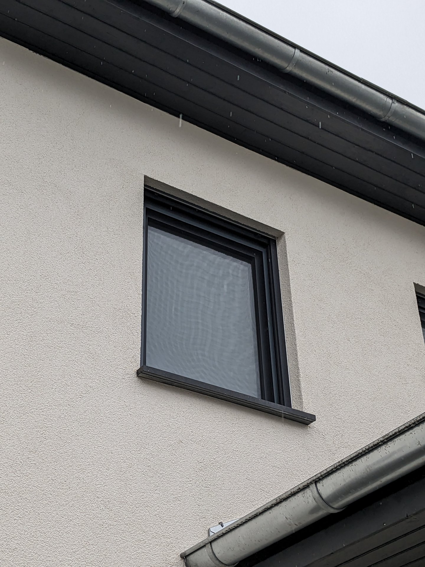

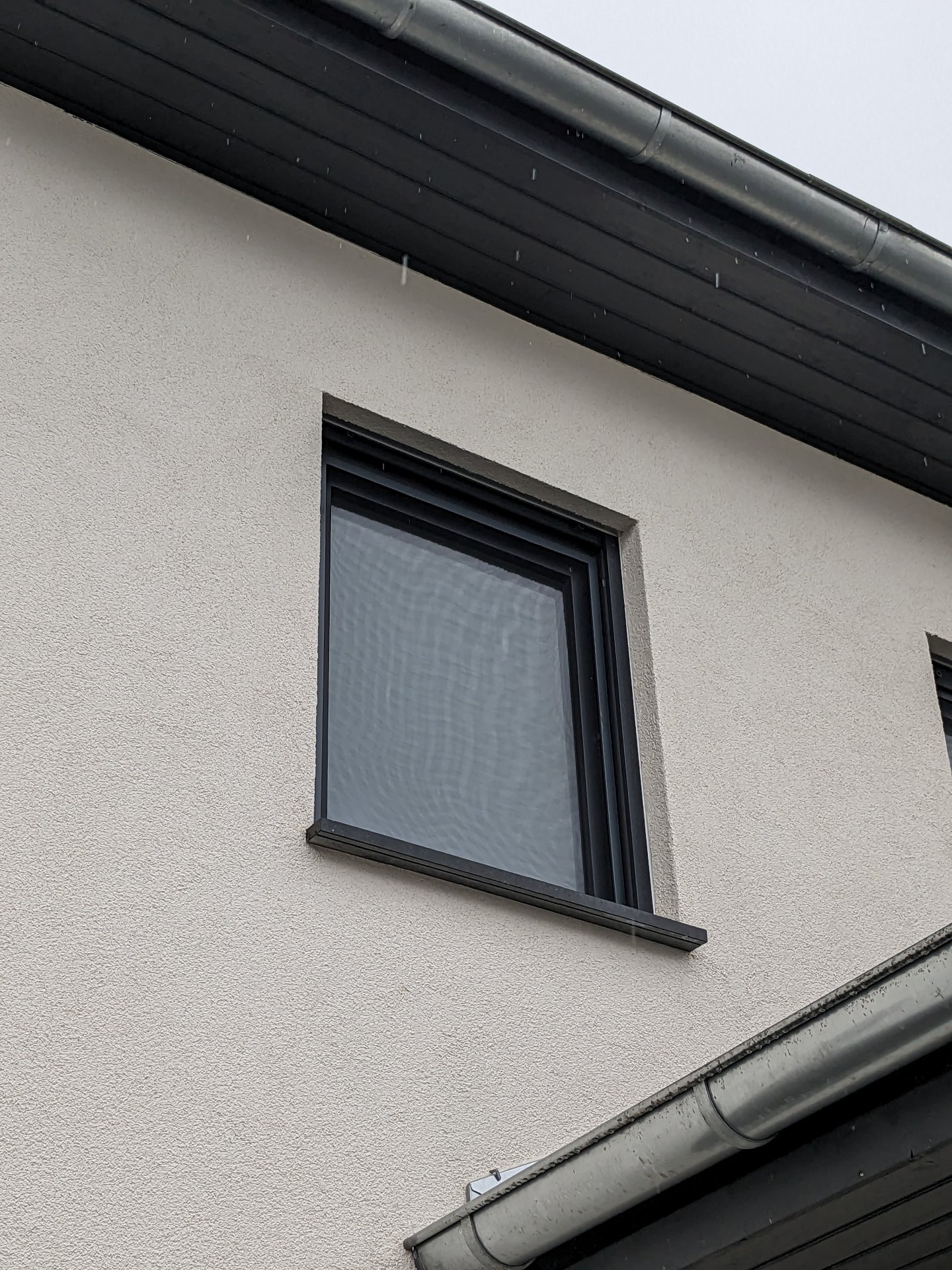

  19. jdotcc
    jdotcc
    01.07.2020
    21
    Danke für die schnelle Rückmeldung. So sieht es von außen aus. Komme leider gerade nicht näher ran.
    Was konkret konkret sollte ich mir anschauen? Was wäre eine mögliche Eintrittsstelle?
  20. Tilo
    Tilo
    15.10.2022
    1.670
    531
    Dipl.- Bauingenieur
    Dresden
    Hallo
    Na von aussen und weitem sieht das erstmal gut aus.
    War das ein sehr starker Regen und die Undichtigkeit das erste Mal, würde ich das einfach mal weiter beobachten.
    Wenn du dir es zutraust, kannst du auch mal innen die Revisionsklappe vom Kasten öffnen und da nachschauen.
