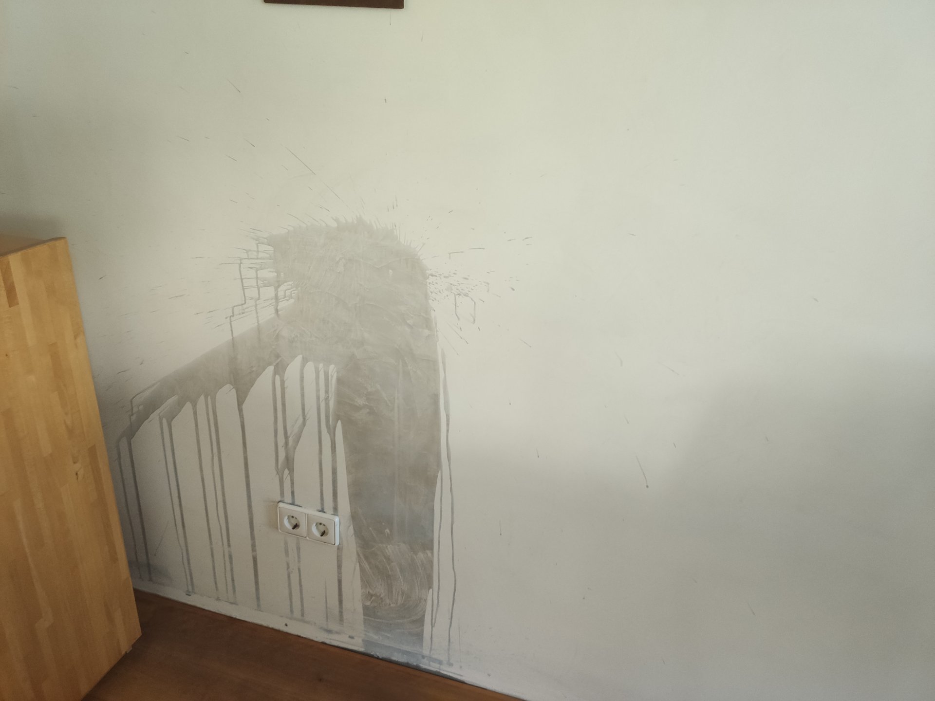

    Ich habe ein Problem mit meiner stucco veneziano Wand.
    Mir ist eine lambrusco Flasche geknallt im Weinflaschen Halter. Ganze Wand ist total versprizt.
    Was kann man hier tun? Kann man das stellenweise überspachteln oder muss die ganze Wand neu gemacht werden?
    Kann man das entfernen?
    Anbei mal ein Foto.

    Würde es vorsichtig mit weißem Essig (verdünnt) und schwamm versuchen

    Bei derartiger Gefährdung würde ich Kalkspachteltechniken mit Seife schützen.
    Wenn’s so aussieht, nachdem die Wand getrocknet ist vermute ich, dass Neuspachtelung ein besseres Ergebnis gibt.
    Vielleicht bekommts bei partieller Überarbeitung der hin, der es hergestellt hat

    Nee.Schwätzer Seife wir sie bei welchen Stucco? Auch der Profi bekommt bei dieser Fläche das nicht partiell raus.
    @Crunchie ist gewachst oder nicht? Wenn Wachs finish drauf ist - minimal feucht abwischen und mit Wachs vorsichtig immer wieder nachziehen, wenn nicht nur geschliffen/Poliert - dann schlechte Karten - einmal neu.

    verdünnter essig (nicht essigsäure) wird den kalk nicht angreifen, löst aber die farbe vom wein auf.
    ansonsten mit babytüchern versuchen abzuwischen.

    Simon wenn er gewachst ist ja, sonst nicht - du verteilt es damit nur noch mehr, nun ja eine optische Frage ich verstehe ;)

    Die Wand ist gewachst hat aber anscheinend nicht viel gebracht. Der Wein ist eingezogen und hat "innerlich" alles verfärbt.
    Ich habe es mit essig probiert, ist ein wenig heller geworden aber die Flecken sind immer noch deutlich zu sehen. Werde am Montag erst mal schauen ob es die Firma noch gibt die das bei mir gemacht hat. Ist schon 20 Jahre her.
