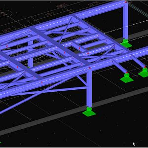

    Hallo Team
    wo könnt eich am besten einiege Rstab Fragen stellen?
    Ich würde gerne erfahren, wie ich mein Rstab 3D Modell in ein AutoCAD gängiges 3D Format (als Volumnekörper) umwandeln könnte?
    Gruss
    tom

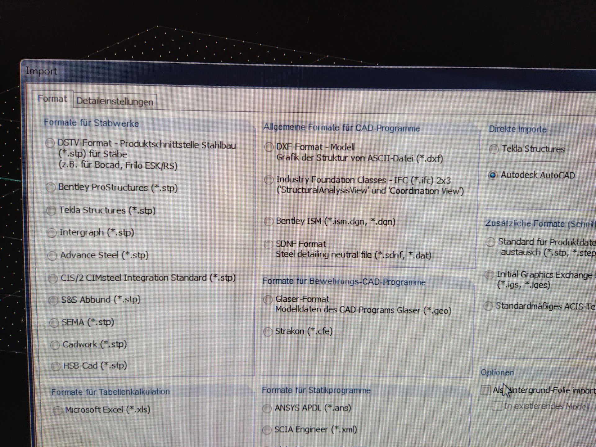

    Datei -- SRTG I oder STRG E
    · Import
    Linien können in RFEM wahlweise als Linien oder Stäbe importiert werden. Dabei werden die Namen der Layer als Querschnittsnamen übernommen und das erste Material aus den vordefinierten Materialien zugewiesen. Wird jedoch aus dem Layernamen ein Querschnitt der Dlubal-Profildatenbank und ein Material erkannt, so werden diese übernommen.
    Export
    Die Stäbe werden aus RFEM/RSTAB als Linien exportiert. Die Layer dieser Linien enthalten Informationen zu den verwendeten Querschnitten und Materialien. Beim Exportieren einer DXF-Datei aus RFEM kann zusätzlich zum gesamten Modell - einschließlich FE-Netz - die Nummerierung exportiert werden, die über Navigator gesteuert wird.
    Eine weitere Möglichkeit des Exports aus RFEM/RSTAB besteht darin, Ergebnisse in Form von Isolinien in eine DXF-Datei zu übergeben. Dabei können verschiedene Elemente wie Isolinien, FE-Netz, Werte etc. gezielt ausgewählt werden.
    Handbuch ;)

    Hallo "Sil" ja das stimmt so weit....
    das kriege ich auch hin...
    In meiner Anfrage fragte ich jedoch nach "Volumenkörper" nicht nur strichlinien.
    Ich möchte das Stahlprofil an sich sehen, nicht nur die Achse

    Dad geht nicht - auch nicht in exempl. in Allplan etc nur .dxf als "Flächenergebnis"

    aber das ist doch extrem schade, da hat man schn solche ein recht gutes 3D modell und könnte mit den isometrischen Ansichten schon recht viel im AutoCAD anfangen und dem Stahlbauer eine recht gute Übersicht gebe.
    Kann man das Volumenkörpermodell nicht irgendiwe zwischenkonvertieren mir einer anderen "Volumnekörper software" ?

    Auf der Seite von Dlubal sind die verschiedenen Möglichkeiten recht gut erklärt. Als Tekla Anwender bin ich jetzt doch einigermaßen überrascht, dass das in AutoCAD tatsächlich nicht so komfortabel zu sein scheint. Zumal das ja eine der beiden „direkten“ Schnittstellen ist.
    Die Tekla-Schnittstelle funktioniert bei mir ausgezeichnet. Profile werden mit allen Parametern (Querschnitt, Werkstoff...) als Volumenkörper vom RSTAB an Tekla übergeben. Die Modelle bleiben dabei sogar verknüpft, d.h. Änderungen in Tekla werden beim Reimport in RSTAB übernommen.
    Hilft dir jetzt leider nicht weiter, wollte nur mal klar stellen, dass diese Möglichkeit in RSTAB grundsätzlich besteht.

    Nein, leider nicht. Habe heute aus eigenem Interesse noch mal ein bisschen probiert, konnte aber keinen Export via .stp oder .ifc erzeugen, den ich in diversen Standard Viewern verarbeiten konnte.
