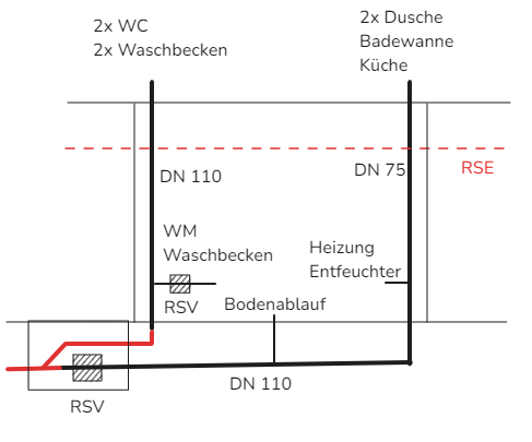

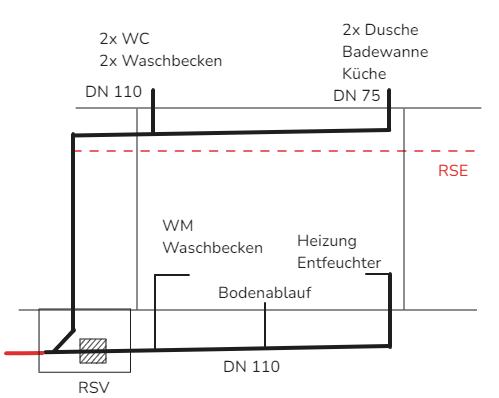

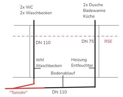

    Hallo allerseits,
    ich habe einen Altbau, den ich mit Rückstausicherung versehen möchte. Aus baulichen Gründen kommt bei mir keine Hebeanlage infrage, daher ein Rückstauventil. Die jetzige Situation ist dargestellt in RSV_ist.png. Nach Studium des Rückstau Handbuchs von Manfred Abt scheint mir lt. DIN EN ein RSV zulässig, wenn es auf die Art verbaut ist, wie in RSV_soll.png dargestellt.
    Es wäre allerdings schwierig/teuer, das DN 75 Fallrohr unter der Decke zu verlegen, da es direkt über der Heizungsanlage rauskommt und viele Rohre im Weg sind, um ohne Höhenversatz und Verlegung da vorbei zu kommen.
    Daher meine Idee, es wie in RSV_plan.png zu machen und das DN 75 Fallrohr mit allen oberhalb der RSE liegenden Ablaufstellen (Grauwasser) vor dem RSV anzuschließen. Mir ist klar, dass ich im Rückstaufall selbst aufpassen muss, diese Ablaufstellen nicht zu nutzen.
    Wäre das lt. Norm ebenfalls zulässig?
