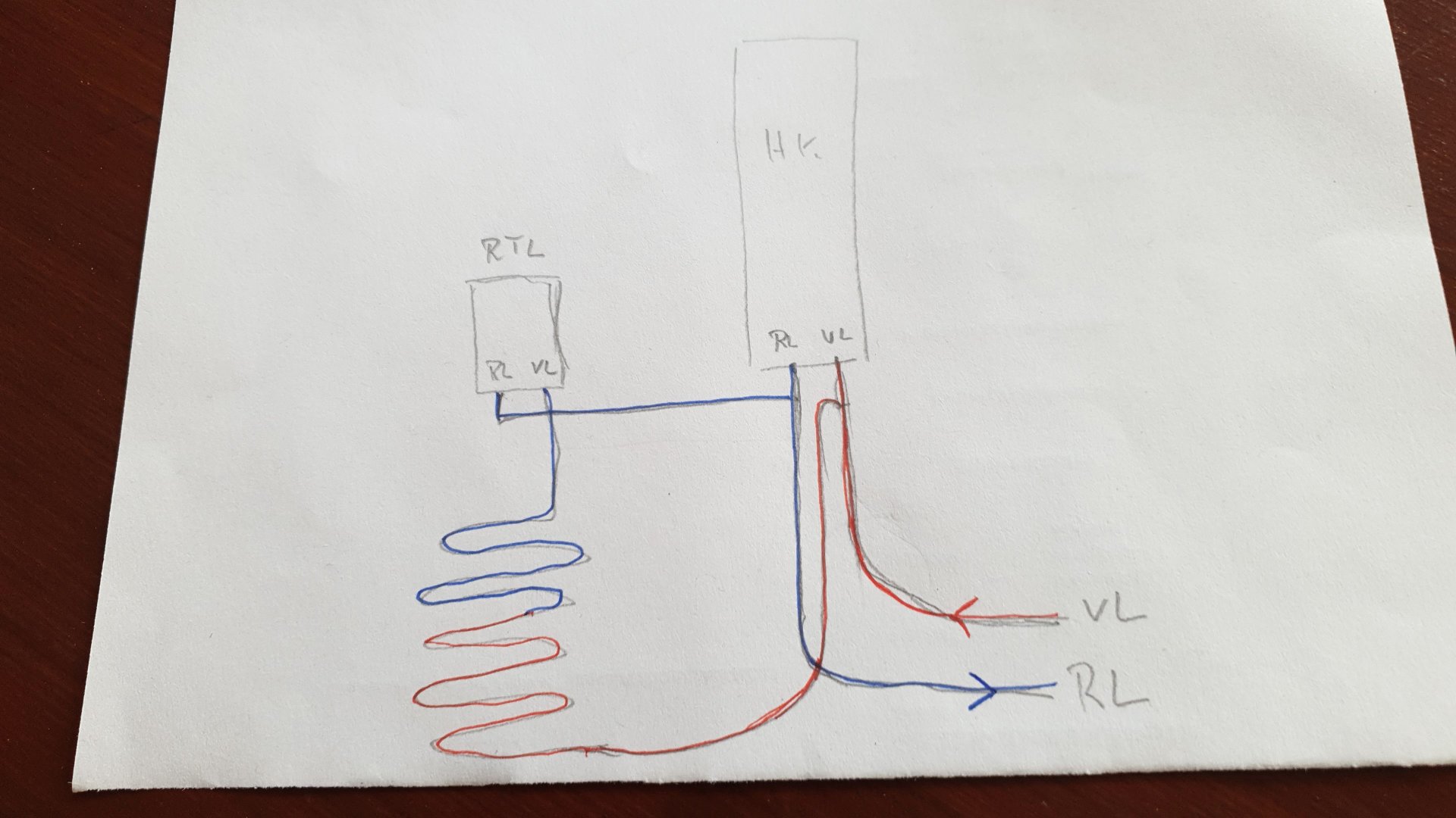

    Möchte im Zusammenhang mit meinem Badumbau, zu einem vorhandenen Heizkörper ergänzend eine Fußbodenheizung installieren.
    Derzeit wird der Heizkörper vom Wohnungsverteiler separat durch VL/RL bedient. Vielen Dank für die Prüfung, ob der Anschluss nach der beigefügten Skizze erfolgen klann.

    Der Anschluss ist so schon korrekt.
    Aber die Rohrlänge beachten. Max. 100m sollten keinesfalls überschritten werden.

    Super, vielen Dank.
