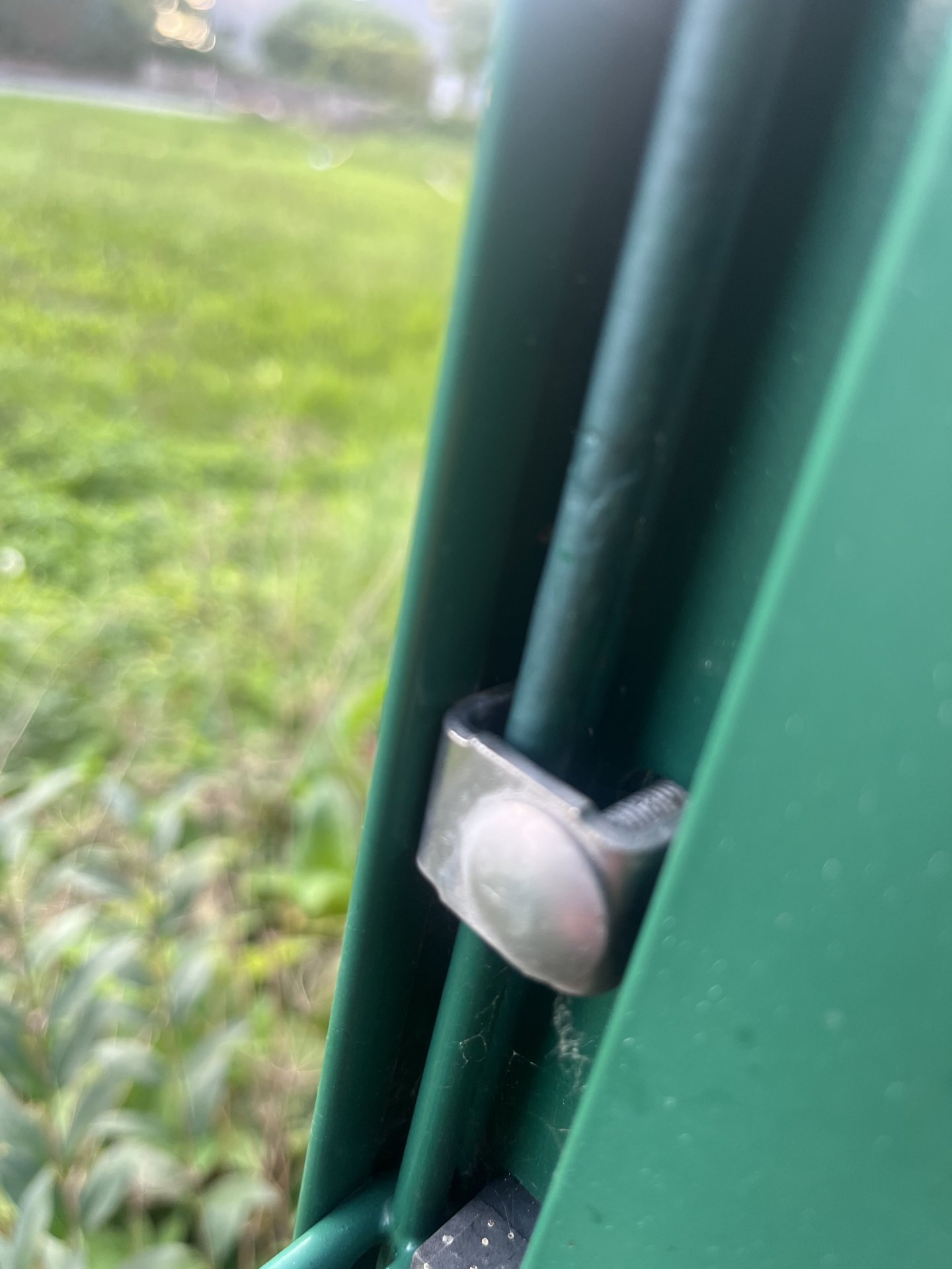

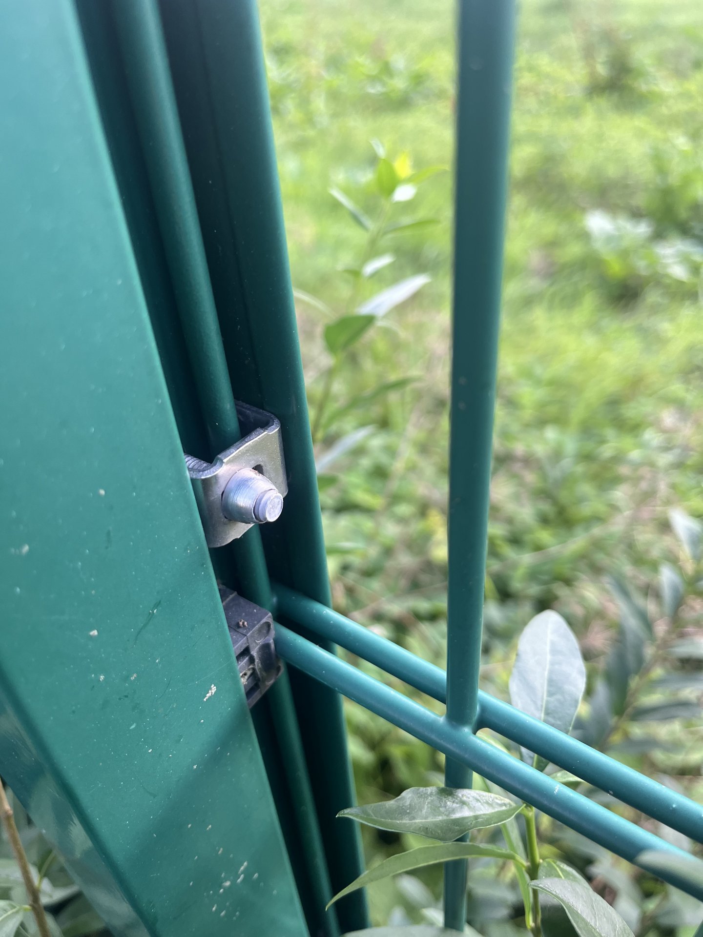

    Hallo in die Gemeinde,
    ich habe einen Doppelstabmattenzaun den ich zurück bauen muss, da sich die Grenze zum Nachbarn geändert hat. Mein Problem ist (siehe Foto) das ich nicht weiß wie ich diese Klammer auseinander bekommen soll hier die Frage gibt es dafür Spezialwerkzeug ? Oder einen Trick? Oder hilft hier nur noch der Winkelschleifer. upload_2024-8-25_19-34-10.jpeg upload_2024-8-25_19-34-10.jpeg

    Nach kurzer Recherche hab ich herausgefunden, dass es sich wohl um "Abreißmuttern" handelt.
    Ohne Erfahrung zu haben, würde ich einfach Mal versuchen eine Nuss auf den übriggeblieben "Konus" drücken und versuchen die Verbindung zu lösen.
    Oder halt eine Zange :biggthumpup:

    Danke für den Tipp, mit den verschiedenen Zangenarten hab ich es schon probiert aber rutsche ich immer vom Konus ab

    Mutter abflexen.

    Flex entweder schleifst du dir 2 Flächen zum fassen oder wie Fibi sagt abflexen , wenn es nicht viele sind geht es auch mit Meisel und Hammer , falls du eine ordentliche Anzahl hast gibt es verschiedenes Werkzeug , AB Ausdreher , falls der Konus fassbar Muttersprenger , es gibt noch die Möglichkeit zum ausbohren , ist die Frage was du investieren willst.
    @simon84 wie lautet die exakte Bezeichnung für AB - Werkzeug zum Abrissmuttern ziehen Airbag/ Lenksäule? Im Prinzip ja ein Fräskopf

    Ich habe da gute Erfahrungen mit ner Grip-Zange gemacht. Die beißen sich gut fest, wenn das Material nicht zu hart ist.

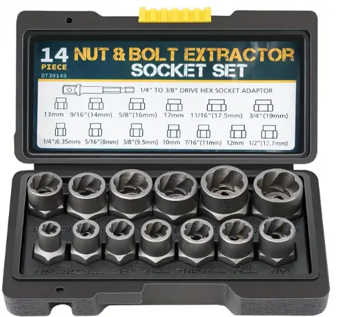

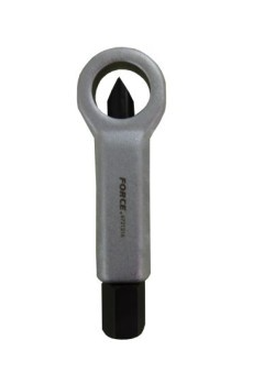

    1. Mutternsprenger
    Zerteilt die Mutter
    2. Mutternausdreher, greifen die "runde" Mutter und erzwingen Bewegung
    dsebasti, simon84, profil und 2 anderen gefällt das.

    Werkzeug AB-Abreissschraube
    So ein Ding. Aber teuer und man müsste die exakten Maße kennen.
    wenn die Schraube klein ist geht evtl auch so ein bgs 8576 (ist so ein auf links beißendes bohrfutter)
    Aber der Rest von der Mutter scheint zu groß zu sein
    Und zu wenig Oberfläche zu greifen
    wenn eh zerstörend (für die Verschraubung) gearbeitet: schön im 90 grad Winkel zur Oberfläche einflexen , den Rest vom Kopf mit einem Meißel abschlagen
    Geht bestimmt zügig und den funkenflug kann man doch gut abdecken damit der Zaun nicht versaut wird
