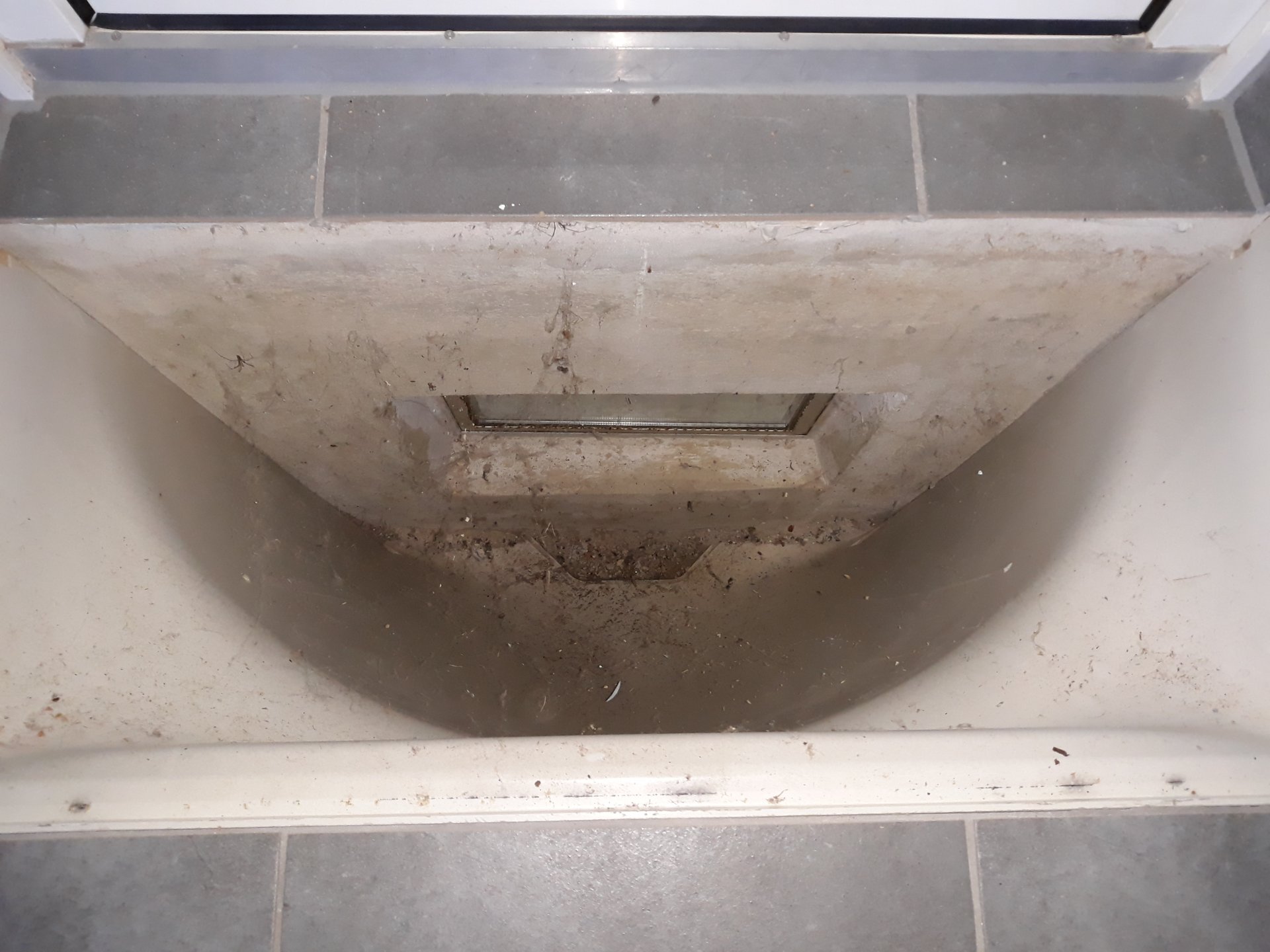

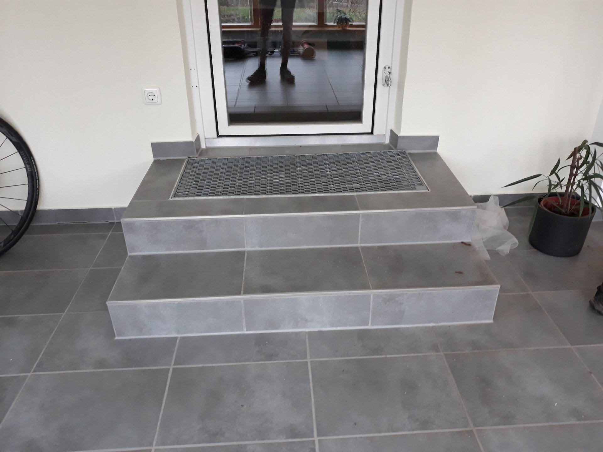

    ich habe bei mir im Haus einen Kellerschacht, der früher "normal" nach außen gezeigt hat, aber vor ein paar Jahren durch einen Anbau "innen" liegt (siehe Bilder).
    Den Kellerschacht benötige ich nicht mehr: 1. Er bringt eh kein Licht nach unten, 2. nimmt die Treppe viel Platz weg:
    Wie gehe ich am besten vor?
    Klar... Treppe weghauen. Aber dann?
    • Schacht zuschütten?
      • Wenn ja, womit verfüllen?
      • Wie den Übergang zum Fenster abdichten / tragfähig machen?
    • Einfach nur den Schacht oben "absägen" und dann abdecken und dann Estrich drauf?
      • Wenn ja, was würdet ihr dafür am besten nehmen als Unterbau?
    Danke euch im voraus!

    Ausbau des LS komplett, Verschließen der Fenster Öffnung, eine Dichtlage einbauen am MW putzen und auch mit DS, Dämmung einbauen, Folie oder Sperrung drauf und vergiessen - optimal wäre mit einigen Anschlusseisen verbinden. Oben dann ihr Fussbodenaufbau, klassisch aufgebaut ..

    Danke für deine Antwort.
    Die Fensterseite verstehe ich...
    Aber wieso würdest du den Schacht komplett ausbauen? Der Kunststoff halt noch hundert Jahre... ist aktuell dicht... was ist der Vorteil davon, ihn wegzunehmen?

    Solche Teile entfernt in diesem Zuge, es gibt keine Veranlassung 'Kunsstoffschrott' dort zu belassen, zumal sie ihren Boden ja auf einer LS 'Wanne' aufbauen, das ist schlichtweg 'Murks', inwiefern dort wirklich dicht ist ist eher eine Annahme - zumal ist da keine Drainage oder Rohranschluss angeschlossen?

    Lichtschacht weg... alle glücklich, entsprechend obenstehender Ausführung umgesetzt :-)
