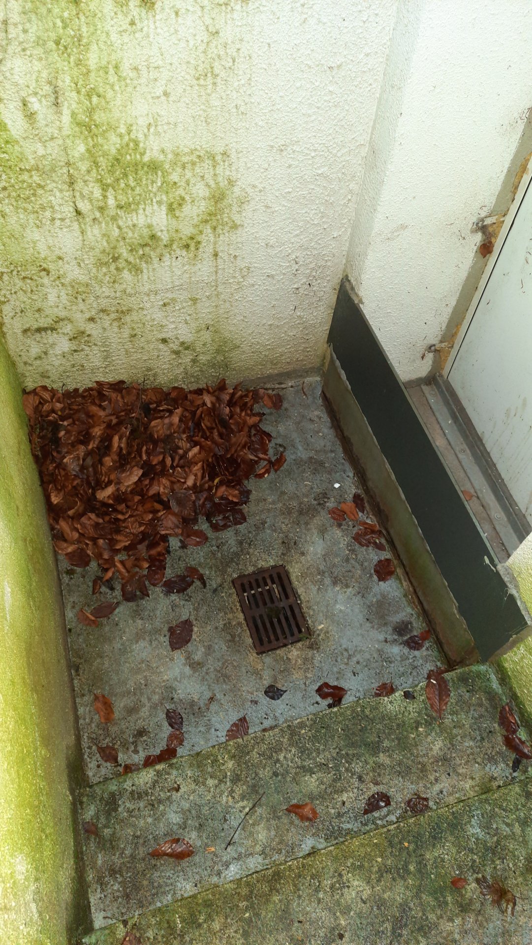

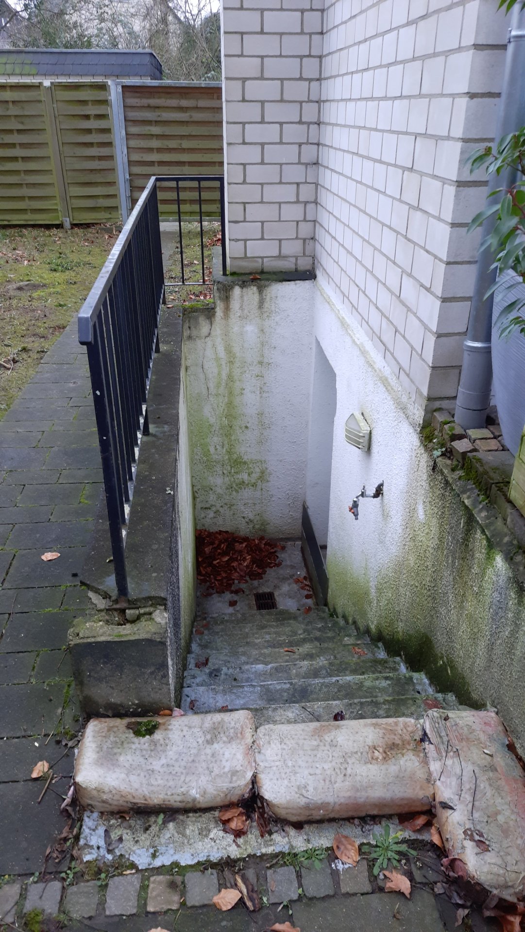

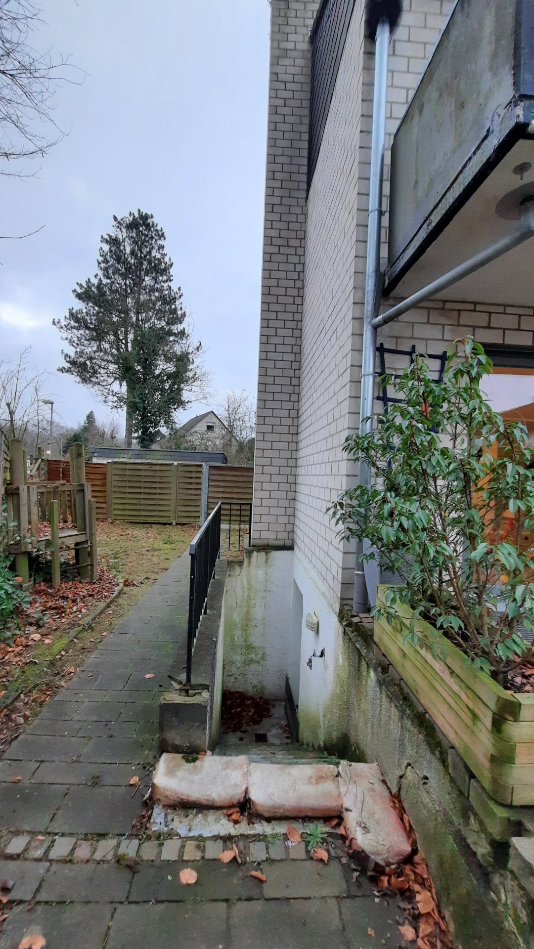

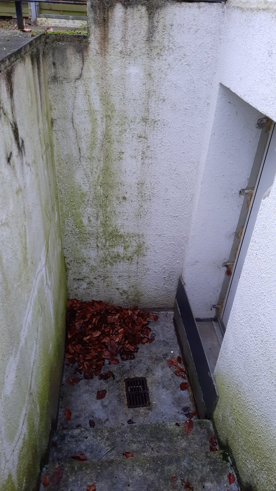

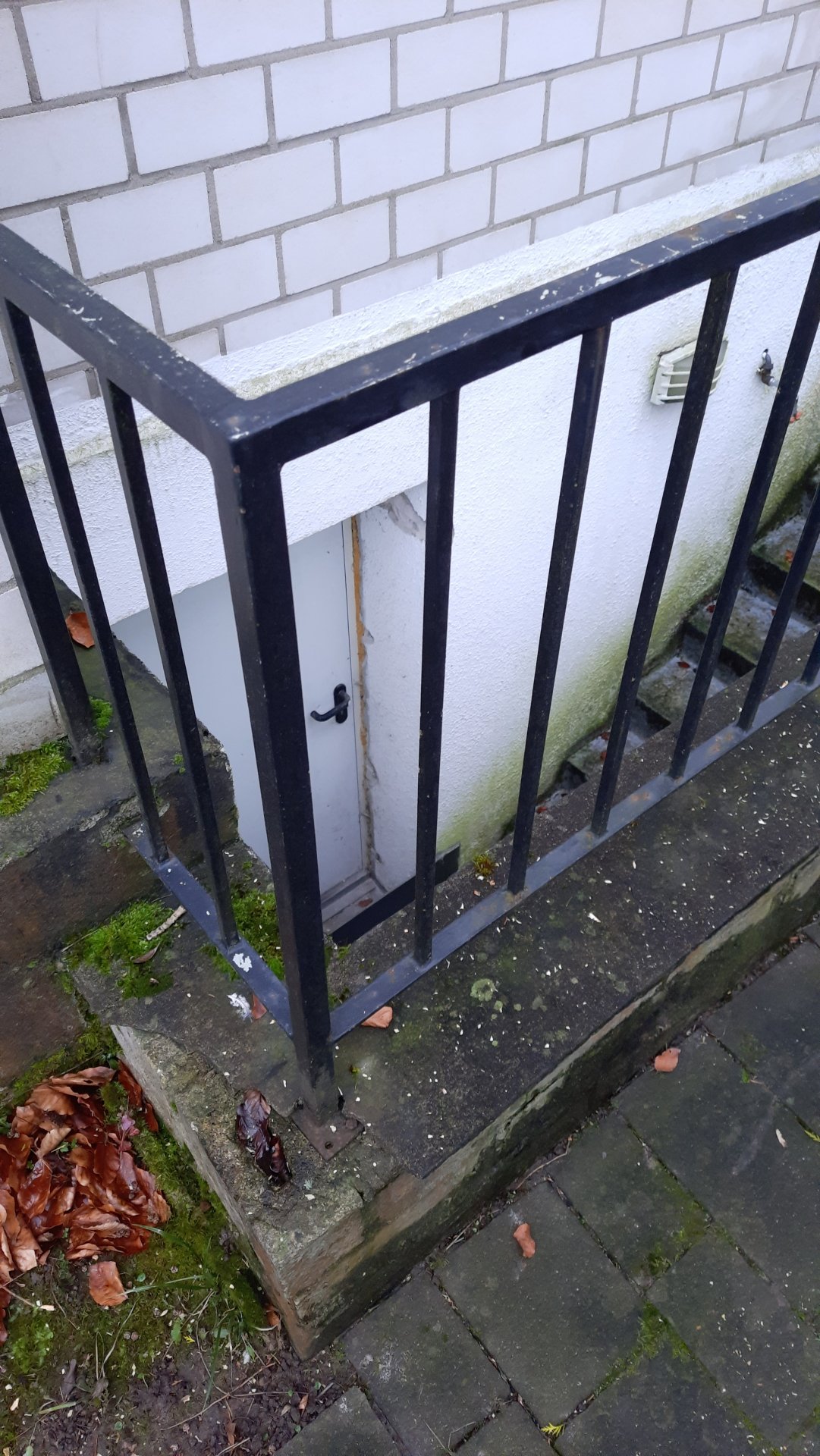

    Hallo Forengemeinschaft,
    aus unterschiedlichen Gründen haben wir uns dazu entschlossen, die Kelleraußentreppe unserer DHH (Bj.1979) vollständig zurück zu bauen.
    Ich habe einen vollständigen Plan wie ich das mache und würde mich gerne mit euch austauschen, ob das so richtig und gut ist.
    Der Keller ist aus Kalksandsteinen gemauert, Dicke 36,5cm.

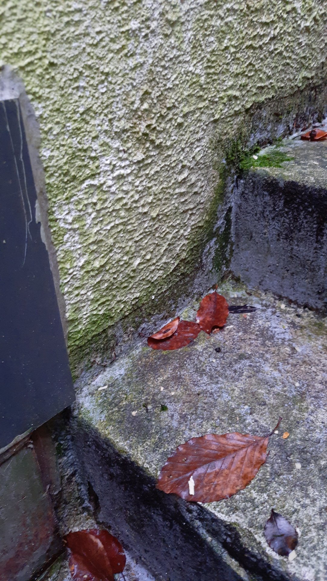

    Mein Plan ist der vollständige Rückbau der KS-Wand ab dem Kamin (siehe Fotos 01 - 03, das Entfernen der Betonstufen und des Bereiches vor der Tür. Der Bodenablauf mündet in eine Drainage und ist bereits komplett "zugewurzelt". Ich bin der Meinung das ich das alles vollständig zurückbauen muss, da ja ansonsten eine Art Becken zurückbleibt in dem ständig Wasser steht, da es nicht versickern kann.
    Mein großes Fragezeichen ist, ob die Kellerwand unterhalb der Stufen in der Bauphase abgedichtet wurde oder nicht. Wie könnte ich das herausfinden? Das könnte mir den Rückbau aller Stufen ersparen.
    Die Wand zum Kamin und im Treppenbereich soll dann abgedichtet werden. Danach einfach mit Mutterboden verfüllen und als zusätzliche Gartenfläche genutzt werden.
    Ich hoffe ihr konntet mir einigermaßen Folgen. Schaut euch die Bilder an, die meinen wirren Text hoffentlich entwirren.
    Grüße

    Meiner Meinung nach sollten die Stufen unbedingt entfernt werden. Denn dort kann das Wasser nicht versickern sondern steht auf den Stufen und wird zwangsläufig auch an die Hauswand laufen. Egal, ob dort bereits gut abgedichtet wurde - förderlich ist stehendes Wasser sicher nicht. Darüber hinaus wäre es auch wichtig, wasserdurchlässigen Boden einzubringen (nicht nur mit Mutterboden auffüllen sondern erstmal jede Menge Schotter, sodass das Wasser zügig nach unten ablaufen kann und nicht zur Hauswand läuft und dort steht. Daher unbedingt die Betonstufen entfernen und in diesem Zuge auch die Abdichtung ggf. erneuern oder erstmalig aufbringen. Lieber jetzt richtig abdichten als später in 2 - 5 Jahren merken, dass es doch nicht zu 100 % dicht ist, und dann nochmal aufgraben müssen.

    Danke für deine Antwort.
    Du hast natürlich vollkommen recht...lieber jetzt "richtig" machen.
    Dein Tipp mit dem Schotter anstelle des Mutterbodens ist sehr gut, logisch und nachvollziehbar. Das habe ich so nicht bedacht. Danke dafür!
