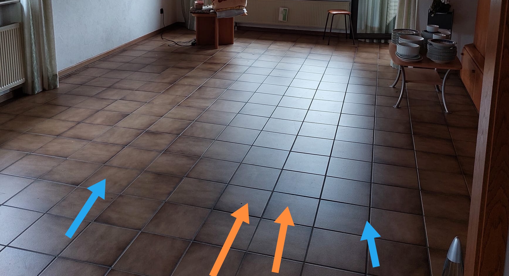

    Hallo Zusammen,
    ich stehe vor folgendem Problem. Ich miete ein Haus in dem mir der alte Fliesenboden überhaupt nicht gefällt. Ich habe es noch nicht nachgemessen, aber an einer Stelle überschreite ich wahrscheinlich die 3mm Toleranzausgleich des Klickvinyl.
    Ich kann den Boden allerdings auch nicht nivellieren, da ich die Fliesen erhalten muss.
    Gibt es einen Möglichkeit den Boden an der Stelle anzugleichen, ohne das ich die Fließen mit neuem Esstrich oder Ausgleichsmasse zerstöre?
    Google hat mir nicht wirklich weitergeholfen. Danke Euch im Voraus

    miss den Bereich mit Laser raus der über 3mm hat und leg dort ein Stück Trittschalldämmung extra ein.

    Habs gemessen Teilweise deutlich über die 3mm. Stellenweise 5 bis 10. Eigentlich muss ich ja nur in den extremen Bereichen etwas unterlegen.
    Hattet ihr das Problem schon mal? Oder dann lieber weg vom Vinyl?

    so viel geht nur mit Ausgleichsmasse.

    Es kommt ja drauf an auf welcher Entfernung diese Unebenheiten auftreten. Diese 3mm gelten auf 1m. 10mm auf 4m ist dann ebenfalls kein Problem. 10mm auf 1m kann ich mir kaum vorstellen dann wären lauter Überzähne im Fliesenbelag.

    Also ich seh das kritisch. Es wird ja doch Luft drunter sein (so genau kannst du das nicht angleichen denke ich) und wenn du dann da drauf trittst dann "biegt sich das Teil durch" und die Klickverbindung geht vielleicht auf.
    Selbst direkt auf den Fliesen wenn da ein Absatz wäre liegt das dann nicht.
    Fussbodenheizung? Wenn nicht vielleicht mit 5mm Trittschalldämmung. Die gleicht ja auch was aus

    So viel gibt die Trittschalldämmung nicht nach.
    Alles über 3mm merkt man wenn man drüber geht.
    Im schlimmsten Fall brechen dann mit der Zeit die Verbindungen oder gehen auf.
    Was ich mir aber vorstellen könnte (achtung Basteltip - auf keinen Fall fachgerecht - würde aber vermutlich funktionieren): PE Folie auf den Bereich des 10mm Loch des Fliesenbodens mit doppelseitigen Klebeband kleben.
    Ausgleichsmasse drauf. Glatt machen. Aushärten. Trittschalldämmung. Boden verlegen.
    Es besteht aber die Gefahr, dass die Ausgleichsmasse, die ja nicht fest mit dem Boden verbunden ist, beim drübergehen ggf spürbar ist. Aber aus dem Gefühl heraus würde ich sagen, es wäre einen Versuch wert.
    Genau genommen wäre das die einzige Lösung für das Problem.

    Hier nochmal ein altes Bild wo man es grob erahnen kann. Blau markiert erhaben, Bei Orange fällt es etwas ein.

    Ist doch eine geschmeidige Berg-und-Tal-Bahn.
    Wenn Du überall 5 mm Trittschalldämmung auslegst, dann folgt dein ClickVinyl diesem Gebirge. Da geht keine Clickverbindung auf.
    Ist aber die Frage welche Art Click-Vinyl du verlegen willst.

    Ich finde die Fliesen gar nicht übel.
    Zur Not partiell einen Teppich drüber.
    Probier das mit dem großen Loch mit PE Folie und Verguss masse aus. Sollte funktionieren.
    Und noch ein Tip da es rückbaubar sein soll: KGM Sockelleisten mit Express Clips.

    Das wird mit - ich verleg überall 5 mm Trittschall - nicht funktionieren…
    Viel zu buckelig

    Alu Richtlatte 2m drüberlegen. Alles über 3mm muss man ausgleichen.
    Sonst ärgert man sich später nur beim drübergehen das es an den Stellen ständig nachgibt.
    Ich hab letztes Jahr 4 Zimmer gemacht. Bei einem wäre ich fast verzweifelt. Aber mit Latte, Laser und Ausgleichsmasse geht alles.
