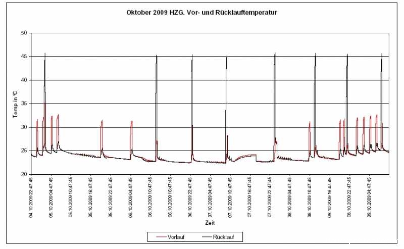

  17. #37 skydiver75, 09.10.2009
    skydiver75
    skydiver75
    08.01.2008
    242
    Ingenieur
    So Einstellungen ausgeführt und ein paar Tag die Vorlauf und Rücklauftemp aufgezeichnet. Die Spreizung beträgt etwa 6 K.
    Nur sind in der Rücklaufkurve 8 unerklärliche Peaks, siehe Bild. Dort geht die Temp. für bis zu 30 Minuten (!) bis auf 45°C hoch, ohne dass sich im Vorlauf wesentlich etwas tut. Da ich alle 30 Sekunden aufzeichnete, sind es also keine Einzelpeaks, auf Grund einer Überschwingung oder Störquellen (Thermoelemente sind ja eigentlich recht solide), sondern offensichtlich reale Werte.........Hat da jemand einen sinnvolle Erklärung für?........merkwürdig....... (Hoffe das Diagramm ist farblich gut zu erkennen......)
    Die rötliche Kurve ist der Vorlauf, die Schwarze der Rücklauf.........

  19. #39 Achim Kaiser, 09.10.2009
    Achim Kaiser
    Achim Kaiser
    29.10.2005
    7.471
    *Wo* werden denn diese Werte gemessen ?
    Direkt an den Stutzen an der WP ?
    Achim Kaiser
  20. R.B.
    R.B.
    19.08.2005
    48.826
    17
    Dipl.Ing. NT
    BW
    hmmmm...die Überhöhung erscheint ziemlich regelmäßig......
    WW, Heizstab, Bad-Heizkörper.... :confused:
