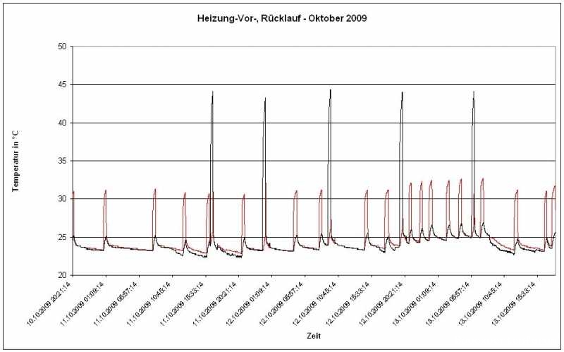

    Also ich bin mit je einem Thermoelement an den Vor- und Rücklauf des Verteilerkastens im EG gegangen.......Also prinzipiell, ist der Temperaturverlauf schon ok, bis auf diese Peaks.......
    Evtl. werde ich das gleiche auch am Verteilerkasten im DG machen.......aber trotzdem, ne wirkliche Erklärung habe ich nicht.......
    Den Handtuchheizkörper hatten wir bestimmt nicht zu jeder dieser Zeiten in Betrieb.......
    WW läuft doch nicht über den Heizungsstrang.........? Und wenn, weshalb sollten die Peaks im Rücklauf auftreten?

    Rücklauftemperatur höher als die Vorlauftemperatur ....
    Warmwasserbetrieb gibts nicht ...
    Badheizkörper angeblich ausser Betieb ...
    Im Moment staune ich noch ... ohne Idee.

    ........zweite Messung ist durch.........(rot vorlauf, Schwarz Rücklauf)
    bin ratlos, das gleiche Phänomen........:mauer

    Oben hast Du geschrieben, dass der HK hydr. eingebunden ist und der Heizstab "abschaltbar" wäre.
    War er auch definitiv abgeschaltet?
    Zuerst dachte ich, dass die hohe RL Temp. mit niedriger VL Temp. zusammenfällt, aber leider ist dem nicht so.
    Wie lang sind die Peaks? Ist es doch die WW Aufbereitung? Umschaltvorgang Ventil?
    Ich würde vorschlagen, Du schnappst Dir eine Kanne Kaffee und einen Schlafsack, und verbringst die nächsten Tage neben der Kiste. Oder Du musst mehr Messstellen einführen (Überwachung WW usw.).

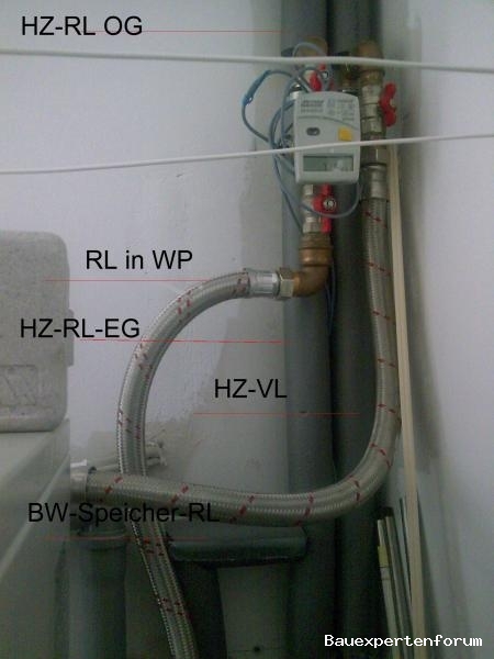

    Habe rein gar nichts geändert, bin nur mit der Vorlaufttemp. um 1 K runtergegangen.......wollte nur sicher gehen, dass meine erste Messung "sauber" war.......und offensichtlich war sie es.......Das WW über diesen Verteilerkasten ist eigentlich nicht der Fall, aber wenn ich es mir recht überlege, dann...........Alles Rücklaufleitungen münden in eine Zentralerücklaufleitung, kurz vor der WP, vielleicht drückt das Wasser aus dem WW-Rücklauf in den Heizungsrücklauf rein.........?
    klar das Wasser aus BW-Speicher-RL findet den Weg in HZ-RL-EG (wo ich am Verteilerkasten gemssen habe).......

    Hatten wir diese Installation nicht schon einmal diskutiert? Hier oder im HTD?
    Das Bild kommt mir irgendwie bekannt vor. :confused:
    Fehlt da irgendwo eine Schwerkraftbremse?

    Man klasse, hast ein Spitzengedächtnis.........wir hatten das schon mal zum Thema, falsch eingebauter WMZ, da hat sich nichts dran geändert, der zählt aber richtig, habe es im Sommer gesehen, wo die WP ausgeschaltet war....
    Da ich nicht sonderlich viel Ahnung habe, was die Installation angeht........Schwerkraftbremse?........klar, kann mir schon vorstellen wozu das Ding da ist.......naja sagt ja schon der Name.....aber wie sieht sie aus (ist das so eine Art Rückschlagklappe), muss sie rein?

    Die Aussage war ... nix Warmwasser über WP.
    Nun doch WW im selben System wie die WP ?

    So ein Ding kann in der Pumpenverschraubung sitzen, oder .....einfach mal bei Google nach Schwerkraftbremse suchen, da gibt´s Bilder in Mengen.
    Wie gesagt, ist nur eine Theorie. WW Erzeugung und dann drückt der warme Rücklauf in den Heizkreis. Jetzt bräuchte man einen Hydraulikplan. :sleeping

    Sorry, das Diagramm macht mich auch stutzig.. :confused:
    Aber wenn man nun am Wärmeerzeuger die WW Temp. mal auf ca. 60Grad einstellt, dann müsste der Peak ja dann auch fast bis an 60 Grad gehen..?
    Somit würde das die Theorie unterstüzen.

    Richtig, wobei die Temperatur dann vom Rücklauf des WW-Wärmetauschers abhängt.
