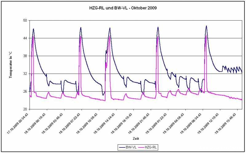

    kann nicht ausschließen, dass ich da eine Frage falsch verstanden habe. Die WP ist auch für WW zuständig, aber die Vor- und Rücklauf sind separat.....aber wenn ich mir mein eigenes Bild anschaue kann ich nicht ausschließen, dass der Rücklauf des WW in den Rücklauf der Heizung drückt.....

    Na, dann mach´ Dich mal auf die Suche nach der Schwerkraftbremse oder einem Hydraulikplan, sonst stehen wir nächsten Winter wieder vor diesem "Problem". :D

    Hydraulikplan ist definitiv nicht vorhanden........nach der Bremse muss ich suchen.......aber ist das denn ein wirkliches Problem.........mich irritieren die Peaks "nur", aber auf das System an sich hat das doch keinen Einfluss.....oder etwa doch?

    Hättest Du direkt am VL/RL der WP gemessen, dann wären die Peaks erklärbar.....aber was sollen die im/am HK-Verteiler? Und wenn die falsch in Richtung HK gehen würden, warum wird dann der VL nicht irgendwann angehoben?
    Alles irgendwie dubios.....oder ich habe im Moment einen blackout.

    Die Solltemp im WW-Speicher beträgt 50°C.......aber unabhängig davon, drückt der Rücklauf des WW-Speichers wahrschenlich in den Rücklauf der Heizung. Und die Rücklauftemp. des WW-Speichers ist halt etwas geringer (hat ja Wärme abgegeben).....
    Insofern würde ist die Theorie plausibel.........denke ich........frag mich halt nur ob das so auch Sinn der Sache sein kann..........wohl eher nicht........

    Moin, moin,
    habe Heizung RL und BW-VL gemessen und die Sachlage ist nun eindeutig. Demnach drückt sowohl der BW-Kreis in den Heizkreis, aber auch anderrum, der Heizkreis drückt in den BW-kreis...........
    Frage, ich denke, für das System sollte es "prinzipiell" nichts ausmachen, aber entspricht das ganze den a.R.d.T? Soll ich dem Heizi darauf aufmerksam machen?

    Nachdem nicht ersichtlich ist, was an Deiner Hydraulik vielleicht sonst noch falsch läuft, würde ich den Heizi mal fragen was er sich dabei gedacht hat. ;)
    Ein Hydraulikplan wäre auch hilfreich. Falls nicht vorhanden, dann etwas Zeit investieren und "malen".

    Ich tippe auf ein nicht sauber funktionierendes 3-Wege-Ventil.
