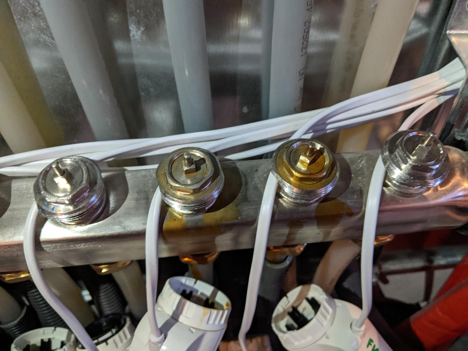

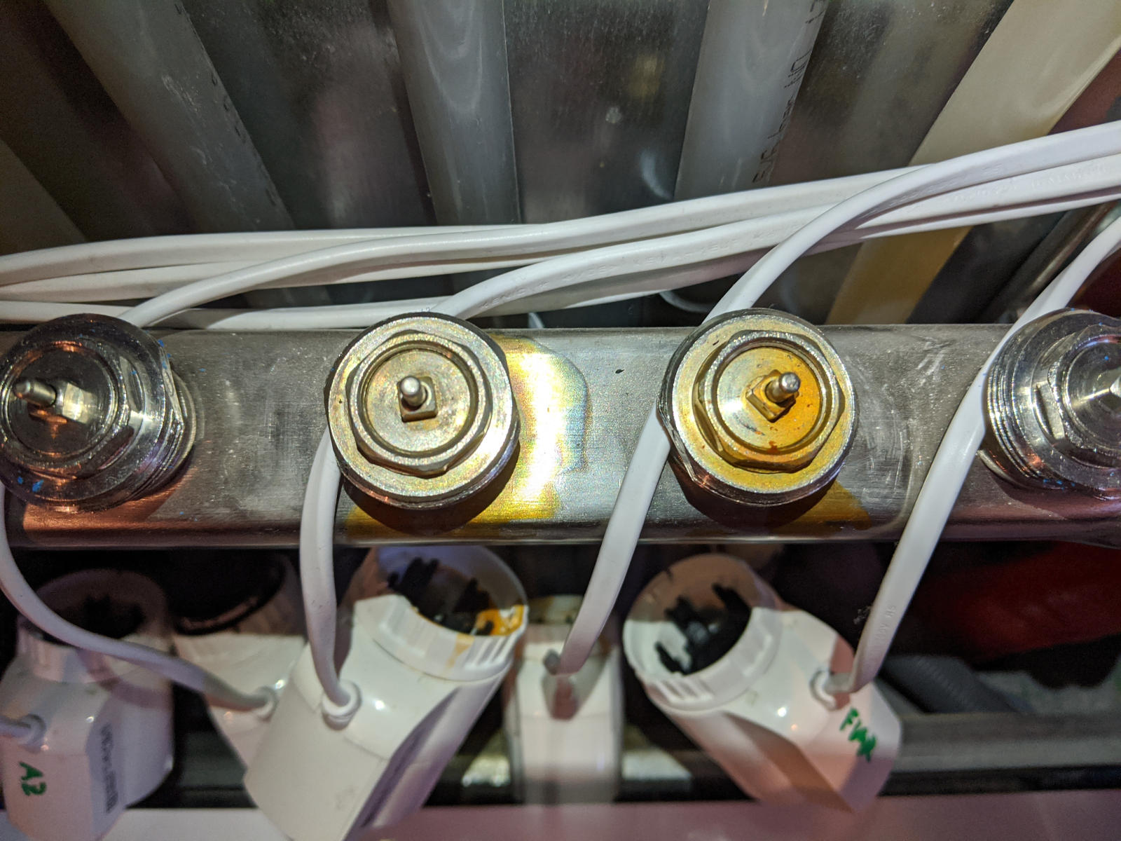

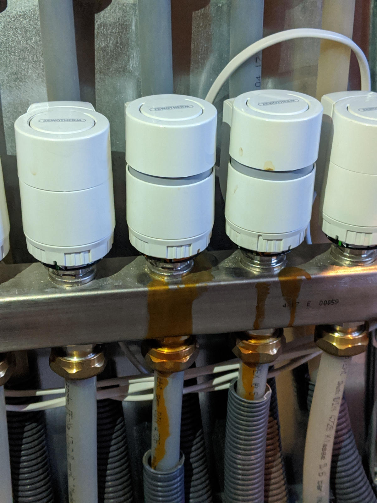

    In meinem HKV waren 2 von 7 Rücklaufventilen undicht. Fiel meinem Heizungsmann auf, der die Anlage gebaut hat, weil ich ihn geholt habe, da die Umwälzpumpe Alarm geschlagen hatte. Er hat die Ventile nachgezogen und die Anlage nachgefüllt. Erklärte, damit sei der Fall erledigt. Um das Bisschen Wasser, das in den Boden geflossen ist, muss man sich keinen Kopp machen und um die Farbe auch nicht. Machte ich auch nicht, wg. Vertrauensvorschuss.
    Wegen anstehendem thermischem Abgleich wollte ich alle Ventilantriebe schließen und abnehmen. Dabei fiel auf, dass jene, die undicht waren, nicht schlossen. Die Antriebe sind stromlos geschlossen, es lag definitiv keine Spannung an. Dennoch flossen 2 Liter/Minute.
    Habe die Antriebe abgenommen. Sie gingen dann mit der Hand zusammen zu drücken. Die Ventile sind sehen so aus:
    Da ich mittlerweile aus mehreren Gründen an der Fachkompetenz meines Heizungsmanns zweifle, frage ich mich:
    1. Alles halb so wild?
    2. Kann mal passieren? Mit dem Hammer drauf, mit dem Putzlappen drüber und gut?
    3. Waren die Reparaturmaßnahmen fachgerecht?
    4. Sollte ich mir doch 'nen Kopp machen?

    Was ist überhaupt mit deinem Heizungswasser los. Warum ist das so braun? Ist dort irgendwo ein billiger Badheizkörper im System? Die Korrosion könnte ein Grund für das Fehlverhalten der Ventile sein.

    Äääh. Keine Ahnung? Auf meine entsprechende Frage war seine Antwort "das macht nix". Ich bin nicht sicher, aber ich glaube, das war bei Übergabe und Einweisung. Hab ich ihm geglaubt, er ist schließlich der Fachmann.
    Mein ältestes Foto ist von ca. 1 Jahr nach Estrichtrocknung und da war es auch schon so (Foto vom HKV im Obergeschoss, undicht war der im EG). Alle anderen Ventile mit gefärbtem Schauglas funktionieren. Scheint auch nicht schlimmer zu werden.
