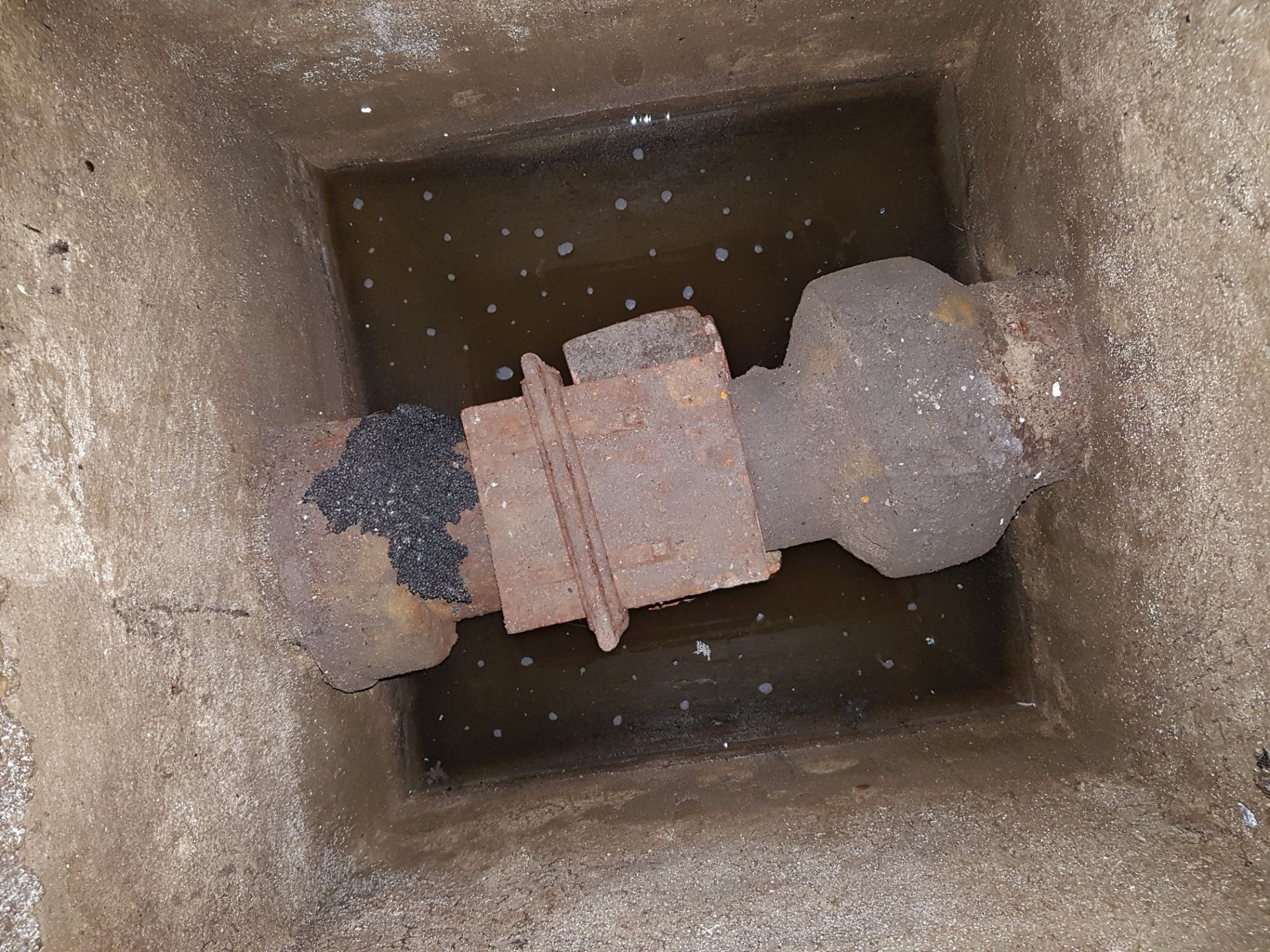

    leider habe ich in den letzten Jahren 3-4x den Keller voll gehabt und mag einfach nicht mehr
    - alles aus den Kellern raustragen
    - nasse Kartons entsorgen
    - nasse Geräte entsorgen
    Diesmal war es so heftig - das - obwohl ich die meisten Sachen auf ca. 10cm hohe Steine gestellt habe -trotzdenm nass geworden sind (das Wasser war 20-30cm hoch ) .-((
    Das Wasser drückte sich hoch im Waschkeller, die Toilette hoch, im Heizungskeller und ins Hobbyraum kam es durch den Flur rein
    Die Nacht und der Sonntag war hin und fertig sind wir immer noch nicht -nur mit den Nerven :-(
    Die Entscheidung für eine Rückschlagventil/Klappe ist gefallen
    Das Hauptabwasserrohr ist ein Steinrohr (siehe Bild)
    Dieser befindet sich im Waschkeller in einem Schacht. In diesem ist auch immer Wasser - bei Regenreichentagen wird es höher-
    Dieser hat eine Kontrollöffnung
    Wie kann man hier einen Rückschlagventil einbauen -gibt es das überhaupt für Steinrohr - habe bisher keines gefunden.
    Welche Optionen gibt es -welches ist sinnvoll und effektiv?

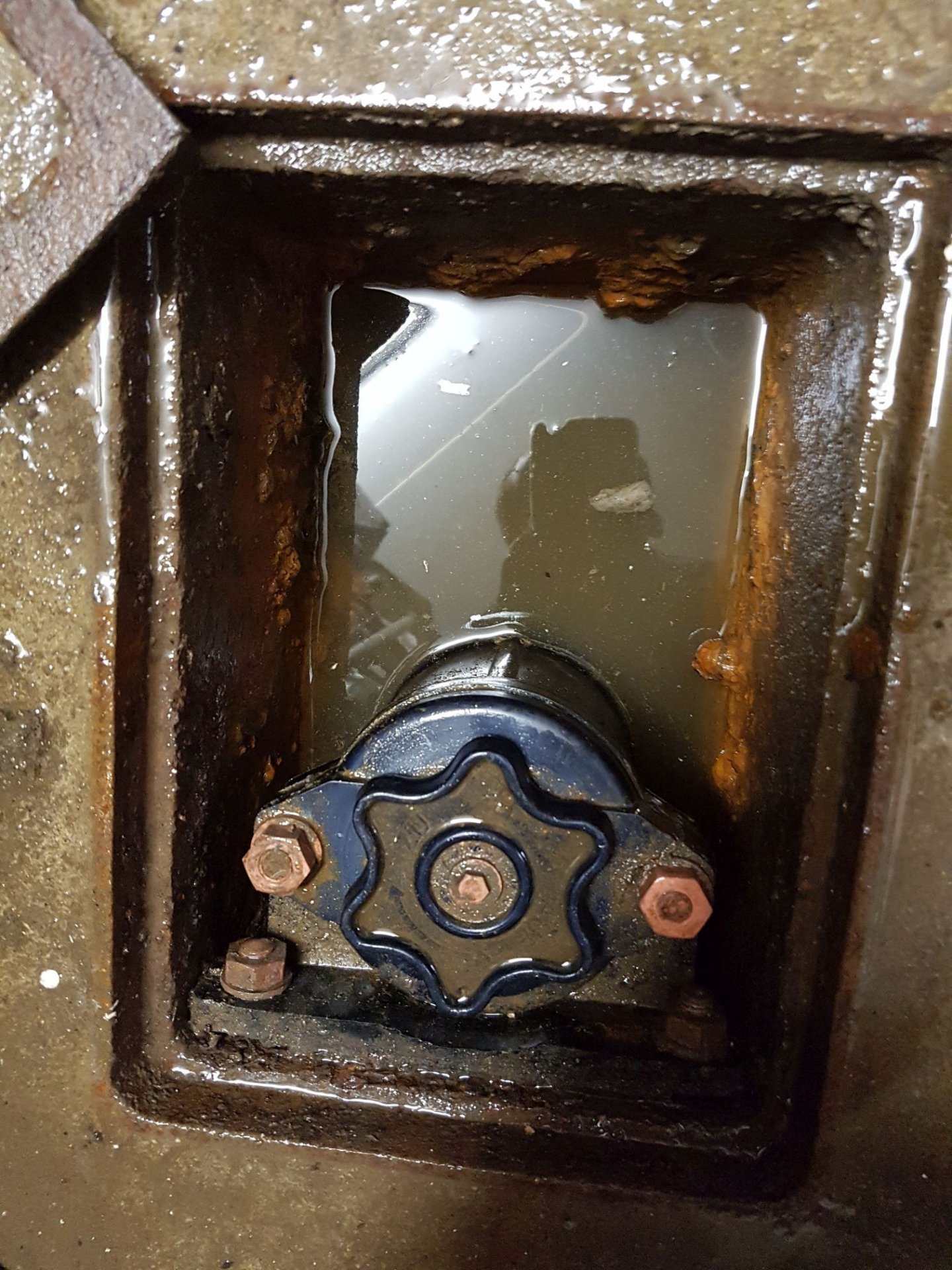

    An anderen Stellen sind kleine Abflußöffnungen wo Wasser ablaufen kann -hier drin sind Drehregler -
    je nach Stellung läuft das Wasser ab oder wird verhindert.
    Welchen Sinn macht das ? Das Wasser sollte doch immer ablaufen -

    zum Kontrollschscht, ich glaube das dieser nicht ausreichend groß ist um eine RSK einzubauen. Vielleicht würde eine manuelle reinpassen, aber diese sind nicht erlaubt wenn fäkalhaltiges Wasser durch läuft sondern nur elektrisch.
    Zum Bodenablauf, das Handrad ist dazu da um es zu zudrehen damit z.b. bei Starkregen da kein Wasser raus kommt. Ist also eine Art von Rückstauschutz
