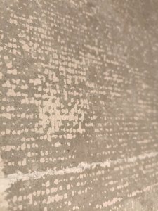

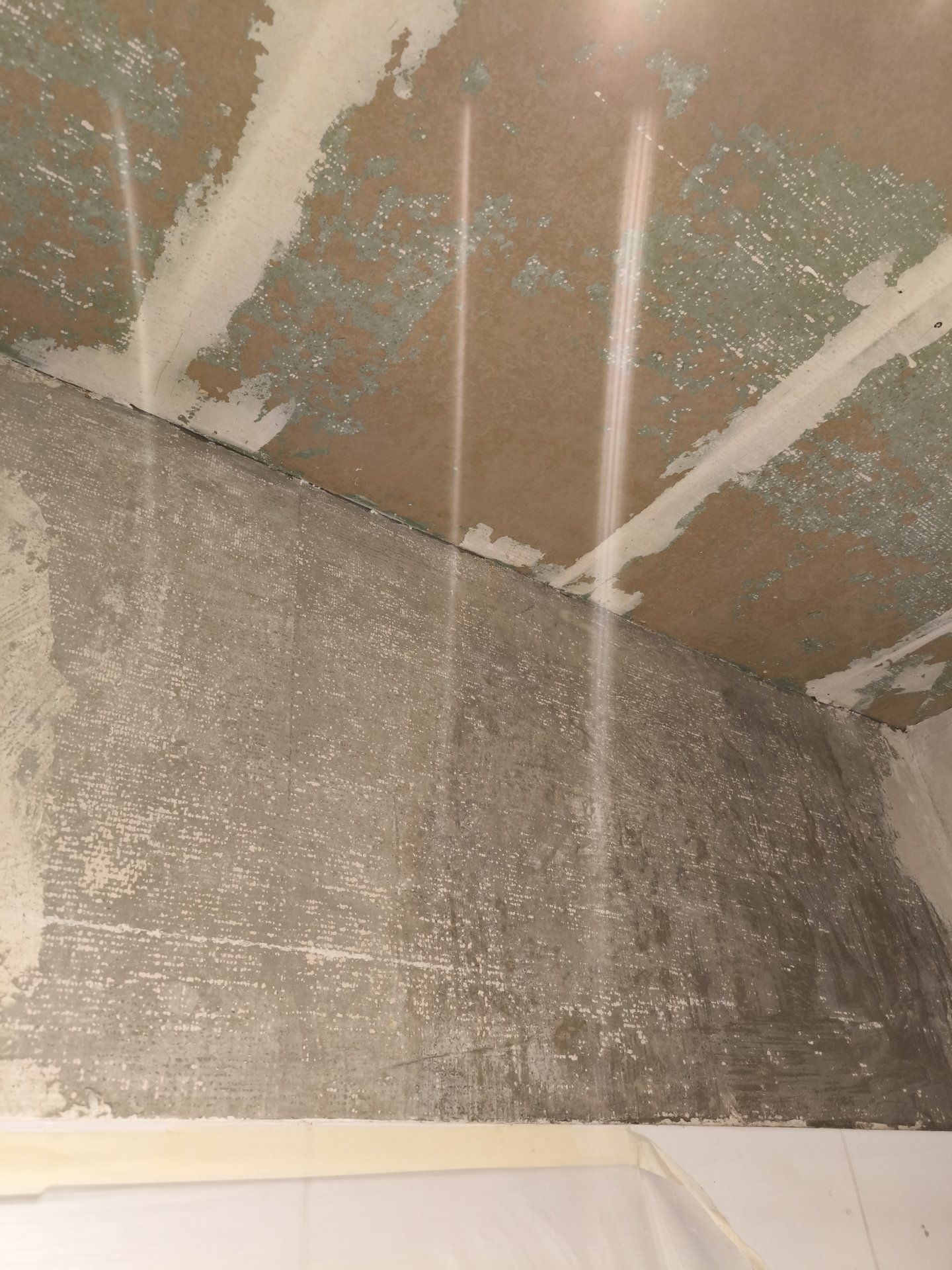

    Ich bin neu hier und bin auf der Suche nach Hilfe.
    Wir wohnen seit ein paar Monaten in einer Altbau-Wohnung in einem Mehrfamilienhaus und wollten in unser Badezimmer eigentlich nur eine Kleinigkeit renovieren (so fangen vermutlich viele Geschichten hier an). Alte Raufasertapete von Wänden und Decke entfernen, neu verputzen, streichen. Fliesen und Armaturen können bleiben. Soweit der Plan.
    Das entfernen der Tapete ging mit Wasser und Spachtel noch leicht. Aber jetzt ist an den Wänden und an der Decke so ein rosafarbener Rückstand, der sich auch nur sehr schwer entfernen lässt.
    Mein erster Verdacht war Tapetenkleister, aber selbst mit Tapeten-Aböser und Spachtel geht das nur sehr sehr schwer ab. Wir haben unterschiedliche Untergründe im Bad. An den Wänden teilweise verputzter Gipskarton, teilweise verputzte Wand. An der Decke Gipskarton. Siehe auch Bilder anbei.
    Hat jemand hier eine Idee was das für ein Rückstand sein kann und 1. ob ich das vor dem verputzen wirklich entfernen muss und 2. wenn ja, wie?

    Schleif doch einmal mit einer Schleifgitaffe und 40er Schleifpapier drüber. Alles was dann noch ünrigbleibt entweder mit Tiefengrund (wenn saugend/sandende) oder Haft/Quarzgrund (wenn glatt/nicht saugend) streichen. Dann je nach Unebenheit erst z.B. Rostband Pro, dann spachteln, oder direkt spachteln mit Rostband Flächenspachtel (Schichtdicke 0-5mm).

    Du hast von den GK Platten die obere Kartonschicht (grün) mit abgezogen, jetzt mit Knauf Multifisch vollflächig spachteln, dann schleifen und grundieren

    Hi Alex88,
    Danke, ja das ist beim Ablösen der Tapete von der Decke passiert. Werde ich noch machen, aber erstmal geht's noch darum was ich an den Wänden und teilweise noch der Decke machen kann/soll/muss.
    Der Vorschlag von ProfiPusch ist eine Idee. Ich habe Mal von Hand etwas geschliffen. Da hat sich noch viel getan, aber mit Giraffe ja nochmal was anderes.
