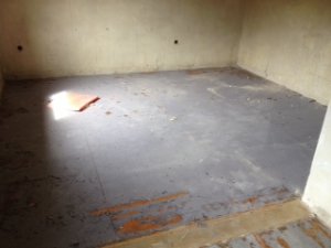

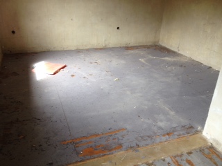

    habe gestern einen Linoleum oder Stragula Boden entfernt. Auf den Holzdielen ist nun ein blau/ grauer filzartiger Rückstand zurückgeblieben.
    Was könnte das sein und wie lässt sich dies am besten entfernen??
    P.S. Die Dielen sollen nicht aufgearbeitet werden - es kommt ein neuer Bodenbelag drauf. Aufgrund von unterschiedlichen Höhen habe ich mich entschieden den bisherigen Belag zu entfernen und dann auszugleichen.

    Das nennt sich Filzpappe, wurde als ausgleich auf Dielen geklebt, und ja es geht sehr beschwerlich ab. Am einfachsten ist es eine 19 mm Spannplatte vollflächig aufzuschrauben. Oder falls die Raumhöhe fehlt, mühsam mit der Spachtel abschaben und dann schleifen.
