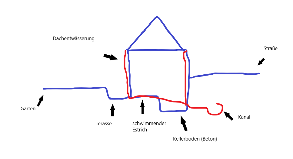

    Liebes Forum,
    ich hoffe sehr, dass ich hier Hilfe für ein Thema finde, dass uns seit über einem Jahr schier verzweifeln lässt.
    Kurz zusammengefasst: wir haben ein ca. 30 Jahre altes Haus gekauft, das in einen Hang gebaut ist. Die Straße mit der Kanalisation verläuft oberhalb des Grundstücks, das Haus ist direkt an den Bürgersteig gebaut. Wir hatten im letzten Jahr zwei Starkregenereignisse, bei denen der Kanal "dicht" gemacht hat und das Wasser von unserem Grundstück nicht mehr ablaufen konnte. Herausgekommen ist es auf der Souterrain-Terrasse, dort liegt ein Abfluss, der Regenwasser vom Dach durch das Haus in die Kanalisation führt. An sich wäre das vielleicht nicht so schlimm, das saubere Wasser läuft ja nach ein paar Minuten wieder ab- allerdings wurde das Wasser in den schwimmenden Estrich unterhalb des Hauses gedrückt und wir mussten (jetzt schon zweimal) eine langwierige Trocknung vornehmen.
    Nun fragen wir uns, welche Lösung möglich wäre, um (möglichst kostengünstig) und nur bei Starkregenereignissen das auf der Dachfläche anfallende Wasser in den Garten abzuleiten. Mir schwebt - sehr laienhaft - folgende Lösung vor: eine Klappe, die in das vom Dach kommende Regenfallrohr eingebaut wird und sich nur dann Richtung Garten öffnet (und den Durchfluss nach unten stoppt), wenn sich das Wasser im Rohrsystem unten staut. Dazu müsste meiner Vorstellung nach z.B. über einen Schwimmer oder ähnliches angezeigt werden, dass der Wasserstand zu hoch ist das müsste automatisch die Klappe auslösen, die das Wasser in den Garten ableitet und verhindert, dass weiteres Wasser in das Rohrsystem im Haus läuft.
    Gibt es so etwas? Wer könnte uns da helfen? Und an welches Gewerk müssten wir uns da wenden, um fachgerechte Hilfe zu bekommen?

  4. #4 KatjaHaus, 26.08.2021
    KatjaHaus
    KatjaHaus
    26.08.2021
    Liebe Petra345,
    danke für deine Antwort - vielleicht sollte ich nochmal nachfragen, bzw. präzisieren: Leider können wir die rückwärtige Dachfläche nicht direkt an den Kanal anschließen, da das Haus in Reihe gebaut ist und weder rechts und links vom Haus noch davor Grundstücksflächen zur Verfügung stehen, über die man etwas ableiten könnte. Baute man eine Pumpe ein, wäre somit auch die Frage, wohin die Pumpe das Wasser pumpen sollte. Erschwerend kommt hinzu, dass beim letzten Starkregen ca. 10 000 Liter Wasser auf der Terrasse standen - hier ist es wohl eher schwierig, eine geeignete Pumpe zu finden. Ich versuche später nochmal, eine Skizze hochzuladen, um das verständlicher zu machen...
    Danke! KatjaHaus

  7. #7 petra345, 27.08.2021
    5.251
    1.028
    Wenn das Dachwasser nicht auf die Terasse kann, muß man keine 10 m³ abpumpen.
    Wenn es auf der "falschen Seite" des Hauses anfällt und keine Möglichkeit besteht es außen am Haus entlangzuführen, muß es notfalls mit einer Rohrleitung unter der Decke durch das Wohnzimmer geführt werden. Dazu gibt es geeignete Stahlrohre von ACO und anderen Herstellern mit Gummidichtungen.
    Unter bestimmten hydraulischen Bedingungen kann man mit einem kleinen Rohrquerschnitt ("volles Rohr") sehr viel Wasser ableiten. Diese Bedingungen scheinen mir hier aber nicht vorzuliegen. Nachfragen kann man trotzdem.
    Das Rohr muß gegen Tauwasser und gegen Geräusche gedämmt werden bevor es hinter einem verputzten Kasten verschwinden darf.
    Mehrere IBC-Container, ausreichend hoch aufgestellt, können einen Teil des Regenwassers aufnehmen und für die Gartenbewässerung speichern.

  10. #10 seaway, 27.08.2021
    seaway
    seaway
    09.05.2019
    487
    438
    Ich würde zuerst prüfen ob eine Versickerung(sanlage) für die rückwärtige Dachfläche im Garten umsetzbar ist.
    Dann die Terasse überdachen.
    Dann den Ablauf endgültig verschließen damit sich da nix mehr hochdrücken kann. Den Ablauf ggf. als Pumpensumpf ausbilden damit ich ne Baumarktpumpe reinstellen kann wenn ich die Terasse mit nem Gartenschlauch reinige.
    Wenn da 10 m³ standen war es definitiv der Kanalrückstau. Das bissel Dach schafft das nicht an Menge.
    Du schreibst von "sauberes Wasser". Habt ihr Trenn- oder Mischsystem?
    Was lief bei den Nachbarn? Bei Reihenhäusern "gleich" gebaut hätten die das Problem auch gehabt??
    Eine "automatische" Fallrohr Notentwässerung gibt es meines Wissens nicht!
