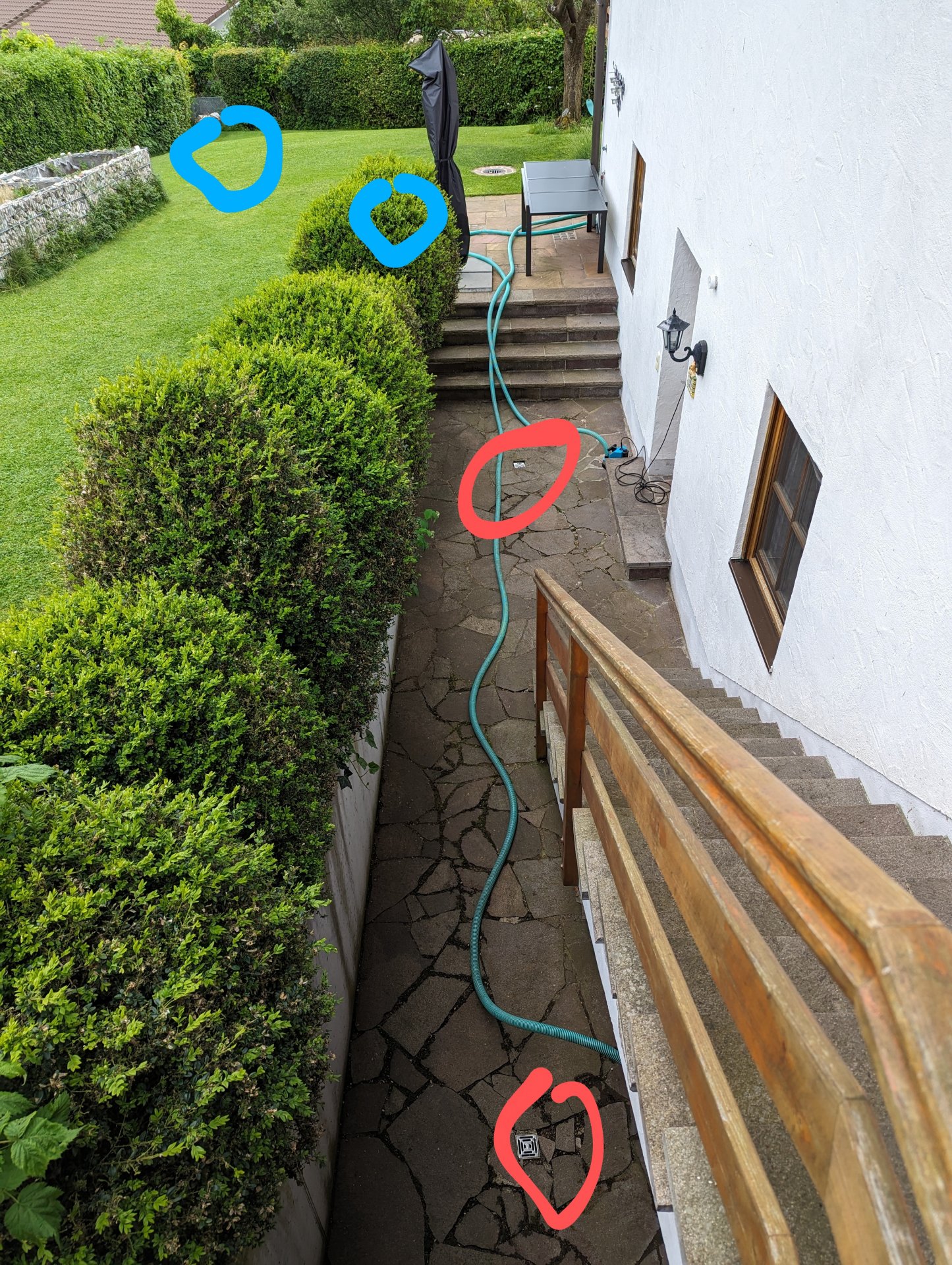

    in den letzten Jahren haben wir bei Starkregen immer wieder mit Problemen zu kämpfen.
    Das Wasser sprudelt bei extremen Regenfällen aus den beiden Abläufen im Kellervorbereich. (Rote Kreise) Nach circa 2m³ läuft es dann in den Keller. Und das geht in letzter Zeit schneller als gedacht. Aus der Not heraus haben wir 2 Pumpen aufgestellt. Aber das kann keine Dauerlösung sein, auch weil alles klam und unterspült ist. In den Urlaub traut man sich auch nicht mehr. Und bei Stromausfall ist dann wortwörtlich schicht im Schacht.
    Zur Ausgangssituation:
    - 300m² Dachfläche (im Moment nur 100, 200 haben wie temporär als Auslauf der Dachrinnen)
    - 100m² Entwässerung der Einfahrt
    - Revisionsschacht (ohne Entlüftung)
    - Sickerschacht ohne Notüberlauf (ohne Entlüftung)
    - Blaue Kreise (Revisionsschacht und Sickerschacht)
    Meine erste Idee war, dass der Sickerschacht einfach voll ist. Das Wasser daher zurück staut bzw. direkt aus den Dachflächen in den Kellervorbereich fließt. Der Wasserstand geht bei Ausbleiben von Regen aber zumeist von selbst wieder relativ schnell zurück. Schneller als es aus meiner Sicht je versickern könnte bei unserem Lehmboden.
    Könnte es also sein, dass das Wasser bei Starkregen einfach nicht schnell genug in den Sickerschacht fließen kann und sich das Niveau daher im Kontrollschacht erhöht und es dadurch zurück staut? Könnte eine Entlüftung bzw Deckel mit Löchern die Fließgeschwindigkeit erhöhen?
    Mich würde eure Meinung interessieren.
    Dankeschön

    Könnte es evtl auch sein, daß der Sickerschacht ganz einfach zu klein ist für die Flächen? btw. das mit den 200 qm hab ich nicht recht begriffen...

    Eine Versickerungsanlage braucht zwingend eine geordnete Ableitung bei Vollfüllung bzw. Überstau.
    Die Versickerungsanlage wird doch hoffentlich bemessen sein. In reinem Lehmboden versickert herzlich wenig, deshalb vermute ich eine eine durchlässige Schicht unter dem Lehm.
    Ob die Leitung zum Sickerschacht zugesetzt ist, lässt sich doch einfach überprüfen. Lass eine Kamerabefahrung machen, dann weißt du es.

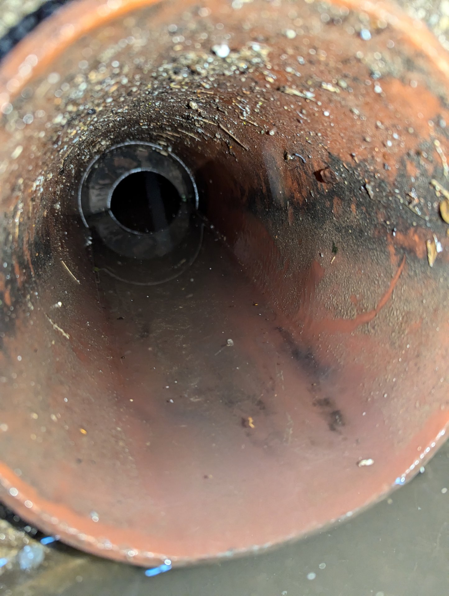

    Bei der erneuten Inspizierung meines Revisionsschacht ist mir außerdem aufgefallen, dass das Verbindungsrohr zum Sickerschacht sich nach circa 1-2 Metern wirklich extrem verengt. Aus dem 20cm Rohr wird dann vermutlich ein 12-14cm Rohr. Das könnte auch erklären, wieso es bei Starkregen bereits so schnell zu einem Rückstau kommt.
    Gibt es aus eurer Sicht einen logischen Grund wieso der Zulauf vom Sickerschacht auf diese Weise reduziert wird?

    Zum Zeitpunkt der Aufnahme ist offensichtlich kein Wasser geflossen, die Einengung hat also in dem Moment auch nicht als Drossel gewirkt. Trotzdem ist das Rohr fast zur Hälfte eingestaut. Selbst wenn der maximale Durchfluss durch dieses Rohr begrenzt ist, ist das nicht das Hauptproblem. Die Versickerungsleistung im Schacht reicht nicht aus, der steht bis "Oberkante Unterlippe" voll.
    Nicht wirklich. Vielleicht wurde bei der Auswahl von Sickerschacht und Revisionsschacht einfach nicht darauf geachtet, dass die jeweiligen Anschlüsse unterschiedliche Durchmesser haben.

    Das dachte ich zunächst auch. Dann habe ich den Revisionsschacht mit Wasser voll laufen lassen. Das Wasser floss stetig ab. Am Ende sah es dann immer so aus wie auf dem screen. Vielleicht stimmt auch das Gefälle gar nicht mehr so ganz...?
    Also der Sickerschacht gehört in jedem Fall geprüft und zugänglich gemacht.
    Um mich auf den Schacht meines Nachbarn schließen zu dürfen benötige ich wohl noch einen zweiten Sickerschacht, damit er der Dienstbarkeit zustimmt.
    Ich überlege diesen zweiten Sickerschacht samt Notüberlauf zum Nachbarn direkt an den Revisionsschacht anzubinden. Auf dem selben Niveau wie den bereits bestehenden. In meinem Kopf ist das einer Reihenschaltung von Sickerschacht 1 zu Sickerschacht 2 vorzuziehen.
    Was meinst du?

    Eine mögliche Erklärung wäre, dass auf dem weiteren Weg zum Sickerschacht ein wie auch immer geartetes Hindernis das Wasser aufstaut. Das hätte aber bei der Kamerabefahrung erkennbar sein sollen.
    Zumindest das auf dem Bild sichtbare Stück der Leitung hat ausreichend Gefälle.
