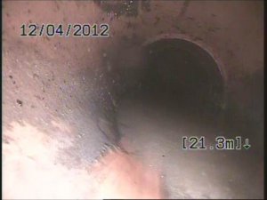

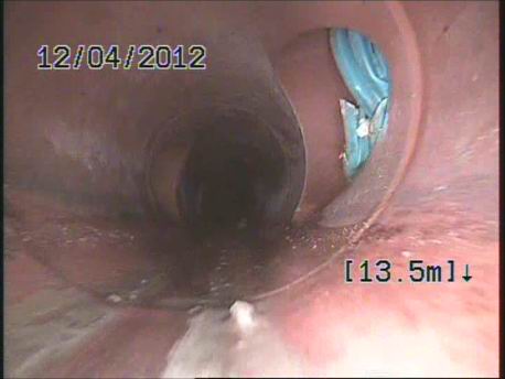

    Ich habe Mitte 2011 ein Haus gekauft (Bj 98).
    Ich habe von Anfang an das Problem, daß es mir in den Keller alle paar Monate das Abwasser zurückstaut.
    Vor ziemlich genau einem Jahr war ein Rohrreiniger bei mir, der die Rohre mit ner Kamera durchfahren hat
    und anschließend vom Revisionsschacht aus gespült hat (mit ner Wasserfräse oder wie man das Ding nennt).
    Jetzt war 1 Jahr Ruhe und nun ist das Problem wieder aufgetreten.
    Der Fehler ist dann weg, wenn ich z.B. zusätzlich ein anderes Klo spüle, das nen anderen Abwasserweg hat.
    Mit der Kamera hat man 2 Dinge gesehen:
    1. Ein Drainagerohr ist etwas zerfleddert. Es sieht so aus als könnte es minimalst ins Rohr stehen.
    Da bin ich mir aber nicht so ganz sicher, so genau sieht man das im Video nicht.
    2. die 2m vor dem Revisionsschacht haben eine leichte Senke. Da steht also immer Wasser drin.
    Nun meine Frage: Könnte eines dieser beiden Dinge die Ursache sein? Wenn ja, was könnte es sein?
    Wie tief kann so eine Senke sein, ohne daß es was ausmacht? Oder ist sowas generell ein Problem?

    • Anbei noch 2 Fotos vom "Unterbogen" - nennt man das so als Fachbegriff? - und vom Drainagerohr.
      Ich habe nochmal das Video angesehen. Die Kamera ist ca. 1,5m Rohrlänge unter Wasser und taucht genau am Anfang Revisionsschacht wieder auf.
      Momentaufnahme 2 (15.04.2013 23-14).jpg Momentaufnahme 1 (15.04.2013 23-11).jpg
