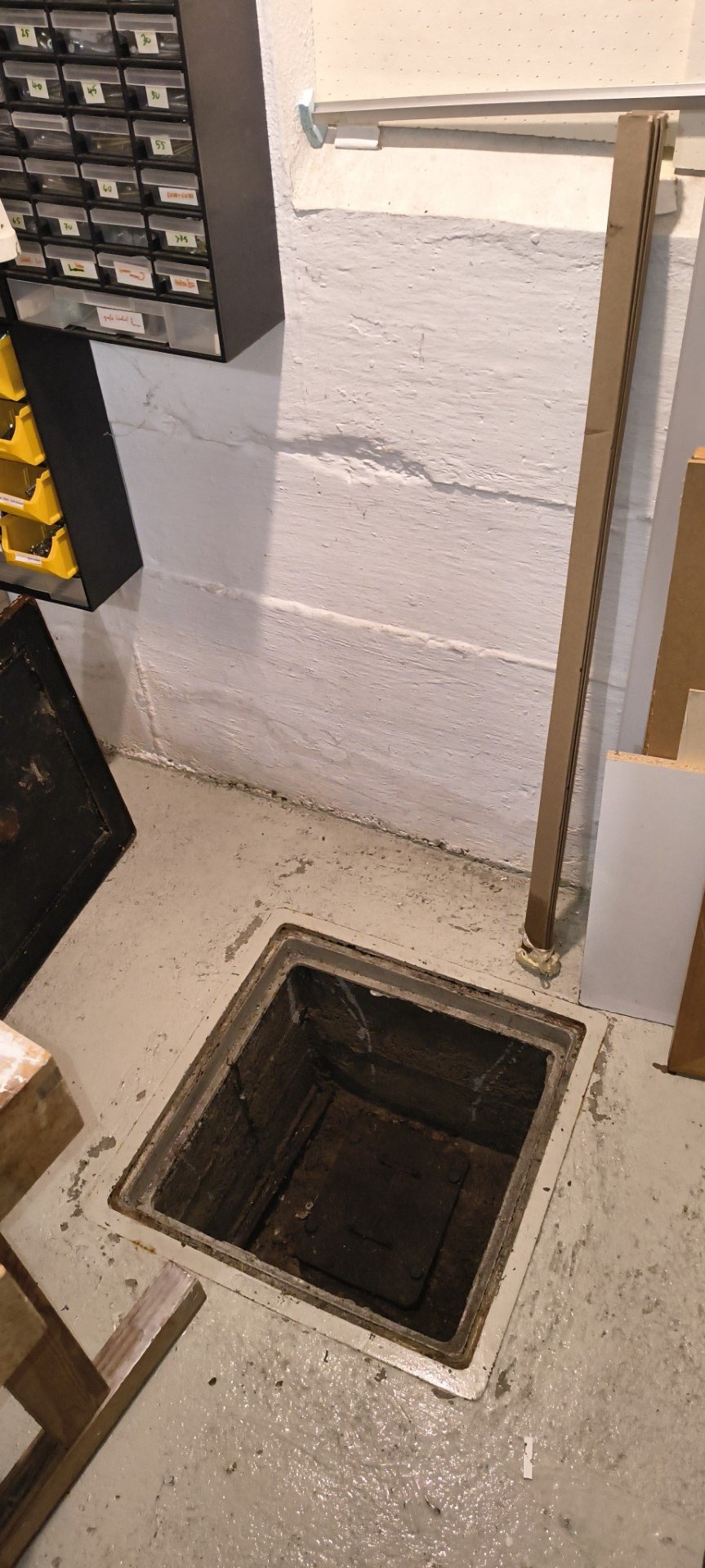

    ich stehe vor einer komplexen Rückstau-Problematik in meinem Einfamilienhaus (Baujahr ca 1960) und suche einen fachlichen Rat zur optimalen Sanierungsstrategie.
    Ausgangslage:
    • System: Es handelt sich um ein klassisches Mischsystem. Alle Abwässer (WC, Dusche, Waschküche, sowie Regenwasser von der Treppe und Nordseite) laufen laut beigefügtem Entwässerungsplan unter der Bodenplatte in einem zentralen Revisionsschacht im Werkzeugkeller zusammen.

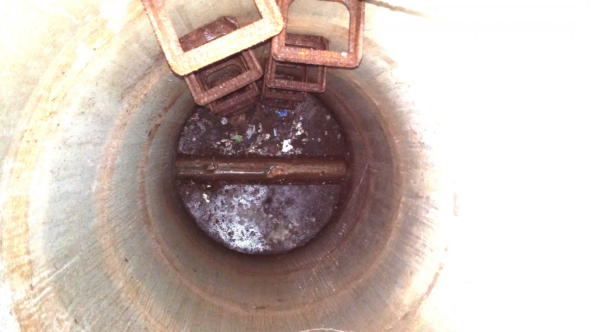

    • Gartenschacht: Von dort führt eine Leitung in einen großen, 3 Meter tiefen Revisionsschacht im Garten (Durchmesser 78 cm, mit eisernen Steigeisen ausgestattet). Dieser Schacht weist ein offenes Gerinne auf, durch das das Abwasser in den öffentlichen Kanal fließt.
    • Problem: Bei Starkregenereignissen kam es zum Rückstau. Das Wasser wurde aus dem Kanal bis in den inneren Revisionsschacht im Werkzeugkeller gedrückt und trat dort aus.
    • Bisherige Maßnahmen: Ich habe bereits Rückstauverschlüsse in den Abflüssen der Waschküche und des Heizungskellers nachgerüstet. Diese konnten das Problem am zentralen Knotenpunkt im Werkzeugkeller jedoch nicht lösen, da der Druck direkt über die Hauptleitung kommt.
    Meine Überlegungen zur Sanierung:
    1. Gartenschacht: Wäre es sinnvoll, eine Fäkalienhebeanlage direkt in den Gartenschacht zu setzen? Hier stellt sich die technische Frage, wie man das offene Gerinne bei 78 cm Durchmesser und vorhandenen Steigeisen sinnvoll in ein geschlossenes System (Pumpensumpf) umbaut, ohne den Schacht komplett zu zerstören.
    2. Keller-Lösung: Alternativ überlege ich den Einbau einer Unterflur-Hebeanlage direkt im Werkzeugkeller, um das gesamte Abwasser (Mischwasser) vor dem Verlassen des Hauses abzufangen und sicher über die Rückstauebene zu fördern.

    • Fotos: Offenes Gerinne im Gartenschacht
    • Fotos: Revisionsschacht im Werkzeugkeller

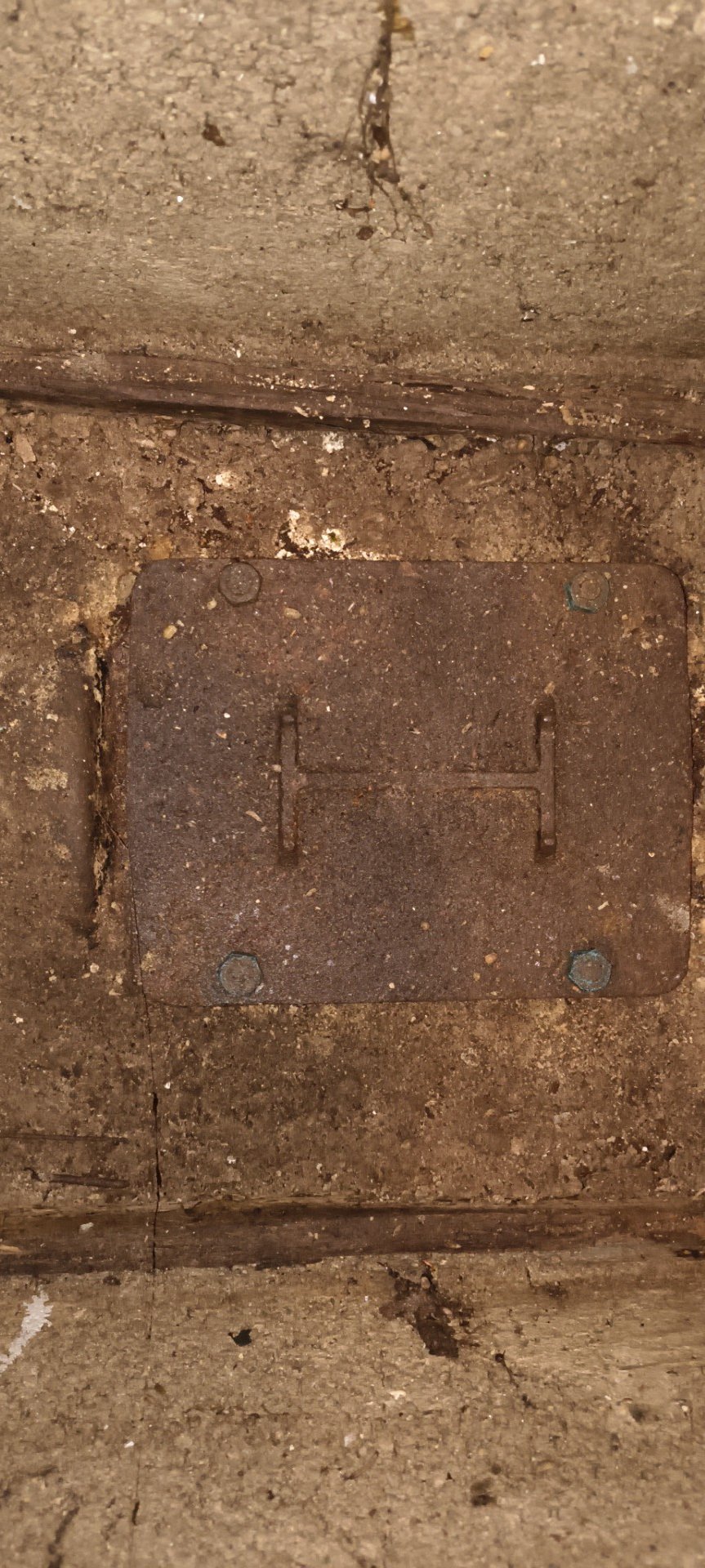

    • Fotos: Einbausituation des Kunststoff-Schachtdeckels im Gartenhaus

    Dann solltest du da ansetzen und das Revisionsstück sowie erforderlichenfalls die defekte Leitung erneuern lassen. Einen Reparaturversuch halte ich angesichts des fortgeschrittenen Alters und schlechten Erhaltungszustands für nicht zielführend.
    Nein. Die Abwässer von oberhalb der Rückstauebene sollen auch im Rückstaufall im freien Gefälle abgeführt werden. Falls im Keller zwingend benötigte Entwässerungsgegenstände vorhanden sind, sollten deren (fäkalienfreie!) Abwässer mit einer Hebeanlage über die Rückstauebene geführt werden und alle anderen Abflüsse im Keller stillgelegt und dauerhaft verschlossen werden.
    Kam der Rückstau denn aus dem öffentlichen Kanal? Wurde deine Anschlussleitung inspiziert? Nicht dass du dir deinen ganz eigenen privaten Rückstau machst ...

    Prinzipiell musst Du ALLES was unter der Straßenebene liegt, dichtmachen. Wenns aus dem Revischacht drückt, ist der undicht, muss also repariert werden. Ansonsten Einzelklappen für unverzichtbare Abflüsse. Diese sind im Normalfall manuell geschlossen zu halten, denn die automatischen Verschlüsse sind durch die Bank unzuverlässig.
    Ganz auf Nummer sicher gehst Du, wenn diese über eine Hebeanlage entwässert werden. Bei der Waschmaschine reicht es oft, die auf einen Sockel zu stellen. Den Rest bis über die Rückstauebene schafft die dann alleine.

    Wenns ne Außenkellertreppe ist -> Dach drüber, Abfluss verschließen, sonstige Zuflüsse unterbinden.

    Lässt sich lösen, indem verhindert wird, dass Niederschlagswasser von Wegen dort runter läuft (Schwelle).
    Dann bleibt nur die Treppe selbst. Dort dann je nach Bodenverhältnissen Sickerschacht oder, wenn das nicht geht, ein Vordach über die Treppe.
    Bevor wieder ein "aber" kommt: Natürlich den Anschluss zur Grundleitung dichtmachen.
    Meine Fresse, wie merkbefreit.
    Du darfst natürlich nicht nur die Waschmaschine hochstellen sondern musst auch den Siphon über die Rückstauebene legen.
