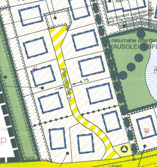

    Markus, 35, möchte ein EFH ohne Keller in Schleswig-Holstein bauen. Das EFH liegt an einer Stichstraße (Privatstraße) mit leichtem Gefälle, ca. 100m von der öffentlichen Straße entfernt.
    Der B-Plan sieht so aus:
    Wir sind am Ende dieser Straße auf der rechten Seite.

    Mich würde einmal diese „Privatstraße“ interessieren. Ist die wirklich in privatem Eigentum?
    Wie auch immer, ich bin da eigentlich nicht ganz so streng, man macht mit der Rückstauebene nämlich mittlerweile oft viel unnötigen Quatsch, aber in dem Fall ists doch nicht ganz ohne. Du bist am tiefsten Punkt im Gelände und da endet auch noch diese Stichleitung der Kanalsation und das ist in Verbindung mit der Rückstauebene der öff. Straße eine echt blöde Situation.
    Wasser läuft regelmäßig berab und das bedeutet dann, es kann bei Rüchstau auch mal seine Fließrichtung umkehren, je nach dem wo dann halt gerade hydrostatisch gesehen „bergab“ ist. Ein Rückstau weiter unten (öff. Steaße) kann also dazu führen, dass alles was von weiter oben (auch das von der öffentlichen Straße) kommt, den Weg durch euren Privatkanal nimmt und dann am Ende bei dir im EG landet. Je nach dem was da an Kubikmetern/Sekunde (für den Regenwasserkanal könnte das die Größenordnung schon fast erreichen) so heranrauscht, darfst dich da nicht unbedingt auf die Höhe des Schachtdeckels verlassen, nicht bei 30cm Höhendifferenz...
    Wobei wir bei der nächsten Frage wären. Wenn man für die gesamte Privatstraße die Rückstauebene von +2,40 vorgibt, dann müsste das irgendwie auch für die Schächte gelten, weil das sonst irgendwie sinnlos ist. Zumindest beim Schmutzwasser darf da mE. überhaupt nix über die Schachtdeckel austreten so lange die 2,40-Marke nicht erreicht ist. Oder wie stellt man sich das da so vor?

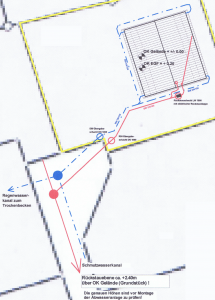

    Ich habe hier mal für euch den Plan, welcher im Entwässerungsantrag steht:
    Man sieht hier, dass das Regenwasser nicht durch den Kanal in der Straße geleitet wird, sondern über das Nachbargrundstück weggeleitet wird. Das Schmutzwasser geht die Straße runter bis zur öffentlichen Kanalisation.
    Ohne wirklich Ahnung davon zu haben, schätze ich, sinnvoll wäre eine für die gesamte Straße gemeinsame und entsprechend dimensionierte Hebeanlage zu errichten und zu betreiben. Ist aber nicht passiert, so dass nun jeder Eigentümer selbst gucken muss, was er macht.

    Genau das ist das leidige Thema. Das Zeug muss ja nicht nur eingebaut, sondern auch noch gewartet werden.
    So wie das da eingezeichnet ist (incl. Klappe die nur das EG absichert), würde im Falle eines Rüchstaus einfach nur das Wasser im EG nicht ablaufen, sonst passiert da wohl erstmal nix. Einen echten „Rückschlag“ von der Straße gibt es da aber bei FUNKTIONIERENDER Klappe nicht. Aber auch das könnte schon ein paar unschöne Effekte bewirken. Nur mal als Beispiel, man badet und zieht irgendann den Stöpsel, bei Rückstau fliesst dann das Wasser aus der Badewanne so lange zB. zum WC oben heraus bis da das Niveau von OK WC-Rand erreicht wird. Oder anders herum, vom WC erstmal unten in die (leere) Badewanne hinein. Wenn Du es schaffst deinen Damen diese Problematik zu vermitteln könnte es aber nach ein paar ekligen Vorkomnissen (die glauben es ja oft erst wenns wirklich stinkt und eklig aussieht) evtl. funktionieren. Du musst es ihnen dann halt immer sagen wenn gerade Rückstau herrscht, was ja in der Regel nicht oft vorkommen dürfte...
    In der Praxis hat man oft noch ein gewisses „Puffervolumen“ im erstmal leeren Rohr bis zur Rückstauklappe, etc.
    Ob man deshalb eine Hebeanlage einbauen und auf Dauer warten mag muss man selbst wissen. Vielleicht wäre es aber doch ratsam die Rohre so zu legen, dass da der Einbau einer Hebeanlage auch noch nachträglich ohne größere Abbrucharbeiten, etc. möglich wäre. Auch das muss man selbst wissen.
    Eine Versicherung könnte da jedenfalls auf die Idee kommen die Schadensregulierung erstmal abzulehnen wenn die Hebeanlage „fehlt“ und badende Damen das EG überfluten.
    Beim Regenwasser weiß ich jetzt auch nicht viel mehr als vorher. Je nach dem wie das da genau ist, also was das mit dem Kanal zum Trockenbecken so auf sich hat (hängt da nur die Privatstraße dran, oder von oben her zusätzlich noch das halbe Viertel? wie geht es nach unten hin weiter?) sind wir evtl. nicht viel weiter...
    Ich steig auch bei der Rückstauebene des Regenwassers nicht 100% durch, die +2,40 gelten wohl nur fürs Schmutzwasser. Es wäre sonst auch so, dass sich der Eigentümer der Privatstraße mal fragen lassen müsste wie er dazu kommt Wasser, weit unter der offiziellen Rückstauebene, von seinem Grundstück direkt auf deines umzuleiten.

    Wenn ich in der neusten Darstellung richtig interpretiere kommt das Regenwasser regulär die Straße runter. Und würd dann unter dem Gebäude des Nachbarn hindurch in ein Regenrückhaltebecken (RRB) geleitet. Somit gibt es eigentlich zwei RSE.
    Die fürs SW mit +2,4 und die fürs RW beim Kanaldeckel des RW Schachtes vor deinem Haus. Hier macht der Kanal fast einen 90 Grad Richtungswechsel, was hydraulisch nicht so ganz optimal ist. Hier würde ich mir Gedanken drüber machen was passiert wenn aus dem Deckel vor meinem Haus RW kommt. Wohin fließt es?
    Für das SW würde ich wohl auch auf die Lösung des Bauamtes also eine Hebeanlage gehen. Wobei ich eine 2,5 m hohe Rückstauschleife auch noch nie hatte.

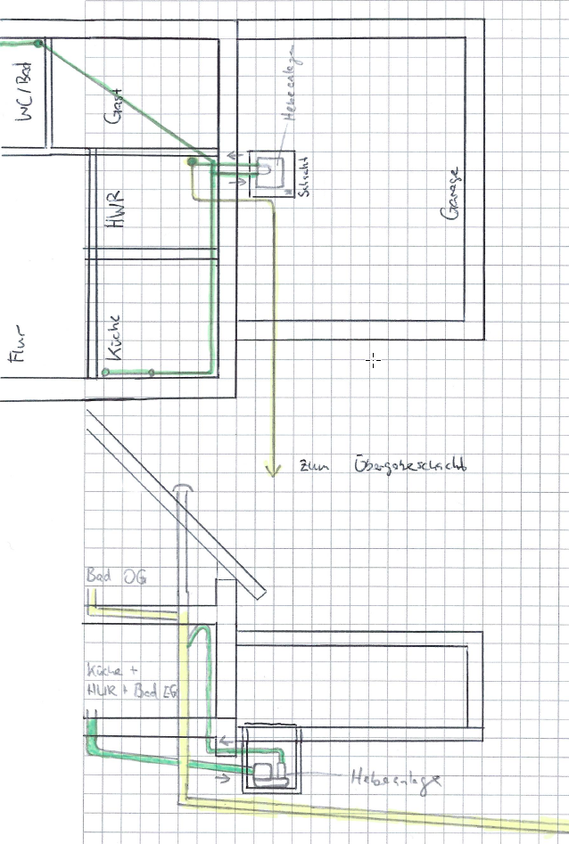

    Das Gelände ist minimal abschüssig Richtung Trockenbecken. Ich denke es fließt dorthin.

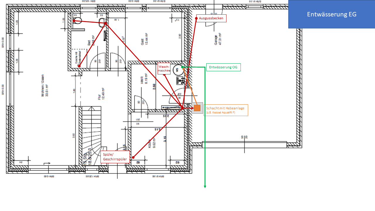

    Ich hab das mal versucht aufzumalen. Würde so funktionieren oder? Also das die Hebeanlage in der Garage steht und das SW in das Abwasserrohr vom OG leitet, welches innen durch die Bodenplatte nach draußen geht.
    Zwar Offtopic, aber da sind wir uns im Baugebiet alle einig: Die Stadt wird nicht kommen, es ist die Pflicht des Grundstücksbesitzers (der Verkäufer der Grundstücke), der wird es nicht wollen und wird versuchen uns die Straße anteilig zu übertragen. Ist aber bisher versäumt worden und wenn auch nur einer der Nachbarn das ganze Ablehnt, funktioniert es nicht. Lassen wir uns überraschen. Wir könnten dann gemeinsam (11 Parteien) einen privaten Winterdienst beauftragen.

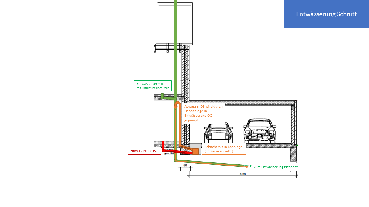

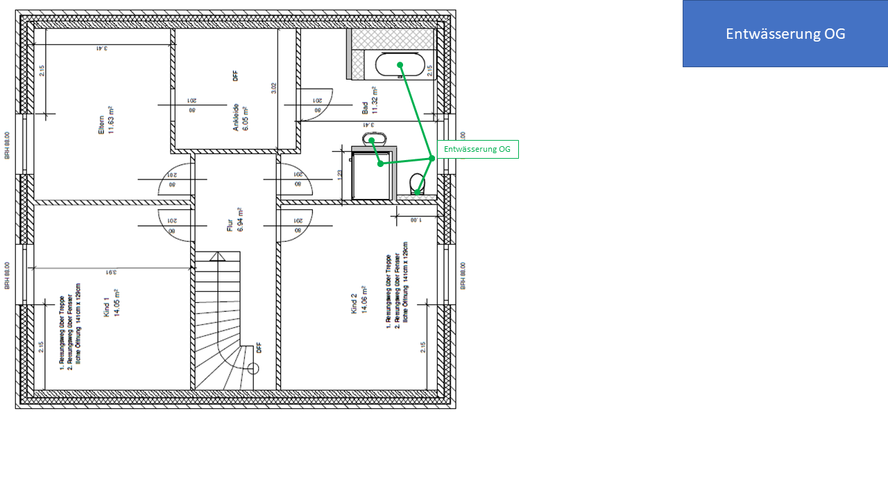

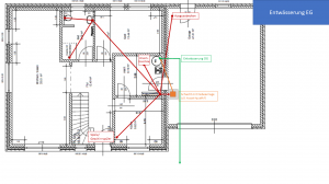

    Hilfe! Das Thema der Entwässerung bei unserem Bauvorhaben scheint noch immer nicht erledigt... Eigentlich war nach meinem obigen Vorschlag der Gegenvorschlag die Hebeanlage zwar in der Garage zu installieren, aber gar nicht in die Entwässerung OG zu leiten, sondern einfach eine Rückstauschleife auf Putz in der Garage zu installieren. Soweit so gut. Nun bekomme ich folgende Nachricht von der Hausbaufirma: "Sie werden sogar zwei Hebeanlagen benötigen: eine im Bad im EG neben der Toilette und eine kleine im HWR."
    Mein Wunsch ist es die Hebeanlage außerhalb vom Haus in der Garage zu installieren. Aber da ich natürlich auch keine Fachkenntnis in dem Thema habe, folgende Frage: Ist das mit den zwei Hebeanlagen im Haus sinnvoller, günstiger, besser?
    bzw. was spricht denn gegen meine Variante das Abwasser EG in die Abwasserleitung OG zu pumpen? (siehe Skizze)
    Kann man das so vielleicht nicht ausführen? Wäre das nicht fachgerecht?
    Alternativ: vielleicht besser keine Hebeanlage sondern doch wieder zurück zur elektrisch betriebenen Rückstauklappe anstelle der Hebeanlage? Macht sicherlich vieles einfacher.
    Wenn mir jemand hier weiterhelfen kann, wäre ich dankbar!

    Oh du meinst wegen Frost? Hatte ich ehrlich gesagt nicht auf dem Schirm. Wir sind hier in Schleswig-Holstein an der Ostsee, strenge Winter gibt es hier nicht und ich hatte nicht gedacht das es in einem einigermaßen geschlossenen Gebäude (Garage, mit Holzbalkendecke) im Bereich der Bodenplatte friert. Beheizt wird die Garage nicht.
    Das Problem würde es bei einem Rückstauautomaten (Rückstauklappe elektrisch) in der Einfahrt aber auch geben oder?
  13. #13 Fabian Weber, 19.08.2019
    16.599
    6.625
    Ich würde auch versuchen das mit einer Hebeanlage in der Garage zu lösen. Falls da mal was kaputt geht, hast Du den ganzen Sch.... wenigstens nicht im Haus.

    je nach Tiefe der Hebeanlage kann es sein das nix passiert. Normalerweise reicht 80cm Frosttiefe aus. Wenn es so bei euch wäre, die Hebeanlage ja auch geschützt durch die Garage ist. dann mach es so

    vielen Dank für eure Rückmeldungen. Neue Woche, neue Informationen... das Fundament an der Stelle soll gem. Statik mind. 80cm tief ausgeführt werden. Die KG-Rohre sollen aber nicht durch das Fundament geführt werden und müssen somit unter dem Fundament rausgeführt werden. Damit wäre der nötige Schacht zur Hebeanlage in der Garage mind. 1m tief (und auch entsprechend teuer). Dazu kommt, die unglückliche Situation, dass bei unserem Grundriss die KG-Rohre unter der Bodenplatte verlaufen würden.
    Man überlegt sich nun eine Alternative mit Rückstauautomat (Staufix FKA, Pumpfix F) außerhalb vom Gebäude, welcher idealerweise gleich im Übergabeschacht in der Zufahrt untergebracht wird, um sich einen weiteren Schacht zu sparen. Ich werde mal berichten...
