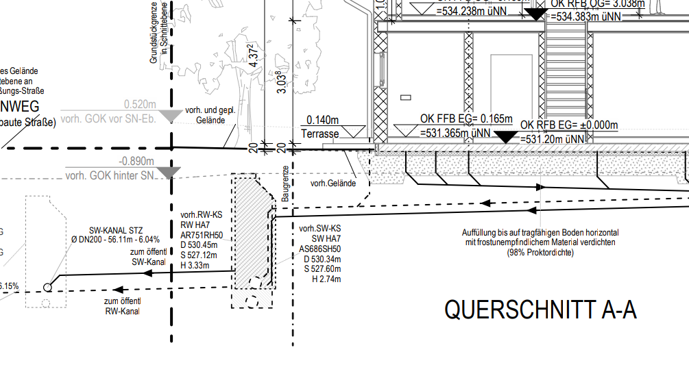

    Ich plane gerade ein Haus. In den Vorabzügen des Architekten wurde nun eine Rückstauklappe eingeplant. Ich bin mir jetzt aber relativ unsicher ob diese Klappe wirklich benötigt wird.
    Kanaldeckel Höhe 530,34 üNN
    Oberkante Rohfussboden 531,20 üNN
    Straße höchster Punkt (da leichte Hanglage) 531,72 üNN
    Diese 531,72 wurden nun als Rückstauebene definiert. Somit brauche ich eine Rückstauklappe. Ich bin jedoch der Meinung das die Rückstauebene die Höhe des Kanaldeckel sein müsste. Sehe ich das falsch? Benötige ich wirklich die Rückstauklappe? (kosten ca. 5000 Euro)

    Auf welcher Endhöhe wird denn Dein niedrigstes Entwässerungsobjekt liegen?

    Mal abgesehen davon, daß eine Rückstauklappe keine 5000 Euro kostet, wie muß man sich das vorstellen: die Straße ist 1,40m (rund) höher als der Kanaldeckel?:confused:

    Das niedrigste Entwässerungsobjekt ist das WC im Erdgeschoss. Also ca. Auf der Höhe 531,20 üNN. Somit bin ich höher als der Kanaldeckel wo angeschlossen wird.

    Die Rückstauklappe kostet ca. 5000 Euro mit Einbau. So steht es zumindest im Angebot.
    Das Grundstück hat eine leichte Hanglage. Die Straße verläuft am Grundstück bergab. Auf die ganze Grundstücksbreite sind dies ca. 1,4 Meter. Der Architekt hat den höchsten Punkt der Straße als Rückstauebene genommen. Aber entscheidend ist doch die Höhe des Kanaldeckel wo ich einleiten oder?
