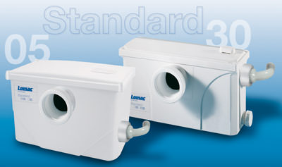

    im keller gibt es nur den üblichen waschmaschinenanschluss und es ist ein kleines waschbecken geplant, das an eine kleinhebeanlage kommt.
    (exemplarisch: http://www.baulinks.de/webplugin/2006/i/1472-lomac.jpg)
    würde dann an absperrventil (manuell) am waschmaschinenanschluss reichen und an der kleinen hebeanlage muss nichts gemacht werden, da diese so etwas sowieso hat?

    Ich weiß nicht was du unter einem Absperrventil verstehst, mit Frischwasser hat das alles nichts zu tun.
    Du musst entweder das Abwasser von WM und Waschbecken mit der Hebeanlage über die Rückstauebene heben und dann einleiten oder du hast einen manuell verschließbaren Rückstauverschluss. Dieser müsste dann bei jeder Benutzung von WM oder Becken geöffnet und danach wieder verschlossen werden. Nicht nur sehr mühsam sondern auch gefährlich: was passiert wenn vergessen wurde zu verschliessen, was ist wenn während die WM läuft es rückstaut?

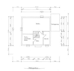

    hm...ich verusche es mal zu umschreiben:
    geplant ist im keller außer der wama eine kellerbar mit spülbecken.
    die wama pumpt einfach ab, für das spülbecken muss ich ne kleine hebeanlage kaufen.
    verbunden ist das aber, mit ausnahme des abwasserrohrs, nicht. becken ist in raum 1, wama in raum 2.
    die hebeanlage des beckens sollte, so wie ich es verstanden habe, kein problem sein.
    bei der wama bin ich mir nicht sicher ob man da noch was machen muss.
    mein haus liegt massiv im grundwasser...laut gutachten in den extremmonaten bis knapp unter den lichtschächten, selber gesehen, während der dauerregen in diesem sommer: STIMMT.
    dicht ist der keller, da mache ich mir weniger sorgen...die frage ist halt nur wie es beim abwasser, kanalisation, aussehen mag, wenn das mal fertig ist.
    der hauseingang liegt über straßenhöhe, die ausgehenden abwasserleitungen, wie beschrieben, unter der EG-decke (direkt neben den lichtschächten) und somit über straßenhöhe, wenn auch nur knapp.
    die lichtschächte sind alle ans abwasser angeschlossen.
    meine frage ist nun: was sollte ich sicherheitshalber verbauen lassen?
    brauche ich
    - eine sicherung für die hebeanlage
    - eine sicherung für die wama
    - irgendeine sicherung für die lichtschächte
    ich bin da echt blutiger laie und ein wenig überfordert. als ITler ist man mit kabeln vertraut, das wasser scheut man eher ;)
    so sieht der keller aus:
    im großen raum kommt die kellerbar hin, im raum der mit "vorrat" beschriftet ist der hauswirtschaftsraum nebst wama.

    online wohl nicht endgültig oder mit viel Aufwand zu lösen. Aussagen daher unter Vorbehalt:
    wäre somit ausreichend als Rückstauschutz
    fließt bei euch das Wasser bergauf?

    nochmal:
    • die Sammelleitung hängt unter der Kellerdecke, über Straßenniveau
    • die Lichtschächte sind wohl die der Kellerfenster
    • deren Unterkante dürfte deutlich unter Niveau der Sammelleitung sein
    • Entwässerung der Lichtschächte schließt doch wohl an der Unterseite der Lichtschächte an
    • Wie kommt das Wasser aus den Lichtschächten in die Sammelleitung hoch?
    Wie sieht denn der "üblich montierte" WaMa-Anschluss aus?
    • "Üblich" wäre m.E. ein Anschluss des Druckschlauches der WaMa an eine Freispiegelleitung
    • Liegt das Sammelrohr dann deutlich oberhalb dann kann man es entweder über einen längeren Druckschlauch oder über eine Druckrohrleitung in die Sammelleitung heben, vorausgesetzt die Pumpe der WaMa ist dafür ausgelegt, wär aber auch nicht "üblich".
