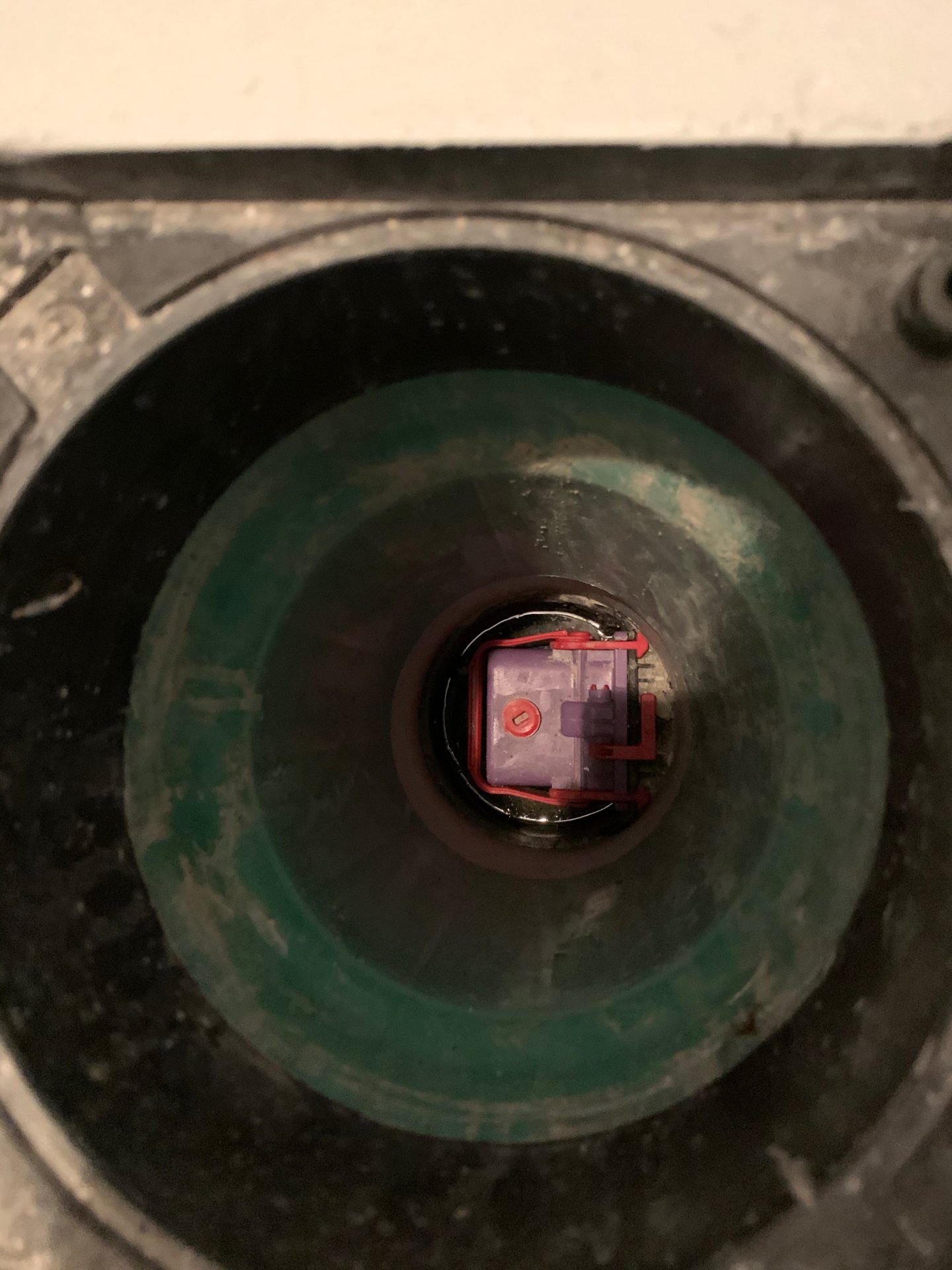

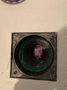

    Tach zusammen,
    zum Jahreswechsel habe ich mal die Rückstauklappe gereinigt. Ich bin mir aber unsicher ob die Rückstauklappe auf "auf" oder "zu" an den roten Griffen gestellt werden muss.

    Kellerbodenablauf. Hängt die Waschmaschine und ein Abflussbecken dran.
  6. #6 Fred Astair, 03.01.2020
    12.902
    6.727
    Dann sichert die Klappe vermutlich nur den Bodenablauf? WM und WT gehen dann in Flussrichtung gesehen nach dem Bodenablauf rein?
    In diesem Falle wird empfohlen, die Klappe ständig geschlossen zu halten. Dem "Tischtennisball", der die Aufgabe der automatischen Rückstausicherung übernehmen soll, traue ich nicht für nen Fünfer über den Weg. In meinen Häusern werden die Bodenabläufe nur aufgemacht, wennn der Reinigungsdienst seinen Eimer auskippt oder ein Mieter mal etwas auslaufen lassen hat.
    WT und WM-Auslauf hängen hoffentlich oberhalb der Rückstauebene?

    Also ich habe jetzt mal nachgelesen im Altagsgebrauch soll der Hebel auf "Auf" stehen. Steht zumindest bei Kessler direkt dabei.
  8. #8 Fred Astair, 03.01.2020
    12.902
    6.727
    Und wenn Rückstau droht, steigst Du in den Keller und drehst zu?

    Sowie ich die Anleitung jetzt endlich verstanden habe ist:
    "Auf" heißt doch nur die Klappe ist auf und es kann abfließen aber nicht zurück.
    Und "Zu" heißt es ist komplett zu und man kann die Dichtigkeit prüfen, weil es auch nicht mehr abfließen kann.
  10. #10 Fred Astair, 03.01.2020
    12.902
    6.727
    Nein. "Auf" heißt "Auf" und der Rückstau wird nur durch diesen Ball verhindert, der gern mal klemmt oder wenn sich Dreck daran festsetzt, das Wasser dran vorbei lässt. Sicher geschlossen ist es nur durch den Knebel, wenn er umgelegt ist.

    Rückstauverschluss entnehmen, Rückstauverschluss reinigen. Dichtungen einfetten (Silikonfett verwenden). Rückstauverschluss nach Abbildung einsetzen. Es ist darauf zu achten, dass sich der violette Notverschlusshebel in Stellung „Auf“ befindet. Rückstauverschluss ganz nach unten drücken und mit violettem Verriegelungsbügel fixieren. Funktionsprüfung nach DIN EN 13564-2 durchführen. Führungsnut vor Einbau reinigen.
    Handverriegelbarer Notverschluss
    Der Rückstauverschluss kann während eines Starkregenereignisses, oder bei längerer Abwesenheit per Hand verriegelt werden. Die optische Kontrolle des Verriegelungszustands ist ohne Entfernen der Abdeckung möglich.
    --> Das heißt für mich im Alltag sollte der Notverschluß auf "Auf" sein?!

    Warum denkst Du, sollte er das?
    Dass Kessel seinem eigenen automatischen Verschluss nicht traut, belegt doch die Empfehlung bei Starkregen und längerer Abwesenheit, die Verriegelung zu verschließen.
    Das ist ungefähr so sinnvoll, wie die Empfehlung eines Autobauers, bei längeren Fahrten den Sicherheitsgurt anzulegen.
    Ob jetzt in dem Ablauf ein Schwimmerball oder eine Klappe den automatischen Verschluss herstellen soll, kann ich am Handy nicht erkennen. Beides ist aber unzuverlässig, sonst müsstest Du im Ernstfall nicht eingreifen.
    Die Frage, ob da ständig etwas ausgekippt wird, hast Du noch nicht beantwortet.
