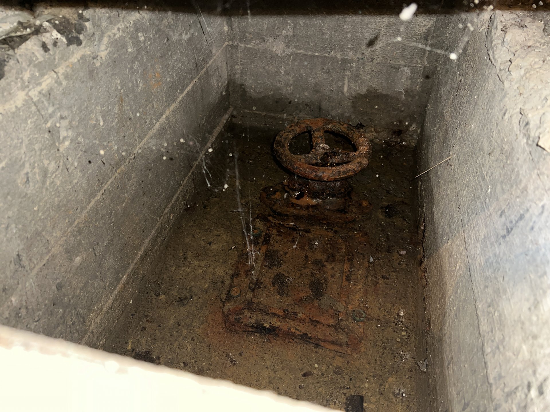

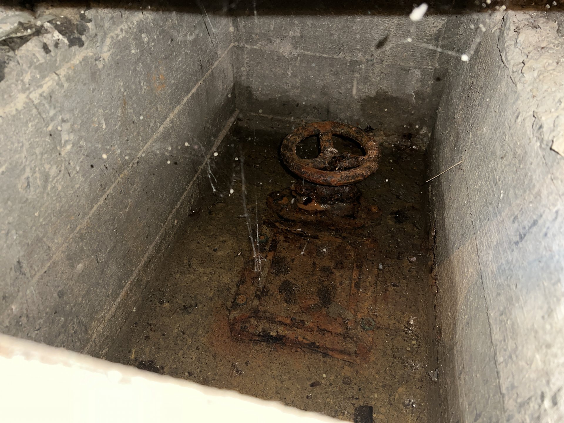

    Versteh ich nicht. Haste mal ne Skizze?
    Nur nochmal zur Erläuterung:
    Unter dem Haus ist nur der Kellerhals vor der Rückstauklappe angeschlossen, so sagst Du. Außerhalb des Hauses läuft alles zusammen. Es macht also genau den entscheidenden Unterschied, ob dies zwischen Revisionsschacht und Haus geschieht, oder das Regenwasser erst zwischen Schacht und Straße in die Hauptleitung mündet.
    Regnet es und das Wasser kann nicht weg, weil die Klappe zu ist, staut es zurück.

    hmm... mir sind keine Pläne oder Bauzeichnungen bekannt, aus denen hervorgehen würde, was nun tatsächlich wohin geht. Und der, der ist vielleicht noch wissen könnte, lebt leider nicht mehr.
    Prinzipiell würde ich schon den bestehenden Schacht mit dem Gusseisen-Teil weiter aufmachen. Ich denke nur an den Dreck, den das Ganze verursacht und dass Nachbarn das auch vor dem Haus im Revisionsschacht gemacht haben. Der Anschluss von Muffe-Rückstauautomat-Spitzende an die offene Rinne war mir allerdings nicht klar - und ob nicht doch noch von irgendwoher ein Rohr zwischen Hauswand und Revisionsschacht dazu kommt, weiß ich nicht. Dazu gab es vor Jahren Videoaufnahmen (als das Rohr zusammengedrückt war), aber die habe ich ebenso nicht.

    Micha, Du schreibst echt in Rätseln. Ich dachte Du wüsstest, wo die Rohre liegen, weil sie mal offen lagen?
    Was soll denn "weiter aufmachen" bedeuten? Und auch das mit der Muffe scheinst Du falsch verstanden zu haben. So kommen wir nicht weiter ...
    Ich würde dennoch sagen:
    Alte Klappe gegen eine Neue tauschen => geht!
    Rückstausicherung in Schacht vorm Haus einbauen => geht nicht!
    Und wenn doch, dann solltest Du sämtliche Regenrohre, Rinnen und Einläufe außen mit der Kamera befahren lassen um sicherzustellen, dass diese erst hinter dem Revisionsschacht in die Leitung münden.

    okay, Rätsel stellen war nicht meine Intention. :)
    Ich weiß, wo die Haupt-Abwasserleitung aus dem Haus geht und wohin sie geht, weil ich die mal ausgegraben habe. Aber als das Haus gebaut wurde und sämtliche Leitungen zu sehen waren, war ich nicht mal im Kindergarten. Daher habe ich nicht 100% Überblick.
    "Weiter aufmachen" bedeutet, dass der derzeitige Schacht im Haus (auf dem Foto zu sehen) von der Größe her nicht ausreicht, um die Kessel-Automatik aufzunehmen. Ich denke, die ist rund 60cm lang.
    Was die Muffe betrifft, so ging es da nur um den Gedanken, wie man den Automaten an eine offene Rinne anschließt. Hat sich aber erledigt, weil, wie Du schon schreibst, das offenbar keine gute Lösung ist, sondern ich "Alte Klappe gegen eine neue tauschen" machen werde.
    Am Tisch sitzend vor einem Blatt Papier hätte ich das besser veranschaulichen können, aber nur mit Buchstaben ist das manchmal schwierig... :)

    letztendlich unspektakulär, aber mit Schweiß und Zeitaufwand verbunden:
    A) Automatische Klappe mit Zulassung und in entsprechendem Durchmesser kaufen.
    B) Bestehenden Schacht vergrößern, bis die neue Klappe reinpasst inkl. Flanschen/Muffen.
    C) Abwasserrohr mittels passender Säge auf die richtige Länge bringen
    D) Alte Klappe rausheben. Meinetwegen auch vorher mittels Fäustel etc. zerkleinern.
    E) Neue Klappe rein, ans Rohr dicht anflanschen
    F) Elektronik anschließen (sehr einfach), Funktion und Dichtigkeit testen.
    G) Mit Mörte/Flexkleber oder ähnlichem alles wieder in einen ansehnlichen Zustand bringen, bzw. neuen Schacht ausformen und Deckel drauf.
    In der Nähe sollte eine Steckdose für den Elektronikkasten, der an die Wand gehängt wird, vorhanden sein.
    Ist kein Hexenwerk. Das größere Problem ist, wenn die Abwasserleitung gebraucht wird, da man dann schlecht aufhören und nächstes Wochenende weiter machen kann.

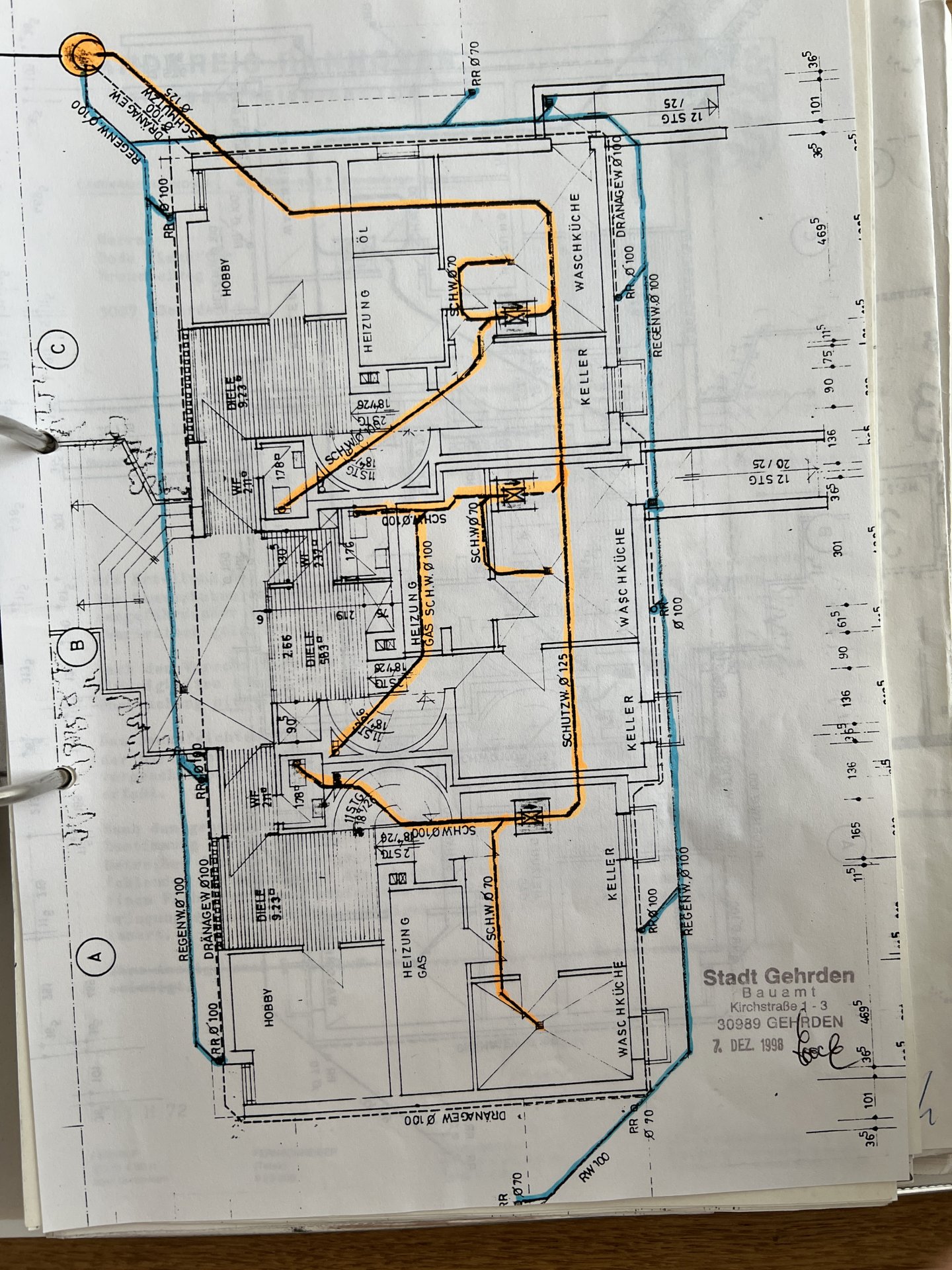

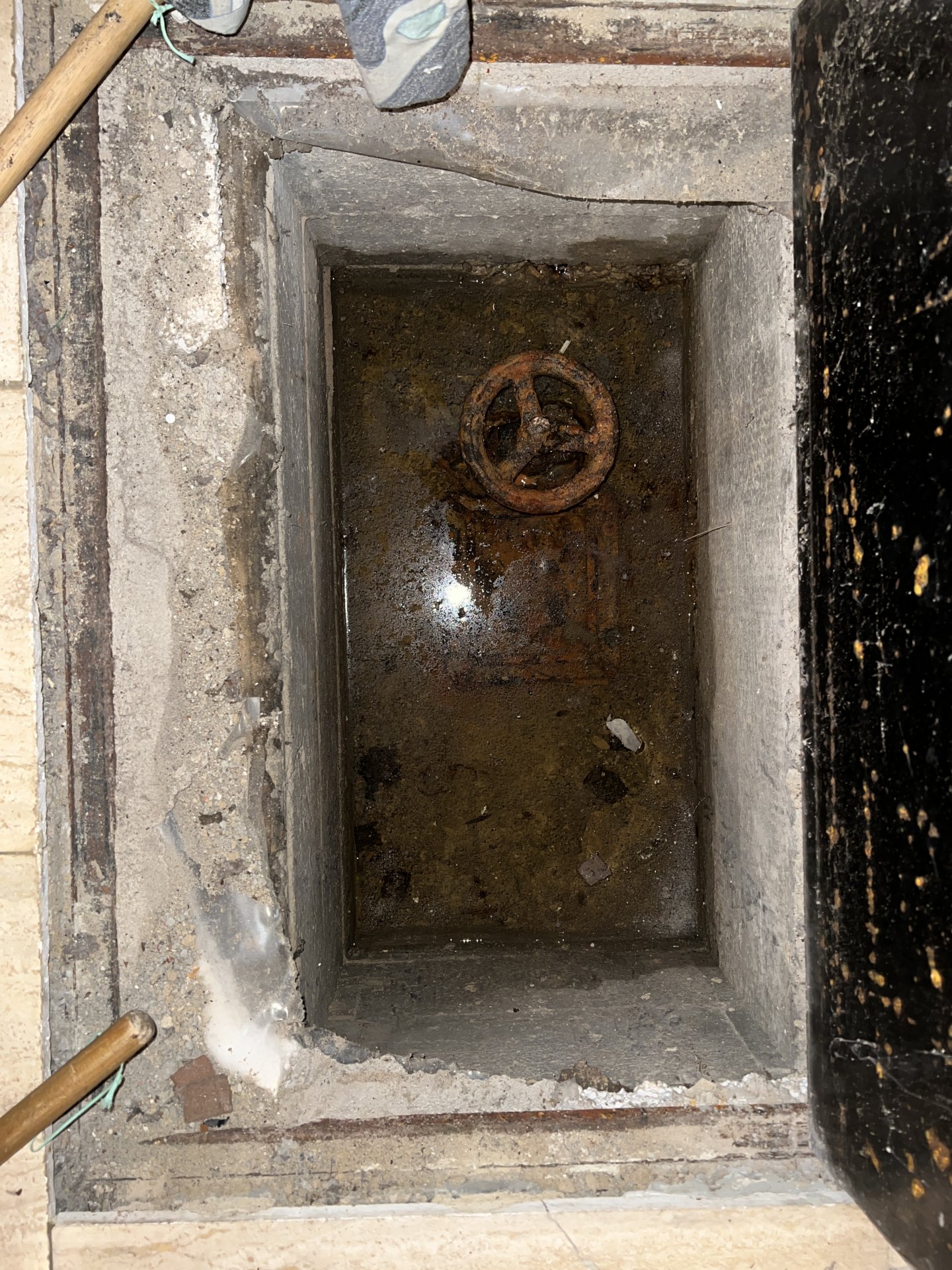

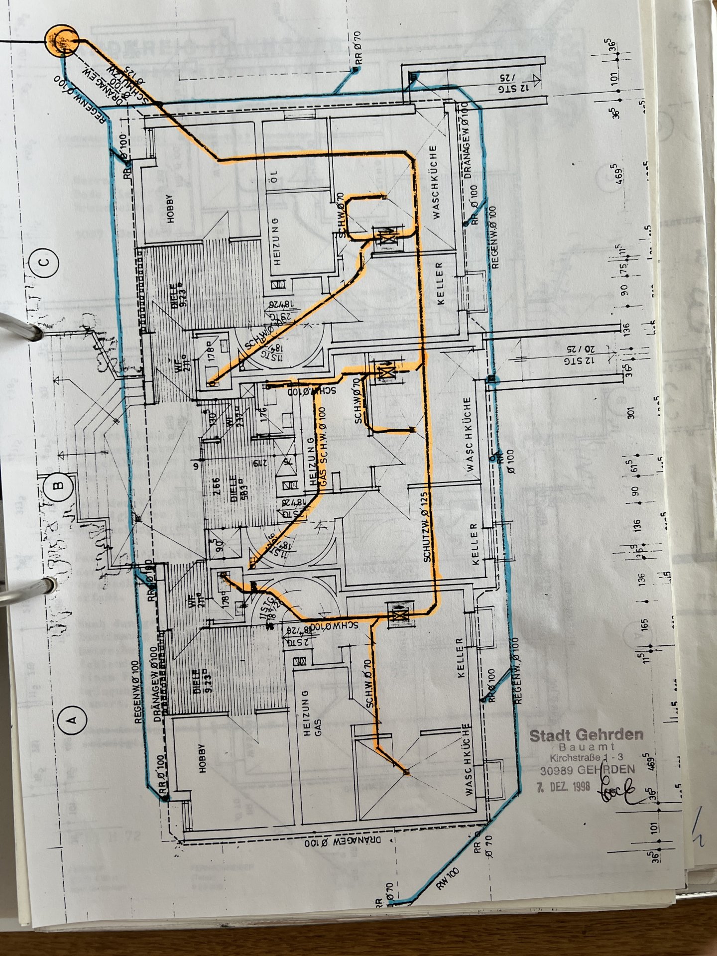

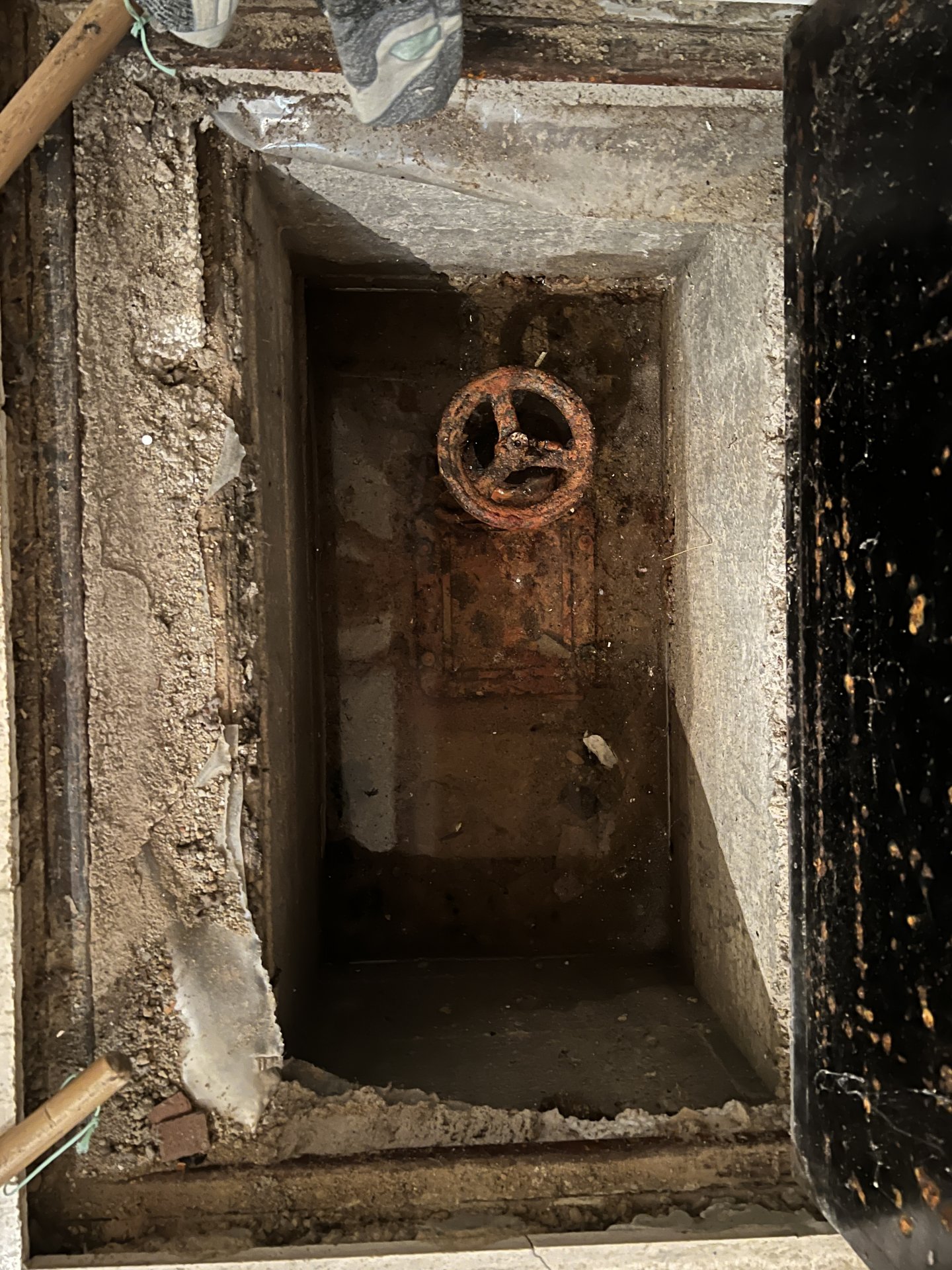

    obwohl der letzte Beitrag schon einige Jahre zurückliegt, hoffe ich, dass ich hier richtig bin mit meinem Anliegen, da ich eine ähnliche Situation habe.
    Wir haben ein Haus aus dem Jahr 1974 gekauft, in dessen Keller sich ein Schacht befindet (bei der Öffnung stand dieser voll Wasser, siehe Foto), in dem ein Rückstauventil installiert ist. Das Ventil ist stark verrostet und lässt sich nicht mehr bewegen.
    Ich möchte das Ventil gerne austauschen, bin jedoch unsicher, welches Rückstauventil das richtige für diese Situation ist. Alle Abwässer des Hauses fließen durch dieses Ventil, jedoch kein Regenwasser. Da das Haus aktuell renoviert wird und ich keine Bedenken vor Stemmarbeiten habe, bin ich auch nicht darauf angewiesen, dass die Arbeiten an einem Tag abgeschlossen sein müssen.
    Welches Rückstauventil würdet ihr in diesem Fall empfehlen?
    Liebe Grüße Nils

    bevor Du irgendwas einbaust, mache Dir erst einmal über die Situation vor Ort ein Bild. D.h. wo liegt der Abwasserkanal, an den Dein Haus angeschlossen ist. Das kannst Du bei der Gemeinde erfragen. Dabei geht es vor allem darum, wie hoch oder tief Dein Haus bzw. die tiefste Abwasserentsorgung in Deinem Haus relativ zum Kanal liegt. Mit der Information gehst Du dann zu Deiner Hausgebäudeversicherung und fragst nach, welche Art von Rückstausystem die von Dir haben wollen.
    Es bringt schlicht und ergreifend nichts, sich irgendwas einzubauen, um dann im Falle eines Falles zu erfahren, dass die eingebaute Lösung von der Versicherung nicht anerkannt wird. In meinem Elternhaus musste ein Kessler Rückstauverschluss mit automatischer Schließung und Fäkalienpumpe für einige Tausend Euro eingebaut werden. In meinem ersten Haus z.B. nicht einmal eine Klappe, weil das Haus ein paar Meter oberhalb des Kanals lag.

    Wenn ich das richtig sehe, hast Du eins von drei Reihenhäusern gekauft? Welches ist Deines?
    Eine funktionierende Rückstauklappe bringt im Falle eines Rückstaus immer was, das hat mit der Versicherung doch erstmal nix zu tun. Außerdem ist es egal, wie tief der Kanal liegt, wenn überhaupt interessiert, auf welcher Höhe die Rückstauebene liegt.

    danke für die schnelle Antwort. Unser Haus ist das auf dem Plan mit "A" markierte.
    Mit der Versicherung habe ich bereits gesprochen, die sprechen von einer "ausreichenden Sicherung gegen Rückstauendes Wasser...". Technisch bieten diese keine Hilfestellung.

    Wenn es meine Bude wäre, dann würde ich die alte Klappe da rauswemsen und einen (nicht Schmutzwasser geeigneten) Doppelverschluss von Kessel (nicht Kessler) einbauen. Der Schacht scheint groß genug zu sein. Ist aber nicht DIN-konform, sollte elektronisch sein. Dann sollte man halt zwei, drei Mal im Jahr nachsehen, ob die Klappe noch freigängig ist. Zuerst einmal messen, welchen Innendurchmesser das Rohr hat, dann die Klappe bestellen.
    Du wirst auf Tonrohre stoßen, damit sollte man vorsichtig umgehen, weil sie schnell reißen können. Du brauchst heile Enden für den Anschluss der neuen Klappe.
    Nicht, dass Du einen Schaden anrichtest, der außerhalb des Schachtes, oder im Bereich der Schachtwand liegt.
    Ansonsten: Wirklich fachgerecht wäre natürlich eine elektronische Rückstauklappe mit Warneinrichtung, incl. Pumpe, die über die Rückstauebene pumpt. Das kostet dann halt in etwa das 10-15-Fache. Die Rückstauebene ist ca. der in der Straße liegenden Schachtdeckel, der Deinem Haus am nahsten ist.

    in dem Fall mache ich es immer auf Anraten eines ehemaligen Versicherungsmaklers so, dass ich der betr. Versicherung die Unterlagen per Einschreiben zusende zusammen mit einem Schreiben, in dem ich auf die Unterlagen und auf deren Antwort ("ausreichende Sicherung...") inkl. deren Datum und Absender verweise. In dem Schreiben halte ich dann fest, dass ich mich auf die Aussage der Versicherung verlasse und als Laie davon ausgehen muss, dass die bestehende Sicherung ausreichend ist und der befreundete pensionierte Gas-Wasser-Sch...-Installateur gemeint hätte, er kenne das auch so wie vorgefunden. Damit liegt der schwarze Peter wieder bei denen.
    Normalerweise reagieren die dann doch, weil sie keine Lust haben, im Schadensfall vorgehalten zu bekommen, sie hätten auf zweifache Rückfrage bzw. Hinweis des Versicherungsnehmers keine sinnvolle Antwort gegeben. Von einem Laien kann nicht erwartet werden, dass er in der Lage ist, sinnvolle und nicht-sinnvolle Sicherungen zu unterscheiden. Der dezente Hinweis auf den dann nicht mehr auffindbaren pensionierten Installateur entkräftet den Vorwurf, man hätte den Rat eines Fachmanns einholen müssen.
