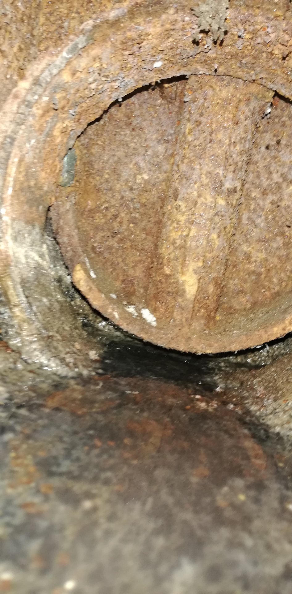

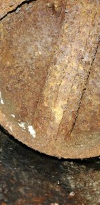

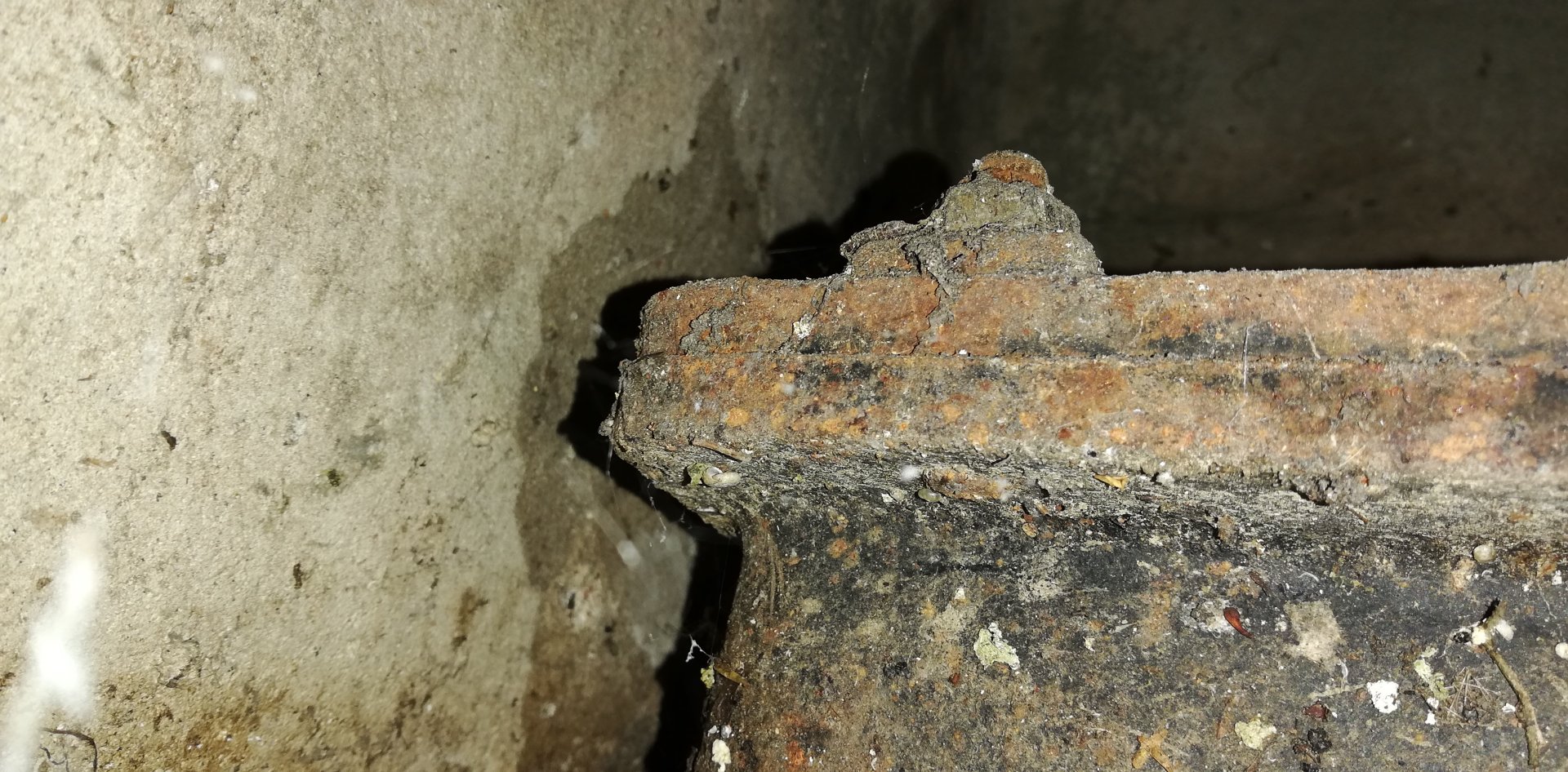

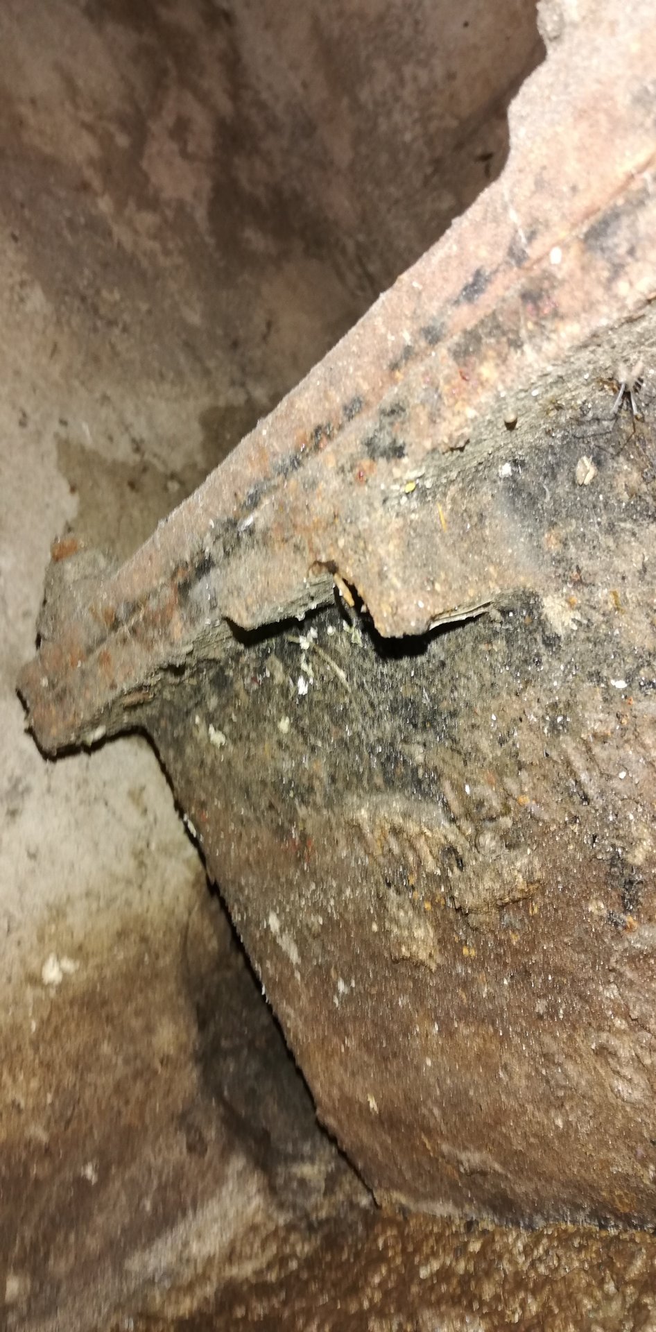

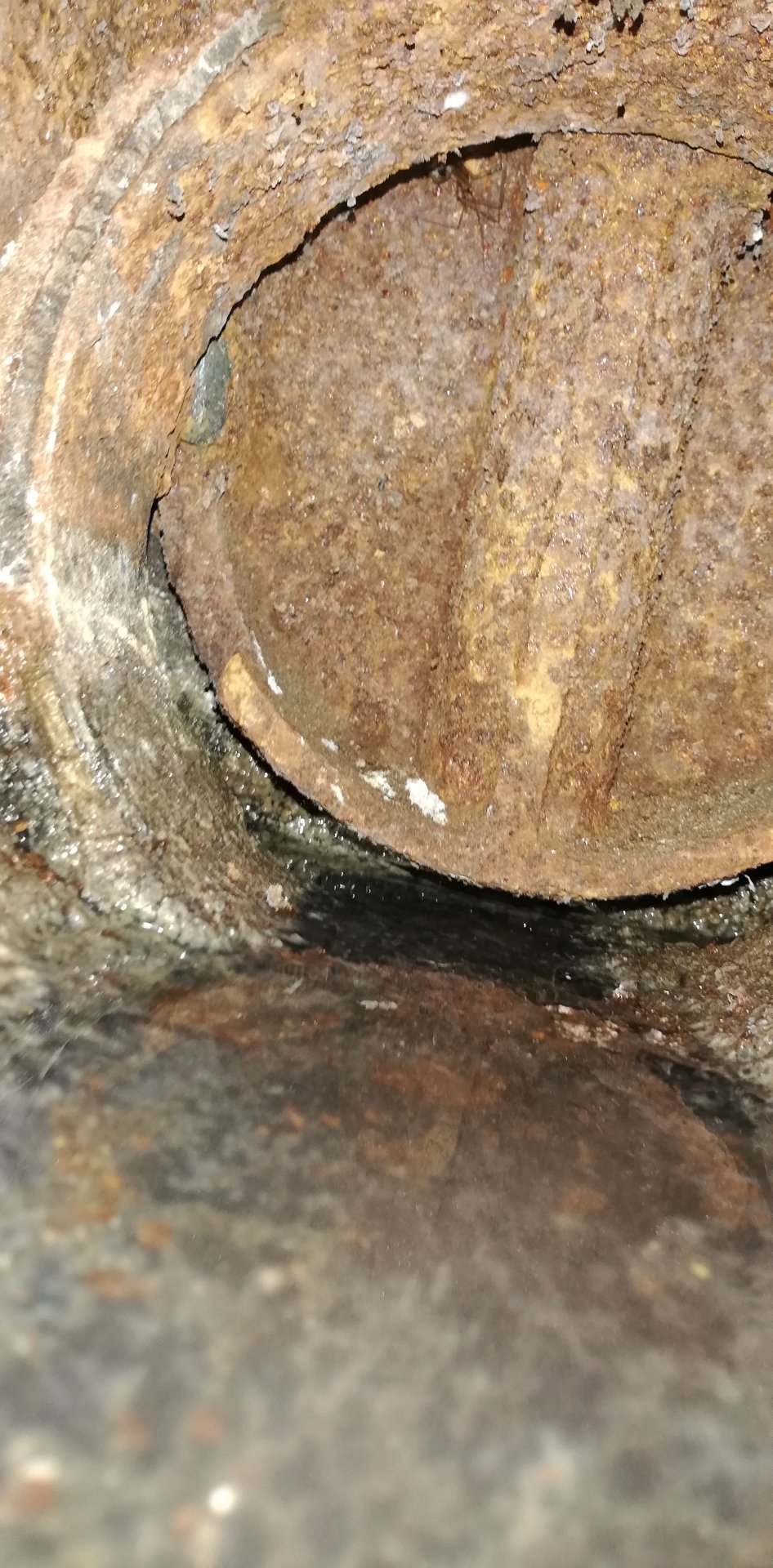

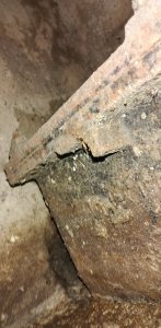

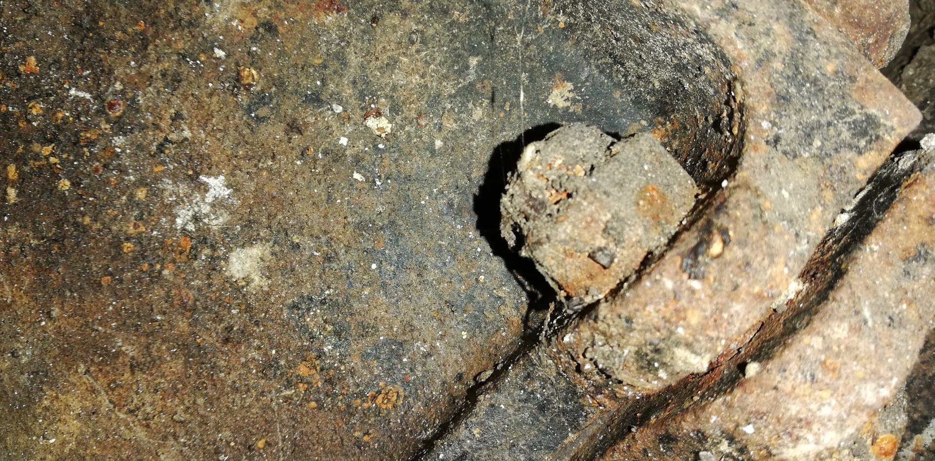

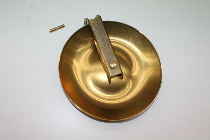

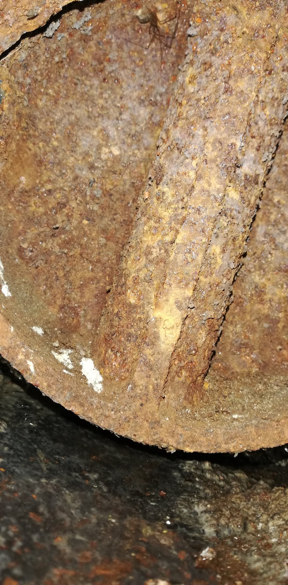

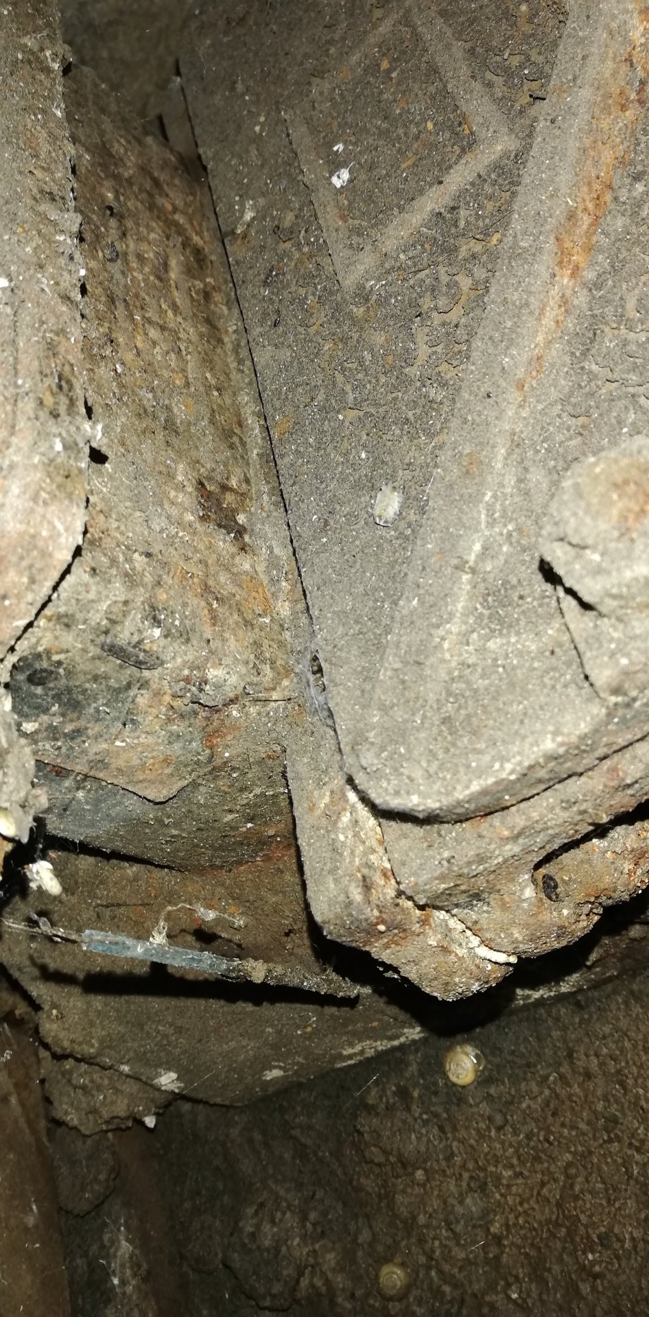

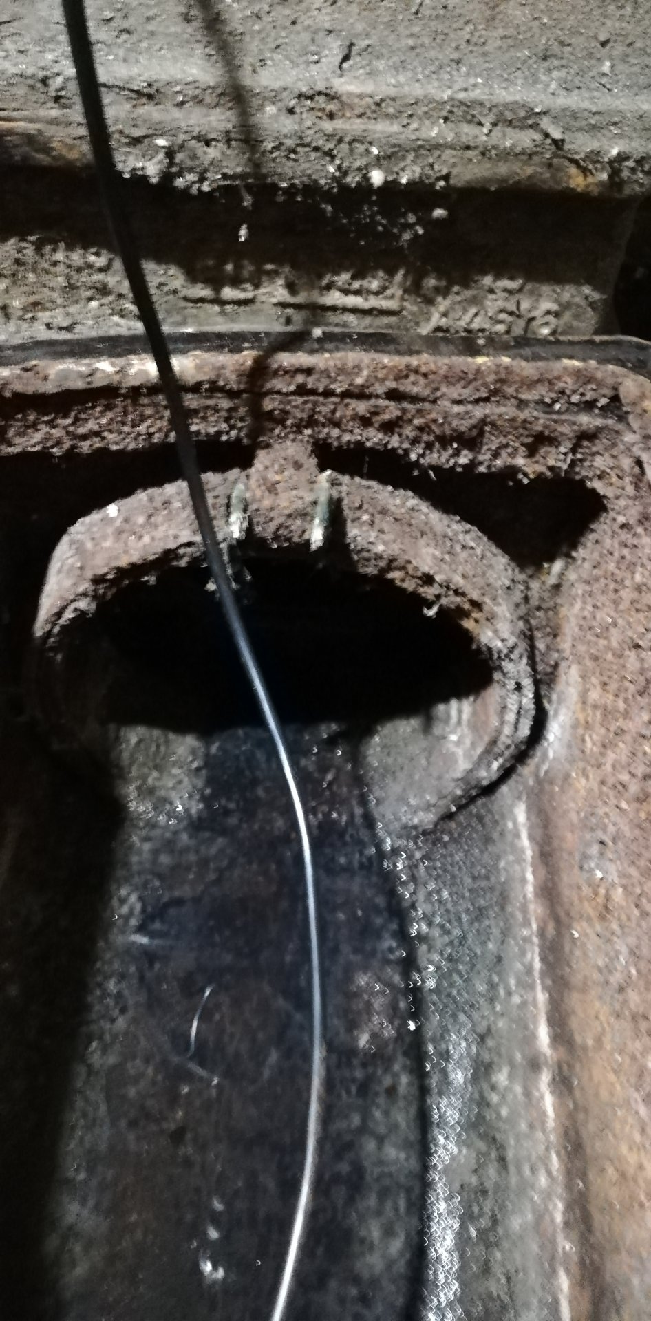

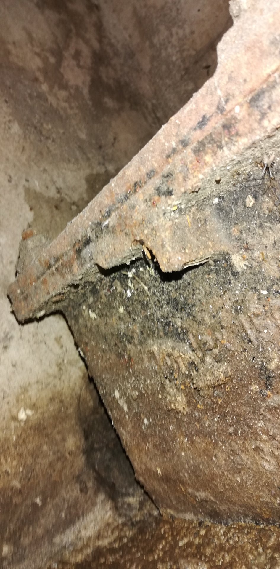

    Moin zusammen,
    schön, dass ich den Thread hier gefunden habe.

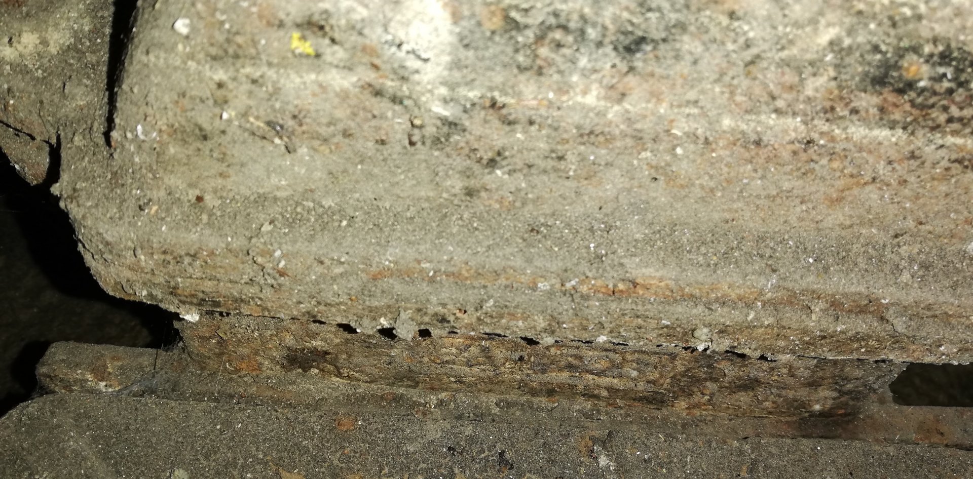

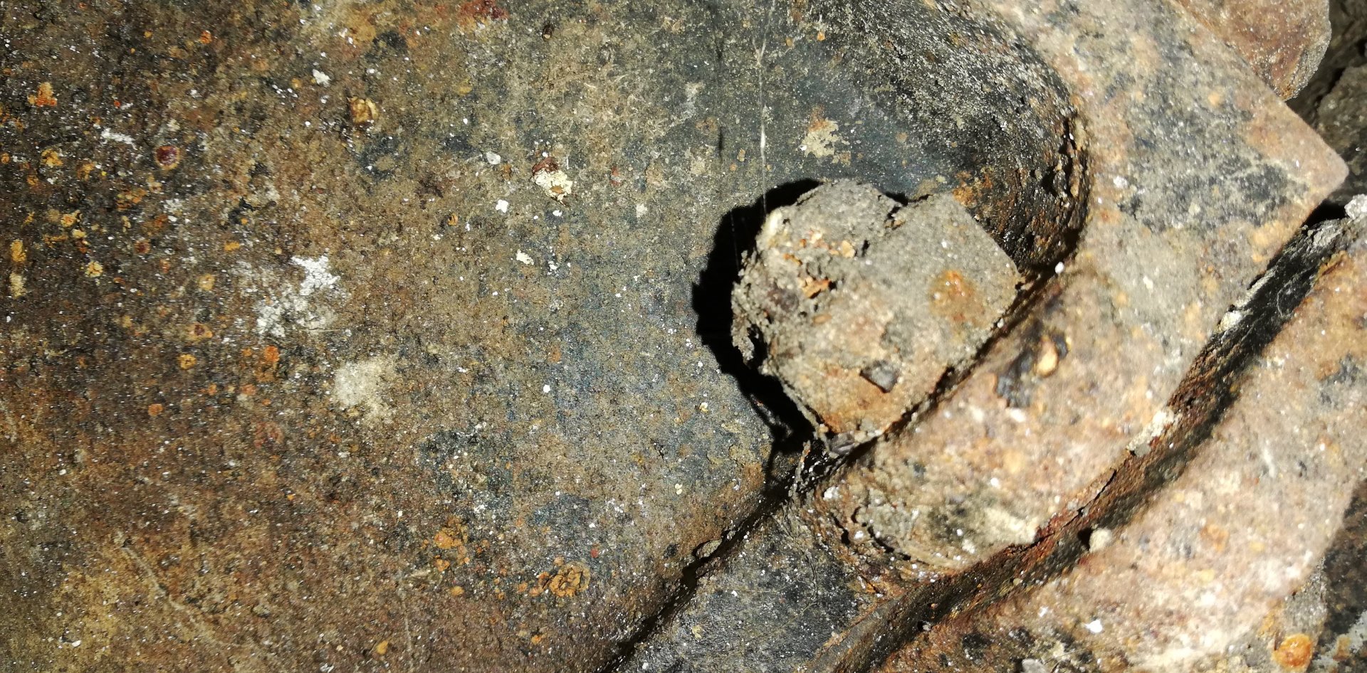

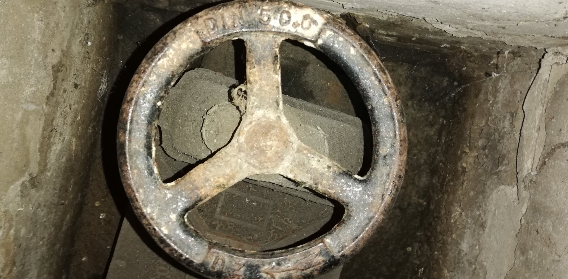

    In meinem Elternhaus Bj. 70 habe ich die gleiche Rückstauklappe, wie die in Beitrag 1: Triplex DN150 von Passavant.
    Der Keller wurde leider schon mehrfach "geflutet" in den letzten Jahrzehnten.
    Ich habe das Rückstauventil vor kurzem mal geöffnet - möglicherweise das erste mal seit Einbau, dass es geöffnet wurde. Die Klappe stand etwa 45° offen und war dort durch Korrosion und Dreck blockiert. Das war wahrscheinlich schon lange der Fall, so dass nur der Schieber noch das Wasser blocken konnte (wenn er denn betätigt wurde).
    Das ganze befindet sich in einem 5-Parteien Haus mit 2 Fallrohren in den 2 Haushälften. Interessant war es zu erfahren, ob die Hausabflüsse vor oder nach dem Ventil endeten. Ein Test mit Bedienung der verschiedenen Klospülungen zeigte, dass das eine Fallrohr wohl hinter und das andere vor dem Ventil mündet. Also 50 % Bausünde.
    Mein Vater hatte mal den Kellerabgang mit Ablauf überdachen lassen, weil er hoffte so keine Flutung mehr zu haben. In diesen Ablauf floss aber sowie kaum Wasser, das Problem war eigentlich das Rückstauventil.
    Ich konnte kürzlich live miterleben, wie das Wasser bei Starkregen ins Haus drückte und das Wasser sogar unter dem Deckel des Ventils hervorspritzte und den Ventilschacht füllte. Der Schieber war geschlossen, aber wie dicht der noch ist, ist fraglich. Sowohl die Deckedichtung, als auch die Klappendichtung war nur noch Schrott - am Schieber wird es nicht anders aussehen.
    Ich konnte herausfinden, dass das Ventil (Triplex) hier bei mir in der Nähe (25 km) bei Passavant hergestellt wurde. Man kann einen Dichtsatz und auch die Klappe noch als Ersatzteil bestellen - kostet aber unverschämt. Link kann ich erst nach 5 Beiträgen posten......
    Bei meiner Klappe sind die Ausleger zum Gelenk abgebrochen, als ich die festgegangene Klappe bewegen wollte. Das komplette Konstrukt scheint aus Messing gefertigt. Ich überlege aus Blech eine neue Lageraufnahme zu biegen und mit dem Rest zu verschrauben. Eine neue Dichtung in dem korrodierten Ventilgehäuse unterzubringen halte ich allerdings für wenig zielführend. Man könnte bei Starkregenereignissen nur hoffen, das diese nicht zu lange dauern und nicht zu viel Wasser am der Klappe und am Schieber vorbeiströmen kann.
    Eine Idee wäre, ein Kunststoffgehäuse mit einfachem Ventil in den Ausgang des Triplexventils einzubauen/einzupassen. Ich habe da im Netz ein paar Kandidaten gefunden, die passen könnten. Die große Geschichte mit Aufstemmen, neu verlegen u.s.w. will ich erst mal nicht angehen. Eine sicher funktionierende Klappe wäre erst mal zielführend.
    Ich hänge mal eine ganze Menge Bilder an mit Situationsaufnahmen, Dokumentationen u.s.w.

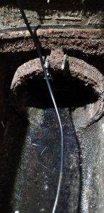

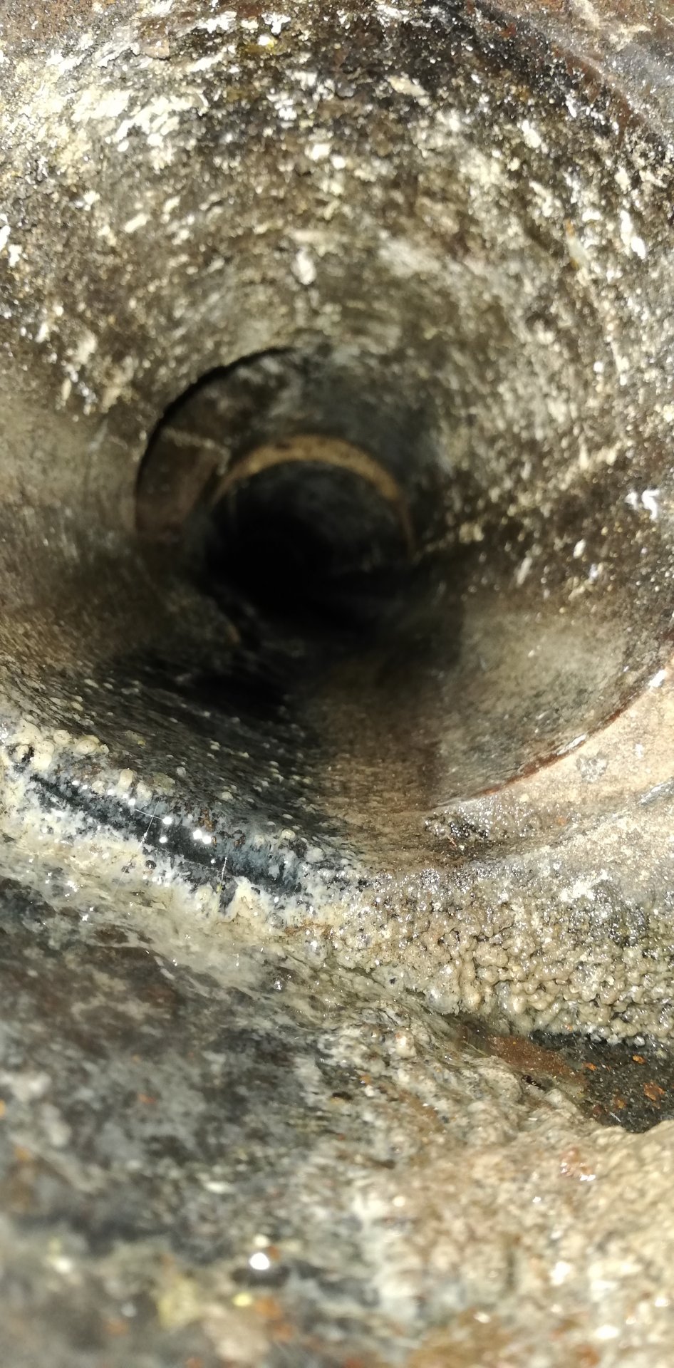

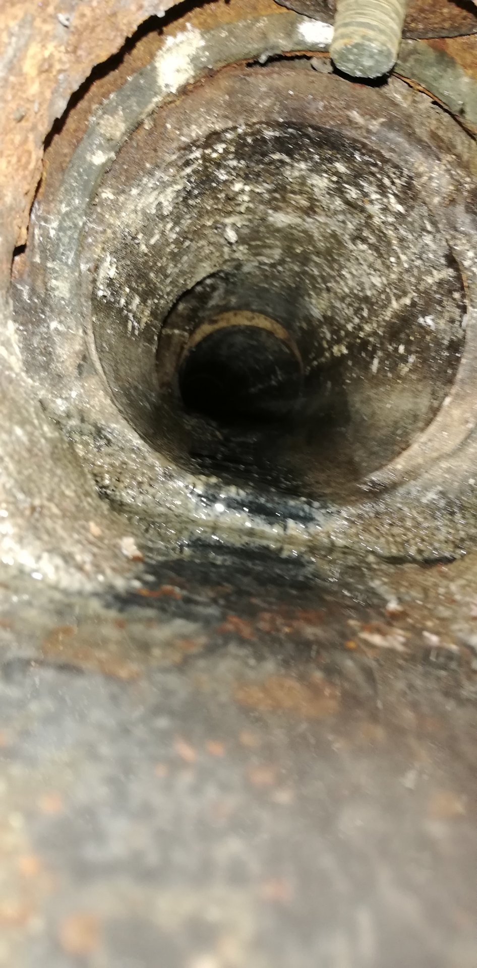

  4. Lomax
    Lomax
    29.11.2024

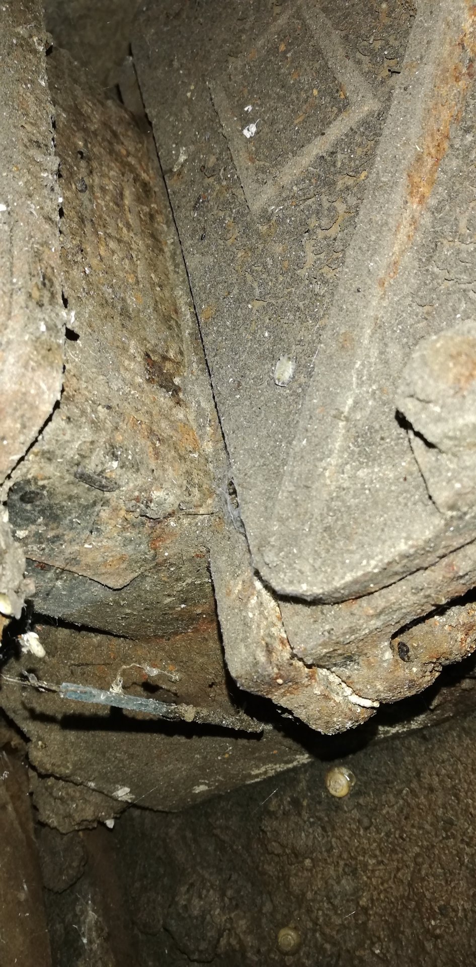

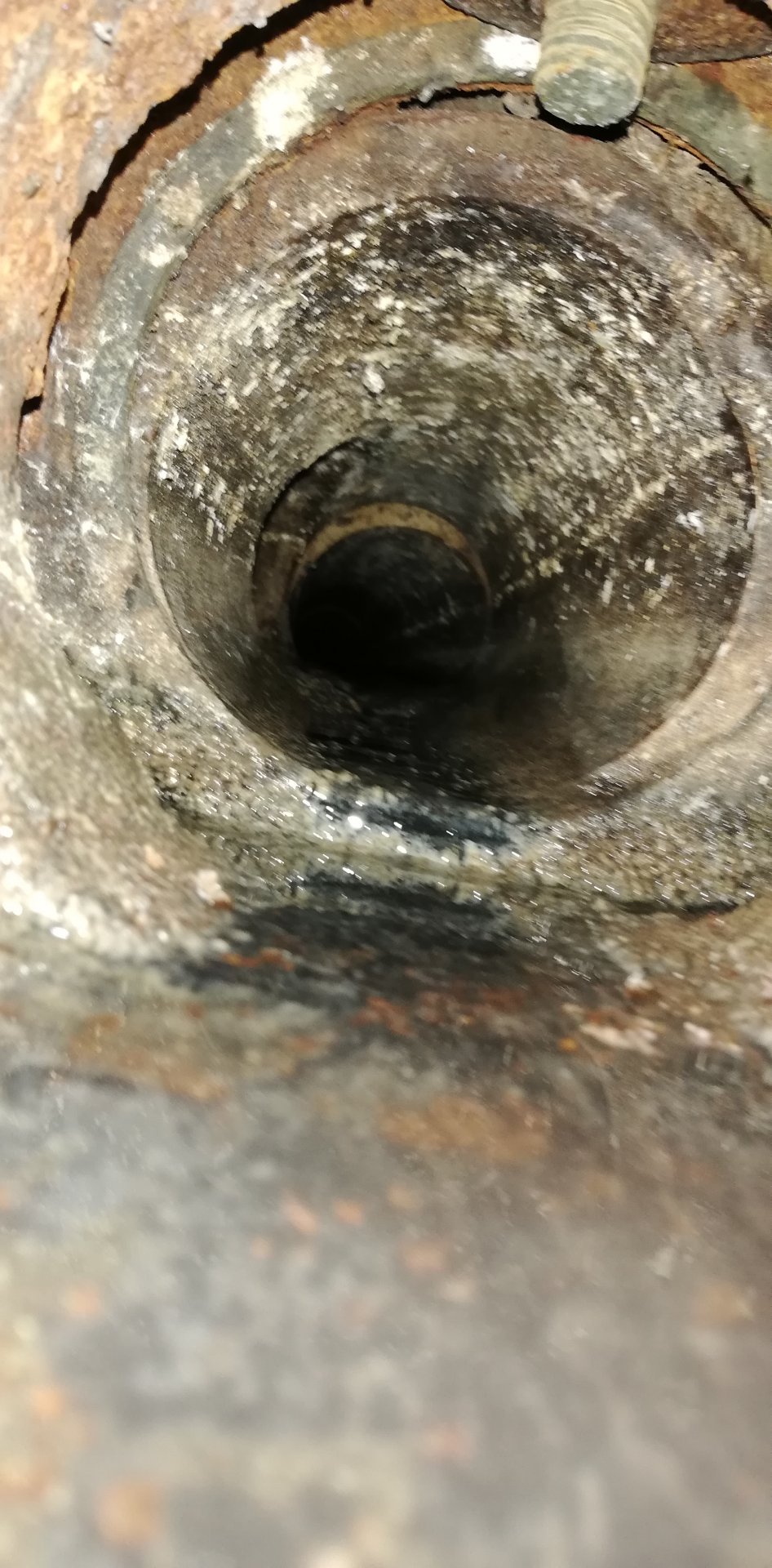

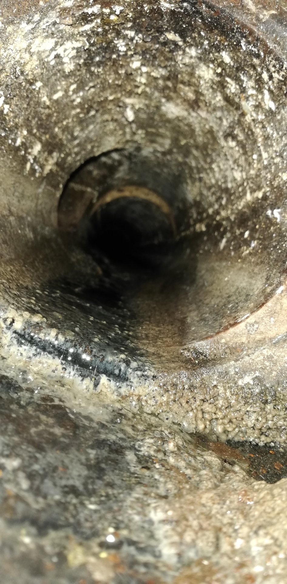

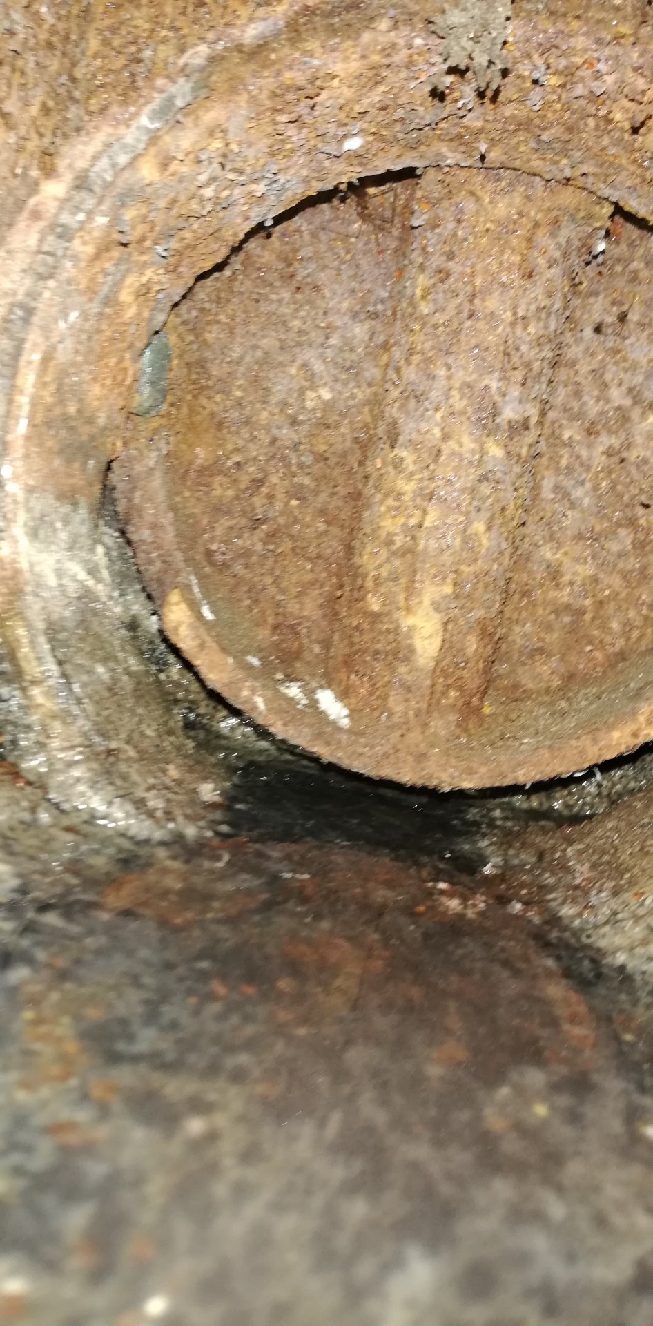

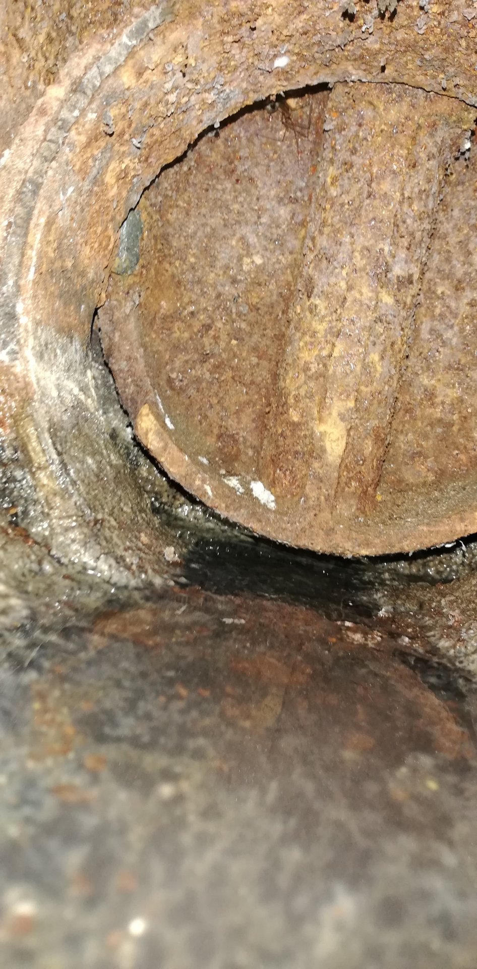

    Ich bin mit einer Mini-Handy-Kamera in die Rohre gegangen. Man sieht den Schieber und dahinter links den Zulauf von einem der beiden Fallrohre des Hauses. Regenrinnen sind extern in den Kanal geführt.

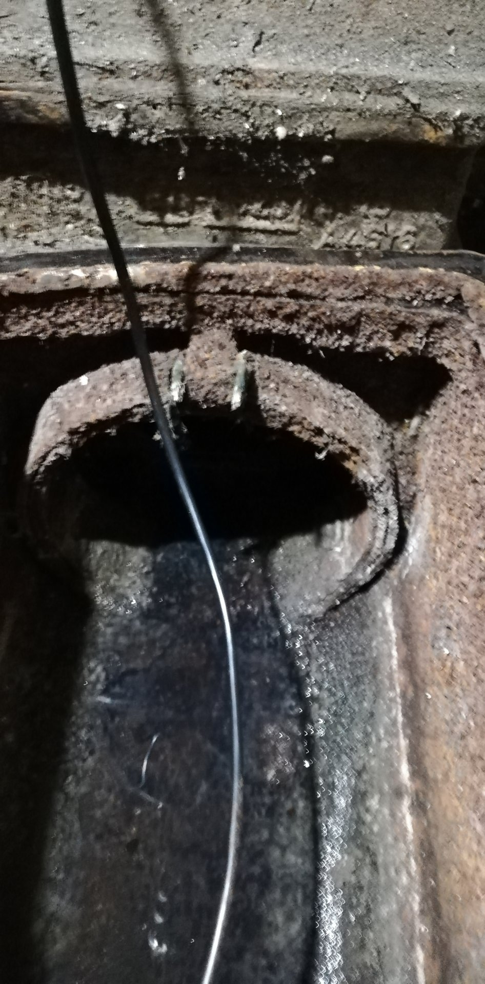

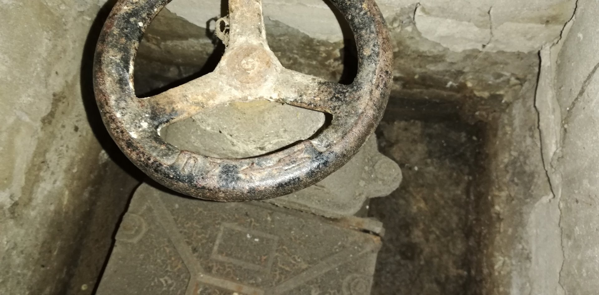

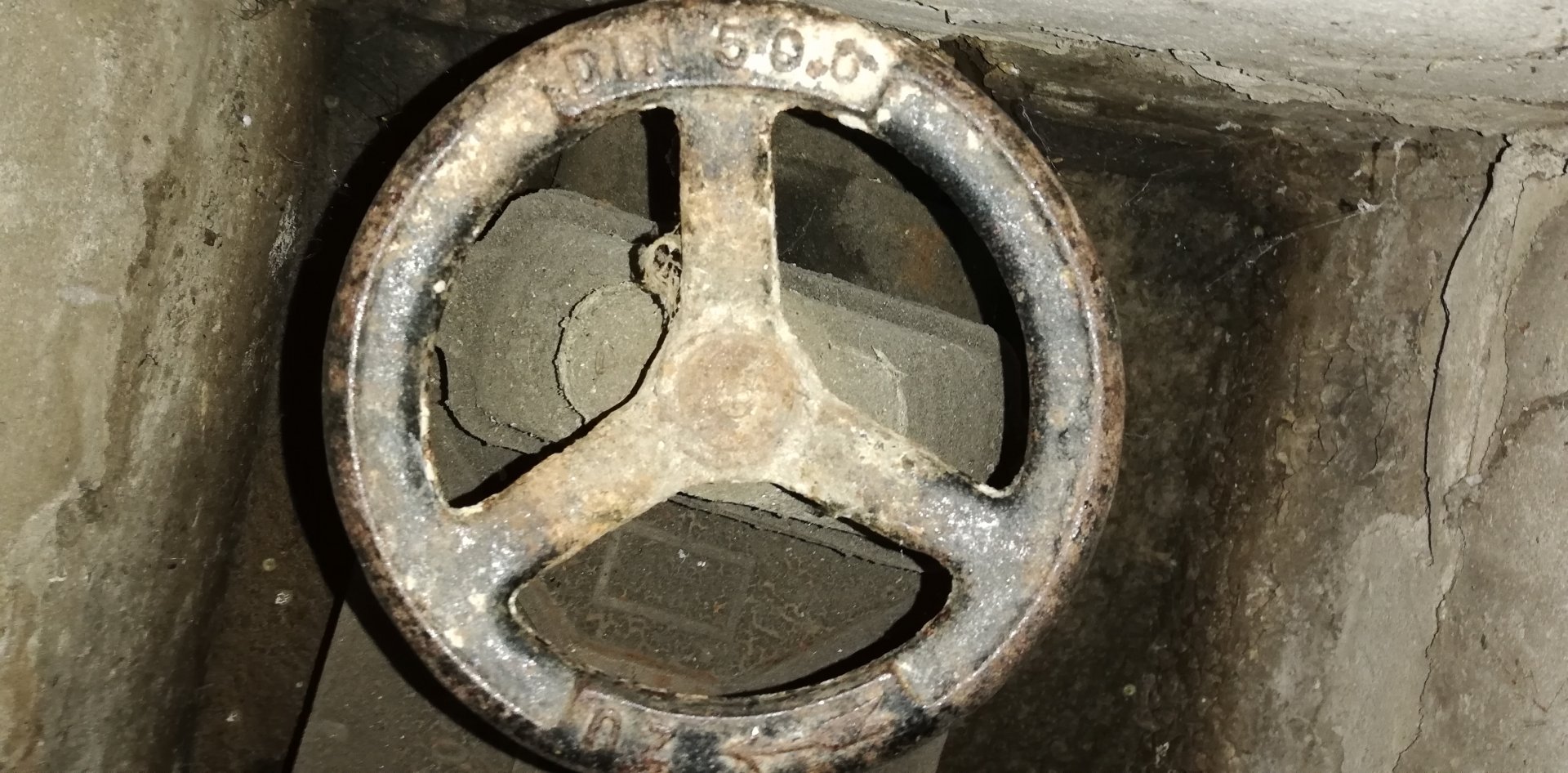

  5. Lomax
    Lomax
    29.11.2024

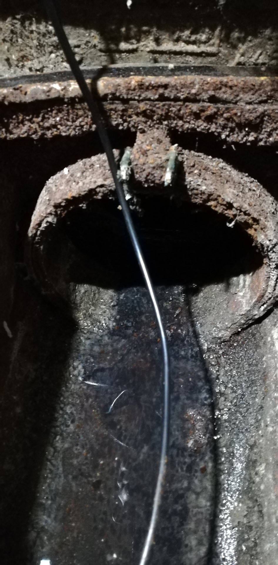

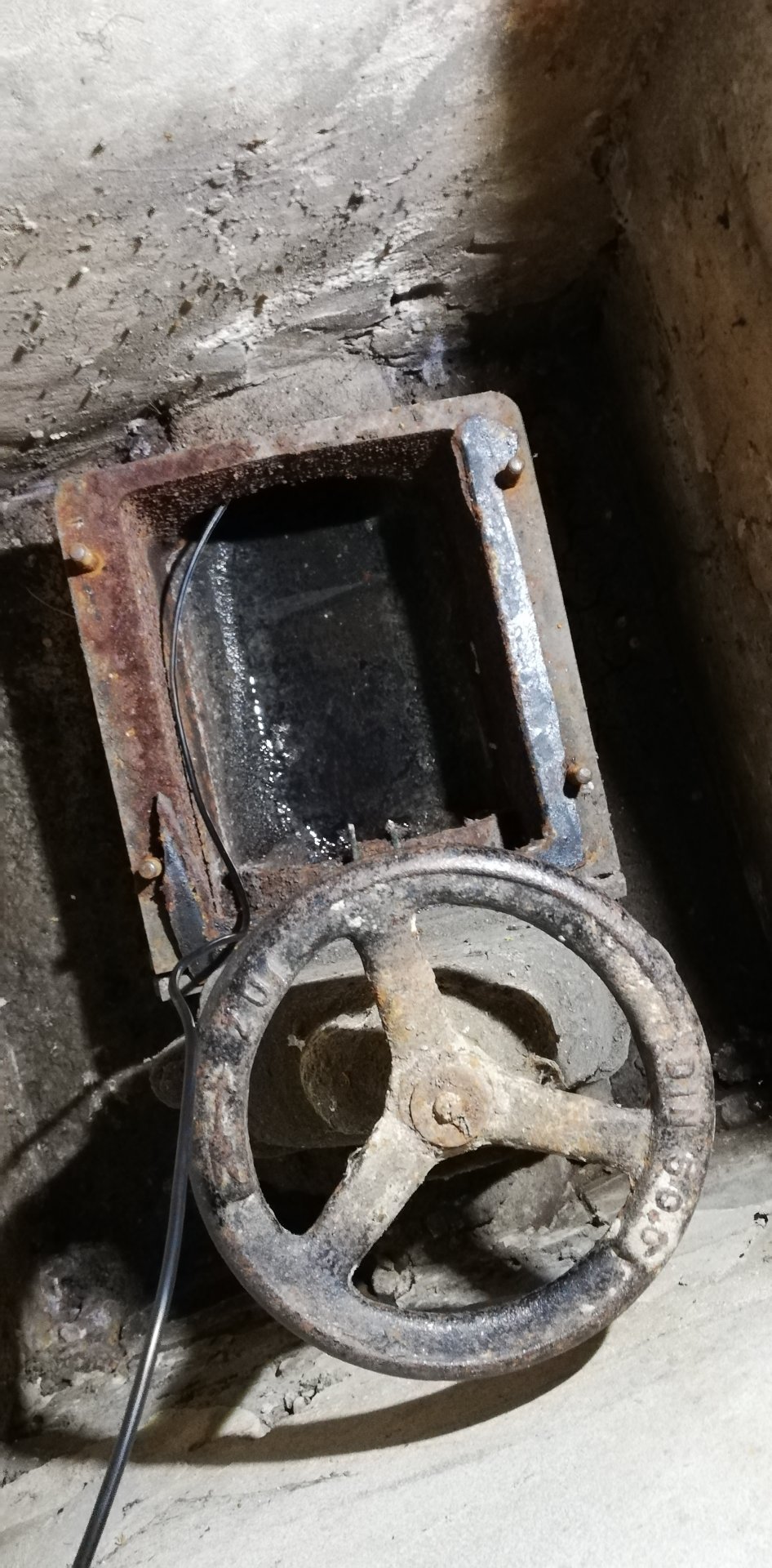

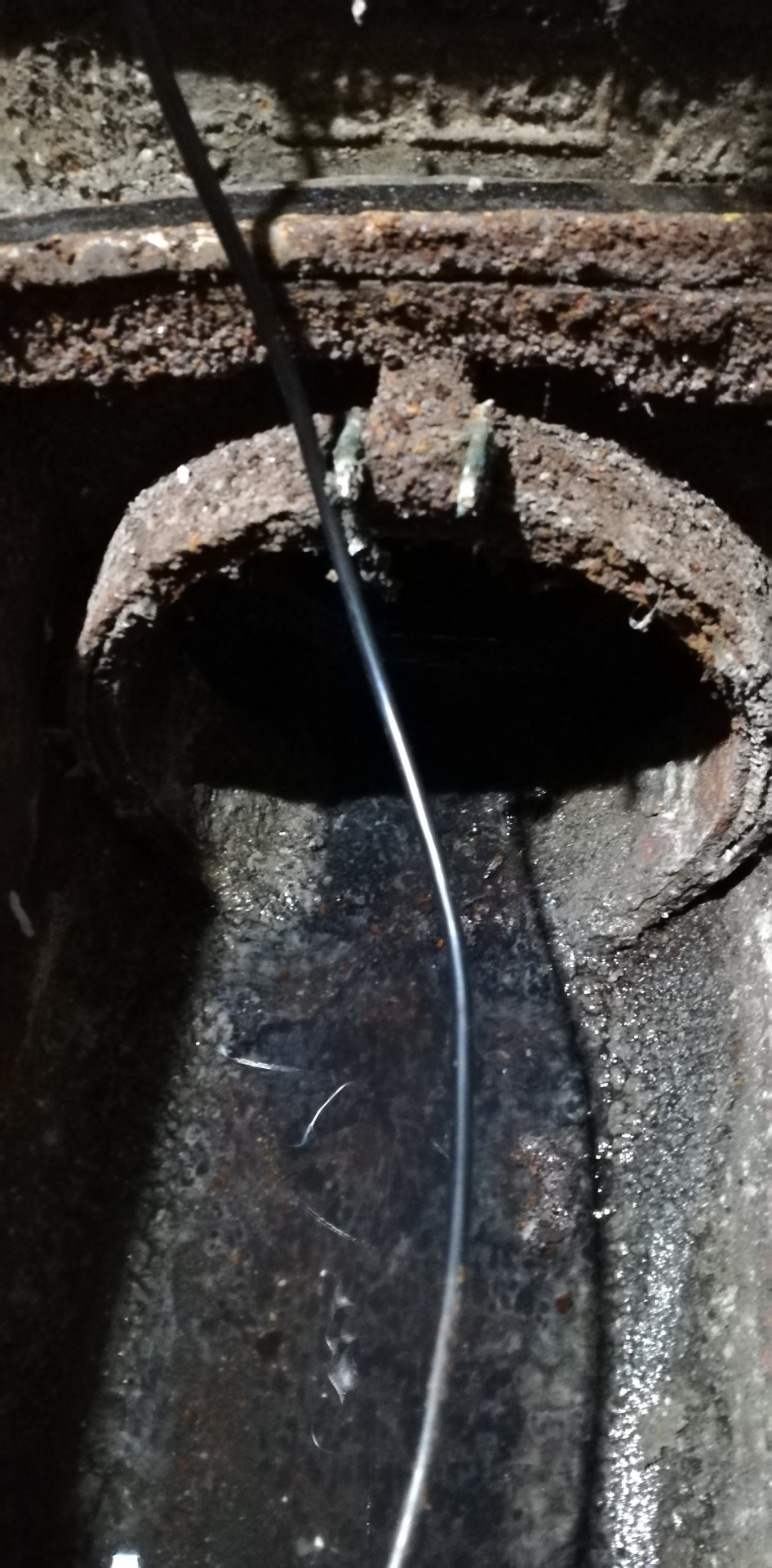

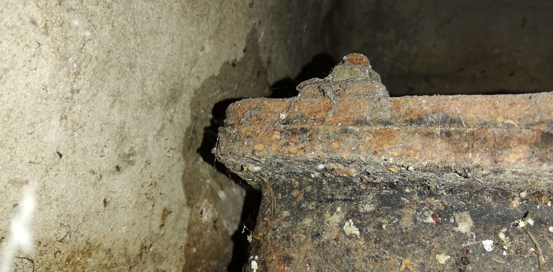

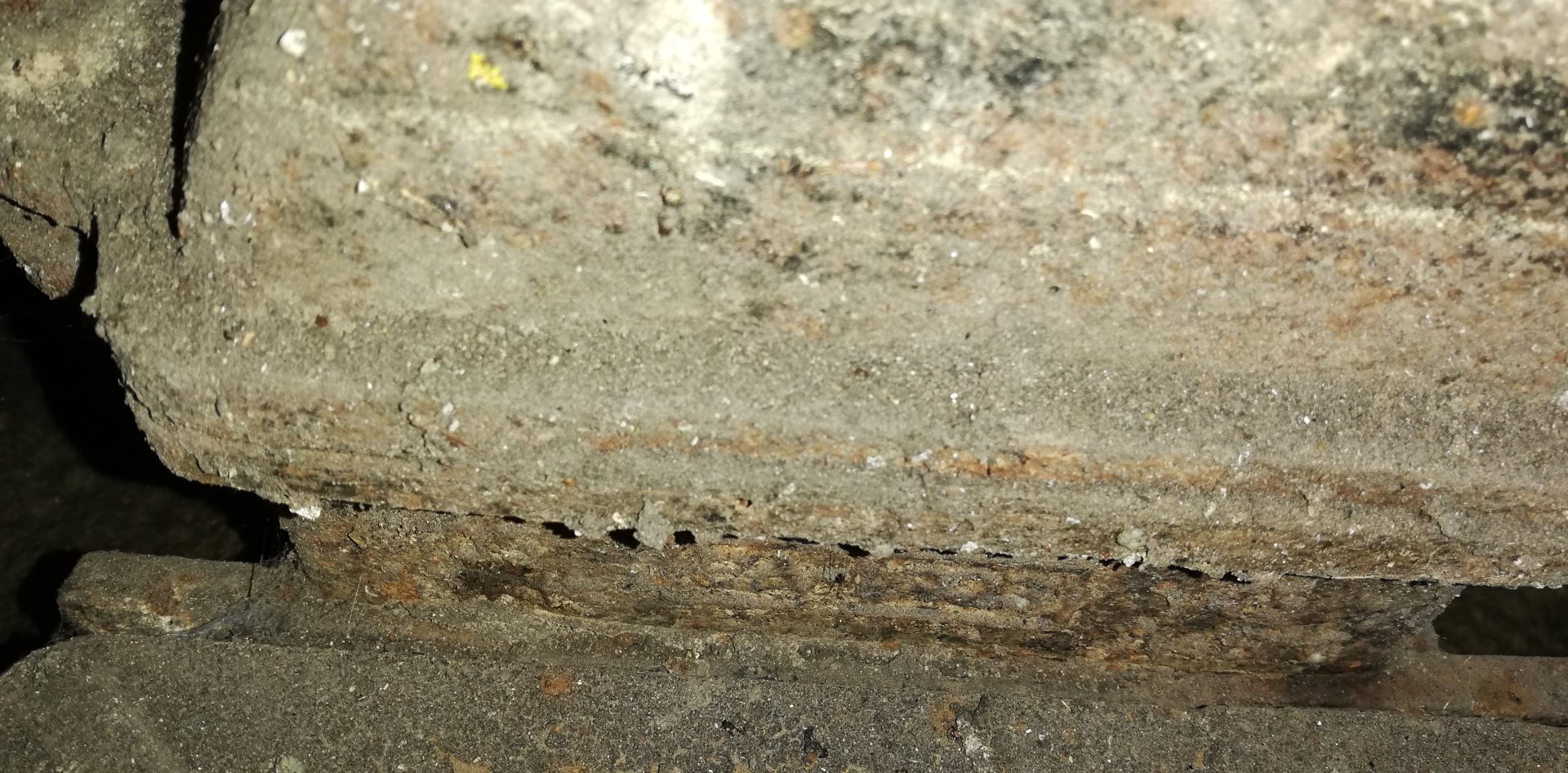

    Bei dem Deckel des Ventilgehäuses und dem Gehäuse selbst habe ich die Dichtfläche mit einem Drahtbürstenvorsatz und Bohrnaschine gereinigt und dann einen Streifen Silikon aus der Kartusche draufgegeben - Deckel drauf - sollte dicht sein. Die Klappe ist nicht mehr zu sehen, da ich sie entfernt habe.

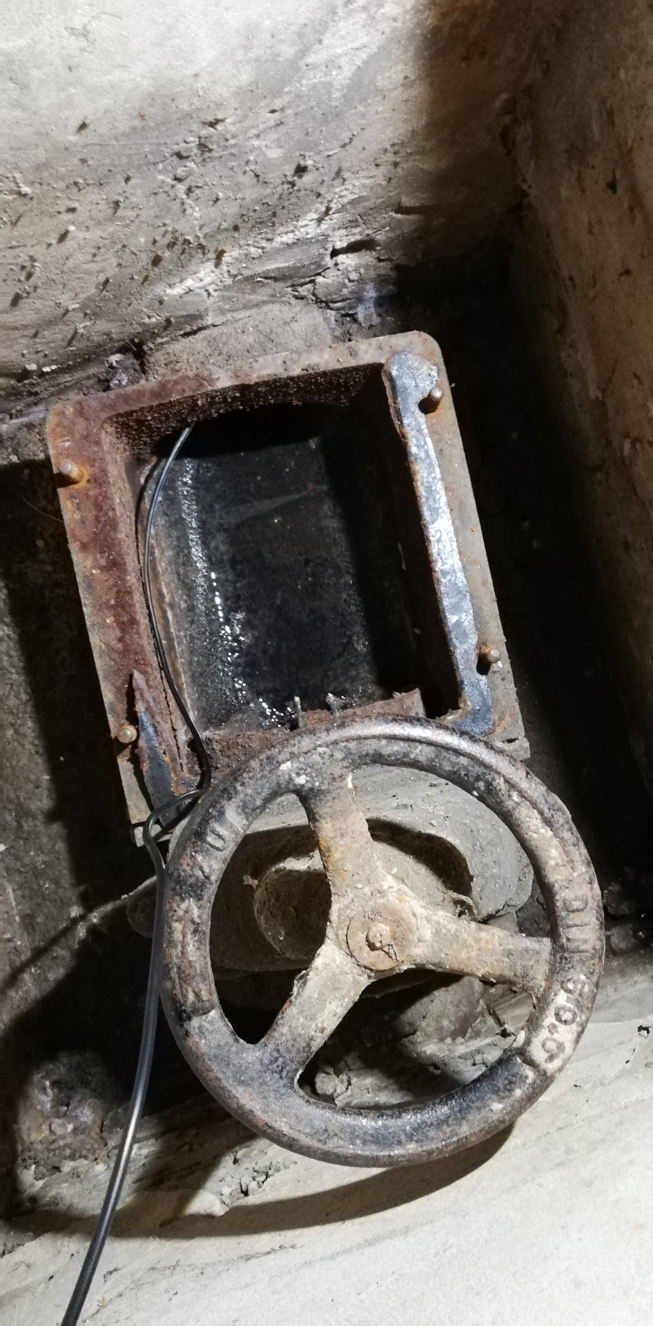

  6. Lomax
    Lomax
    29.11.2024

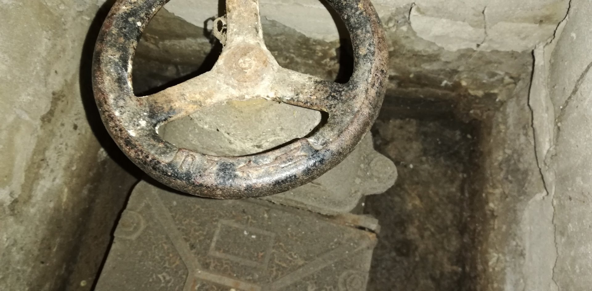

    das hier ist Beitrag 4
    mit Skizze des Triplex
  7. Lomax
    Lomax
    29.11.2024
    Beitrag 5

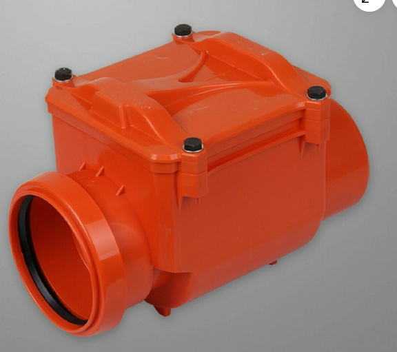

  9. Lomax
    Lomax
    29.11.2024

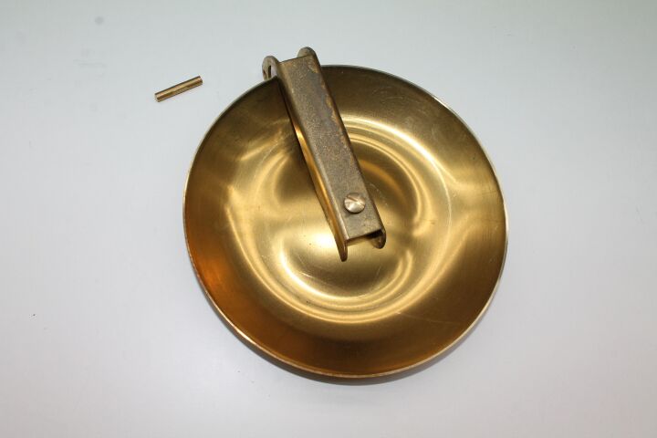

    Sowas könnte man doch vielleicht in den Ventilausgang einpassen? Eine einfache Klappe. Ob die Länge hineinpasst, müßte man noch klären.
