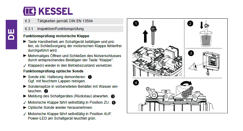

    ich habe folgendes Problem, bei meiner elektronischen Rückstauklappe ging heute Morgen der Alarm los es blinkt die ganze zeit und zeigt die Fehlermeldung "Motorfehler an" .
    Wir haben einen Wartungsvertrag die Rückstauklappe wird regelmässig gewartet.
    Was kann das sein?
    Hat jemand eine Idee?
    Grüße
    Marcel

    Kessel Rückstauautomat Staufix FKA

    Sry das Modell ist 84100X DN 100

    Bei einem Motorfehler ist der Motor defekt oder die Strom Verbindung zum Motor Unterbrochen.

    Ich hatte nach nur 3 Jahren auch einen Motorfehler. Die Welle schien festgefahren, ließ sich gar nicht mehr bewegen. Habe leicht mit dem Hammer drauf geklopft - danach ging der Motor wieder. Schade, dass der Rückstauautomat nicht robuster und zuverlässiger ausgelegt ist.
