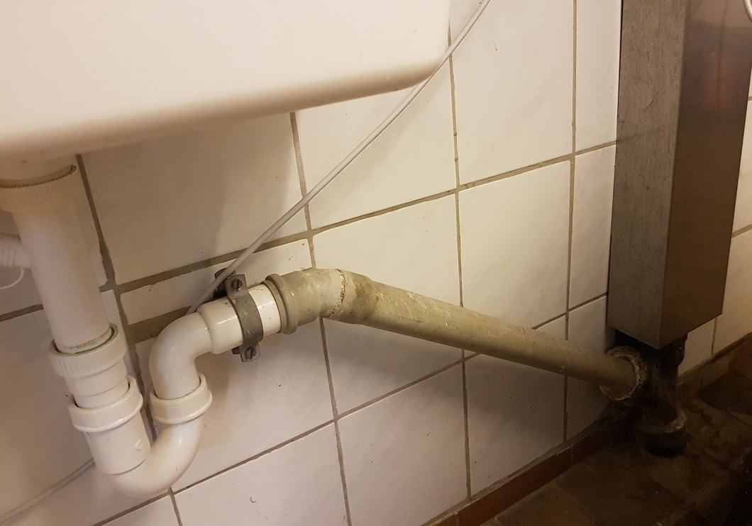

    beim letzten Starkregen, hat es wieder mal Wasser über die vollgelaufene Kanalisation im Kellerwaschbecken hochgedrückt.
    Deshalb möchte ich gerne eine Rückstauklappe in das 50mm Abflussroht einbauen.
    Das schräge Rohr ist 60cm lang und mündet in einem Guss-Abflussrohr.
    Es werden Rückstauklappen für waagerechte und senkrechte Montage angeboten.
    Welche Art von Rückstauklappe benötige ich hier,
    bzw. funktioniert das überhaupt bei einer schrägen Rohrleitung ?

    Also wenn ich das bei meiner Suchmaschine eingebe erhalte ich unzählige Ergebnisse. Warum kannst du das nicht?!
    Da du das sowieso umbaust kannst du doch auf waagerecht bauen und dann senkrecht runter.

    Du brauchst die Leitung nicht umzubauen (obwohl sie äußerst dilletantisch verlegt ist).
    Tausche einfach den Syphon gegen einen absperrbaren mit Rückstauverschluss aus.
    Diesen dann im Normalfall immer abgesperrt lassen und nur öffnen, wenn der Eimer ausgekippt wird.

    Sorry, bei der Suche nach der manuellen Verriegelung der Rückstauklappe habe ich wohl Mist gebaut !
    Ansonsten vielen Danke für Eure Rückmeldungen !
    Werde mir einen absperrbaren Syphon bestellen. Dies scheint die einfachste Lösung zu sein.
    Die dilletansch verlegte Leitung wurde beim Hausbau vor ca. 60 jahren vom Installateur gemacht.
    Aber um ehrlich zu sein, fehlt mir das Fachwissen um beurteilen zu können wie man das besser machen könnte.

    Da wurde mal das Waschbecken getauscht und das alte gussrohr mit dem Abzweig so gelassen.
    man hätte zb das gussrohr mit renovieren können und einen neuen Abzweig setzen so dass das Rohr fast waagrecht rüber geht.
    ist im Keller aber auch nicht so wild.
    ich würde mir den Übergang zu dem Guss Rohr (da wo das Plastik Rohr drin steckt) auch noch mal anschauen ob das bei einem Rückstau auch wirklich dicht ist

    Danke für den Hinweis !
    Sollte das nicht ganz dicht sein, muss man wohl die alte Dichtmasse (zwischen HT Rohr u.Gussrohr) rauskratze und dann mit Fermit abdichten ?
    Oder gibt es da bessere Möglichkeiten ?
