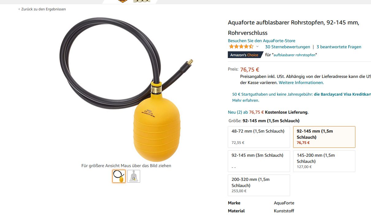

    Hallo Zusammen ich hätte eine Frage und zwar habe ich das Problem dass es mir letztens bei Stark-regen über einen Gully in der Waschküche den Keller geflutet hat.
    Der Einbau der Rückstaubklappe müsste direkt vor dem Gulli in der Waschküche, da hinter dem Revisionschacht noch die Drainage ist. (Sprich bei zuviel Wasser im Kanal wenn die Rückschlagklappe zumachen würde die Drainage nicht mehr entwässern).
    Da die Baufirmen sich ja Zeit mit der Ausführung lassen wäre meine Frage nun hatt jemand Erfahrung mit aufblasbaren Rohrstopfen . (. Gleich mal entschuldigung für die Werbung.
    Würde das als Provisorium gehen ?. Ich hab bedenken da ich noch Steinzeugrohre habe und ich befürchte dass ich dieses durch das aufpumpen beschädige.
    Oder hatt jemand evtl ne andere Idee. (die Eisenplatte auf den Gulli legen kenne ich schon ;-) )

    Rückstauklappe ist immer ein Risiko. Wenn man es zum Schließen braucht, kann sich immer etwas dazwischen abgesetzt haben. Dann wird es nichts mit dem abdichten.
    Sicherer ist ein Sammelschacht, der nur die Abwässer aus dem Keller aufnimmt und über eine Tauchpumpe und einen Sicherheitsbogen auf Straßenniveau hochpumpt.
    Die Pumpen von Jung haben, zumindest teilweise, ein Rückschlagventil aus Gummi.
    Daneben gibt es Lösungen wie Saniboy oder so ähnlich, die die Brocken etwas zerkleinern, bevor sie den Mist nach oben pumpen.

    Wenn der Strom ausfällt, gehst Du eben nicht im Keller aufs Klo sondern im EG. Alle Gegenstände oberhalb Rückstauebene sind über Freispiegelleitungen anzuschließen. Die Funktionieren auch bei Hochwasser.
    Nein, tut es nicht, weil die Druckleitung bis 30 cm über die Rückstauebene geführt werden muss.
    Das ist zwar ärgerlich für Dich, aber die Physik und hier besonders die Schwerkraft nimmt auf Dich leider keine Rücksicht.
    Um aber mal eine praktikable Lösung aufzuzeigen: Wenn es wirklich nur der Bodeneinlauf ist, der unterhalb Gelände ist, dann einfach diesen gegen einen mit Rückstaudoppelverschluss austauschen und dort dann den Handverschluss im Normalfall geschlossen halten und nur dann zu öffnen, wenn Du den Wischeimer auskippst.
    Und bis Du einen Handwerker findest, der das macht, eine mit Sandsäcken beschwerte Gummiplatte drauflegen.
