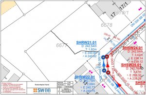

    Guten Tag Allerseits,
    wir planen den Bau eines Einfamilienhauses. Ohne Keller auf Bodenplatte. Unsere Architektin ist der Meinung, dass wir eine Rückstaupumpe benötigen, da sich die Hausanschlüsse unterhalb der Wasserkanäle der Straße befinden würden.
    Unser Grundstück ist aus einer Teilung der Stückes 6677 (ersichtlich auf dem Kanalplan) entstanden.
    Den Anhang 150160 betrachten
    Uns gehört der Linke Teil, die dicke schwarze Linie ist grob die Grenze der Teilung. Anschlüsse bestehen zur Zeit nur auf dem rechten Teil. Wir müssen noch einen neuen Anschluss legen lassen.
    Für uns ist die Erklärung der Architektin noch nicht ganz schlüssig. Die Kanalanschlüsse unter der Straße liegen doch tiefer als unsere Bodenplatte oder übersehen wir etwas?
    Den Anhang 150161 betrachten
    Vielen Dank schonmal im voraus!

    Ich lese raus, dass dein OK Rohfußboden bei 241,82 müNN liegen wird und sehe, dass Regenwasser 22.01 D = 242,75 müNN und Schmutzwasser 25.01 D = 242,76 müNN liegen.
    Beide Deckelhöhen (= Straßenhöhe) SW und RW sind über deinem Fußboden. --> Joa Rückstauschutz macht absolut sinn. In welcher Form wäre dann zu planen.--> Maßgebend ist die Deckelhöhe bzw. Höhe der Straße. Nicht die Höhe an der das Abwasserrohr am Kanal anschließt.
    Wobei es dann auch interessant ist mal den Fall "Überstau" zu betrachten wenn aus dem Deckel 22.01 mal so richtig Wasser raus kommt. Das geht ja dann in eure Richtung ??

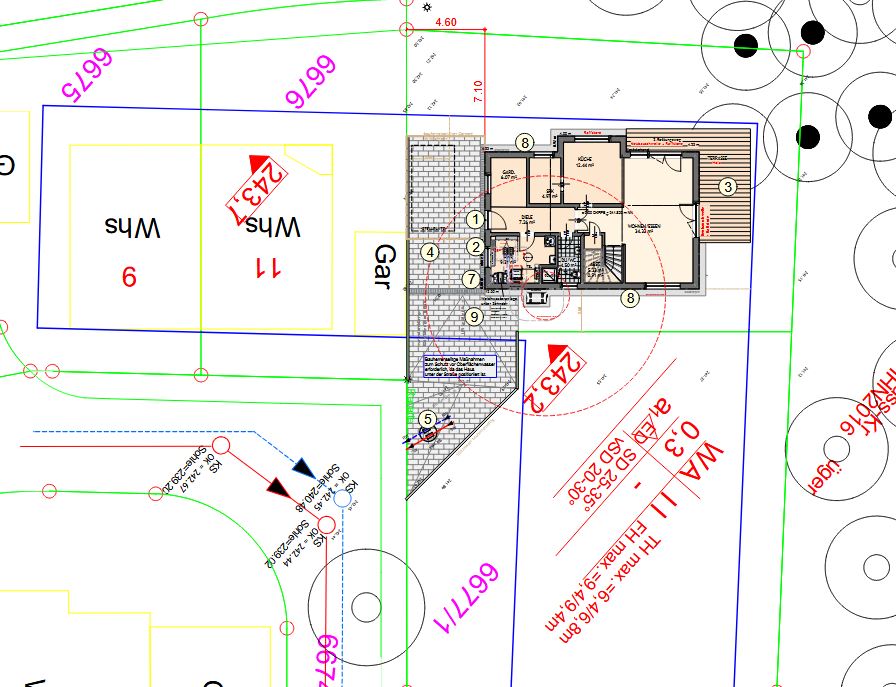

    Ansonsten würde alles laut Architektin funktionieren. Es wurden Ablaufrinnen mit eingeplant, die im Ernstfall das Wasser vom Haus abtransportieren. Ich lade dazu auch noch ein Bild hoch.
    Den Anhang 150162 betrachten
    Von Straßenlevel zu Haustüre sind es ca 1 Meter Unterschied, die genauen Zahlen habe ich nicht im Kopf. Im Norden, sowie Osten sind öffentliche Fußwege, die auf Haudlevel sind. Der Platz im Süden ist ebenfalls auf unserem Level. Nur alles was westlich liegt ab Straße ist höher.
    Deshalb hat die Hausseite mit Eingang und die Einfahrt runter eine Ablaufrinne mit eingeplant.
    Wir hätten es gerne auf der Höhe gelassen und nicht höher gesetzt. Die Architektin hatte auch keine Bedenken oder Einwände deswegen. Das Grundstück fällt richtung Westen auch leicht ab und alles was danach kommt liegt tiefer als unser Grundstück. Müssten ca 0,5m von west nach ost sein.

    Nee da gehts um die kommunizierenden Röhren und man geht von einem überstaunenden Kanal aus. Eine Rinne hilft aber nix wenn ein Kanal überstaut. Da hilft es nur dem Wasser freie Bahn zu bieten und ne ordentlich dichte Tür zu haben.
