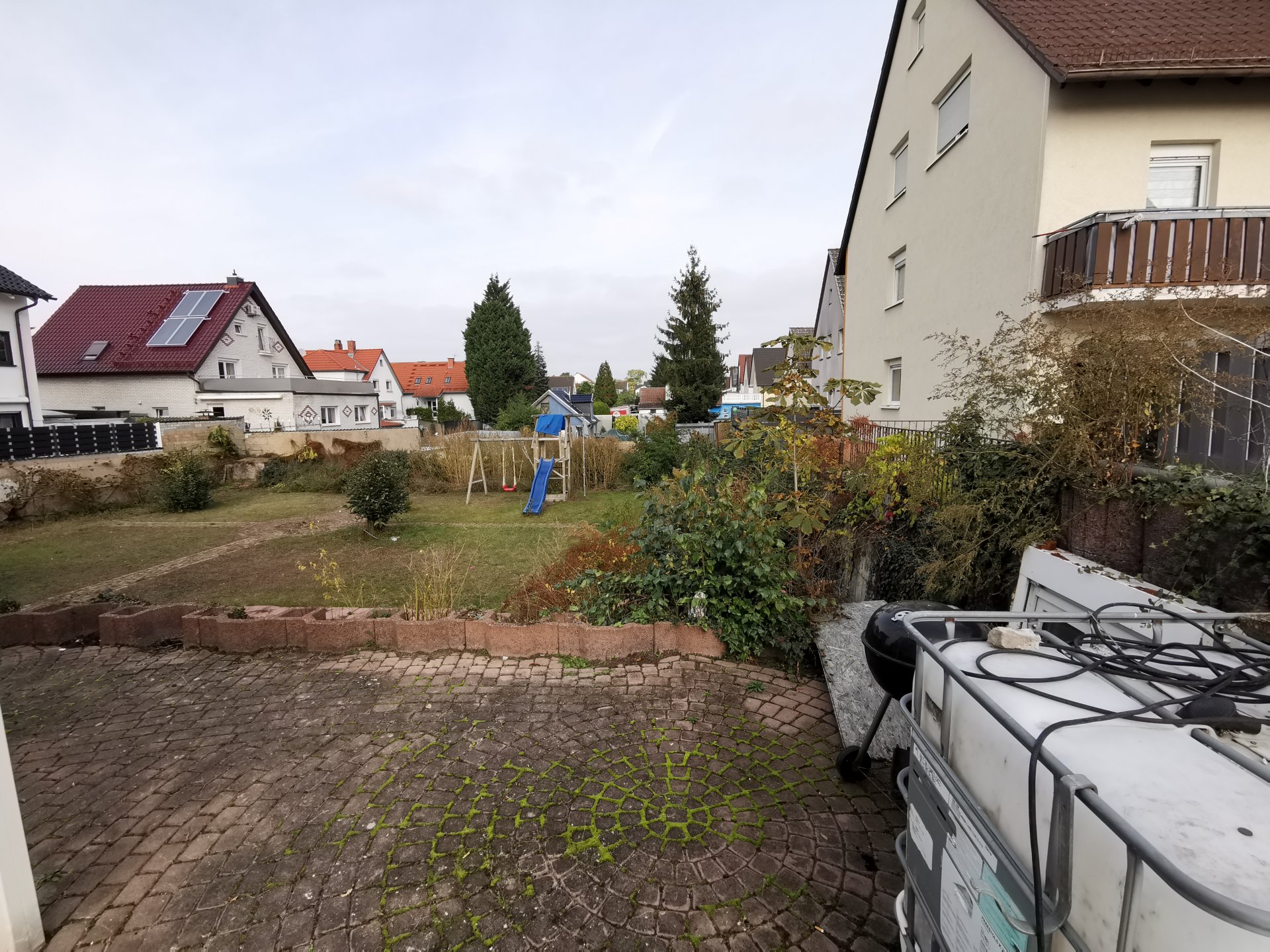

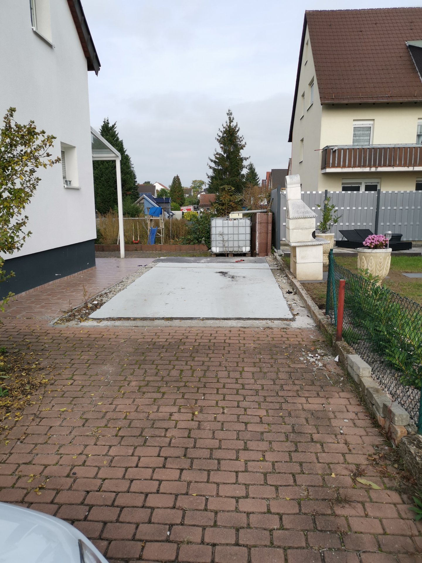

    wir sind gerade dabei die Vorbereitungen für unseren Hausbau zu treffen. Dabei ist das Thema Rückstauschutz aufgekommen. Wir haben ein rückwärtides Grundstück gekauft, welches ca. 1,50m unter dem Straßenniveau liegt. Von der Straße wird es eine Zufahrt zu unserem Grundstück geben, die etwa 20m lang ist. Ab eine Länge von 10m beginnt die Abfahrt zu unserem Baugrundstück.
    Wie kann man sich in diesem Fall gegen Rückstau absichern? Der Kanal hat eine Tiefe von ca. 3,50m. Ich bin absoluter Laie und sehe keine Möglichkeit durch eine Hebeanlage die Rückstauebene zu erreichen. Sind hier eventuell Rückstauklappen ausreichend? Wir bauen ohne Keller. Im EG befinden sich unter anderem die Küche, das Gäste WC und der HWR.

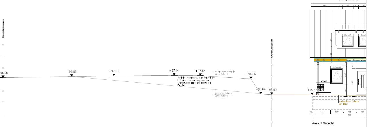

    Plan, Zeichnung, Schnitt wäre da wohl nötig. Aus den Zahlen behaupte ich, dass das geht und sollte gemacht werden. Aber ohne Skizze = Glaskugel

    Kann man damit etwas anfangen? Der Kanal ist dann ganz links an der Grundstücksgrenze und ist ca. 3,50m tief

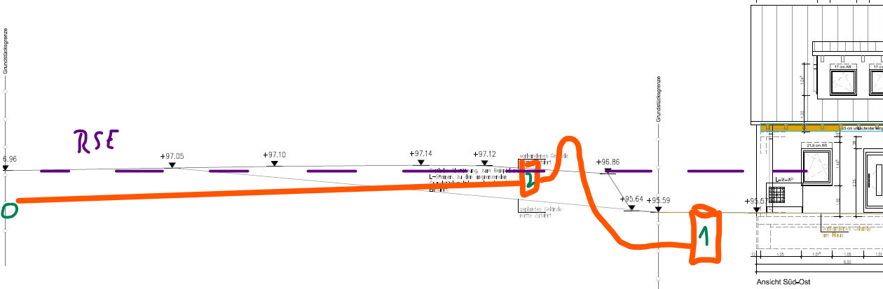

    Die DIN sagt:
    "Ablaufstellen für Niederschlagswasser von Flächen unterhalb der Rückstauebene dürfen an die öffentliche
    Kanalisation nur getrennt von häuslichem Abwasser über automatisch arbeitende Abwasserhebeanlagen,
    die außerhalb des Gebäudes angeordnet werden müssen, rückstaufrei nach DIN EN 12056-4 (heben über die
    Rückstauebene, Rückstauschleife) angeschlossen werden
    Beste Lösung:
    1 = Hebeanlage außerhalb des Gebäudes (Wartungspunkt)
    2 = Übergabeschacht bzw. Entlastungsschacht
    Rückstauschleife über GOK Niveau
    Nach 2 könnt ihr in normalem Gefälle ohne Druckleitung bauen.
    Da die Rückstauebene (RSE) = Straßenoberkante und ihr euer Grundstück tiefer als RSE angelegt habt gibt die DIN zwingend eine Hebeanlage vor.
    Hoffe für euch, dass es nur um Schmutzwasser geht. Wenn ihr auch Regenwasser pumpen müsst prost mahlzeit.
    Einfach mit einem Gefälle ohnr Rückstausicherung anschließen hat die DIN was dagegen.
    Gibt auch andere Lösungen. Euer Planer / Architekt kann euch da sicher weiterhelfen.
    Beste Lösung--> Gebäude über der RSE!
    Rückstauklappen reichen i.d.R. nicht, da die allermeisten nicht für Fäkalien zugelassen sind.
    (Es gibt auch Klappen die mittels Elektroantieb schließen - die haben wieder eine Zulassung benötigen Strom und regelmäßige Wartung)
    Jedenfalls wird es keine 100€ Baumarklösung tun.

    Ich habe mal noch zwei Bilder hinzugefügt.
    Vielen Dank schon mal für die Antworten.
    Das Niederschlagswasser soll über Versickerungsschächte abgeleitet werden.
    Nr. 1 ist klar. Die Hebeanlage liegt dann unterhalb. Hierzu wird dann ein Wartungsschacht gebaut werden müssen, richtig?
    Nr. 2 ist mir nicht ganz klar. Dort soll ein Entlastungsschacht mit Rückstauschleife gebaut werden? Laut Einzeichnung befindet sich dies mitten in der Abfahrt, welche links und rechts mit L-Steinen gestützt werden soll. Muss das dann nicht in dem Bereich liegen, wenn man wieder auf Straßenniveau ist oder muss nur die Rückstauschleife über Straßenniveau liegen? Die Einfahrt wird ca. 3m breit sein.

    In Nr. 2 lässt man die Druckleitung enden nach der Rückstauschleife.
    Damit das Schmutzwasser nicht mehr in einer Druckleitung ist. Hat einen Wartungsvorteil.
    Ab da dann im Freispiegel und passendem Gefälle an den öffentlichen Kanal.
