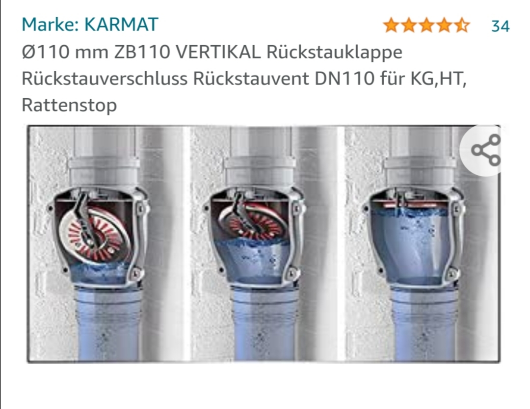

    Guten Abend zusammen,
    Wir haben ein Kellerfenster vor das wir ein Lichthof geplant haben. Der Lichthof ist an die Entwässerung angeschlossen. Wir wollen den Lichthof ca. 50 cm hoch mit Kies füllen, damit Wasser versickern kann. Außerdem ist der Lichthof an die Kanalisation angeschlossen. Aktuell ragt hier ein Rohr senkrecht aus dem Boden. Kann ich auf dieses Rohr auf dem späteren Bodenniveau des Lichthof einfach eine Rückstauklappe (s. Bild) montieren und ein Schutzgitter draufstecken? Oder wie kann man das fachgerecht lösen?
    Vielen Dank!
    Manni

    Kannst du dir aussuchen, ob bei einem Rückstau (falls das Bauteil überhaupt rückstaugefährdet ist) das Wasser von unten kommt oder von oben und dann nicht mehr abfließt. Das Kellerfenster ist gegen drückendes Wasser ausgelegt?

    Vielen Dank. Das Kellerfenster ist leider nicht gegen drückendes Wasser ausgelegt.

    Dann lass Dir besser was anderes einfallen, wohin Du das Wasser ableitest oder gar nicht erst ins Kellerloch (manche nennen es Lichthof) laufen lässt.

    Danke für die Antwort. Sie beantwortet aber leider nicht meine Frage. Für Wasser von außen habe ich bei Starkregen eine Art Plexiglasscheibe mit der ich den Lichthof abdecke. Es geht hier aber um drückendes Wasser aus dem Abwasserrohr.

    Ich weiß.Darum schrieb ich ja, dass Du Dir besser was anderes einfallen lassen solltest. Abhängig vom Bemessungswasserstand wäre eine Sickergrube, eine Rigole oder eine oberflächliche Ableitung zu überlegen. Auch eine Abdeckung ist sinnvoll. Wasser was nicht anfällt, muss nicht abgeleitet werden.
