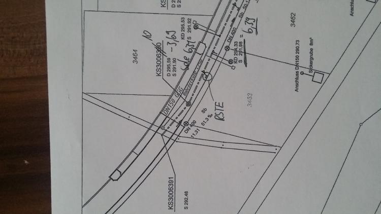

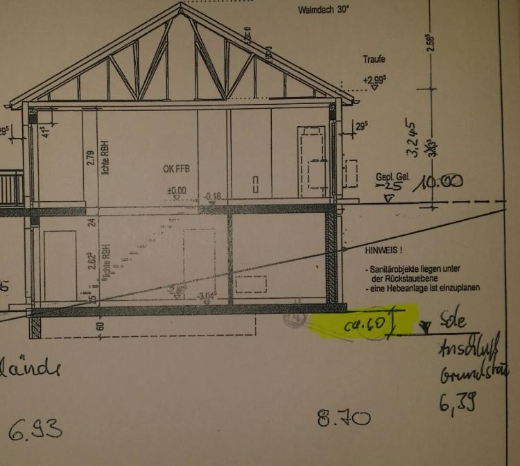

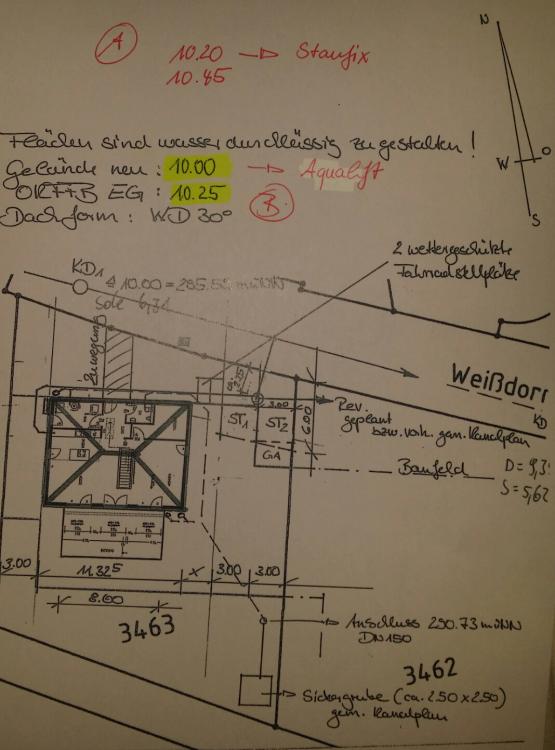

    Hallo liebe Bauexperten,
    wir hatten heute unser Planungsgespräch indem uns gesagt wurde, dass wir eine Rückstausicherung (Kosten ca. 5.800€) benötigen.
    Wir bauen in Hanglage. Im UG (halber Keller) befinden sich die Schlafräume sowie ein Bad.
    Das Thema Hebeanlage hat unser Architekt schon mal angesprochen. Woraufhin wir dann mit unseren Nachbarn gesprochen haben und gesagt bekamen, dass hier alle Häuser nur eine einfache Rückstauklappe (Kosten bis max. 500€) haben.
    Nun sind wir natürlich total verunsichert was Rückstausicherung, Hebeanlage oder doch nur eine einfache Klappe) wir benötigen und ob wir es überhaupt benötigen....knapp 6.000€ ist ein Haufen Geld für uns.
    Kann uns hier jemand weiterhelfen? Ich versuche gleich noch ein paar Dokumente hochzuladen.
    Vielen Dank schon mal.
    Wenn noch weitere Infos benötigt werden, kann ich das gerne noch mitteilen :)

    Ein Schnitt des Grundstücks bis zur Straße mit Kanalisation wäre hilfreich.

    Hoffe das hilft etwas weiter :).
    Klar, wenn es wirklich notwendig ist, dann spricht nichts gegen diesen Einbau. Aber wir fragen uns wirklich warum nur wir solch eine Sicherung einbauen sollten und bei allen anderen reicht eine einfache Klappe aus. Wir sind leider auch ziemliche Laien auf diesem Gebiet und somit könnte man uns wahrscheinlich so gut wie alles verkaufen :D

    Nein hilft es leider nicht. Die Rückstauebene ist zwar markiert, aber ohne Höhenangaben.
    Wichtig ist, dass nur die Objekte, die unter der RSE liegen, an die Hebeanlage angeschlossen werden.
    Wenn Eure Nachbarn noch keine haben, dann liegt die Betonung auf "noch".
    Nur weil sie bisher trocken geblieben sind, heißt das nicht, dass sie mit ihrer Klappe sicher sind. Die meisten sind übrigens für fäkalienhaltiges Wasser ungeeignet.
    Wie oft hast Du eigentlich schon einen Sicherheitsgurt oder den Airbag im Auto gebraucht?
