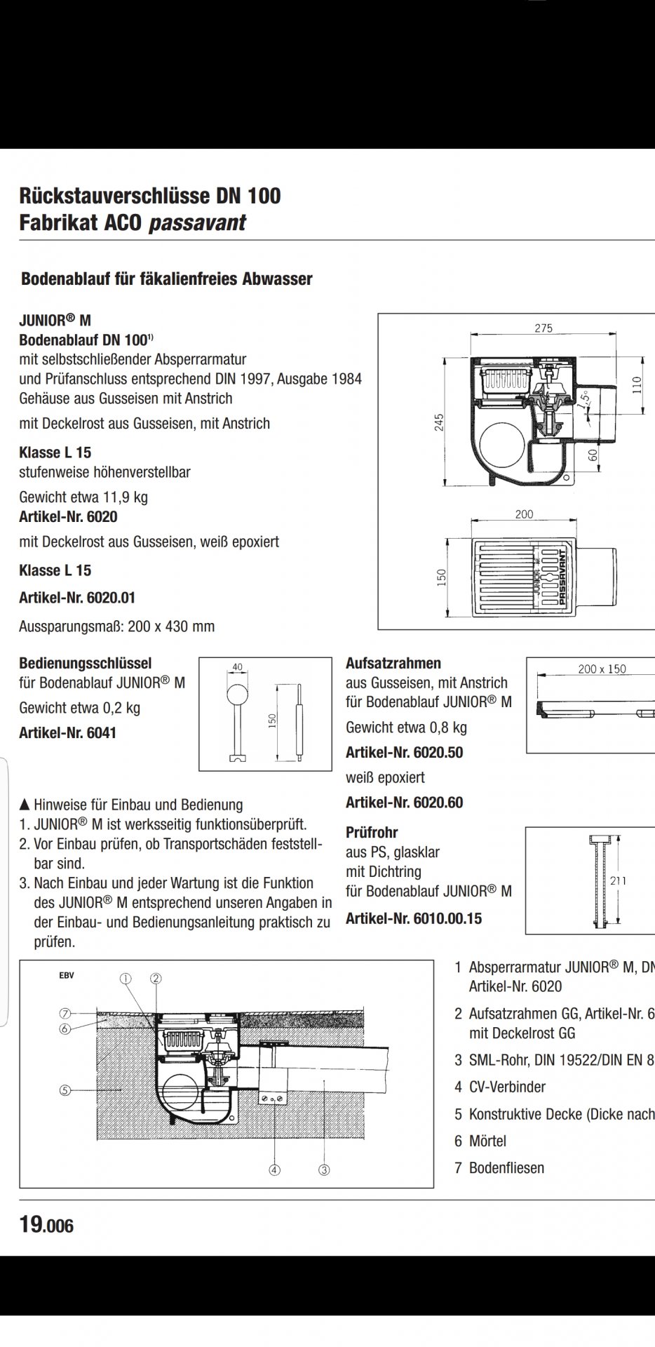

    der Aco-Passavant kommt der Sache näher: Screenshot_20181010-222959_Drive.jpg

    ok, dann schaue ich mir den mal genauer an. Wäre wohl eine gute alternative. :-)

    Alles was ich hier so sehe hat keine Zulassung

    In Deutschland ist nur Eine Rückstausicherung zugelassen die Zwei Klappen haben, ein Ball als Sicherung hat keine Zulassung. Beide hier Vorgeschlagen haben aber einen Ball als Sicherung also keine Zulassung.
